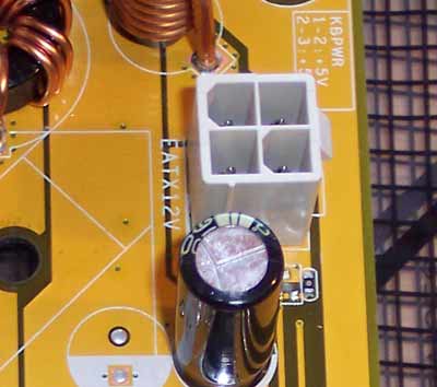

Also ich kann meinen komischer weiße verkehrt herum anschließen.
Achja mein MB ist von Asrock das Z68 extrem 4
Ich meine so einen Anschluss zur verständigung:
Mfg:wink:
da frage ich mich auch wie du dn verkehrt herum reinbekommen haben sollst:confused:
Auch überraschend dass das board schutzschaltungen gegen verpolte eingangsspannung hat...
eig hätten dir da sämtliche elkos und kondensatoren entgegen fliegen müssen.
Mhh wenn das überhaupt net sein kann dann musste ich mich wohl geirrt haben oder ich war schon so nervös das ich dachte der wär falsch drinne...Also elkos und kondensatoren sehen alle noch gut aus nix verbeult oder so:asthanos:
hat auch nicht verschmort gerochen oder so^^
Naja hoffe mal das bleibt bei dem defekten Ram :P
