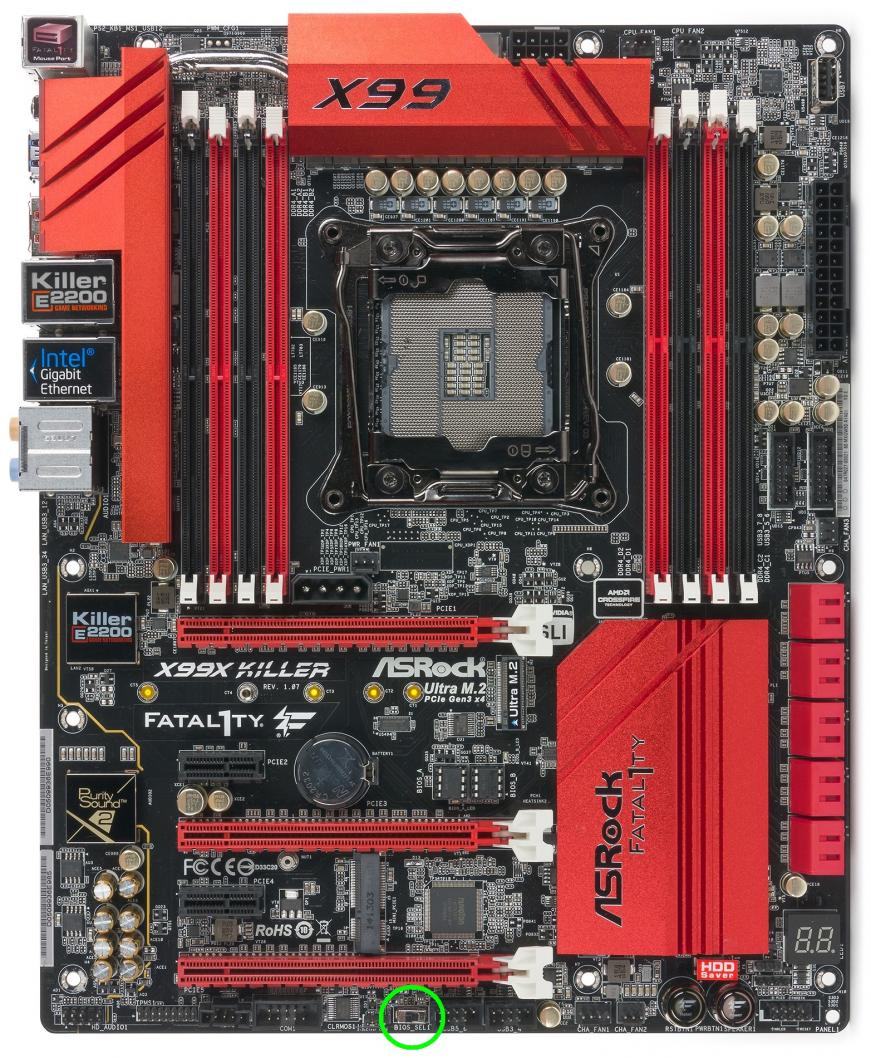

Ich hab mir grad mal dein board angesehen, du hast neben den cmos clear Jumper so einen schalter, der mit bios beschriftet ist. hast du mal versucht diesen schalter umzulegen? front.jpg

Jap hab ich auch schon gemacht wenn er auf A steht passiert nix und wenn er auf B steht passiert auch nichts es geht einfach nicht an als wenn es kein strom bekommt die 3 leds leuchten auch nicht am board... selbst wenn es an gehen würde hätte ich immer noch das problem das es kein signal an denn monitor schickt die graka is ganz läuft wie eine biene in meinem alten rechner könnte nur noch der RAM was weg haben oder die cpu was ich aber nicht glaube da die ja eig recht resistend ist meine vermurung liegt beim board da es sich nichtmal mehr ohne etwas starten lässt....will mir nur 100%tig sicher sein da sich wie ich gelesen und gehört habe Mindfactory gerne quer stellt was mainboards angeht zwegs eigenverschulden etc...
