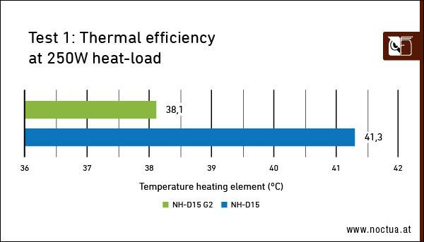

3° können richtig viel sein, ist nur eine Frage, wie weit man die Tabelle auseinanderzieht .:d
Am besten bei 38 °C abschneiden.

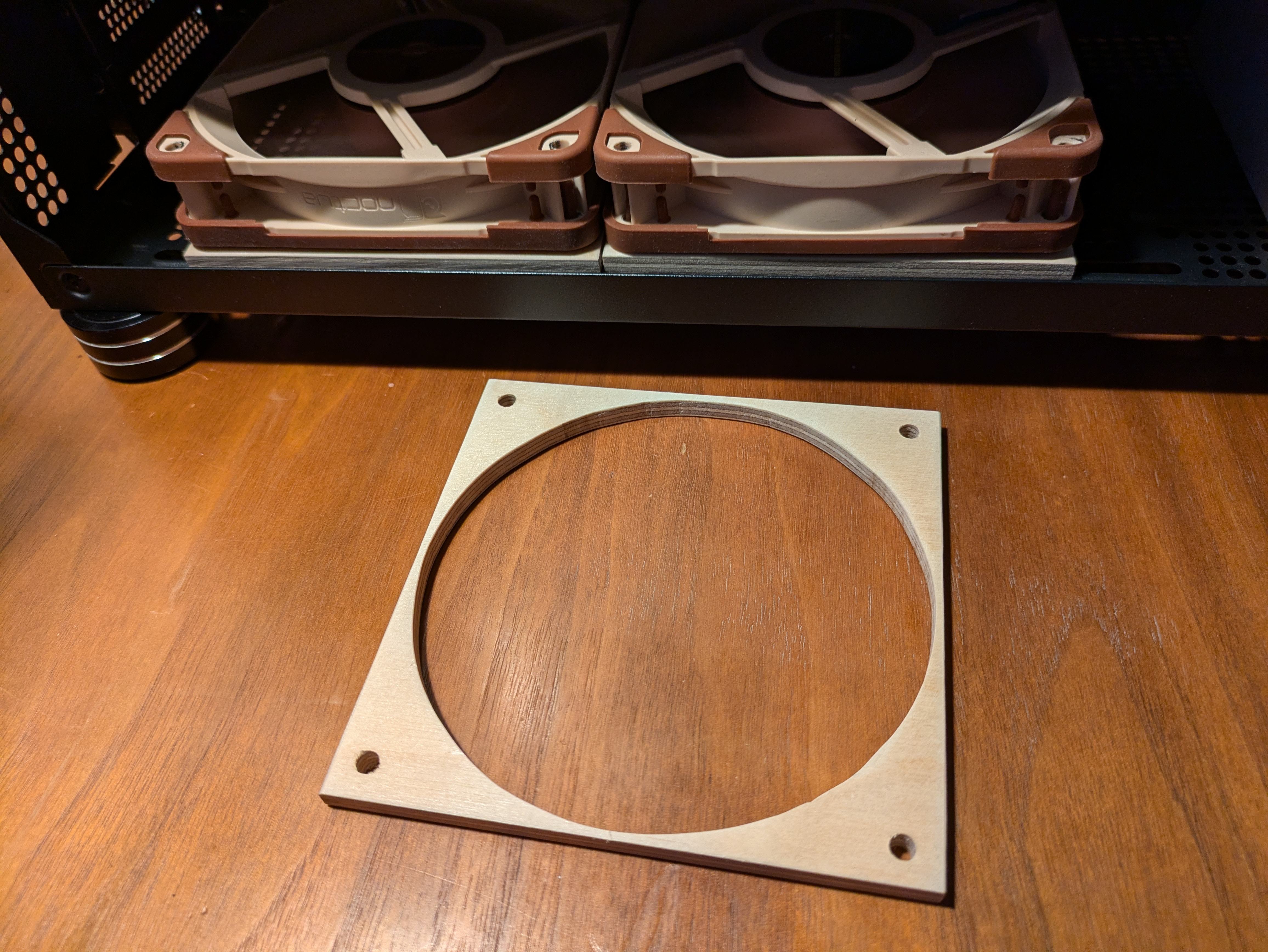

Ich würde mal schätzen ab 10mm wirds sicher nen Unterschied machen, evtl. könnten auch schon 5mm ausreichen. Das wird aber von den Lüftern und der Drehzahl der Lüfter abhängen. Evtl. würde ich mal im Konstruktions Subforum nachfragen, ob dir da jemand nen Shroud drucken kann.
Es wird bei nahezu jedem Lüfter aktustische Vorteile und ne verbesserte Leistung bringen nen Shroud zu nutzen, wenn der Lüfter direkt an nem Mesh sitzt, da das Mesh die Anströmung der Lüfterblätter beeinflusst und für unnötige Turbulenzen sorgt, die den Lüftern nicht schmecken.
Danke nochmals für deine Einschätzung!
Habe mir soeben kurz was aus einer Multiplexplatte herausgesägt.
Leider nur 7mm, aber das hat schon einiges gebracht. Ein einfacher Test hat zudem gezeigt, dass das nächste klar zu unterscheidende Level dann bei einem ausgeschlachteten Lüfterrahmen mit 25mm liegen würde.
Verwunderlicherweise machen bei mir nur die beiden unteren Lüfter im D41 unerwünschte Geräusche. Der Hintere, auch einsaugend, vor identischem Mesh und mit gleichem Abstand dazu, läuft ruhiger. Es muss daran liegen, dass die beiden Unteren "vom Tisch" saugen müssen. Wobei ich da schon als allererstes höhere Füße montiert habe.

Ab 5mm funktionieren die Spacer schon prima.
Wenn du jemanden mit 3D Drucker kennst gibts genug Lösungen für das Problem auf Thingiverse oder anderen Plattformen.
Sind das A12x25 auf dem Bild? Wenn ja, kannst du auch die Lösung von Noctua direkt Kaufen.
Noctua NA-IS1-12 Sx2
Die Größe/Abstand der Löcher in deinem Case sind für einen optimal Leisen Airflow leider auch nicht gerade günstig.
Die Hardcore Lösung wäre die Gitter unten zu Entfernen.
Gibt ja auch einige hier im Forum die für andere was drucken, wenn man freundlich fragt.
Das wird wohl das Einfachste und Vernünftigste sein, bevor ich viel Geld für solche Rahmen ausgebe. Auch Gedrucktes wird mit EU-Versand rel. kostspielig.
Zudem habe ich kein Problem mit Bastellösungen und lasse vorerst die Holzrahmen. Es muss nicht immer der letzte Schei.. sein.

Verändert sich das Geräusch mit oder ohne den Staubfilter vor den unteren Lüftern?
Da ist kein Staubfilter verbaut. Durch den Tausch der Füße, passt der nicht mehr. Und ich wollte ihn deswegen nicht zuschneiden.
