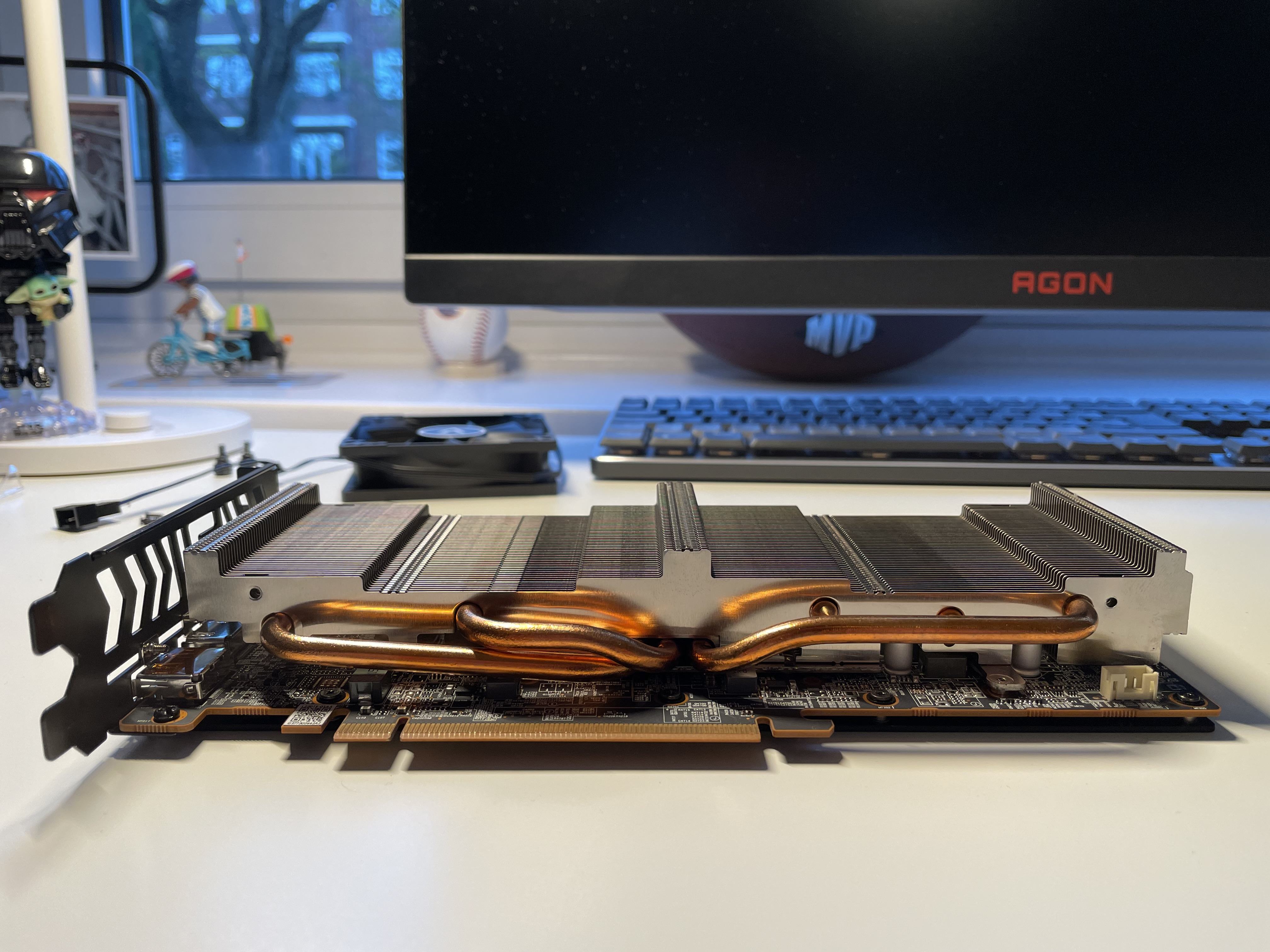

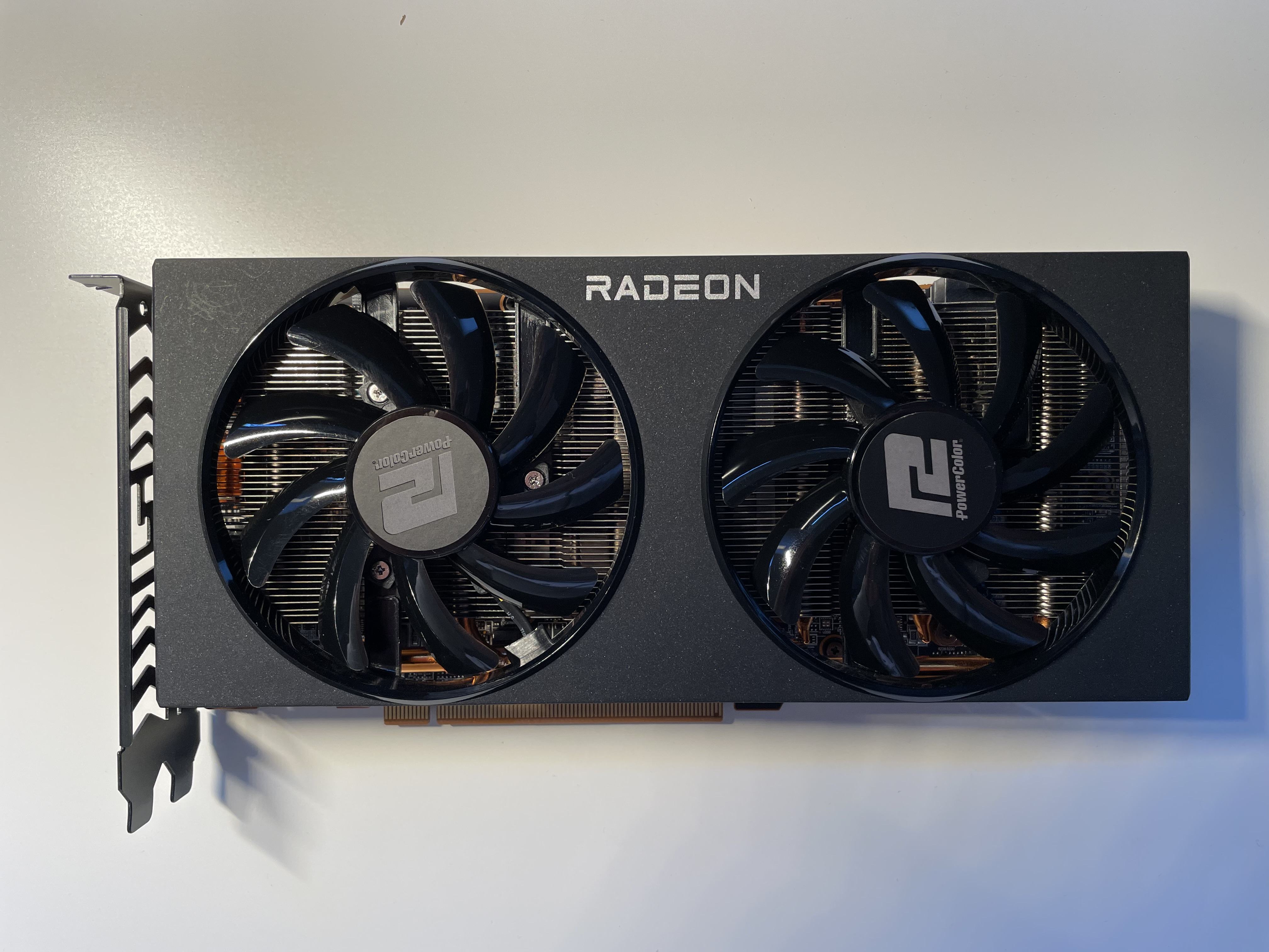

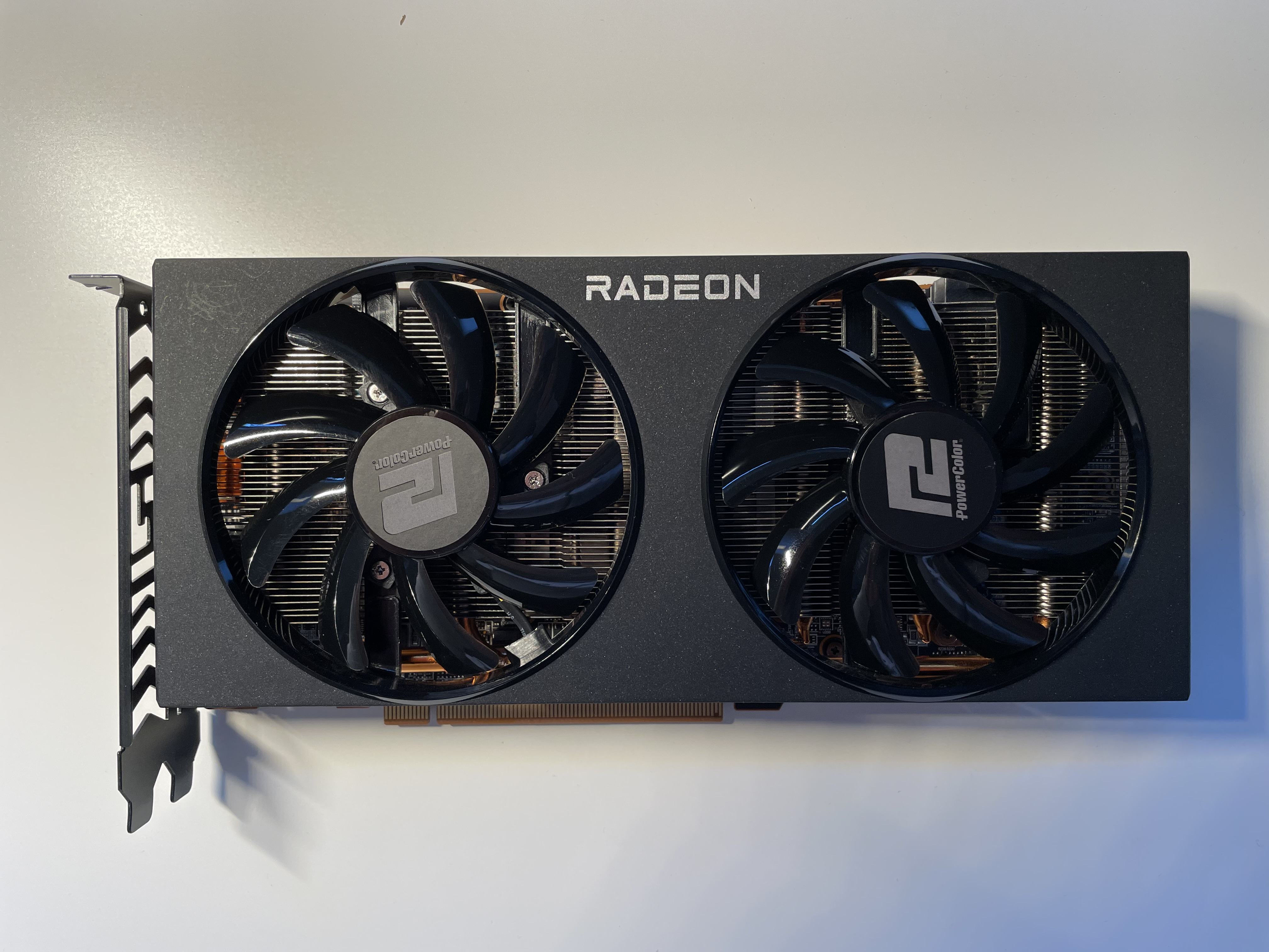

Ich überlege, meiner Powercolor 6700 XT nun doch einen Ghetto-Mod zu verpassen und stehe nun vor der Frage, welche Lüfter dafür Sinn ergeben.
In der engeren Auswahl stehen (maßgeblich aufgrund der Preise und dessen, was ich hier darüber gelesen habe) der Arctic F9 PWM und der Noctua NF-A9-14 chromax (gibt es direkt von noctua für 15 EUR).
Any thoughts?

Da ich gerne bastle, wollte ich mich jetzt mal am Ghetto Mod versuchen.
Da drin ist echt kaum Luft 😁

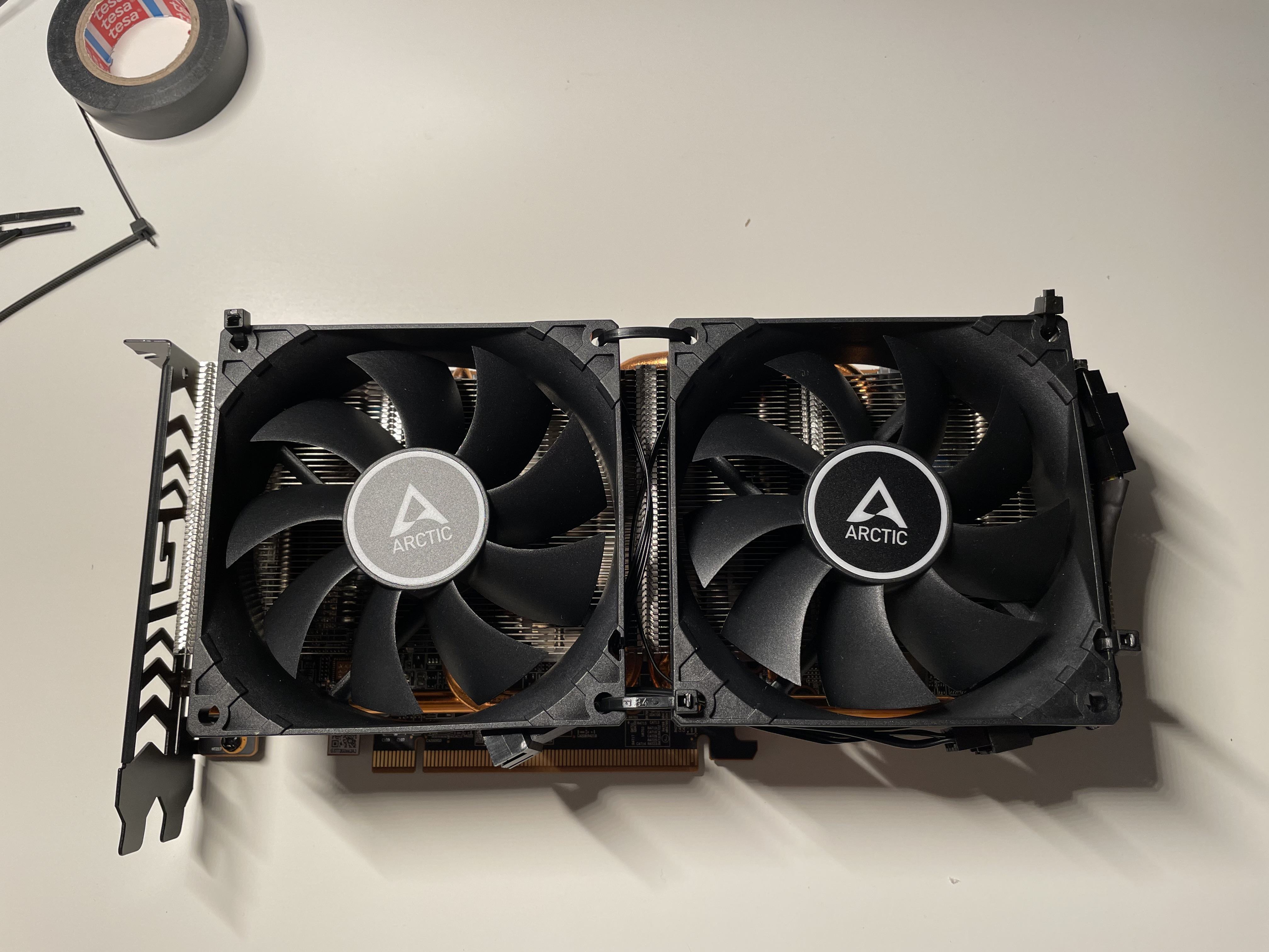

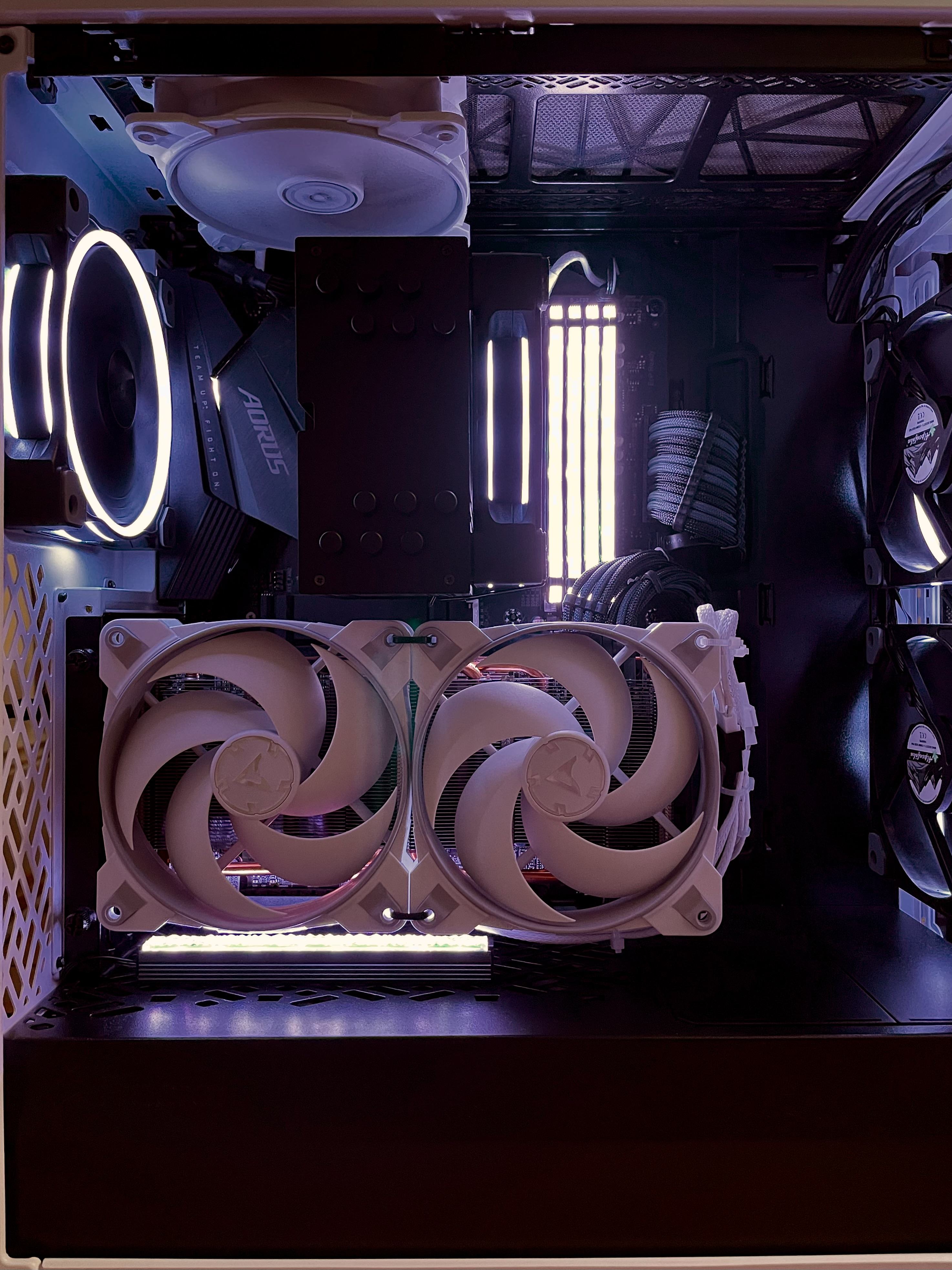

Habe heute Abend mal gebastelt, bin mit dem Ergebnis aber nicht zufrieden :(
die Temperaturen waren schlechter als mit dem Powercolor Lüfter, obwohl die Arctics auf 100% liefen (zumindest wenn das tachosignal richtig ausgelesen wurde).
Es war nicht leicht, die Arctic Lüfter überhaupt irgendwie am Kühler fest zu bekommen. Könnte mir vorstellen, dass durch den Zug der kabelbinder der Kühler nicht mehr optimal auflag.
Hab’s jetzt erstmal wieder zurückgebaut, obwohl es mir optisch schon gefallen hat.

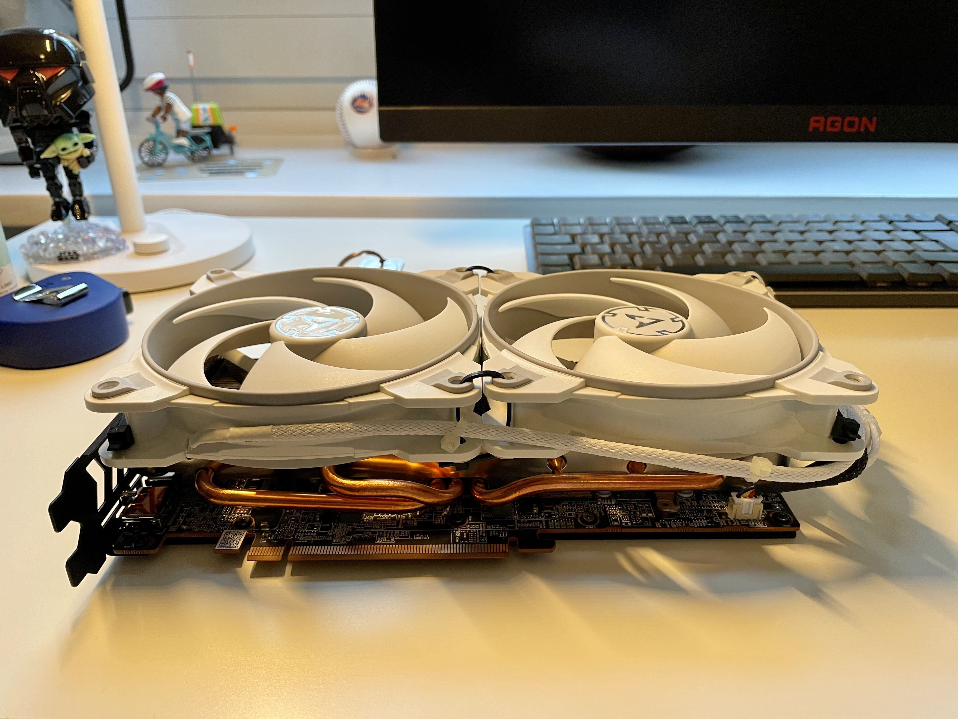

Version 2.0 des Ghetto Mods war schon mal vielversprechender: Temperatur um 7 Grad runter (Hotspot sogar -12 Grad) bei gleicher Lautstärke.
Wenn ich die Lüfter langsamer laufen lasse, sind die Temperaturen ähnlich, die Karte aber flüsterleise.
Werde mich da noch mal rantasten und das Endergebnis im Bilder Thread posten :)

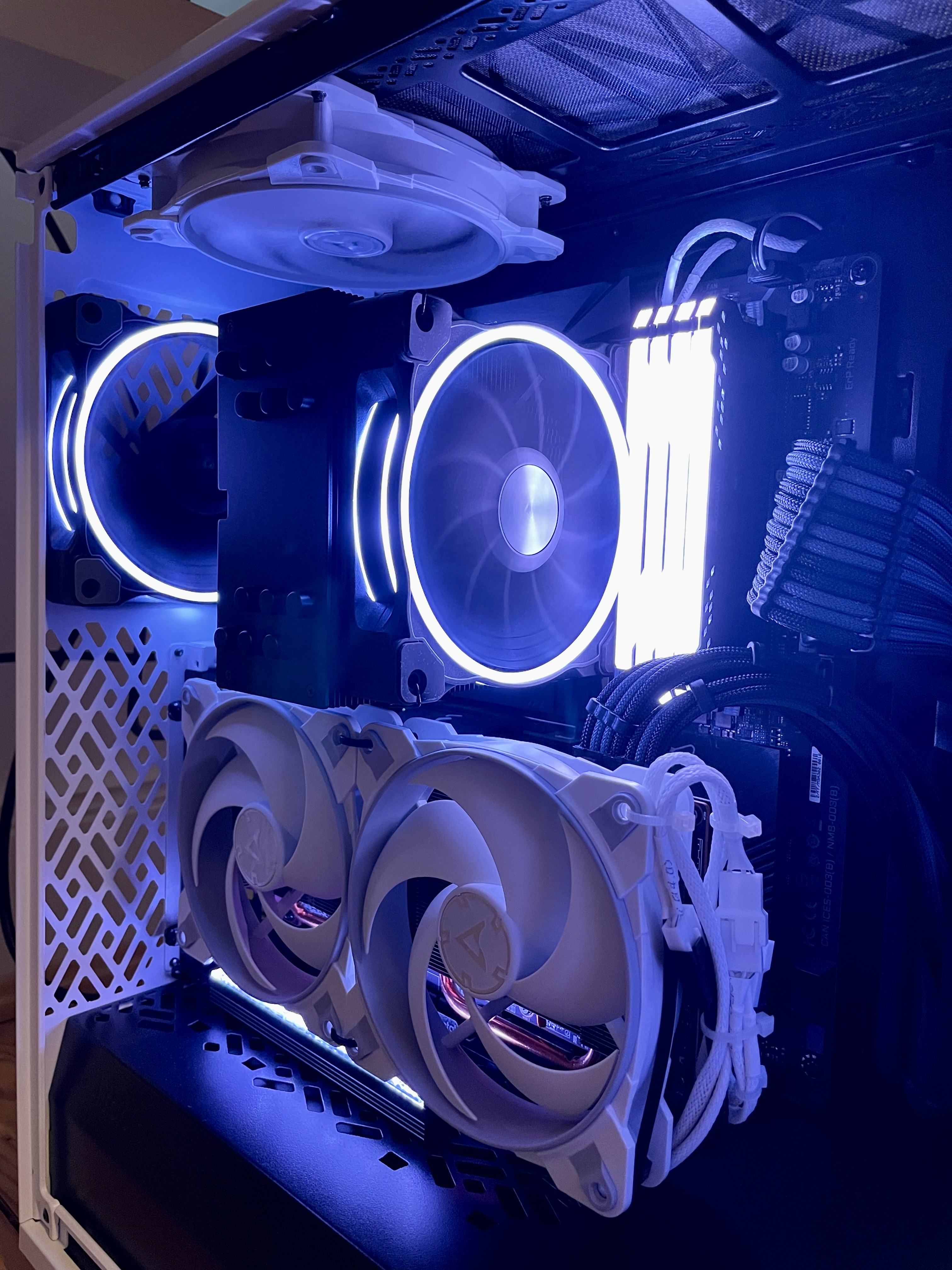

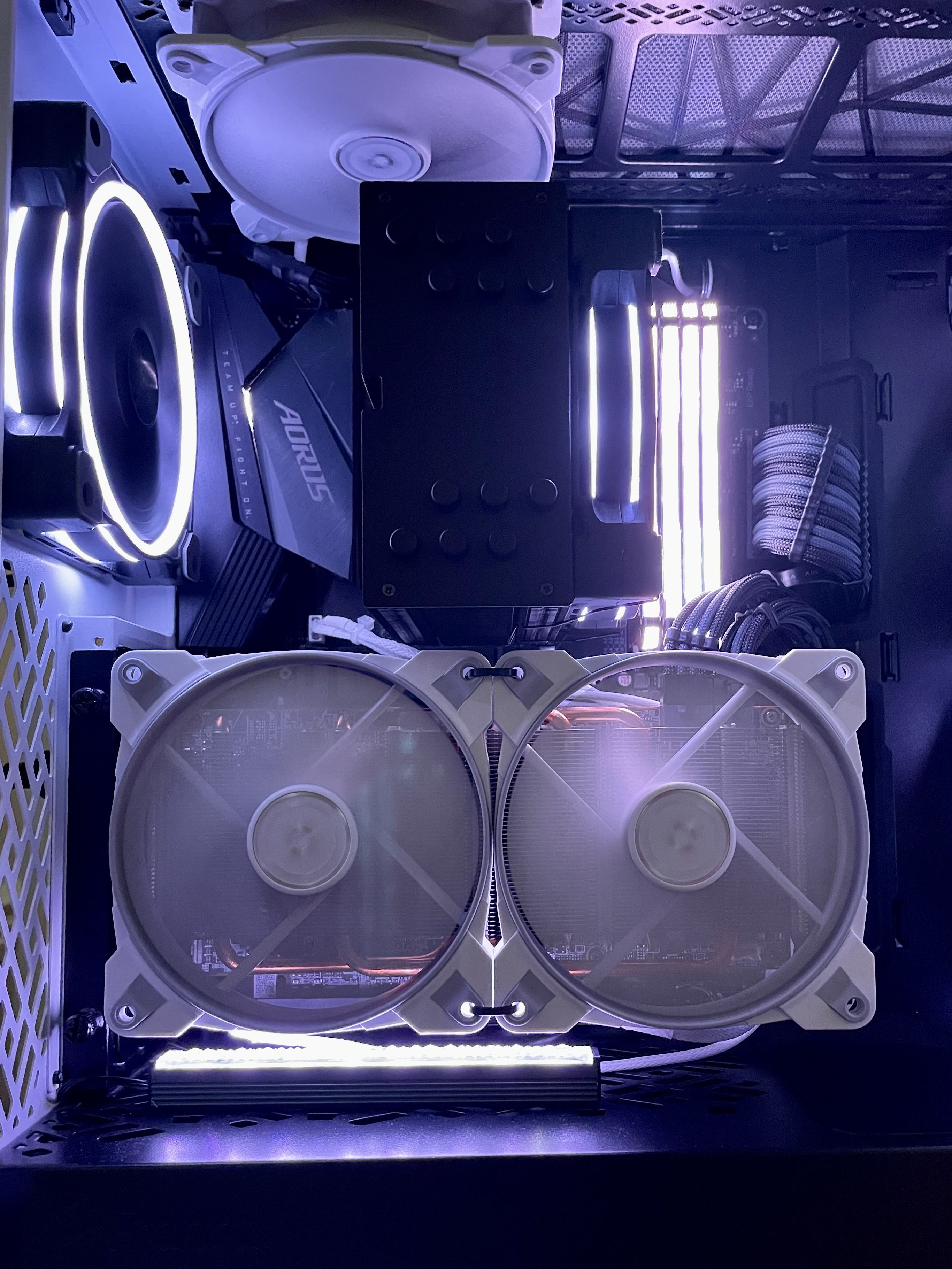

Nochmal leicht überarbeitet:
Steuerung der Lüfter wird nun von der Karte übernommen. Heißt, Zero RPM Modus funktioniert und Lüfter drehen temperaturabhängig.
Vorher hatte ich die Lüfter direkt am Mainboard hängen, da konnte ich den Kabelbaum noch schöner hinter der Karte verstecken.
Schön ist anders, aber dafür nun leise und kühl :angel:
