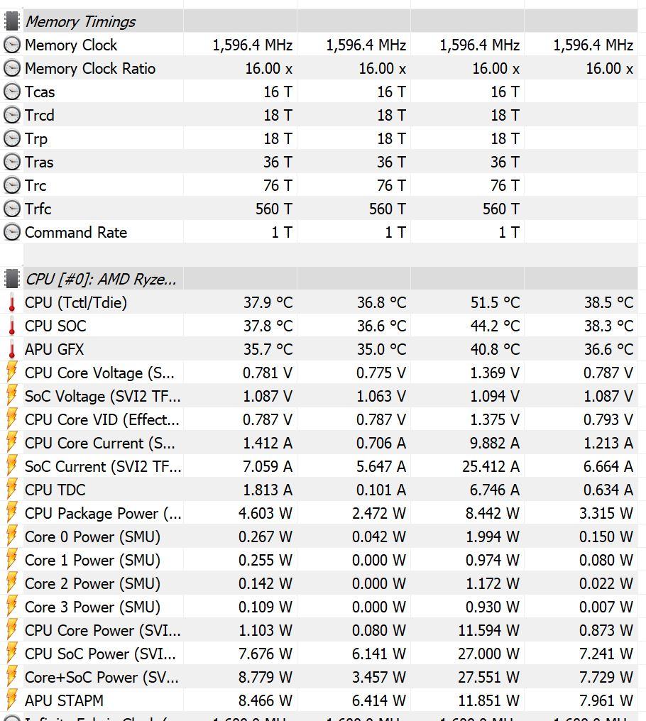

Jonsbo U1 mit einem 80er im Heck einem BQ SW im Boden und einem Ryzen 2400G mit Arctic Alpine Passiv

PS: Beim Prozessor hat der WLP Wechsel offensichtlich auch geholfen - stieg dessen Temperatur bisher im Idle bei kurzzeitigen Belastungen teilweise auf >50°C, dümpelt er nun in Witcher 3 (was zugegebenermaßen den Ryzen auch nur zu gut einem Viertel in Anspruch nimmt, damit aber immerhin nicht dem reinen Leerlauf entspricht) bei 37-39°C rum.:)
