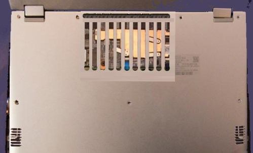

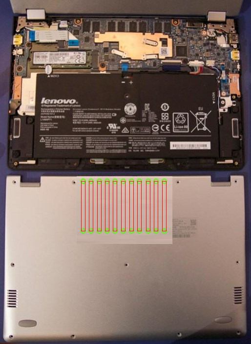

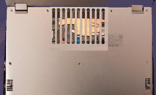

Hi Leute! Hab mir vor einigen Tagen ein Lenovo Yoga 3 11 gekauft (Intel Core M 5Y10c, lüfterlos). Einsatzzweck sind Tablet use + Traktor (DJ Programm). Der Core M ist selbst im Grundtakt (0,8Ghz) schnell genug (ca. 25% Auslastung) um Traktor ohne Tonaussetzer abzuspielen. Leider steigt aber die Temperatur der CPU früher oder später auf ca. 55C (vor allem kurzzeitig wenn ein Windows Hintergrunddienst wie Windows Runtime Broker eine einige Sekunden eine hohe CPU Auslastung hat) und dort beginnt die CPU dann an zu drosseln und es kommt zum Tonknacksen. Ich habe mir nun diesen Laptop Kühler zugelegt, welcher die Temperatur tatsächlich um (sehr) wenige Grad kühlt, obwohl das Plastik nur Handwarm ist. Da der Laptop aber auch deutlich über Zimmertemperatur Traktor absolut knacksfrei abspielen soll muss ich radikalere Wege gehen. Und zwar möchte ich den Gehäuseboden aufschneiden. Ich habe darin leider keine Erfahrung und suche daher euren Rat. Ich füge unten 2 Bilder an in welchem Modus der Laptop betrieben werden soll, wobei der "Tastatur unten" Modus wohl mit Abstand am häufigsten verwendet werden wird. Der CPU-Kühler schaut in dem Modus nach oben und der Lüfter würde leicht schräg die Luft von oben reinpumpen. Auf dem dritten Bild sieht man wie ich das Gehäuse schneiden würde (also so ungefähr ;) ) Da ich direkt vom Gehäuserand reinschneiden würde könnte dort ein großteil der heißen Luft auch gleich wieder ausgestoßen wurde (da leicht nach oben gebogen). Würdet ihr das Plastik anders schneiden? Und mit welchem Gerät mache ich das am besten? Eine Handsäge oder etwas elektrisches? Das Plastik ist ca 2mm dick und leicht biegbar, also kein Hartplastik wie bei dickeren Laptops. Und natürlich möchte ich danach noch ein Mesh-Gitter befestigen, welcher Drahtdurchmesser ist am sinnvollsten? Würde mich freuen wenn mir jemand weiterhelfen könnte, vielen Dank! :)
das Teil vielleicht mal erst mit gescheiter Wärmeleitpaste versorgen ? - da mal nachgeschaut ?
schon mal offen betrieben ? Wie besser läuft es denn an Temps ?
Hi Raptor, ich glaube Wärmeleitpaste bringt nur sehr wenig. Ich habe es mit offenem Gehäuse probiert (und seitlich von der CPU provisorisch abgedeckt) und die CPU Werte sind bei Zimmertemperatur konstant unter 40C geblieben! Also keine Drosselung und Traktor lief stundenlang mit vielen Effekten ohne einen Fehler.
Ah OK - gut zu wissen
Ja doch - also da ist deine Version vielleicht garnicht mal so blöd ;)
Ich würde wohl bei so flexiblen Material eine Handsäge nehmen ...
Puksägen zB. - ich würde wohl auch aus Stabilitätsgründen nicht bis zum Ende vom Gehäusedeckel schneiden - sondern zuerst Löcher bohren und dann sägen - ist zwar mehr Arbeit, lohnt aber wie ich finde (Bilder im Anhang)
Beim Staubfilter (Mesh) würde ich nichts stromleitendes nehmen - nicht beim Notebook -
https://www.caseking.de/demciflex-staubfilter-fuer-xspc-ex-120-schwarz-schwarz-zust-112.html
sowas zB - Rahmen kannste ja auch entfernen - soll auch mehr als Anregung dienen - ginge aber auch
Wow, herrliche Fotomontage! :d Die Idee mit den Löchern finde ich super! Wenn ich allerdings nicht bis zum Rand schneide dann gibt es aber keine wirkliche Austrittsöffnung für die Luft? Wie gesagt, der Gehäuserand ist leicht gehoben und als ich die Lüftung "getestet" habe, hat man unter dem Display einen deutlichen Luftzug gespürt. Sind die Löcher nur oben dann mache ich mir sorgen dass sich drinnen wieder die warme Luft staut. Wenn ich später daheim bin mache ich nochmal Bilder wo man das besser sieht. Den Staubfilter oben finde ich richtig intuitiv, aber ich glaube der Magnetstreifen ist ein klein wenig zu dick (obwohl er schon sehr dünn ist) und zudem hätte ich ein schlechtes Gewissen in Festplattennähe. Aber du hast ja auch geschrieben war eher als Enregung gedacht, werde wohl im Baumarkt nach etwas ähnlichem suchen. Ohne Versandkosten wär das ja absolut im preislichen Rahmen, auch wenn der Rand in die Tonne wandert. PS: Ich habe natürlich eine zweite Bodenplatte bei Lenovo/Medion bestellt (ca. 30€ inkl. Versand), mit schlechterer Gehäusestabilität könnte ich also leben solange sie nicht katastrophal ist. Den Boden kann man sehr schnell wechseln (wenn man nicht immer alle 12 Schrauben festzieht) und die Power für Traktor brauche ich eher selten :) Ich melde mich nachher mit den Bildern und vielen Dank für deine Hilfe soweit Raptor!
Das erste Lüftergitter gefällt mir gut, ich bin allerdings nicht sicher ob es sich genug biegen lässt (wenn ich bis zum Rand schneide). Ich glaube ich werde mich dort wirklich mal im Baumarkt umschauen. Das Gitter sollte eher dafür dienen dass keine Gegenstände reinfallen, Staub wäre komplett egal, es muss also nicht sehr fein sein (was ja auch mehr Luft aufhält). Deine Idee oben wäre optisch am besten und für das Gehäuse sicherlich auch am stabilsten, meinst du es reicht als Luftausgang? Hier ein Bild (sorry dass es so lange gedauert hat) warum ich denke dass der Rand deutlich effektiver wäre (füge ich unten an mit einem Bild von der Innenseite des Bodens) Habe heute die Versandbestätigung für den Boden bekommen, wird laut DHL Donnerstag kommen :) Das Gitter wird nicht unbedingt sofort benötigt. Puksäge und Handfeile habe ich daheim, muss mal nach dem ersten Schnitt schauen wie gut das klappt ;) Kann ich irgendwie schlecht einschätzen. Sollte ich nicht vom Rand schneiden ist das vorbohren der Enden echt eine tolle Idee, hab mir schon überlegt wie ich das dann am besten mache und bin nicht auf sowas kommen :)

edit: Dein Vorschlag gefällt mir immer besser. Sollte es doch nicht ausreichen kann ich links und rechts von den mittleren Clips immer noch jeweils einen ca. 2cm breiten Streifen schneiden. Immer noch besser als so ein 0-1-0-1-0-1-0-1-0-1-0-1-0-1-0 System
und sorry, ich hab mich glaub etwas schlecht ausgedrückt: Wenn ich "bis zum Rand schneiden" geschrieben habe, meinte ich komplett durchschneiden, so dass es praktisch keinen Rand mehr gibt :)
Der Rahmen würde auf jeden Fall die Stabilität noch erhalten.
Und wenn du dir Zeit lässt - sieht es nachher aus wie gewollt ;)
Wenn der Rahmen weg ist - klippt da nichts mehr ein bzw hängt ab und kann beim "in die Tasche packen" evtl. sogar brechen ;)
Ein Bild wie du das alles zauberst wäre super
Den Deckel säubern und mit Kreppband abkleben- dort drauf dann alles aufzeichnen wie es aussehen sollte,
schauen das keine Nase (falls vorhanden) dabei draufgeht -
Durch das Kreppband sollten die Kratzer minimiert werden :)
Vielen Dank für die letzten Tipps Raptor :) Spätestens am Wochenende komme ich dann dazu, werde dann das Ergebnis posten :)
PS: Wenn das Ergebnis passt, werde ich mir doch nochmal deinen ersten Lüftergitter (Mit Magnet) anschauen, muss ihn ja nicht zwingend innen anbringen :) Laut Google können Magnete auch keinen Schaden an SSDs anrichten.
