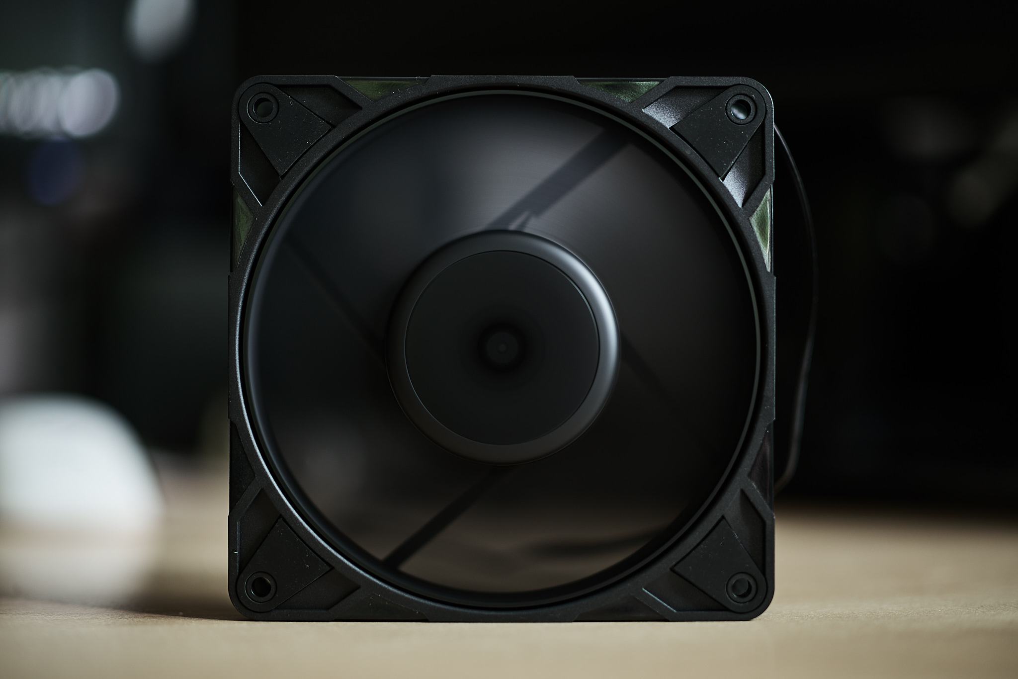

Mich würde brennend interessieren was der Lüfter auf min. Drehzahl leistet und akkustisch so macht.
600rpm ist für mich schon das absolute maximum als minimum. :unsure::giggle:
Und kannst du etwas zur Enkopplung sagen? Wie fühlt das sich an und wie schätzt du diese ein?
Nur optisch beurteilt sieh diese für mich relativ minimalistisch aus. Wenn der Rotor aber gut ausgewuchtet und die Achse auch wirklich zentrisch ist, braucht es da nicht unbedingt viel Entkopplung.
Die Masse des Rotors ist ja auch entscheidend dafür.
Mein P12 Pro fängt bei 6% PWM Signal das drehen an und läuft dann laut Tachosignal und auch akustisch gemessen bei etwa 500rpm und lässt sich bis auf etwa 400rpm bei 2% PWM Signal drosseln und geht bei 1% PWM Signal wieder aus. Humming, Lagergeräusche oder laute Motorgeräusche hat mein Lüfter auch keine, weder bei statischer Drehzahl noch beim auf und abtouren wie es die P12 A-RGB haben. Zu Vibrationen kann ich nicht viel sagen, da ich nix zum objektiv Messen habe, bei höheren Drehzahlen sind sie laut "Handmeter" definitiv vorhanden, in dem für mich mehr relevanten Bereich bis ca 1500rpm würde ich aber sagen es geht in Ordnung und ist deutlich besser als z.B. n Apex Stealth :shot:
Die Lüfter scheinen auch nen Regelkreis zu haben der die Lüfterdrehzahl abhängig vom Gegendruck an die Solldrehzahl anpasst. Anders als die P12 Max haben die P12 Pro auch wieder die gewohnte lineare Drehzahlsteuerung und nicht mehr in Stufen (alle 3% PWM). Nach meinen ersten Eindrücken würde ich zumindest sagen, dass die P12 Pro das sind was die P12 Max schon hätten sein sollen.

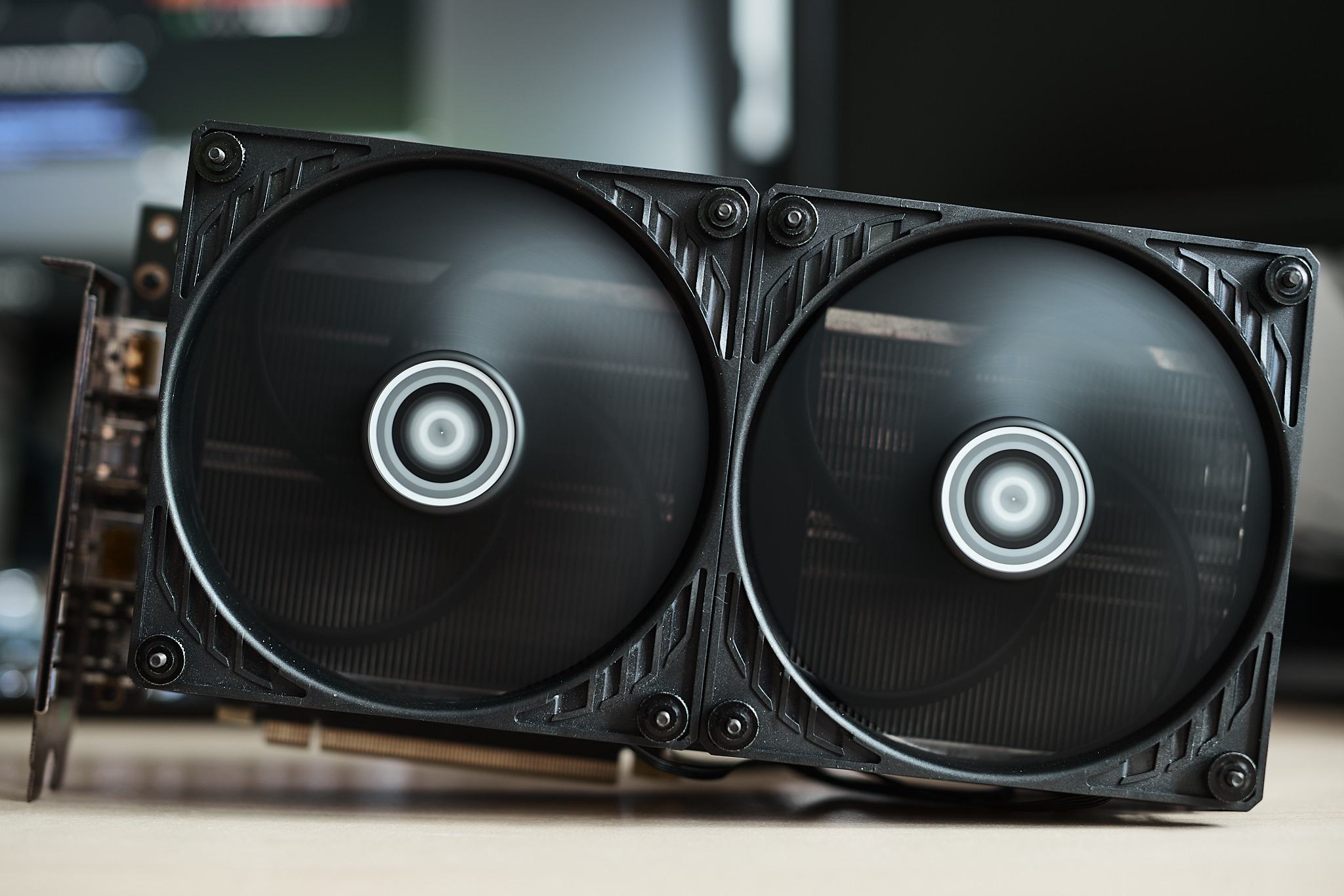

Vllt. frage ich mal bei Arctic an ob sie mir zwei P12 Pro A-RGB für n Review auf ner Ghettogemoddeten Grafikkarte zur Verfügung stellen. Dafür müsste ich aber erstmal den Shroud haben :d
0-3000rpm beim 12pro? :eek:
da bin ich erstmal skeptisch, dass die die Dinger entweder leise zu bekommen sind oder ein ordentliches Verhältnis zwischen Lautstärke und Luftdurchsatz möglich ist oder ordentlich zu regeln sind.
gerne mehr Infos, wenn intensiver getestet.

Wobei Arctic angibt, dass der P12 Pro bei unter 5% sich nicht dreht. Noch schöner würde ich finden, wenn sie 30 mm dick wären und dies beim Design nutzen würden.
600–3000 rpm, PWM-gesteuert, 0 rpm unter 5 % PWM

Ob leise oder nicht wird da mehr von der Lüfterkurve abhängen. Bei 32-33% PWM ist mein P12 Pro bei ca 1200rpm, was wohl für viele hier die Obergrenze an Lautstärke sein wird und ich denke mal in dem Bereich sollte der Lüfter ausreichend gut zu regeln sein. Ich pack den Lüfter evtl. mal auf den CPU Kühler, aber es würde mich wundern, wenn man den nicht irgendwie angenehm leise bekommt.
@~HazZarD~
Das hört sich ja fast wie ein Geheimtipp an. Ev. das Richtige für einen GPU Lüftermod.
Weiß nicht ob ich den Lüfter als Geheimtipp bezeichnen würde. Nach den Testergebnissen von hwcooling ist das Preisleistungsverhältnis bei den Lüftern ziemlich gut und was die Performance angeht in den meisten Szenarien n absolutes Upgrade gegenüber den älteren P12 Varianten. Gerade auf GPUs könnte es sein, dass man die Lüfter manuell regeln muss, da ich erwarten würde, dass es über die automatische Regelung via der Lüftersteuerung der Grafikkarte etwas lauter zugehen könnte.
Auf der Packung von meinem Lüfter stehen 400-3000rpm, die 0 rpm<5% PWM stehen aber auch drauf. Ich empfinde die Entscheidung mit 25mm Dicke bei Arctic als genauso richtig wie bei Noctua mit dem A12x25 G2, einfach aus Kompatibilitätsgründen.

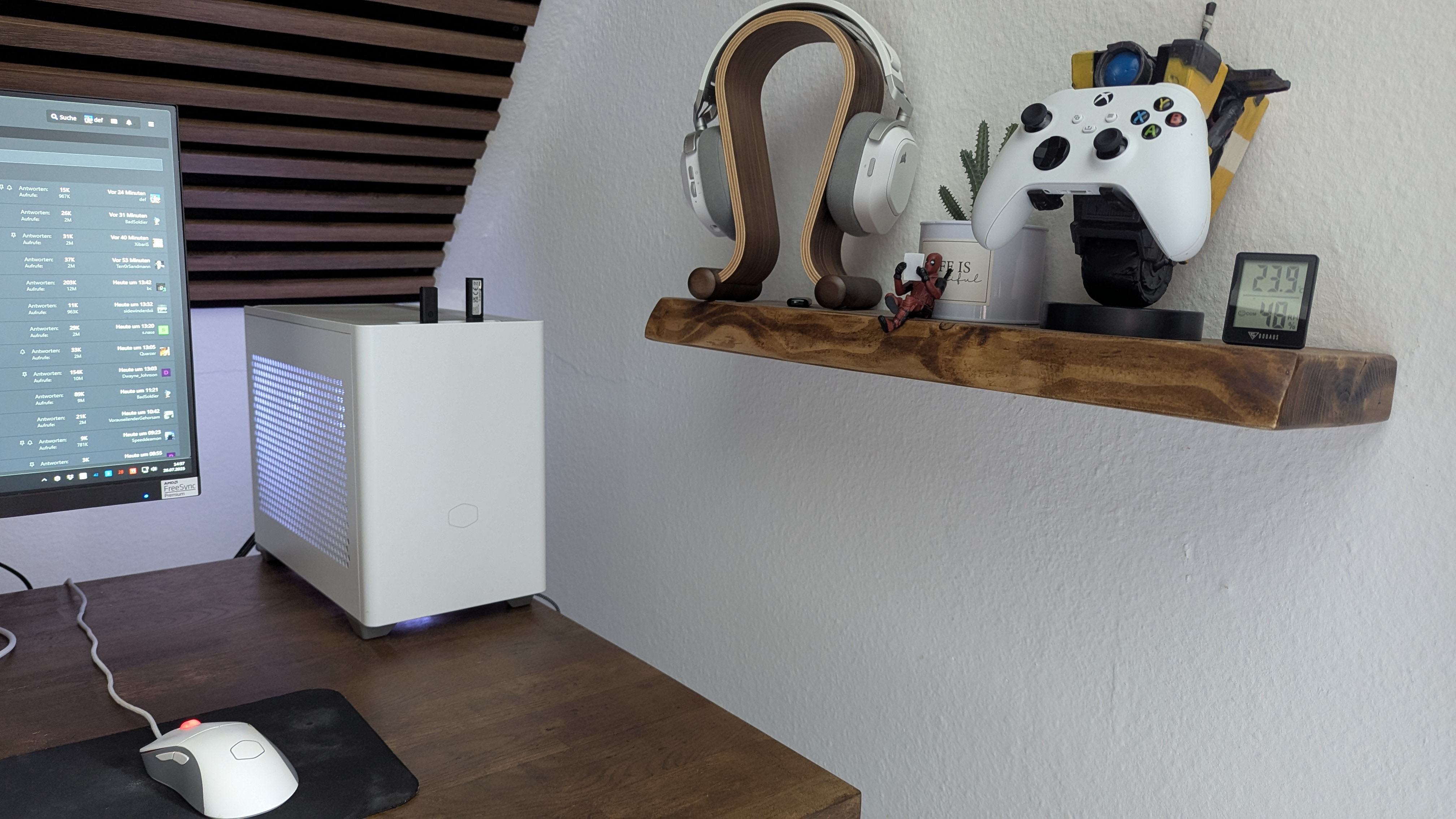

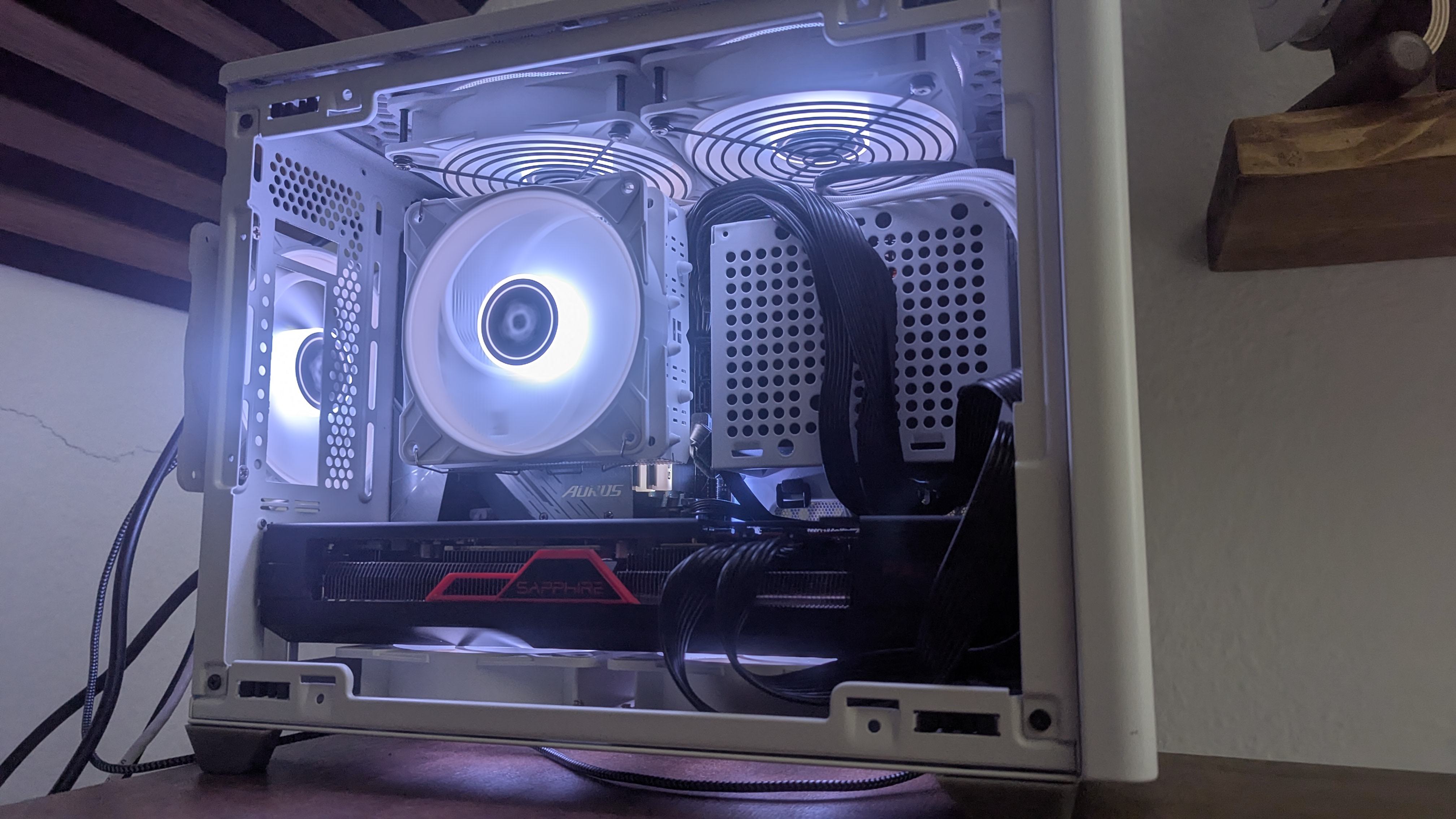

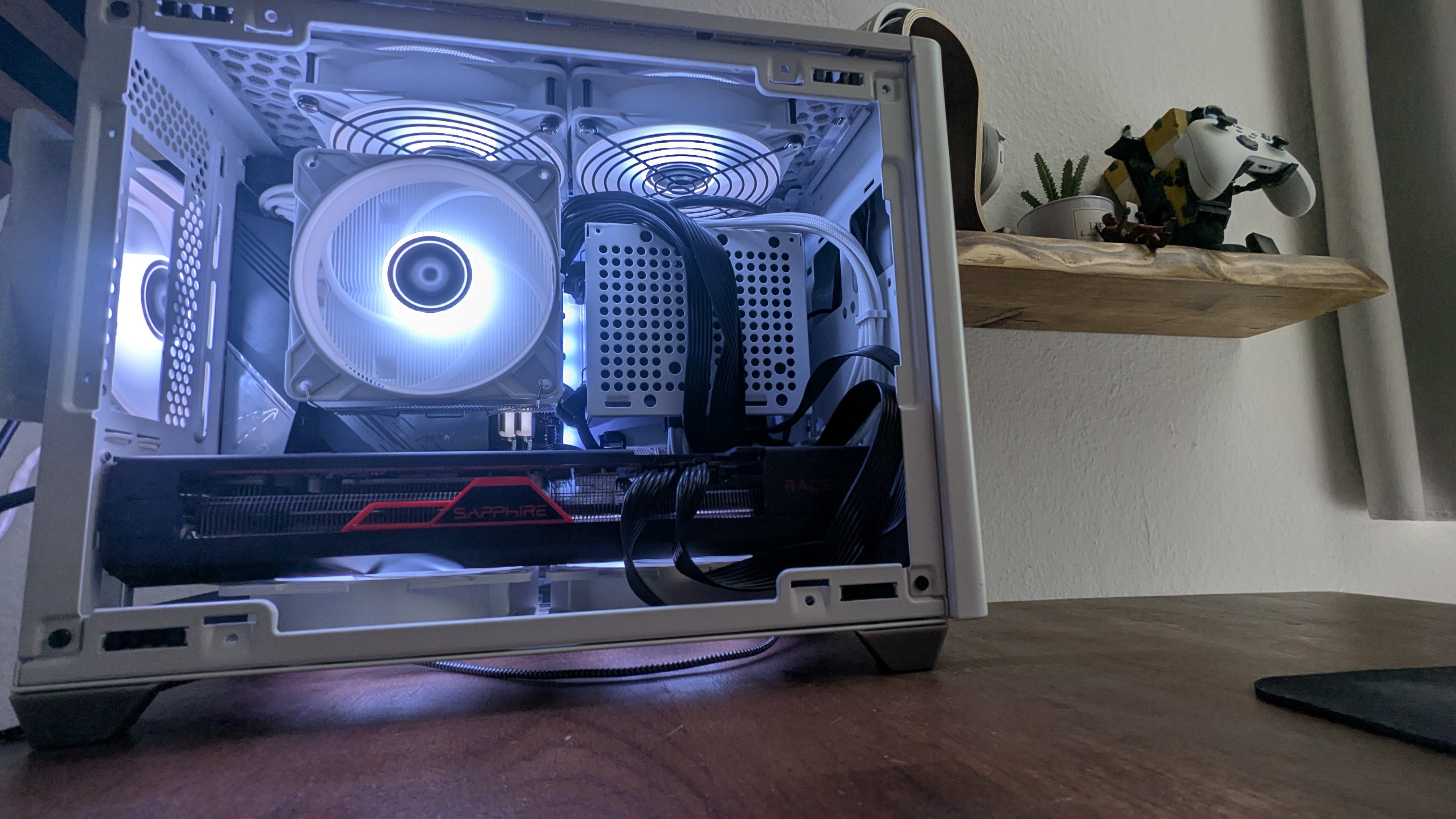

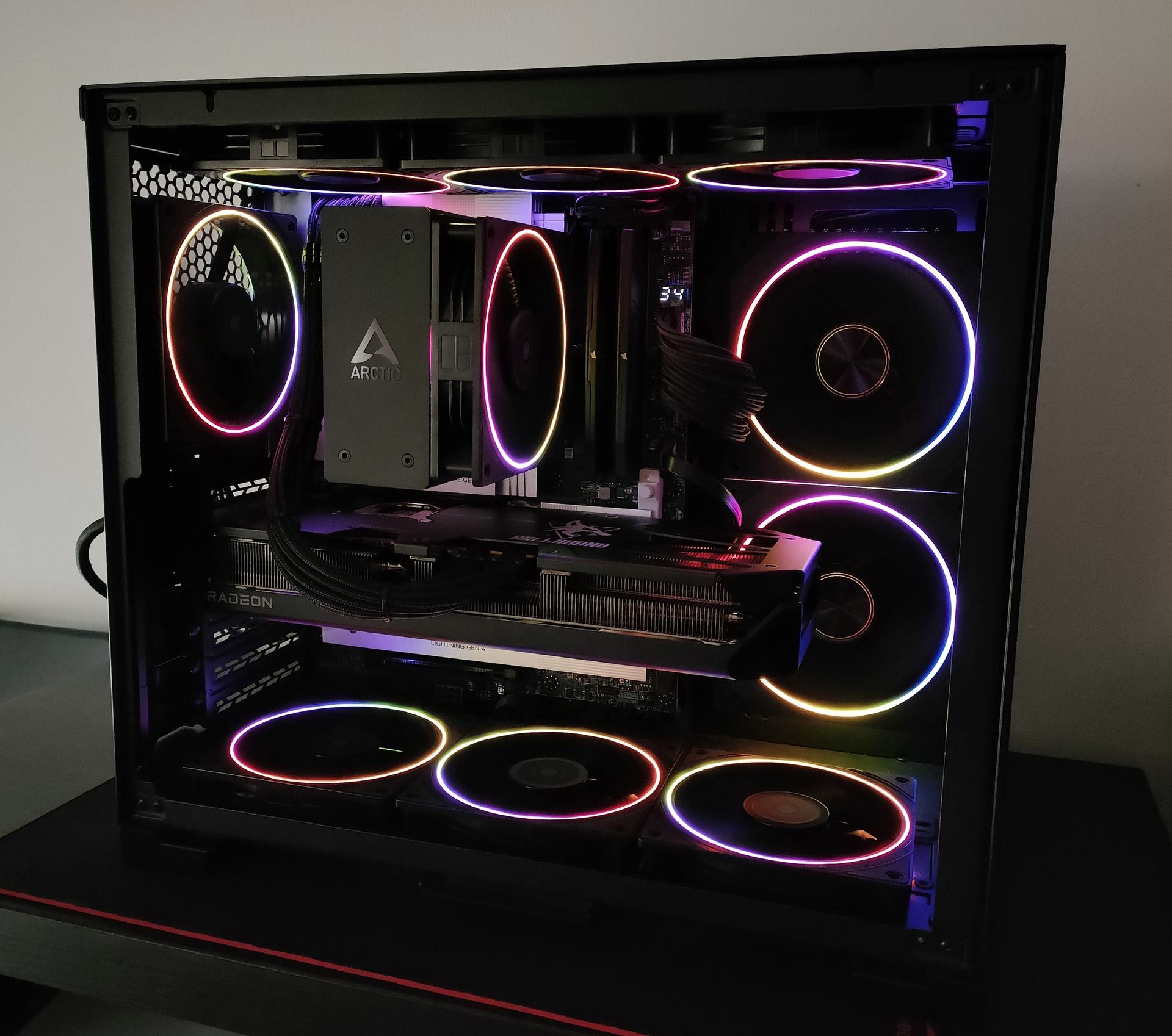

Hab jetzt auch mal den SI-120 eingebaut 👍
PS: Mauspad muss ich mal putzen, hatten etwas unter dem Umbau gelitten ;D
Kabelmanagement krieg ich nicht besser hin in dem Case. Ist aber auch alles außerhalb des Sichtfeldes, von daher nicht weiter wild für mich.

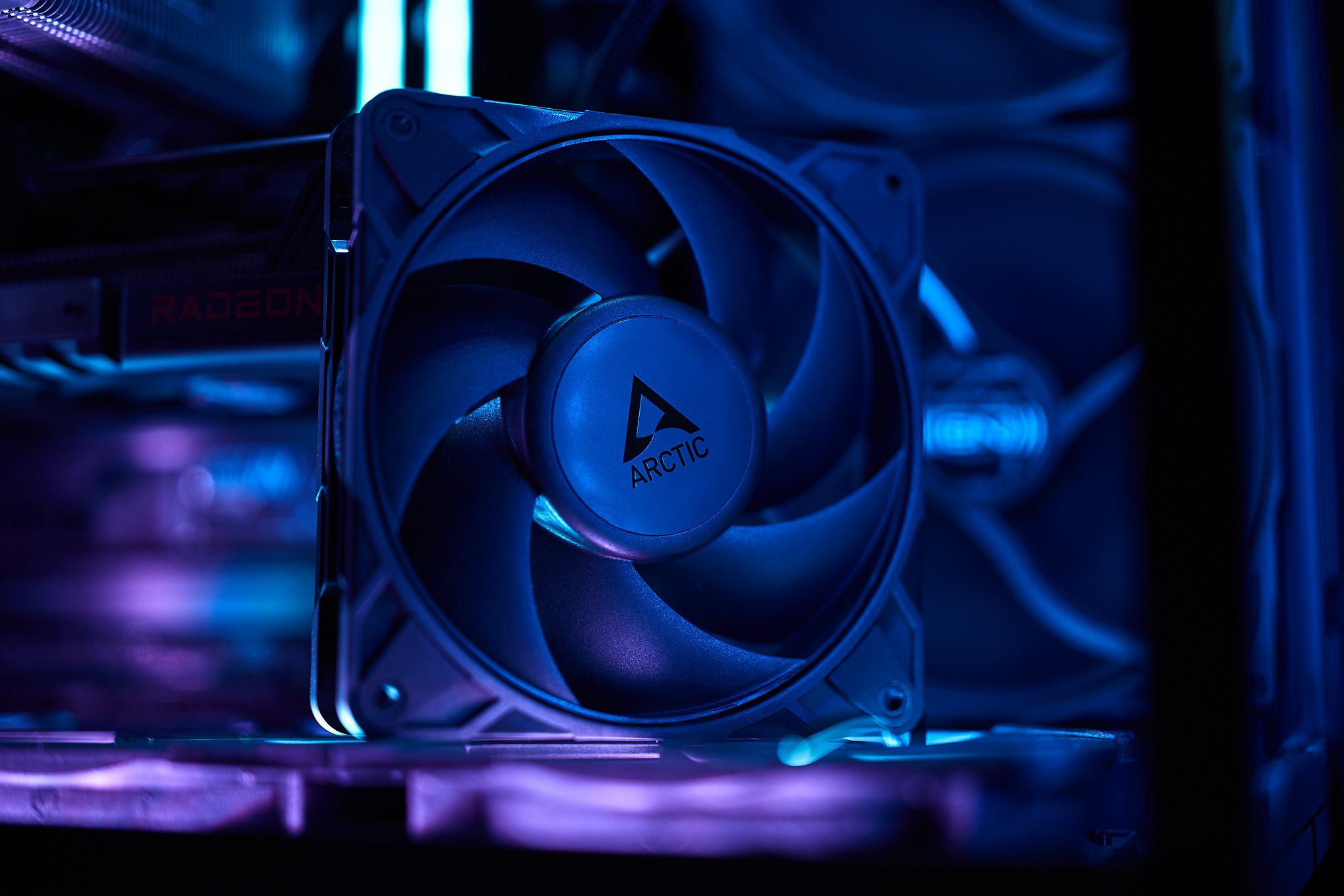

so, dann schau ich mal, wie sich die P12 Pro in ihrem Einsatzgebiet verhalten.
Aber 3000rpm sind schon gut laut. Braucht aber keiner. Maximal 1300rpm...
jedenfalls verhalten sich die P12 Pro schon mal wesentlich besser, als die Silent Wings 4 Pro. :shot:

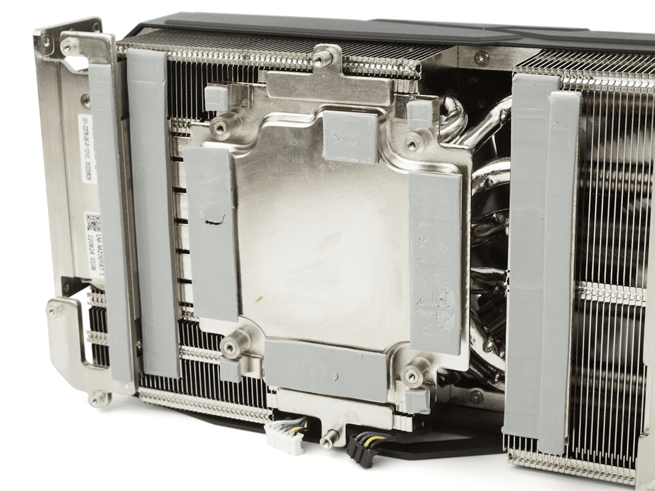

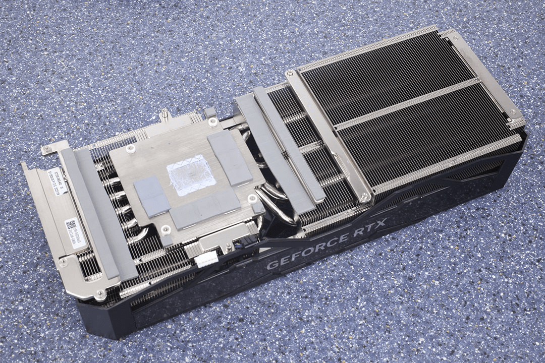

Ich hab für nächste Woche n spannenden kleinen Test auf dem Plan.
Hab das PCB meiner KFA 4090 für 1850€ verkauft und durfte den Kühler behalten.
Mit ein bisschen Glück passt der Kühler der 4090 auf meine KFA 4080.
Das PCB scheint, bis auf den Bereich um den Chip haargenau das gleiche zu sein.
Der Kühler der 4080 hat aber keine Vapor Chamber wie der der 4090.
4080
4090

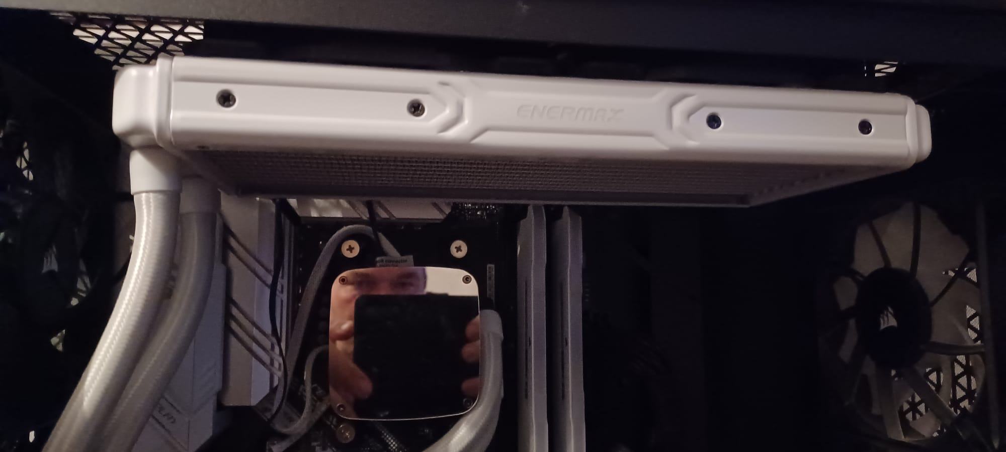

total falsch montiert und sie wunder sich über 95C° cpu temratur
Hast vergessen die Folie vom Block zu entfernen?
Mach den mal aus und lass den Abkühlen. Dann schau direkt nachm Start im Bios. Ist mit Sicherheit auch sehr hoch. Wird wohl die Folie am Block sein.
Ob der Radi nun Links oder Rechts ist ( Schläuche) dürfte nix ausmachen. Genauso der Block. Auf jeden fall nicht so viel das es solche Temperaturen gibt.
Oder gleich mal komplett ausbauen und komplett neu einbauen
Die Lüfter sollten im Optimal die Luft durch die Finnen drücken.
Aber bei den Symptomen tippe ich auch auf Folie vergessen
Erklärt aber trotzdem nicht die 95 grad. Egal ob die Lüfter oben dran sind oder nicht. Da stimmt was nicht
Als erstes würde ich mal die Pumpe der AIO abnehmen und mit der Kühlfläche voraus auf die CPU schnallen, nicht mit dem Gehäuse.
Dann die lüfter auf Push-Konfiguration umbauen.
Zu guter Letzt dann BIOS prüfen und ggf Lüfterkurve nachschärfen.
der Spiegel war halt wichtiger... :d
ja fahre die tage hin war halt hilferuf mit den bild und selbst montage mus nicht das weiße kabel nicht nach unten zeigen sonst pumpt die nur luft
Ist die Pumpe angeschlossen bzw. läuft sie und ist nicht zugekleistert (wie es bei einigen Enermax AiOs mal passiert ist)?

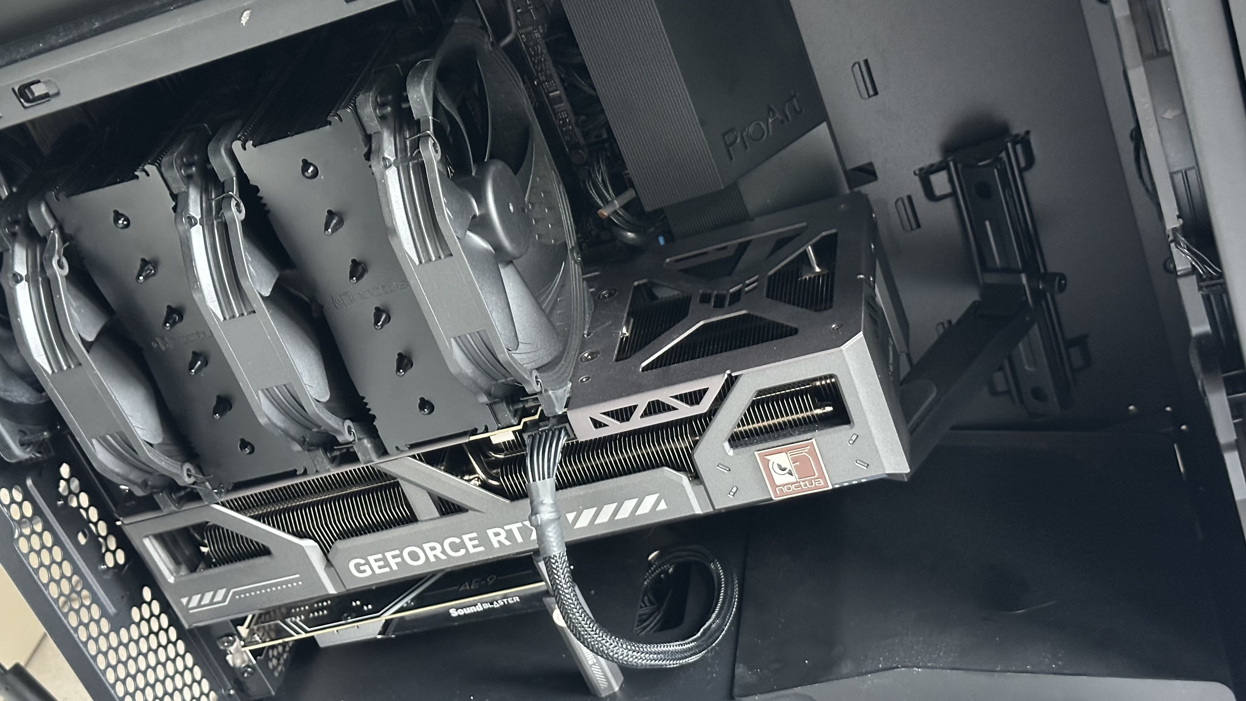

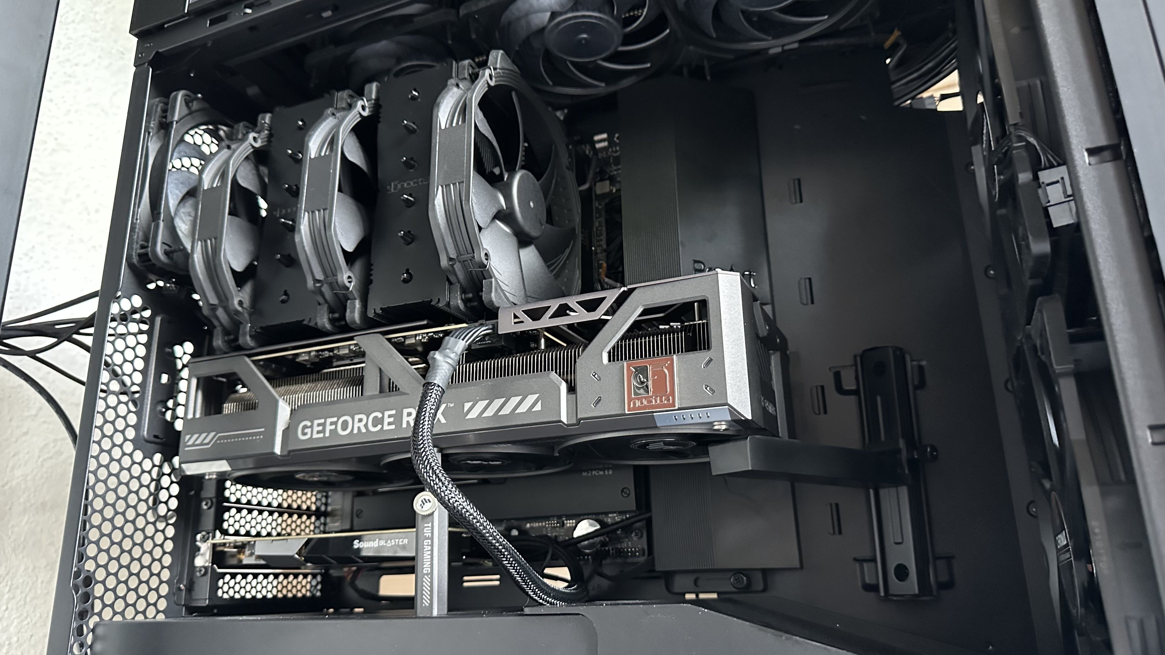

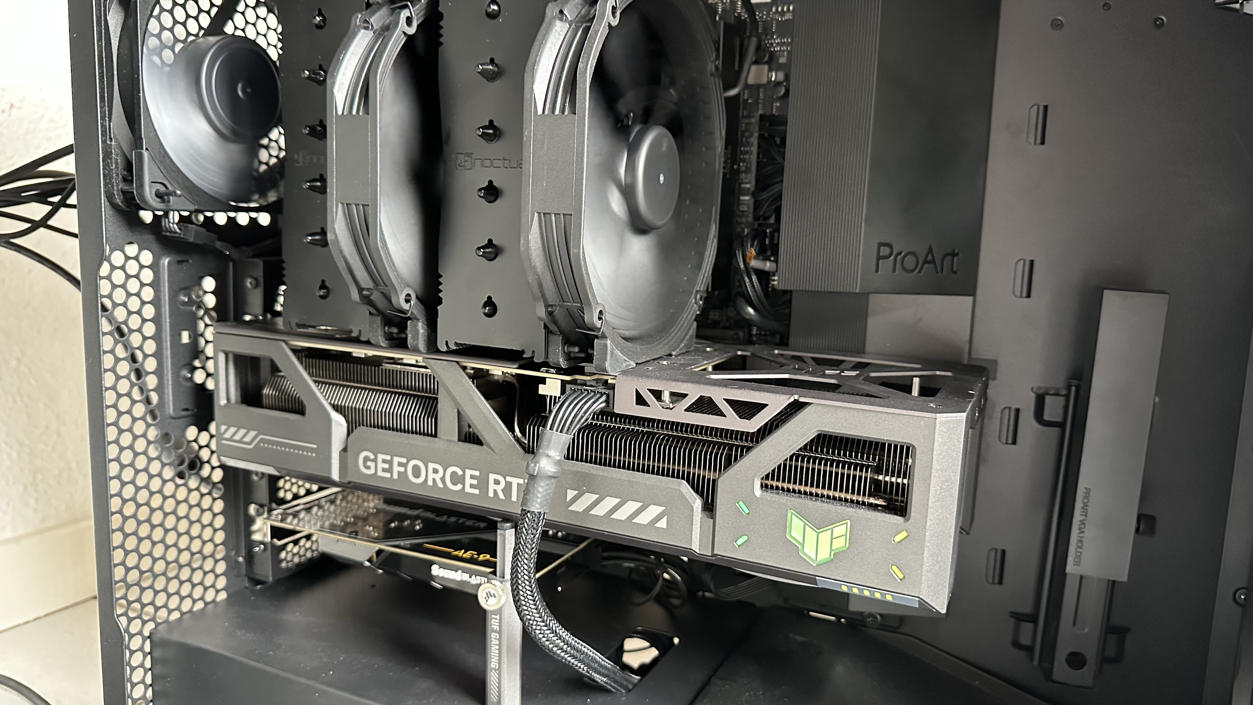

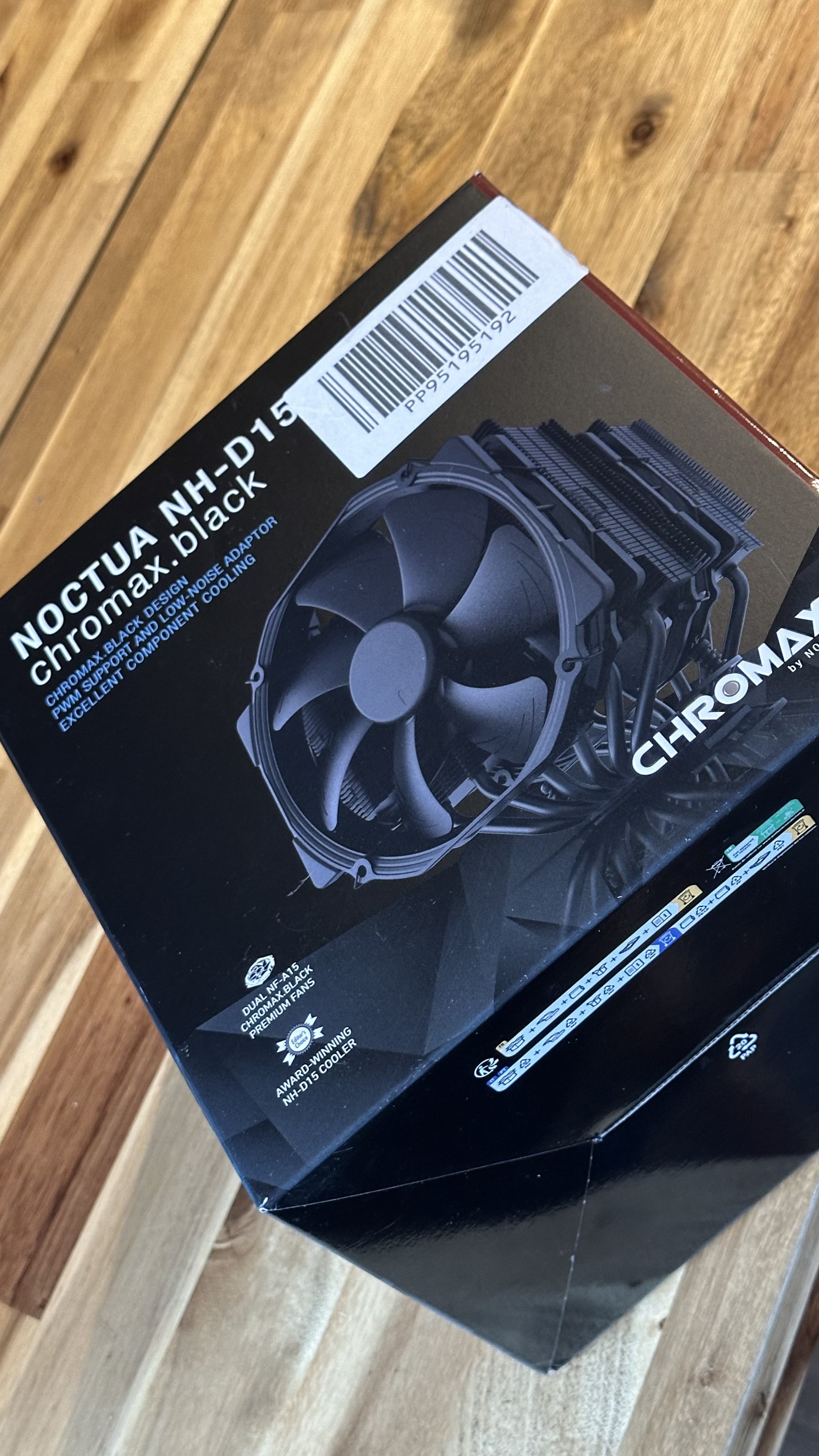

Der NH12A hat den 7950x3D beim Gaming absolut im Zaum gehalten, aber hin und wieder gab es bei Ladevorgängen dann doch für einen kurzen Moment mal höhere Drehzahlen.
Entsprechend wurde aufgerüstet:
Und wenn man ohnehin schon übertriebt, dann richtig. Bei der Gelegenheit noch die TUF zur inoffiziellen Noctua-Edition umgelabelt…

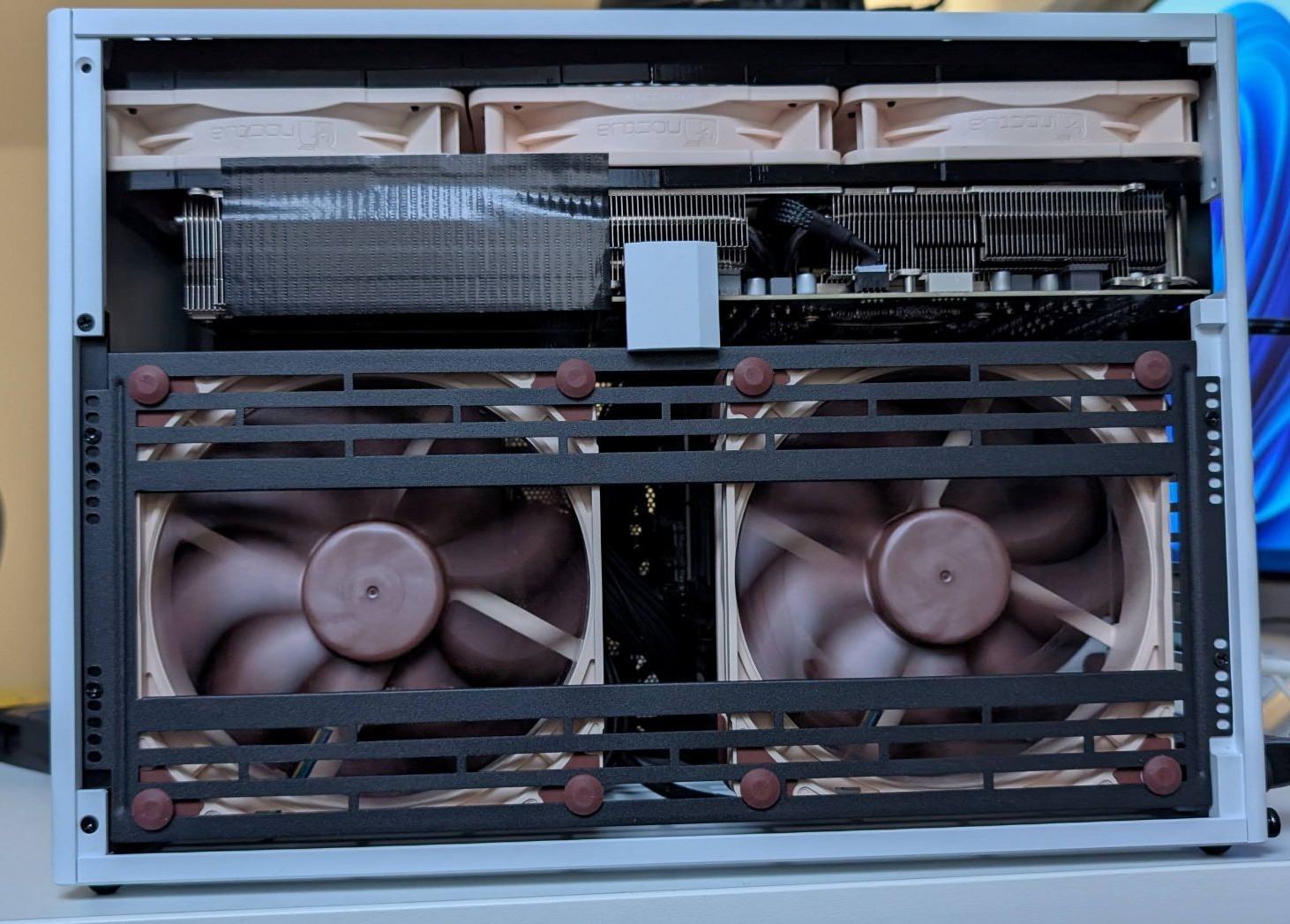

@FightingFalcon wozu ist ein Teil des Kühlers mit Panzerband abgeklebt? Wohin leitest du den Luftstrom damit um?
@Herr von Kramer seeeehr geil das Gehäuse mit den Chromax Lüftern. Auch der Push-Push-Pull am D15 ist exquisit!
Die seitlichen 140er drücken frische Luft ins Case und die 3 120er saugen die Abwärme der GPU oben aus dem Case.
Das Tape sorgt dafür das die ganze Luft durch den Kühler muss im Bereich wo kein PCB ist.
