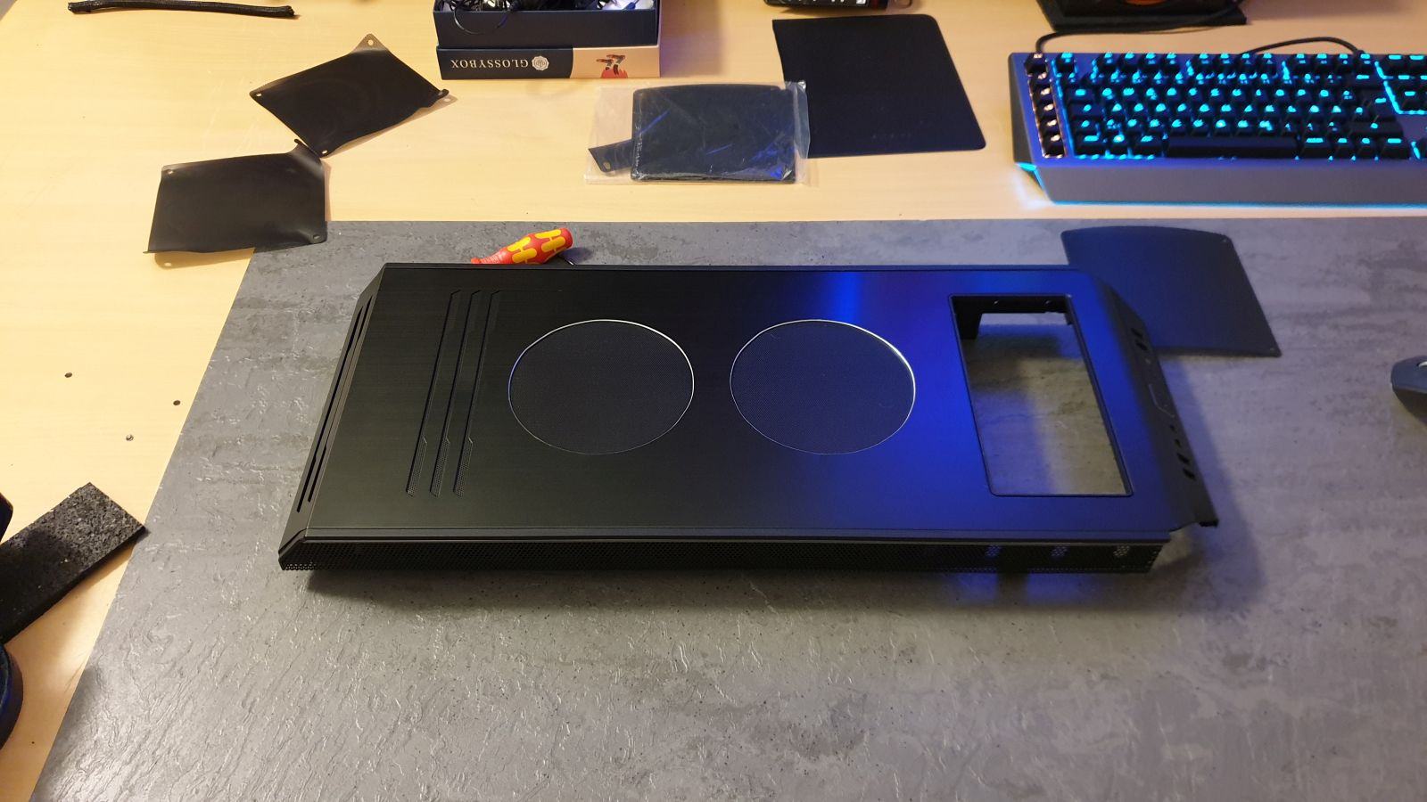

Nun habe ich mich heute dran gemacht und mein Gehäuse zum Cabrio umgedremelt.
Mit dem Ergebnis bin ich als Laie ganz zufrieden.

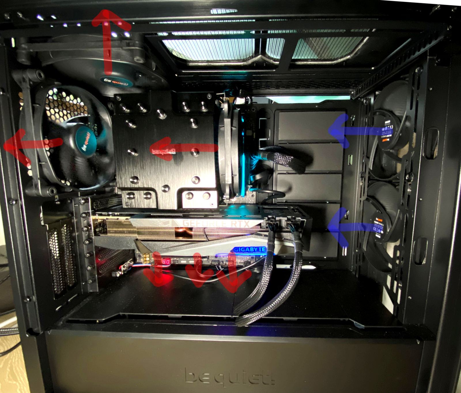

Mein Airflow aktuell sieht aus wie folgt:

- Wäre es sinnvoll die Kunststoff-Bodenplatte unter der Grafikkarte mit einer Aussparung (und so einem hübschen Gitter) zu versehen, damit die Grafikkarten-Warmluft über das Gitternetz im Gehäuseboden entweichen kann, oder zieht das dann die Warmluft von oben hinterher und führt zum Hitzestau?
- Sollte ich vllt. den hinteren Lüfter sowie den hinten oben kalt einblasen lassen und stattdessen die vorderen Lüfter warm ausblasen + zusätzlich vorne oben unter dem letzten Gitter ebenfalls warm ausblasen lassen?
- Oder gibt es ganz andere Varianten die mehr Sinn machen?

Deine GPU fördert keine Luft nach unten , sondern zieht sie von da an.
Vorne rein, hinten oben raus. Zweiter Deckellüfter wirkt oft Wunder
Würde ein zweiter Deckellüfter (auswärts) nicht den Luftstrom stören?
Und falls nicht, dann eher direkt neben dem anderen Deckellüfter montieren?
Danke :)

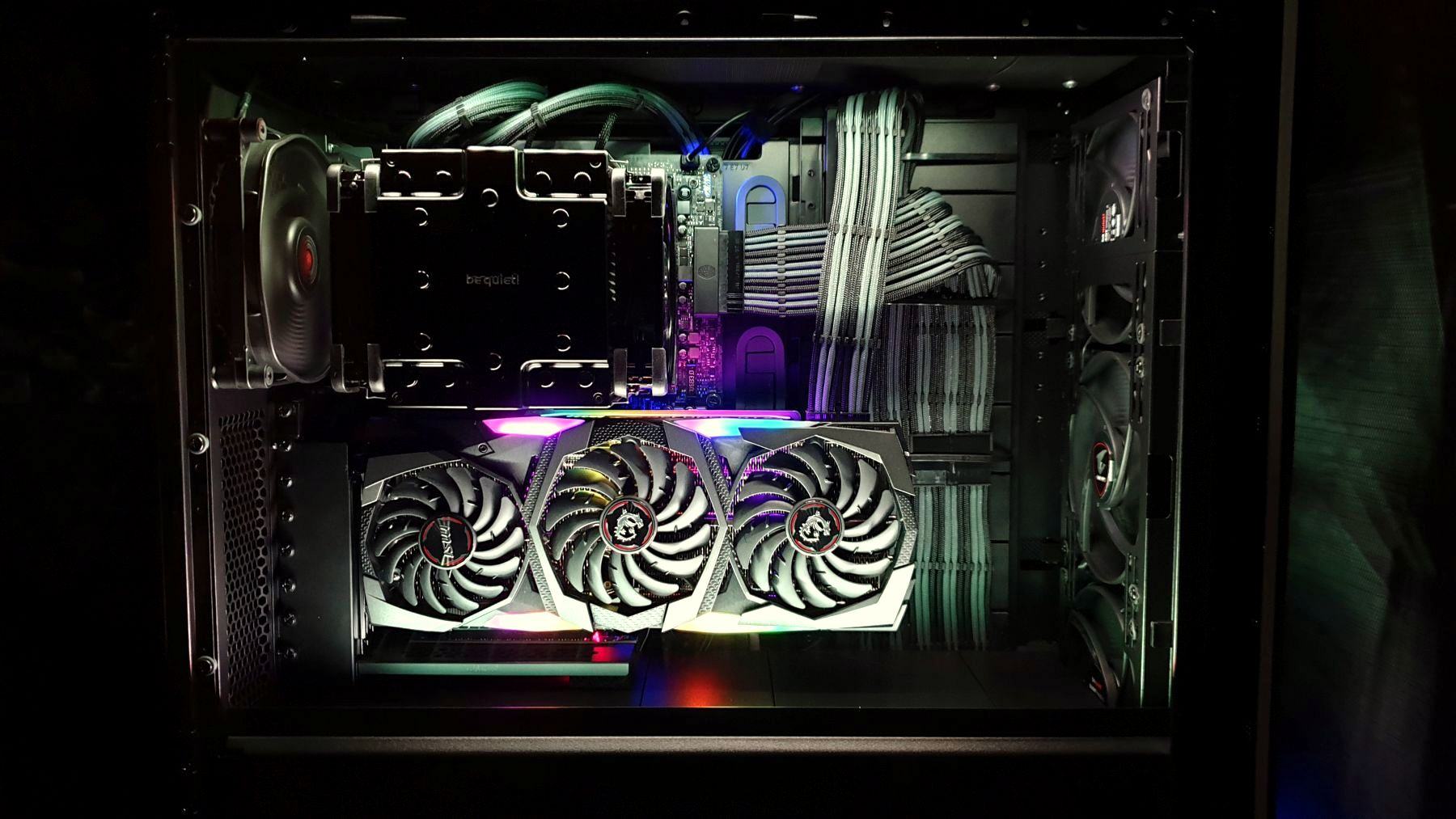

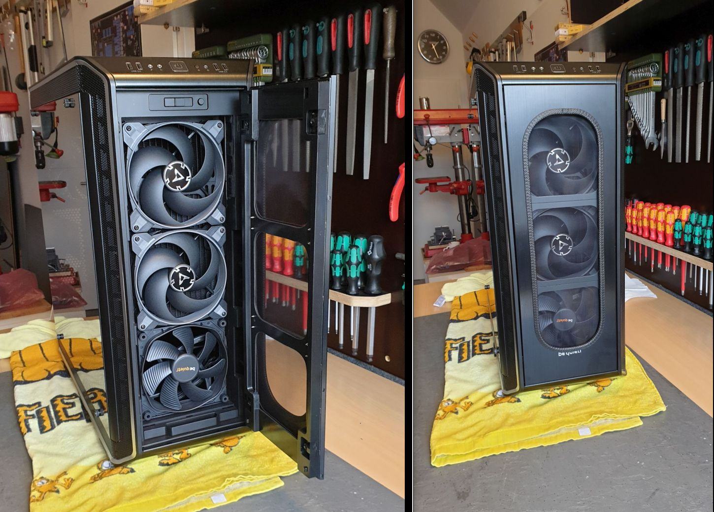

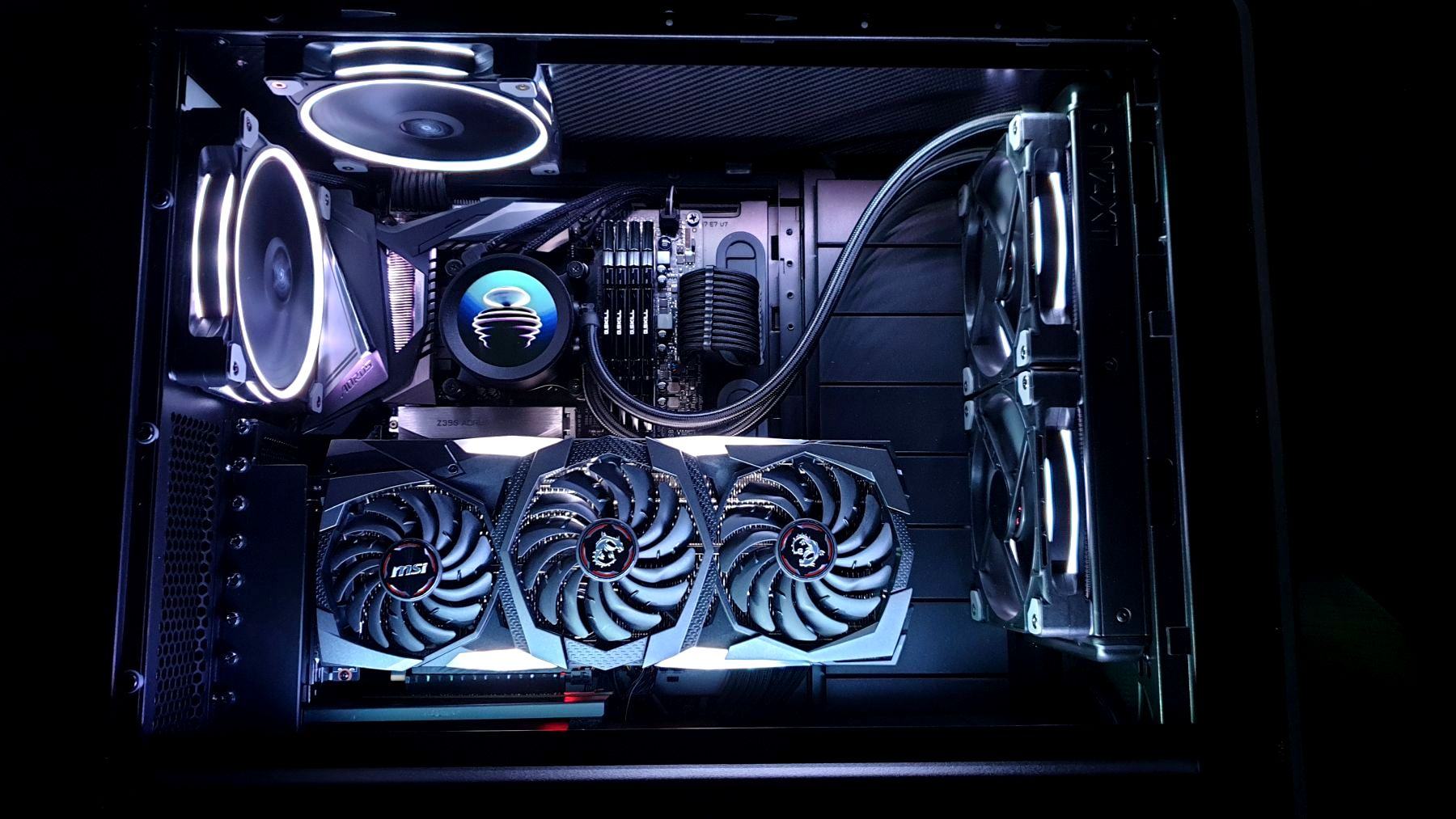

@Heiko86 , du könntest noch einen dritten Lüfter an der Frontseite anbringen, Platz hast du ja. In meinem damaligen Setup hatte ich auf dem DRP4 drei statt zwei Lüftern drauf (Link1). Das brachte auch noch mal ein paar Grad auf der CPU, auch wenn sich der Mehrpreis dafür nicht wirklich lohnt. Was sich aber enorm gelohnt hat, war das undervolten der CPU und GPU. Im Schnitt verbrauche ich beim Zocken nun ca. 130w weniger bei nahezu gleicher Leistung. 130w weniger kühlen/ weniger Wärme Gehäuse, macht sich schon deutlich bemerkbar.
Was die Umbauen betrifft, so haben sich meine definitiv gelohnt. Zwar hatte ich anfangs auch überlegt, ob ich es per CNC machen lasse, da ich aber weder die Fronttür, noch den Deckel sehen kann, habe ich selber gemacht. Funktion war da wichtiger als Design. Ein paar Bilder habe ich dir angehängt. Mittlerweile habe ich den DRP4 gegen eine AIO (nur aus rein optischen) getauscht, alle 120mm Lüfter gegen 140mm ersetzt und noch einen 140mm Lüfter in die Decke montiert. Temperaturen zu beiden Setups findest du -hier-
