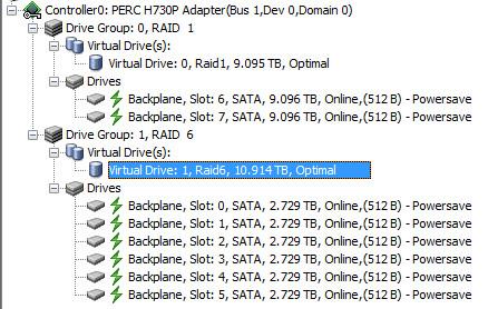

Bin mit meinem Perc H730P sehr zufrieden. Ebay mit Zoll aus China 270€.
Hab jetzt nen WD Red Pro 10TB im R1, und meine alten 6x WD Red 3TB im R6. Performance ist supergut am R6, am R1 wird leider kein Round-Robin gemacht, so dass es beim Lesen bei Single-Performance bleibt. Das ist aber egal, weil es purer Backup-Space ist.
Meine Workstation schreibt auf den Server mit vollen 10Gbit/s, irgendwann, wenn der RAM voll ist bleiben noch 500MB/s (am R6) übrig, das ist super!
Die Red Pro nerven mich allerdings, sobald die 7200UPM anliegen nach Spindown nervt es hier im Büro. Aber das is off-topic.
Positiv finde ich: Spindown mit "configured-drives", Super-Cache-Performance mit write-back und das Handling im MSM.
Was ich noch nicht herausgefunden habe, ob es den Schalter "offline degraded raid-set" gibt. Der hat beim Areca den Vorteil gehabt, dass wenn ein Drive missing war, man nach dem Troubleshooting/Behebung kein Rebuild machen mußte. Er hat das Array sofort offline genommen, und wieder online, wenn die Disk online war.
Ich glaube aber sowas ist nicht vorgesehen. Es gibt keine "offline-raid-set" funktion, d.h. das RAID ist immer "heiss", und bei Entfernen einer Platte, ob aus Fehlfunktion der Verbindung oder Funktionsaussetzen sofort "degraded". Rebuild mandatory, und das dauert und ist imho unnötig.
Das hat Areca wesentlich eleganter gelöst, auf jeden Fall home-freundlicher.

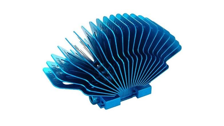

Wie kühlt ihr den Controller? Der neue hat jetzt 72-76°C
Ich habe die verkrustete alte WLP durch neue ersetzt, das brachte aber leider gar nichts.
Als einzige sinnvolle Option sehe ich da jetzt nur noch einen 40mm Lüfter drauf zu schrauben. Oder gibts elegantere Alternativen?
Ich hatte auf meine zwei diese hier draufgebautI
Ging wunderbar, dann ein Gehäuselüfter von vorne da hin pusten lassen und gut war.
Der obere hatte den Vorteil, dass man die Finnen biegen kann und so 2 Controller in die PCIe bekommen hat
Geht halt faktisch um mehr Fläche für den Abtransport.
oder
Ich hab wohl die ganze Zeit zu kompliziert gedacht. Hab jetzt einfach nen 80mm Lüfter (sogar gedrosselt) nach oben blasend auf das (passive) Netzteil gelegt. Zack Temp auf 58°C.
