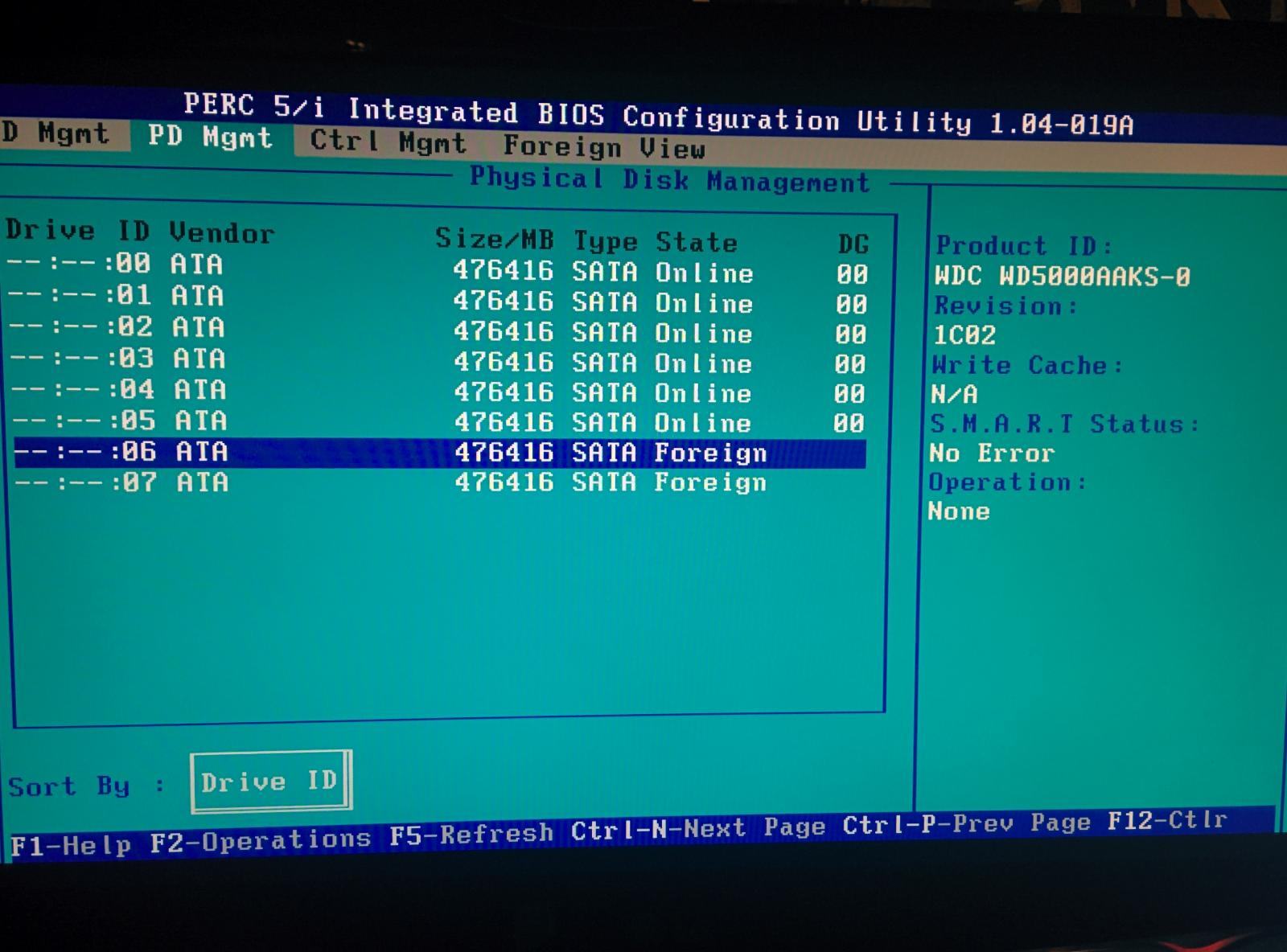

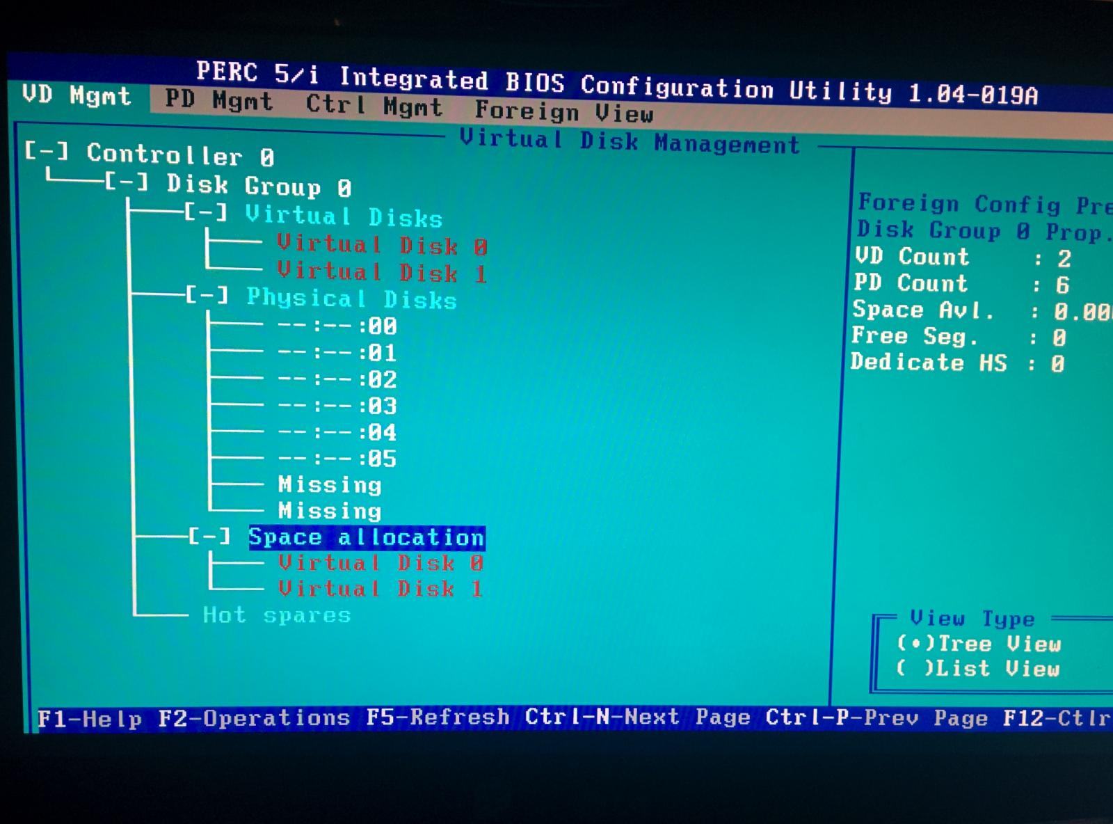

Dringende Hilfe! RAID scheint tot zwei Platten zeigen nur noch Foreign....
HILFE!!!!!!!!!!!!!!!!!
Mein Rechner ist eben mit einem Bluescreen nach 4 Stunden Betrieb abgekratzt. Ich Betreibe an einem PERC 5/i 8x500 Gb im RAID5 und das schon seid Jahren. Immer wieder ist mal eine Platte ausgefallen, die ich dann ersetzt habe. Aber eben ist er einfach so mit dem Windows 8.1 :-( Screen und NT_Kernel Load Page File abgekratzt. Nach dem Reboot sagte der Perc dann:
Danach habe ich den Rechner ausgemacht. Alle Kabel von den Festplatten abgezogen und neu gesteckt (ja strom war gezogen und bla) und danach bekomme ich nun folgendes:
Ja ich habe alles wirklich wichtige gesichert, aber ich würde mich wirklich freuen das ganze wieder hin zu bekommen. Auf dem dritten Bild zu sehen kann ich im BIOS Menü keinerlei Auswahl treffen für die Foreign Laufwerke und ich habe diese nicht ausgetauscht und auch sonst nicht. Das Fehlerbild bleibt auch wenn ich den Rechner erneut abbaue und alle Kabel neu Verbinde. Kabel und Stecker scheinen Optisch OK. Sonst würde er mir die Platten ja auch anscheinend nicht mehr anzeigen...
Nun mußt Du nur noch schreiben, dass Deine Bootpartition auf den Raid5 8x liegt.....
Ich vermute es mal.
D.h. Du kannst nicht booten, keinen MSM starten und eine gespeicherte Konfig in den Raid-Controler laden(wenn Du sie den hättest).
Zeigt Dir der Controler im BIOS kein F (Foreign Config laden) an wird es jetzt bitter.
Mein Tip:
Leg Dir eine SSD zu, als Bootlw. So teuer sind die nicht mehr.
Du kannst dann jederzeit dein Raid5 warten,verändern und reparieren.
Ob ein Raid5 8x sinnvoll ist, darüber kann man trefflich streiten.
Ich habe mich auf Raid 0 festgelegt. Tägliches Backup ist Pflicht.
CU
Man müsste die Header der rausgefallenen Drives händisch wieder korrigieren, damit sie wieder als Teil des Arrays erkannt werden. Das ist für die meisten Leute, mich eingeschlossen, aber eine rein theoretische Möglichkeit, da das nicht immer ganz trivial ist. Ich weiß, dass sowas geht, weiß aber nicht wie! :)
An der Stelle würde ich das Array neu erstellen und das backup zurückspielen.
CU
Natürlich ist Windows C: das erste VD. Mit dem foreign congfig laden versuche ich direkt mal. Backup der Conifguration des Controllers habe ich nie gemacht.
Danke schon mal.
Gruß
Der Mofgerockte.
Foreign Config Worked!!! Jetzt ist nur noch Platte 7 von 0-7 Offline, aber die Daten sind noch da. Der Rechner bootet und die Rettung wird der Gehaltscheck sein. Aber ich plane das ganze auf zu lösen. Also wer ca. 4 (a 500Gb) WD Platten haben will mit nem Perc 5/i und Bbu darf mich gerne anschreiben. Ich denke ich werde auf SSD + Große Platte mit Backup wechseln nach Jahren voller Hardware RAID Freude. Danke ans Forum für jegliche Hilfestellung ( => Controller läuft aktuell auf meinem MSI-Fuzion mit PinMod! )
