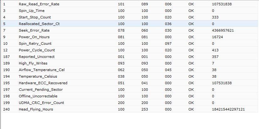

ist an diesen SMART Daten irgendetwas ungewoenlich?
mhhh...ist eine 1,5TB Seagate st31500541as
habe 3 davon in einem Nas.
Hatte meldung von Synology bekommen, dass ein I/O Error aufgetaucht ist bei dieser Platte.
Eventuell kurz vor tot?
Smartwerte zu einem bestimmten Zeitpunkt analysieren ist sinnlos. Hier kommt es auf den Zeitraum und die Veränderung der Werte an. ein einziger uncorrectable sensor deutet auf eine funktionierende festplatte hin. ein starker anstieg bzw >800-1000 sektoren werden problematisch. Mir fehlt da grad die zeit das genauer zu analysieren. bei fragen bitte melden(ich spiele hier öfter smart Orakel).

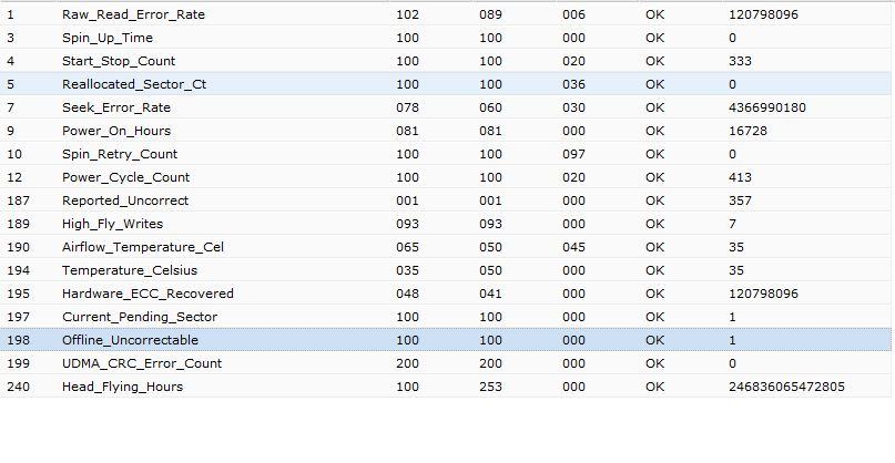

interesant ist, dass jetzt wieder irgendwas mit dem smartwerten passiert ist und jetzt schauts so aus.
leider meldet das NAS die Platte bezueglich der Smartwerte immer noch nicht in Ordnung.
Spontan find ich da nur die 'reported uncorrectable' auf,die sind gestiegen und das ist mies. Raw read error rate kann man bei seagate ignorieren. Du solltest einen smart longtest machen (smartctl -t long /dev/festplatte unter linux). Falls der test durchläuft und die smart werte nicht ansteigen und smartctl -x /dev/festplatte nichts zu meckern hat würde ich der bedenkenlos trauen.

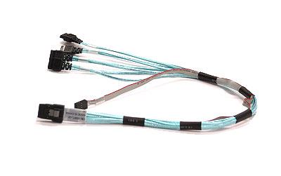

was mich allerdings noch interessieren wuerde, da bei den racks sind supermicro peitschen dabei die so aussehen :
bzw hier
http://www.google.cz/imgres?imgurl=...=uockUZg-qIXiBNLFgcgH&ved=0CGwQ9QEwBw&dur=557
Typ: CBL-0097L-02
Weiss den jemand fuer was das eingebettete flachbandkabel dabei ist?
Was heisst zurückgeben "müssen"? Ich find die Supermicro Kabel schlecht, ich würd die nicht benutzen. Lassen sich schlecht verlegen.
Und das Flachbandkabel ist für dein Enclosuremanagement!
oha..nur wo wird des angeschlossen an der Backplane? ergibt auch bissl keinen sinn, weil ich 5 slots habe aber nur ein 4 port kabel.
Somit muss ich ja kabel extra nehmen.
Werde grad nicht so schlau daraus.
Ich hab auch keine Ahnung. Ich sag ja, ich hab auch noch nie eine richtig funktionierende Implementation davon gesehen! :)
Das mit den 4-Port Kabeln und 5-Bay Rahmen ist natürlich klar, die SAS Multilane Ports sind spezifiziert und haben immer nur 4 SAS Links für entsprechend 4 Devices. Du musst das quasi "über Kreuz" verkabeln, anders gehts nicht.

SAS Port 0 -> Enclosure 0 Port 0, 1, 2 und 3
SAS Port 1 -> Enclosure 0 Port 4, Enclosure 1 Port 0, 1 und 2
usw.
Ein bisschen wie ein Strickmuster :d
Unter dem Aspekt ist mir auch noch weniger klar als vorher wie das mit dem Enclosuremanagement richtig funktioniert.
