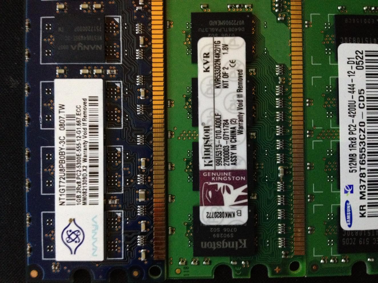

Normal sollte beim POST das Controller Bios ne Sequenz einschieben. Wenn dies nicht der Fall ist -> Pinmod. Wenn es dann immer noch nicht klappt wird es ggf. mit dem Controller+Board nicht klappen. Einzige Chance vielleicht: Controller auf nem anderen/alten Board auf 0072 FW flashen
Habe es nun an 3 verschiedenen Boards getestet, leider kein glück.. den alten Ram hab ich auch nicht mehr, hab aber auch hier 3 verschiedene probiert. Das mit den 2 pins abdecken hat leider auch nichts gebracht. So nu bin ich am ende.
Jo hier mal ein Bild vom Ram. Hoffe es ist das was du brauchst.
so hab mir mal für 5 Euro 1x Samsung Org. CN M393T6553CZ3-CCC 512MB 1Rx8 PC2-3200R 333 ECC/REG bestellt steht ja auf der ersten Seite das der gehen soll, habe auch gelesen das Raid Controller sehr pingelig mit Timing und Takt sind. Vielleicht geht es ja so, kann mir nicht vorstellen, dass es überall nicht gehen soll. Was ich aber merkwürdig finde das er im Post nicht angezeigt wird aber Windows ihn erkennt, er aber keine Fehlermeldung ausgibt wegen fehlerhaften Ram oder so..
Der Kingston Riegel scheint kein ECC zu haben (Value Ram).
Die ECC-DIMMs (non-Reg) laufen auch unter Value RAM, die Reg-ECC iirc ebenso. Der abgebildete müsste aber, wenn mich gerade nicht alles täuscht, tatsächlich ein UDIMM ohne ECC sein. (iirc das gleiche Bezeichnungsschema, wie bei den UDIMMs die zuhaus liegen)
der Sami und der von Kingston sind beides keine ECC richtig, habs auch erst später gesehen das die ECC haben sollten. Daher hab ich ja nochmal neuen bestellt der in der Liste ist um sicher zu gehen.
So Ram ist heute angekommen.
Raid beim Booten wird erkannt Treiberprobleme unter Win7 von wegen Firmware gibs auch nicht mehr.
Also alles lag am Ram das er sich nicht nach von oder zurück bewegen wollte.
Bzw danke für eure hilfe.
Bis dann
Tutti
