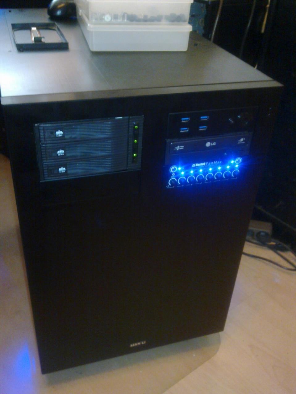

@mika: gibts von dem süßen kleinen Case auch Bilder im befüllten Zustand bei dir? So rein aus Interesse ... ab in den Bilderthread :)
@Wechselrahmen hab ich bisher auch noch nie Probleme beim generellen Zusammenspiel gehabt. Wohl aber bei zu schlechten / langen Kabeln, gerade im Zusammenspiel mit Expandern.
Ich weiß nicht warum, aber andere bekommen das Kabelverlegen viel besser hin.
Deswegen mag ich meine Rechner nie von Innen fotografieren.
Und meine Fotos könnten auch besser sein ;)
Der Rechner läuft schon, ich warte aber noch auf ein paar Kleinteile
