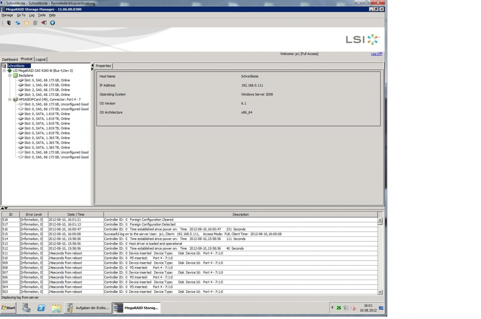

@OC King: meinen LSI konnte ich nach viel Aufwand endgültig nicht dazu überreden mit dem Intel RES2SV240 zu spielen, ich musste auf den Hp-Expander umsteigen, der läuft problemlos :)
Hier siehste das:
Die SAS-Seagates hängen direkt am Controller und werden mit Slot 0 bis 3 durchbezeichnet.
Alle Platten am Expander sind aber Slot 0 und zum die Fujitsu-Platten zum Beispiel stecken an einer Backplane, also 4 aufeinanderfolgenden Ports vom Expander. Da scheint die Reihenfolge doch relativ willkürlich...

ja gut, der Name Schrottkiste ist so ein Relikt von v1 meines Storages, das auf mancher LAN für Erheiterung sorgte und dann beibehalten wurde. Der Vorgänger bestand, abseits der HDDs, aber auch nur aus Teilen, die mir so zugelaufen wurden.
Wie auch immer, das ist zwar ein bisschen doof, dass ich so keine eindeutige Zuordnung aus der Software heraus habe, aber es könnte schlimmer kommen. Ich habe ohnehin eine Liste mit allen HDDs, die hier liegen samt Seriennummer und aktuellem Einbauplatz.

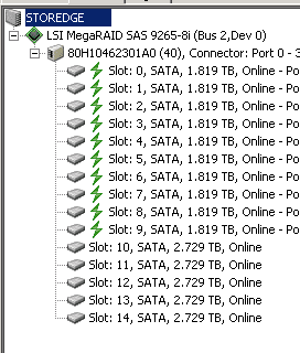

Hi Jens,
so wie bei Mete schaut das auch bei mir aus, bin wie du unter w2k8r2, und habe atm 15 disks nur @expander.
als ich die mal direkt an den 2. port (also 4-8)@Backplane angeschlossen hatte wurden die auch sauber durchnummeriert. Merkwürdig ...
