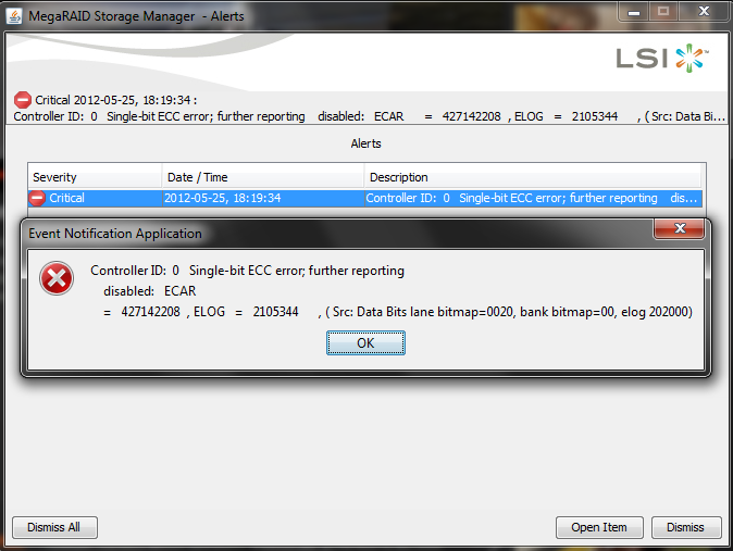

Hi Leute!
Habe seit kurzem einen LSI 9265-8i und betreibe ein RAID5 (512k Stripe) aus 5x Hitachi 5K3000.
Vorhin bekam ich die Meldung über einen Single-Bit ECC Error, was könnte die Ursache sein bzw. muss ich mir gedanken machen?
Hier ein Screenshot dazu: http://666kb.com/i/c43lw5x4cxs6uznr1.png
Ich hatte vorher einen Adaptec 6805, welcher mir das Raid erstmal schön zerlegt hat, jedoch habe ich einen gesonderten Backup-Server.

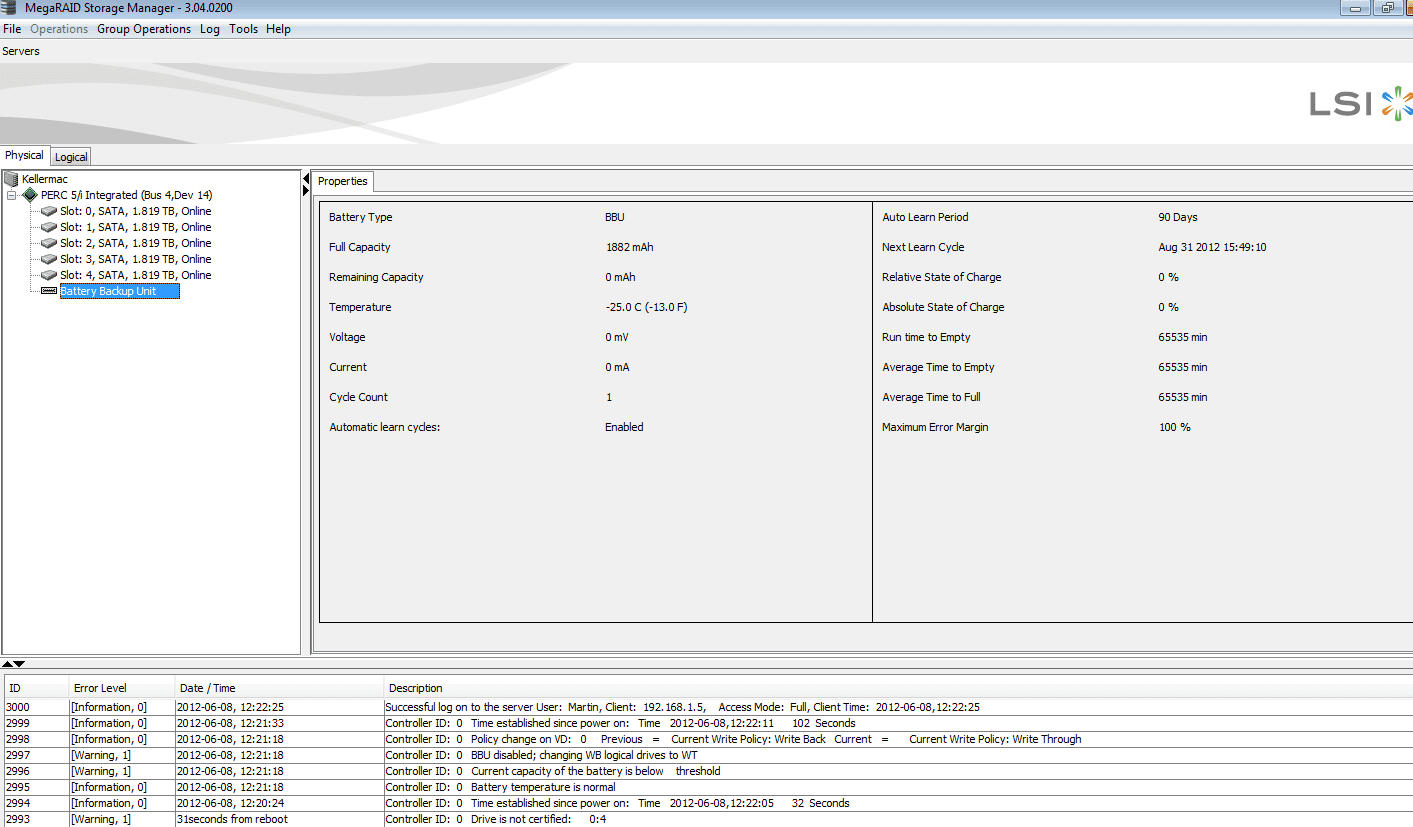

So, meine beiden Perc 5/i laufen seit Jahren problemlos, nur bräuchte ich jetzt mal neue Akkus.
Also bei ebay welche gekauft, für meinen Rev A01 Controller.
Erstmal aus Signapur 2 bekommen von "Cameron Sino", beide haben 4V Spannung, werden als BBU erkannt, aber laufen nicht (siehe Screenshot).
Die Dinger wollen einfach nicht laden, weil die Spannung zu niedrig ist.
Also explizit einen aus Deutschland bei vhbw bestellt, der meinen Akkutyp #P9110 ersetzen soll.
Natürlich kam der gleiche Billigakku (100% identisch) wie der aus Hong Kong, und der läuft natürlich auch nicht.
Gibt es denn zwischen den Perc 5e und 5i Akkus unterschiede, auch wenn die angeben der wäre mit nem P9110 Akku kompatibel?
Oder brauch ich ein anderes Kabel?
Hat vielleicht jemand ein ebay-Angebot mit Perc 5i A01 Akkus, die auch garantiert laufen?
Und wenns geht keine ungetesteten gebrauchte Dell Akkus wo man nicht weiß wieviel Restkapazität die Dinger noch haben.
ich hab an allen mit nem multimeter 4v gemessen und auch jeweils mehrere tage dran gehabt.
immer mal wieder mer megacli nen relearn angestoßen, trotzdem gabs immer den "below treshold" fehler.
mit dem original dell akku gehts, aber der hat nur noch 800mah.
insgesamt alle akkus an zwei A01 percs getestet.
kleine unterschiede beim durchmessen gibts:
nachbau: rot zu weiß/grün/schwarz/gelb = 3.6v bis 4v
original: rot zu weiß/schwarz/gelb = 3.6v bis 4v aber zu grün keine spannung
sonst liegt nirgends spannung an.
an der firmware wirds wohl kaum liegen, ich hab afaik die letzte dell firmware drauf (5.2.2-0072).
