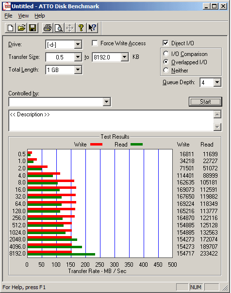

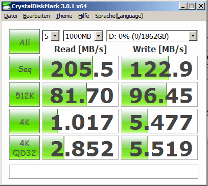

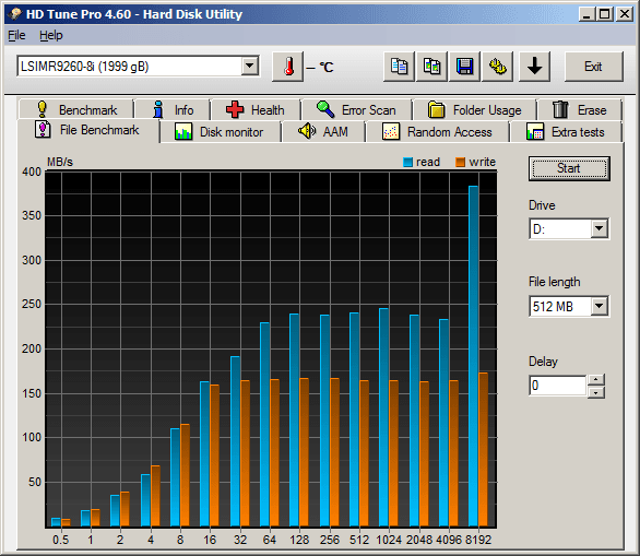

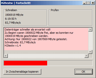

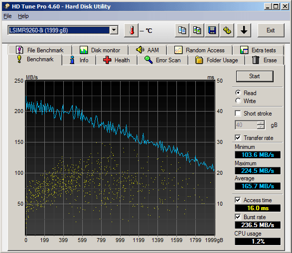

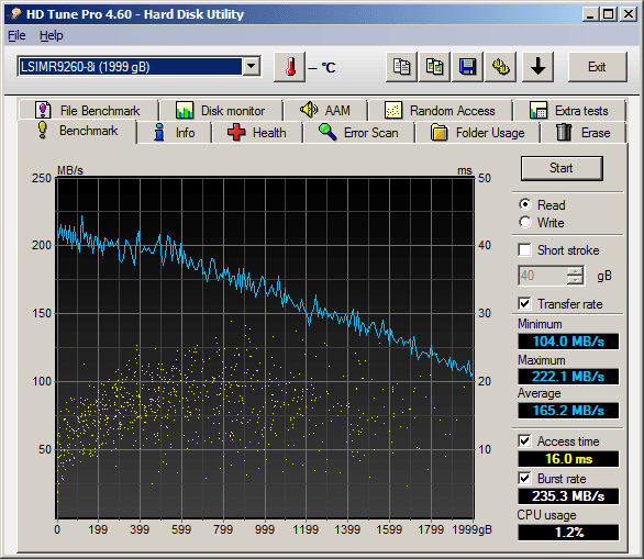

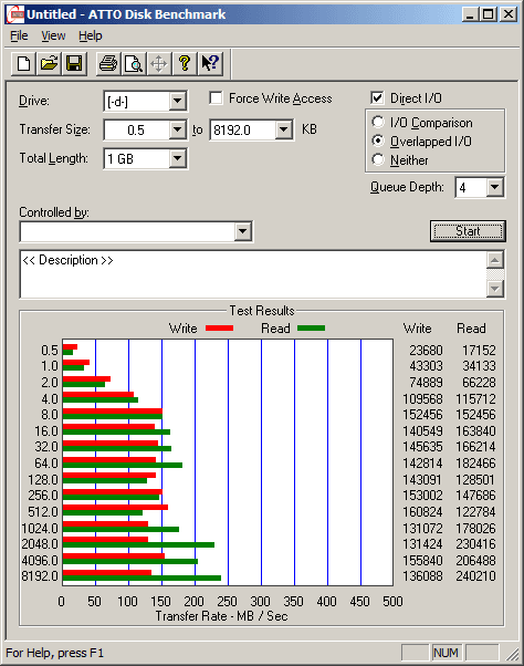

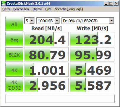

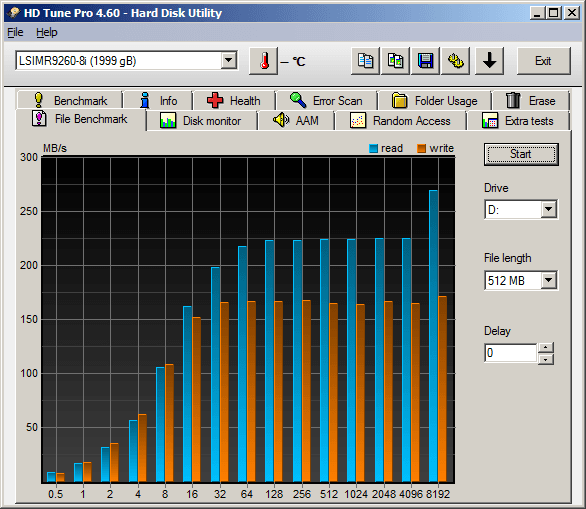

Was macht ihr eigentlich bzw. worauf achtet ihr, wenn ihr euren LSI Megaraid firm- und softwaremäßig aktualisieren wollt? Da gibt es ja eine ganze Latte an Auswahl- und Kombinationsmöglichkeiten, also Firmware, Treiber und StorageMananger. Leider hatte ich wohl zu Anfang genau in die *piep* gegriffen...
Optimistisch wie ich war, habe ich mir natürlich die letzten Versionen mit den höchsten Versionsnummern usw. aus dem massigen Angebot rausgepickt.
Konfig: Server2K8 R2, LSI 9260, Raid1@2x 5K3000, 64K-Stripes
Meine 1. Wahl:
Firmware 12.12.0-0048 (APP-2.120.63-1242), 15-APR-11
Treiber 5.1.78, 04-MAR-11, SIGNED
StorageManager 9.00-01, 11-MAR-11
Ergebnis der 1. Wahl: Vergleichsweise schlechte Leseraten, vor allem bei Atto, h2testw-Probleme ("Datenträger schneller als erwartet voll!), trotz keiner Raid-Fehler laut LSI-SM... Screenshots s.u.
Meine 2. Wahl:
Treiber 4.33, 04-MAR-11, UNSIGNED
Ergebnis der 2. Wahl: Deutlich bessere Leseraten, h2testw läuft noch...
Also irgendwie können die bei LSI doch nicht ganz knusper sein, am selben Tag einen signierten und unsignierten Treiber rausbringen, wobei der unsignierte auf den ersten Blick deutlich schlechter ist... Vor allem: Wie soll sich "Otto-Normalverbraucher" da zurechtfinden, wenn man als halbwegs versierter Anwender da schon Probleme hat...? Das ist ja fast wie Glücksrad, um eine ordentliche Softwarekombination zu bekommen. Kennt eigentlich jemand den Unterschied zwischen "Megaraid Release 4.6" und "Megaraid Release 5.0" Muss/sollte man da immer nur Software einer Version verwenden, kann man das mischen oder wie ist das eigentlich...? Auf diese Frage findet man leider keine Antwort...

Hier die ersten Screens der 2. Wahl...

Hmm...hat niemand mehr einen 9260? Ist doch kein schlechter Controller... Also wie der h2testw-Fehler zustande kam, weiß ich bisher nicht... Jetzt tritt er jedenfalls nicht mehr auf. Ob da Windows im Hintergrund was gemauschelt hat...
Was mich aber etwas wundert, ist, warum die Hitachis bei 128Kb bis 512Kb etwas einbrechen. Das kann man auch nur am Atto sehen. Es ist zwar nicht dramatisch, aber sichtbar. *wunder*
