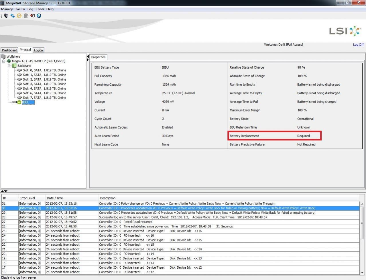

ich habe probleme mit der iBBU05 die bei dem controller dabei war... kann das sein , dass sich durch langes lagern "defekt gelegen" hat?
als ich den controller bekommen habe, war die batterie komplett leer.
anbei paar screens....
kann das teil einfach net aktivieren.
habe sie auch schon abgesteckt und ohne gestartet und dann wieder drauff...das gleiche problem.

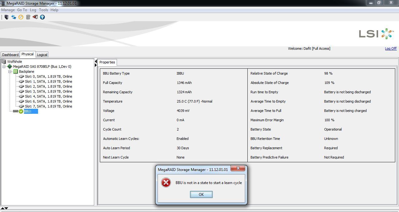

wenn ich auf manuelen learn cycle klicke, kommt das hier
läßt sich da noch was machen ,irgendwie zurücksetzen oder muss ich das teil reklamieren?

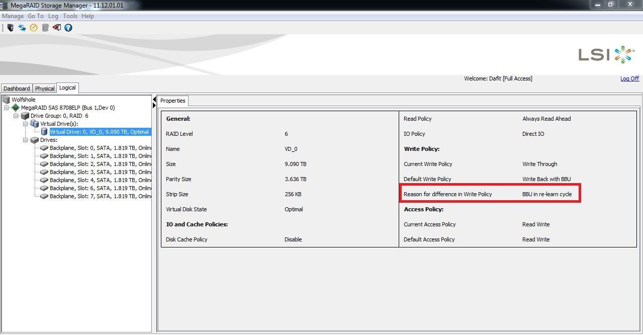

Da steht als Grund, dass auf WB umgestellt wurde ja 'BBU in re-learn cycle', das würde ich spontan so interpretieren, dass derzeit ohnehin ein Entlade-Lade-Zyklus läuft, dass da jetzt natürlich 'Battery replacement required' dabeisteht ist in der Tat merkwürdig.

Dem Status nach zu Urteilen ist sie Voll (relative/absolute state of charge = (98 % / 109% )
Die verbleibende Kapazität ist auch unkritisch
Battery state = Operational
aber WB dekativiert weil im learncycle
ich würde fast tippen, daß der Ladestromregler defekt ist und daher gar keine vernünftigen angaben erfolgen....
maximum error margin = maximale Fehlergrenze wird bei dir mit 100 % angegeben, bei mir 2%
Das ganze ist eigentlich eine Angabe aus der statistik... ich kann mit den Erklärungen nicht wirklichg was anfangen, könnte aber da rein interpretieren, daß alle Angaben bei dir zur BBU zu 100% falsch sind :-)

hat ja angeblich nur 2 learn cyclen ,aber trotzdem funzt sie nicht.
also einschicken?

das problem ist, dass ich das auch über die MegaCLI versucht habe und die werte etc ausgelesen habe und der hat mir das gleiche ausgespuckt.
Ich konnte auch kein Learn Vorgang starten.
Deshalb glaube ich nicht, dass es am MSM liegt...

das kann ich gerne probieren ,aber wie gesagt sagt mit MegaCLi das gleiche. Und das ist ja ein DOS Befehl...

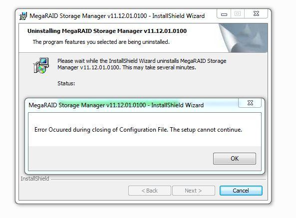

die software habe ich gefunden.... jetzt wirds nur lustig drauffzubekommen. letzens hatte ich sogar probleme als ich die 11er versucht habe zu deinstallieren.
jo genau wie ichs mir gedacht habe. läßt sich net installieren ,weil eine neuere version drauff ist.
versuche ich die 11er zu deinstallieren..... kommt das hier
langsam kriege ich mit dem zeug echt die kriese.wenn unsere firma solche produkte auf den markt bringen würde, wären wir in paar wochen pleite. wahnsinn...
Bevor du eine neue Vers. installiert, muss die Alte runter. Ein reboot bewirkt Wunder. ;)

ich will ja aber keine neue installieren! ich will eine alte version installieren!
versuche ja die neue zu deinstallieren. egal was ich mache, der scheiss geht net runter. reboot schon 5 mal ohne erfolg.
nachtrag:
also es sieht so aus, dass lsi allgemein mit der benutzerkontensteuerung von windoof nicht klar kommt.
im ausgeschalteten zustand kann ich die software deinstallieren.

also der andere MSM hat auch net geholfen...
genau so wie ichs mir gedacht habe.
Hätte mich gewundert, dass MegaCLI das gleiche auspucken würde wie MSM und der fehler doch nicht stimmen würde...
ich werde jetzt erstmal die bbu einschicken und die 8te platte hinzufügen...das wid lustig...die reconstruction dauert laut MSM 120 Stunden bei 99%igen rate.. :-D
