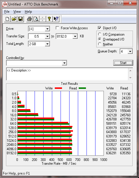

A: sicher das write back an ist und kein init oder sonstwas in hintergrund läuft?
B: beim lesen sieht es stark nach ner bandbreitenlimitierung aus. nochmal mit atto benchen und die werte anschauen (bitte nicht mit 256MB sondern wenn möglich mehr). läuft das dingen vielleicht auf PCIe x1 oder x4 anstatt x8?
€edit: grad gesucht: welche Samsungs sind da bei dir im einsatz? welche mit 4K sektoren?

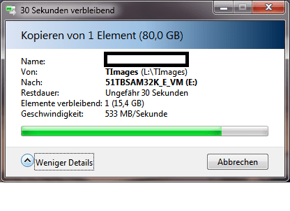

Nimm mal Robocopy anstatt TeraCopy... Mit TeraCopy erreiche ich auch nur 100mb/s von meiner SSD zu meinem Raid5... Robocopy erreicht 250mb/s (max der SSD)...
Getestet mit nem 200GB File... Nimm aber nen File oder nen Ordner der mindestens 10GB ist!

Meine Performance Tipps:
1.) Stripsize 64K oder weniger
2.) NTFS Formatierung 16 K
3.) No Read Ahead
4.) Write Through
5.) CacheIO
6.) DiskCache Pol. On
7.) Background Prozesse prüfen
8.) Energie Optionen auf Max Leistung.
Und nun schau Dir meine Screenshoots an und weine:)

@mika2004
..das tue ich, das tue ich! :hmm: Sind diese Werte mit Perc5i entstanden? Welche und wieviele Platten?

@mika2004
Punkt 4. Write Through, sicher!? Nicht Write-Back?
2 x Perc5i mit je 5xSJ 1TB im Raid0
Stripsize 32K NTFS 16K formatiert.
Ich habe ein Wochenende gebencht und konfiguriert, bis ich dieses Ergebniss hatte.
Write-Back begrenzt die max. Schreibrate Rate bei ca.350MB und bringt Vorteile bei kleinen Dateien.
