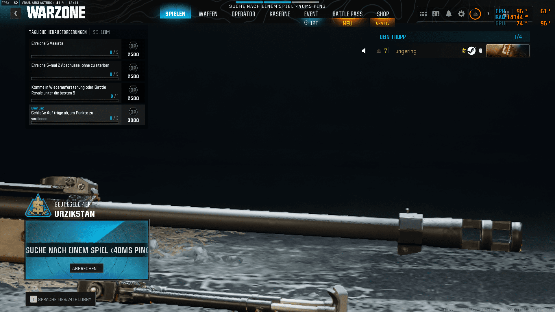

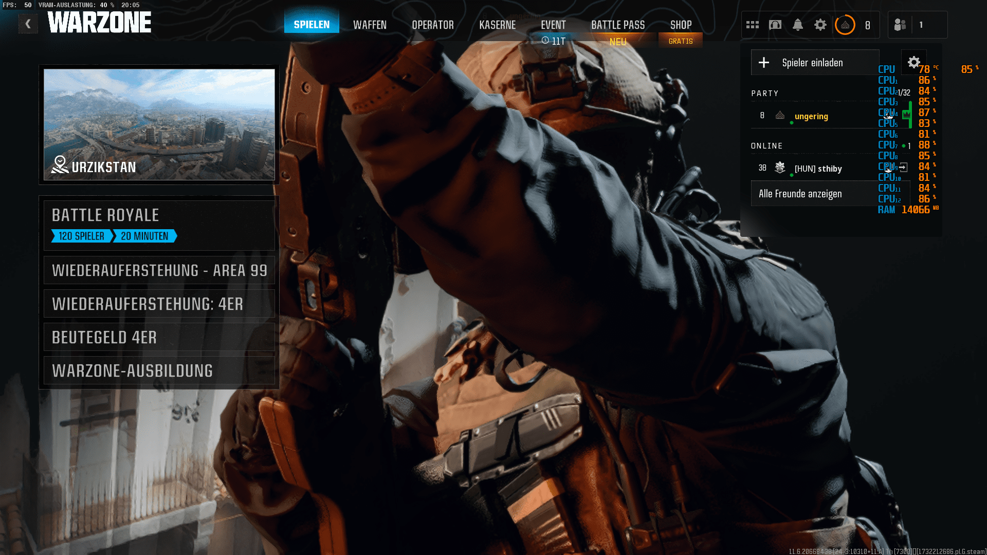

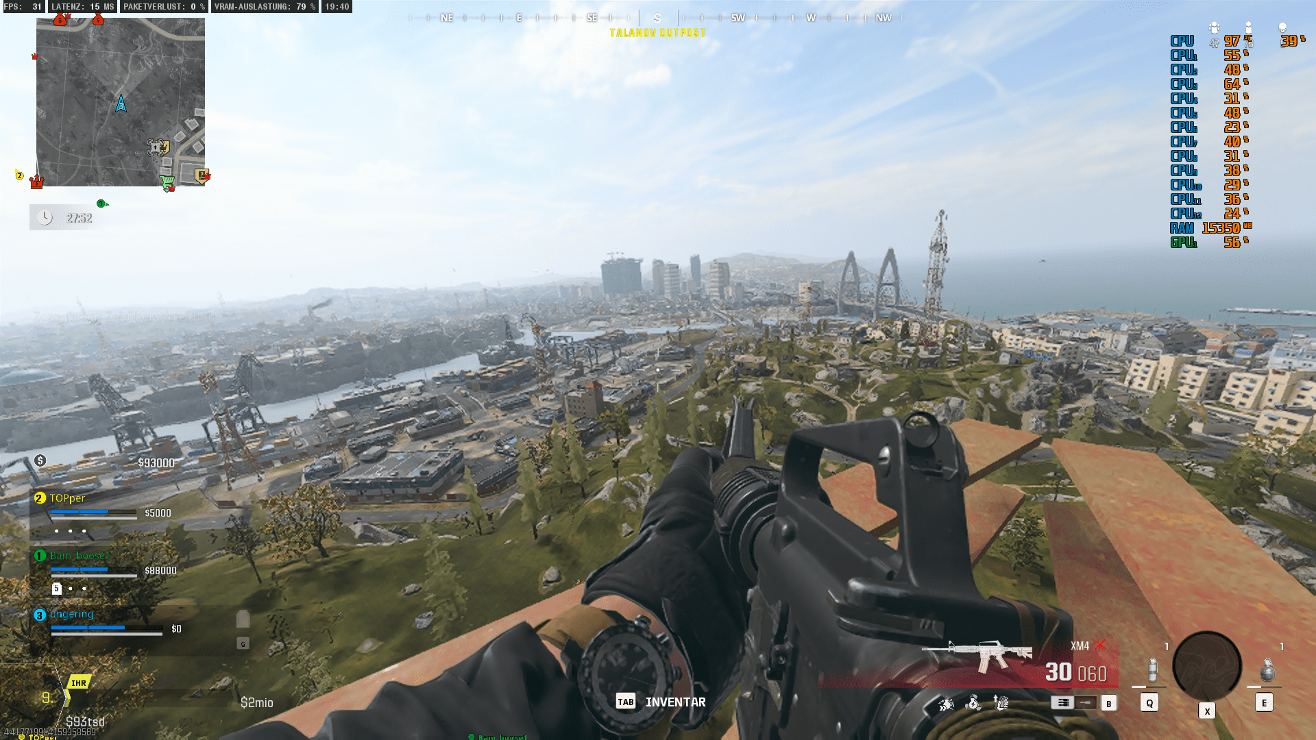

Ich habe das Overlay einmal umgeändert und auch noch anderweitig überprüft. Während des Spieles werden ALLE Cores beansprucht, jedoch nur zu den 40% wie auch im neuen im Screenshot zu sehen ist. Ich habe eben geschrieben dass die CPU bis zu 60% belastet wird und das war leider ein Fehler, kaum kommt es während des Spieles zu 60%. Es hängt eher auf 40%.
Laut eurer Aussage ist ja die CPU dann der Bottleneck, aber warum wird diese dann in der Lobby bis auf 100% belastet, ebenso wie die GPU die dort einwandfrei läuft?
- Aus irgendeinem Grund konnte ich die GPU Auslastung in einem der beiden Screenshots nicht aktivieren sry. Sie ist jedoch in der Lobby immer stark ausgelastet mit maximalen FPS.

In der Lobby ist nicht im Spiel. CPU Limit.
Auf den Screenshots sehe ich als CPU-Temperatur 97°C, so dass die CPU den Takt drosseln wird, und eine RAM-Auslastung von gut 15 GB, so dass auch ständig auf die Festplatte/SSD ausgelagert werden muss. Gepaart mit einer 6 Jahre alten Mobil-CPU ist das ziemlich eindeutig ein CPU-Limit.
