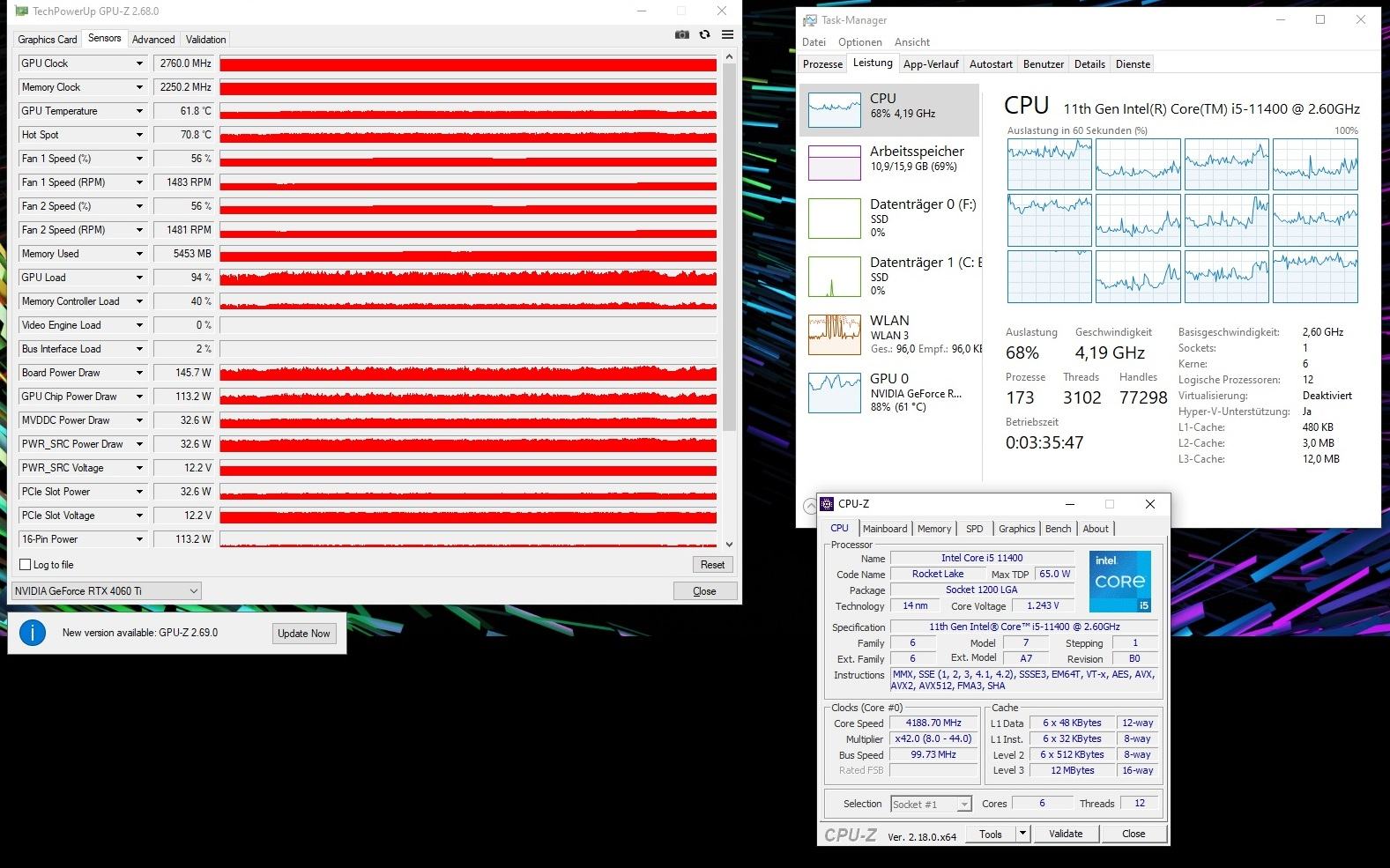

Ich habe mal eine Frage an Euch.
Ich habe einen i5 11400 und eine RTX 4060ti.
In Spielen habe ich am Anfang auf allen 6 Kernen 100%, und die GPU dümpelt bei 40-60% herum.
Nach ner Weile sinkt die CPU Last etwas und die GPU ist je nach Situation um die 80-95%.
Auflösung ist bei 1920x1080 und alle Settings auf Ultra. ~160FPS
Hatte vorher ne RTX 2060 verbaut, wo das Problem nicht so ausgeprägt war, aber deutlich weniger FPS. Daher der Wechsel auf ne 4060ti.
Frage: Bring ne deutlich schnellere CPU etwas um die GPU Last auf 95-100% zu bekommen oder ist da "nur" FullHD das Problem ?
Sieht das nach Flaschenhals aus von der CPU ?
LG Michi
Ohne genauere Daten sieht es erstmal so aus, als ob die CPU der Flaschenhals wäre.
Aber da du selbst ja schon schreibst, das die GPU-Last trotzdem schon bei 80-95% liegt und der Graph in deinem Screenshot auch danach aussieht: Was erhoffst du dir davon, wenn du die GPU-Last von 80-95% auf 95-100% gesteigert kriegst?
Nach Adam Riese hättest du dann 5-15% mehr FPS. Wenn ich mir den Graph so ansehe, in den meisten Fällen eher nur 5%.
Und man kann nicht generell sagen ob die CPU oder die GPU der Flaschenhals ist. Das hängt zu 100% vom jeweiligen Spiel ab. Es kann schon sein, das die GPU in exakt diesem Spiel das du da halt gerade ausprobiert hast "nur" auf 80-95% kommt. In einem beliebigen anderem Spiel kann das aber schon wieder komplett anders aussehen.

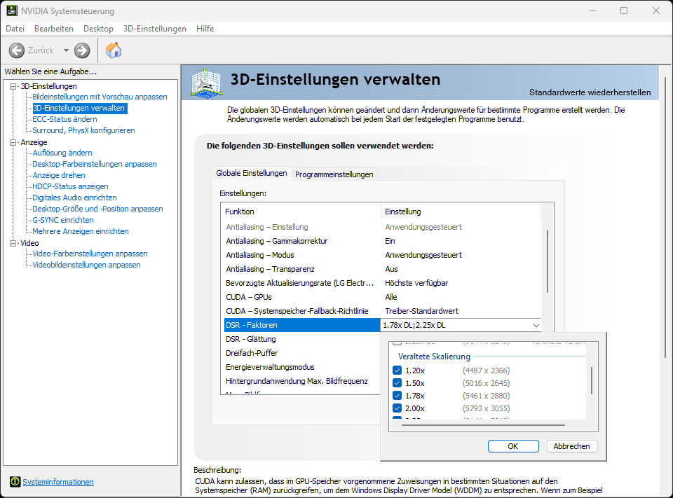

"Alles auf Ultra" ist ja nur die halbe Miete, der Treiber bietet noch so viel tolle Regler wie z.b. DSR.
Persönliche Meinung: Ich würde nicht einen Gedanken für 5% verschwenden.
Stell die Settings hoch, und schon bricht die Graka zusammen. Ganz ohne neue CPU.
WAs ist DSR `?
Ein Feature, dass Du mit Deiner Graka gekauft hast.
Kurze Google-Suche hätte das auch ohne mich geklärt.
Stellst Du im Treiber ein.
Danach sind InGame höhere Auflösungen als FHD auswählbar.
Ist praktisch DLSS umgedreht.
