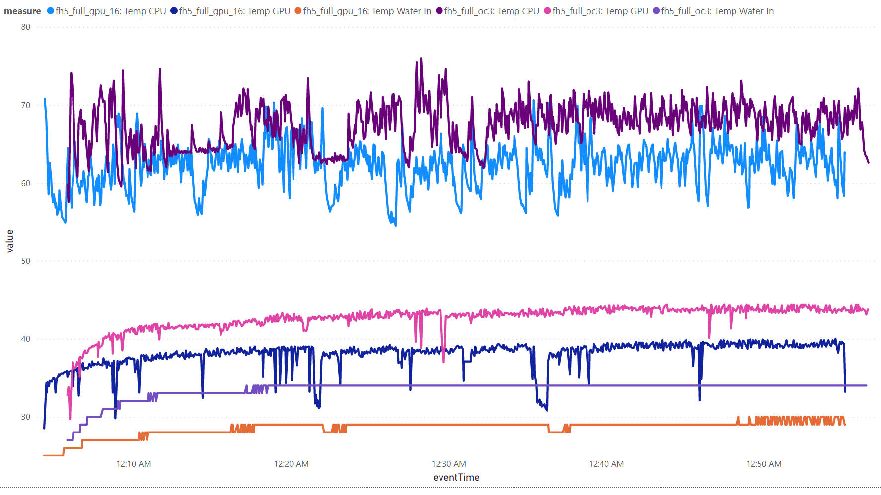

  • CPU durchschnittlich 5 Grad kühler
  • GPU durchschnittlich 4 Grad kühler
  • Wasser durchschnittlich 4 Grad kühler
  • Flow Rate durchschnittlich rund ein Viertel tiefer :oops: (mehr als gedacht)
Visualisiert sind die tieferen Temps nice sichtbar.
hell blau = CPU neu
dunkel blau = GPU neu
Orange = Wasser neu (gemessen nach [CPU->] GPU, vor Eingang in den ersten Radiator

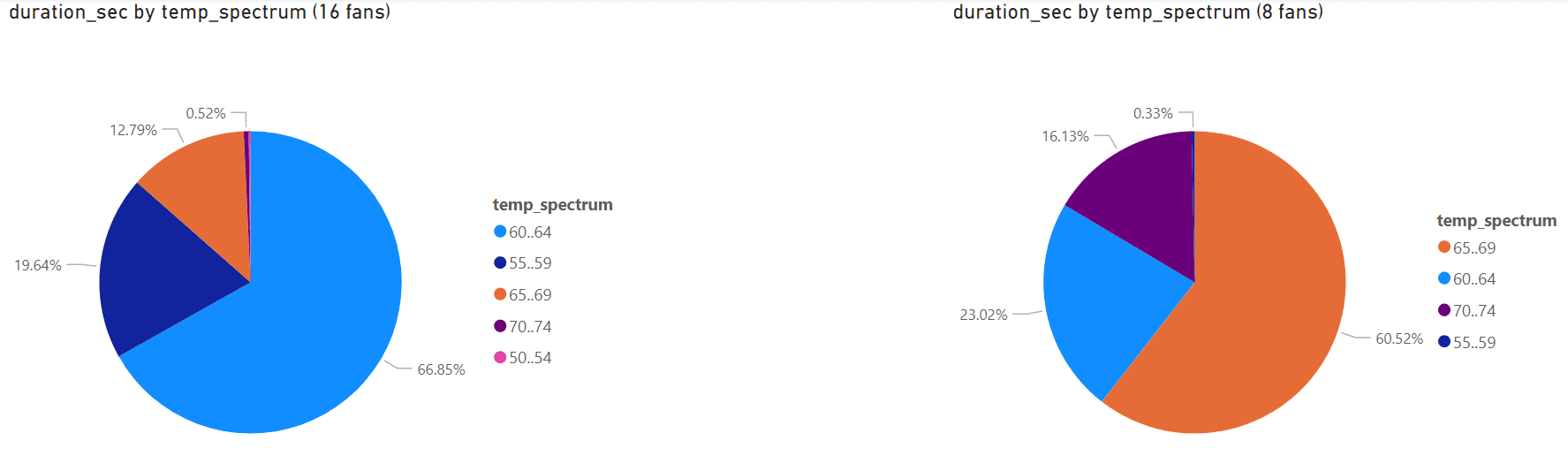

Eindrücklich find ich auch die Verteilung nach 5°C-Bereichen. Zwei Dritter der Zeit die CPU nun eine "Klasse" kühler

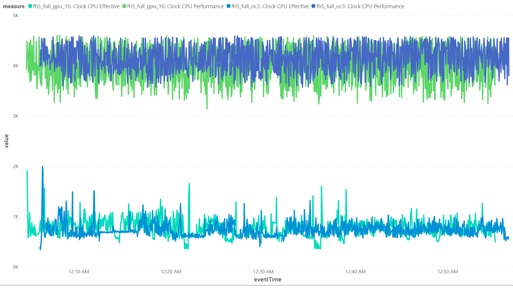

Gefühlt kann die CPU etwas länger/höher boosten - ist aber vielleicht schon nur Zufall vom Game her :ROFLMAO:

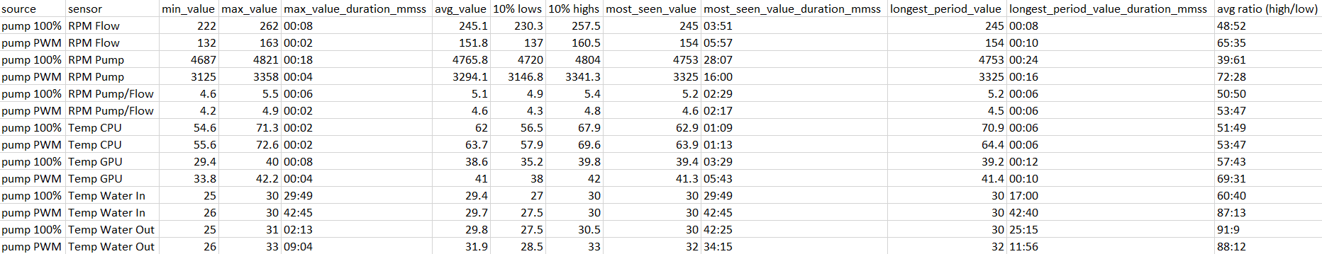

10% lows/highs = Durchschnitt der 10% tiefsten bzw. höchsten Werte
most seen = Dieser Wert wurde insgesamt (als einzelne Messungen) am häufigsten gesehen
longest period = Dieser Wert wurde zusammenhängend ("an einem Stück") am längsten gesehen
avg ratio = Verhältnis der einzelnen Werte/Messungen über bzw. unter dem jeweiligen Durchschnitt
RPM Pump/Flow = Ich habe momentan leider kein "richtiges" Flow Meter verbaut, sondern nur ein Rädchen. Deshalb hab ich die Drehzahlen der Pumpe mit den Drehzahlen von diesem Rädchen (Bitspower) in's Verhältnis gesetzt.

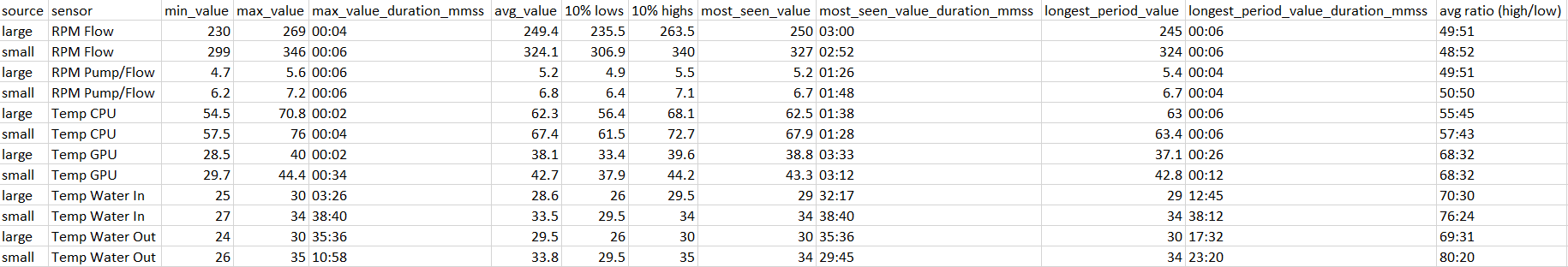

Da ich "full speed" (100% PWM) kaum benutze (eher für Basismessungen) habe ich mir zwei eigene Profile (PWM-Kurven) im SIV erstellt. Ein "quiet" zum arbeiten (hier nicht behandelt) und ein "extreme" zum spielen oder Videos codieren. Dabei zeigte sich, dass der Flow halt schon sehr wichtig ist. Ich neige deshalb zum Einbau einer zweiten Pumpe :unsure:
  • Mein "extreme" Profile ist schon recht nah am "sweet spot"
  • Dank den tollen Fans immer noch recht leise, mit Kopfhöhrer sowieso kein Problem, nicht mal bei "stillen" Shootern (CoD)
  • Hier ist der durchschnittliche Temp-Gewinn bei der CPU nicht mehr so gross
  • Die GPU profitiert von höherem Flow scheinbar mehr - ich nehme mal an, weil der Block grösser ist
  • Beim Wasser ist es dann praktisch egal
