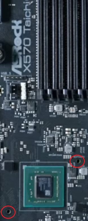

Weiß zufällig jemand ob der Lochabstand beim X570 Chipsatz genormt ist, bzw. ob dieser von seiten AMD vorgeschrieben ist?
Aktuell würde ich mir gerne das ASRock X570 Taichi kaufen, jedoch zuvor den Chipsatz Kühler damit ich mir direkt alles zusammen basteln kann.
Hatte sowas ähnliches den Watercool-support schon gefragt. Da die Chipsatzkühler (wie z.B. auch von Watercool) meistens Langlöcher haben dürfte es relativ egal sein, wie weit die Löcher auseinander sind solange die jeweils in den beiden Ecken sind.
Genormt ist da leider nichts.
Danke für die Antworten. Dann kaufe ich einfach mal auf gut Glück einen Kühler welcher bereits bei den meisten X470 Chipsätzen gepasst hat.

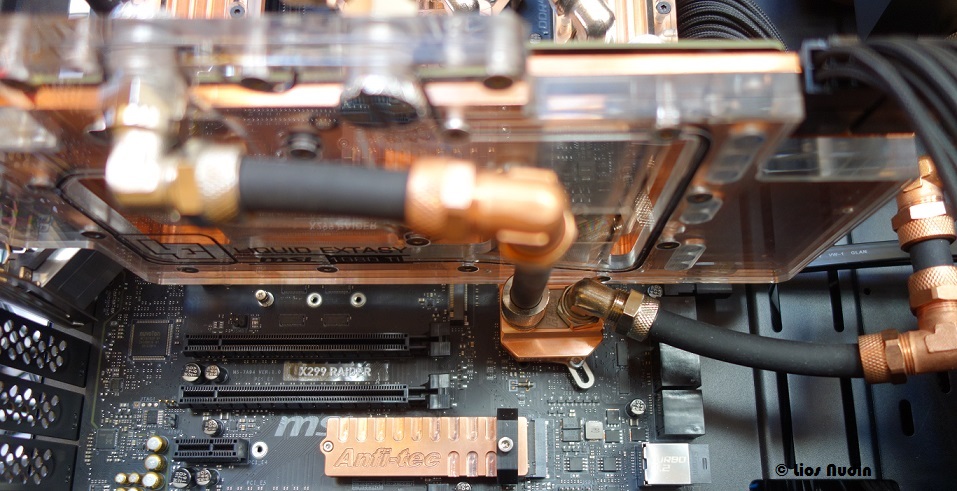

In diesem Beispiel ist es der Kühler mit den mittig positionierten Anschlüssen. Daneben gibt es ja auch noch die Versionen mit den nach außen versetzten Gewindebohrungen.
https://shop.anfi-tec.de/media/catalog/product/cache/1/image/1650x/040ec09b1e35df139433887a97daa66f/u/c/ucd004_sb_01.jpg
http://shop.watercool.de/WebRoot/Sage/Shops/WatercooleK/4EB9/4054/3C54/2C05/F0DC/0A0C/05E9/D69E/HK_NSB_30_CU_2.jpg

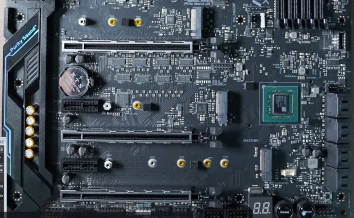

Bei diesen X570 Chipsatzpositionen sollte es machbar sein:
https://m.youtube.com/watch?v=OUtvsAmD3Ws
https://m.youtube.com/watch?v=qszxxIumJOQ
https://m.youtube.com/watch?v=VRtVqM7Quto
