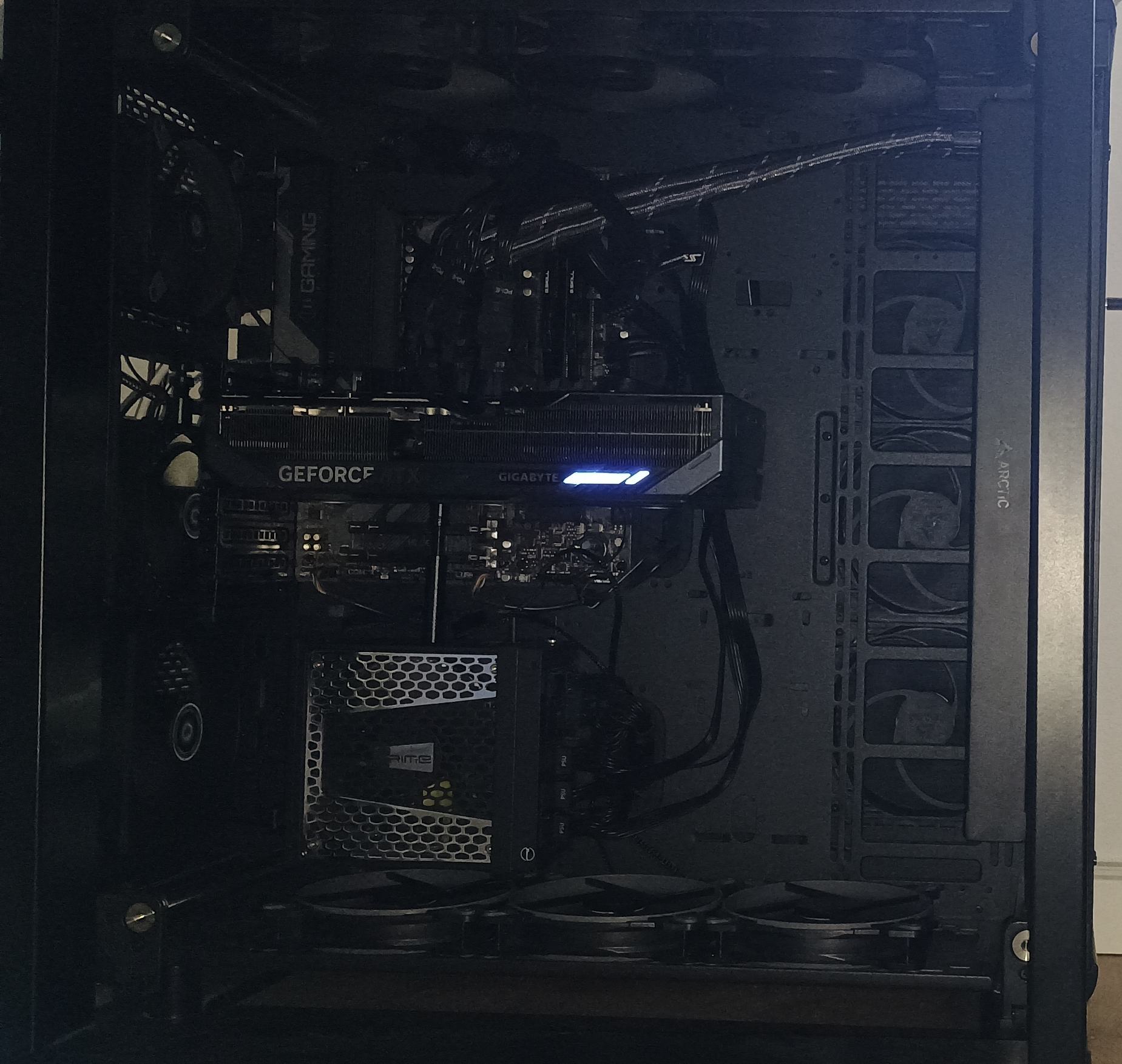

Ja das war wirklich mittig aus dem PC. Da ist nur noch das ziemlich lehre Mainboard -nachdem die Grafikkarte raus ist. Das NT hatte ich ja getauscht nach dem Vorfall. Die Lüfter habe ich allesamt mehrfach überprüft. Zumal das Klackern ja jedesmal nach dem Neustart kam. Und einmal in Kombo mit Blitz aus richtung PCIe-Slot. Wobei ich das nicht auf den Zentimeter genau sagen kann.
Wie gesagt: Mainboard bleibt als einziges übrig, was solch ein Geräusch verursachen kann.
*Beispielbild meines Rechners zu einem älteren Zeitpunkt

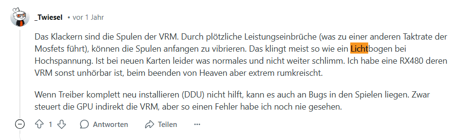

Wie ich oben schrieb klackern. Ja. Man könnte meinen da wäre etwas in den Lüfter gekommen, ein Kabel oder ein Stecker. Aber nein. Klackern von Spannungswandlern. Oder wie bei einem Lichtbogen.
Wie hier der Fall bei reddit.

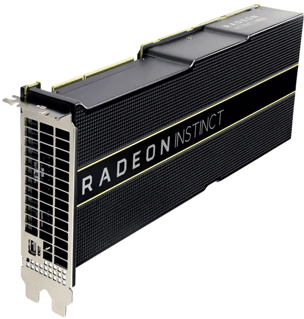

AMD Radeon Instinct MI50 mit 32GB HBM2 (gibt es als 16GB und auch als 32GB Version)

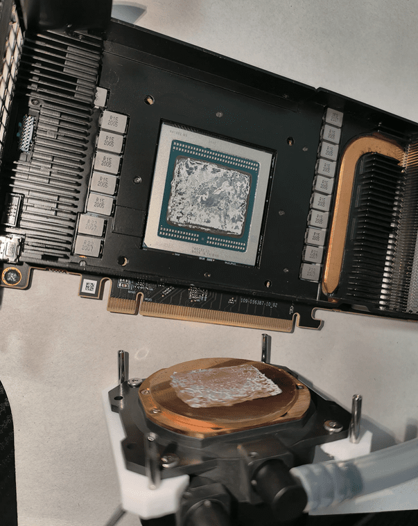

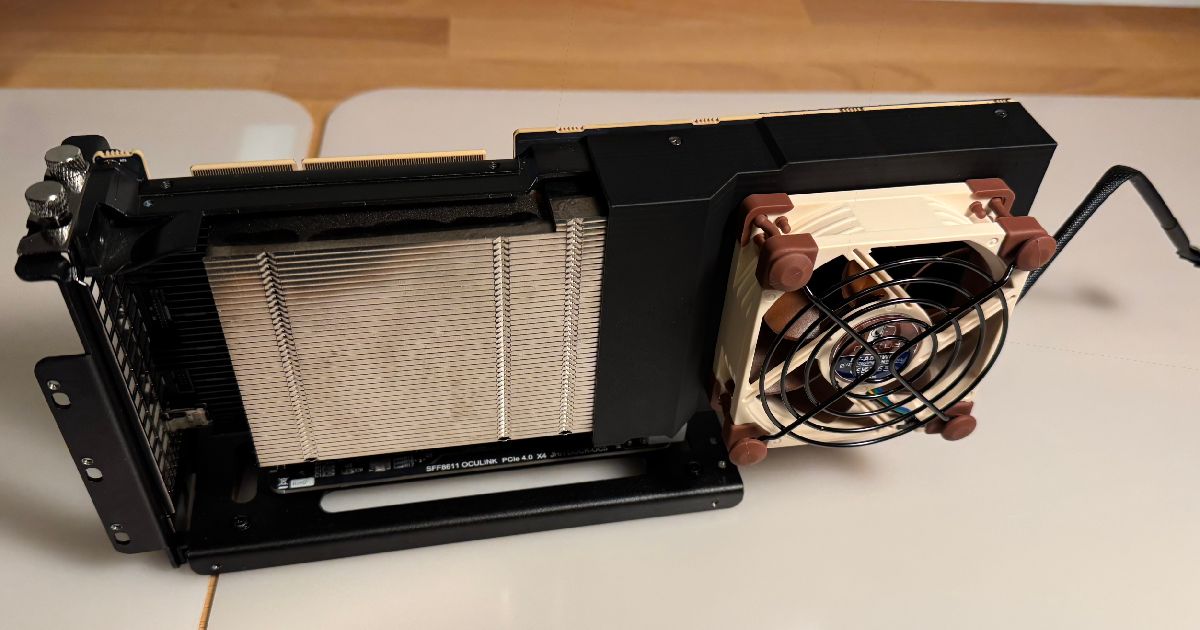

Die Karte wird gerade aus diversen Rechenzentren / Super Computern entsorgt (BigData) und entspricht weitestgehend einer VEGA VII 16GB bzw. Radeon Pro VII (bzw. V420 als 32GB Version) nur halt ohne Display Output. Dank HBM Speicher lassen sich die Karten mit überschaubarem Aufwand z.B. auf eine 120er AIO (CPU Version) umrüsten oder man klemmt einen gedruckten FAN Adapter dahinter.

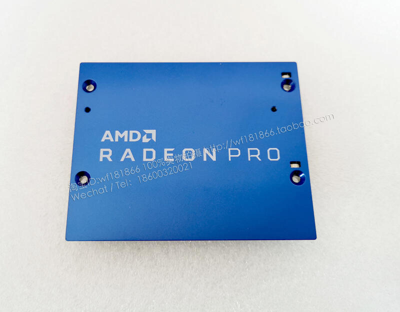

Die Karte verfügt über einen MiniDiplay Port welcher aber ohne Funktion ist, es lässt sich aber das Radeon Pro VII Bios flashen und dann läuft die Karte auch unter Windows mit passenden Windows Treibern und mit Display Output! Unter Linux läuft die Karte auch so (ohne Bios Flash) via Ubuntu und AMD ROCm!

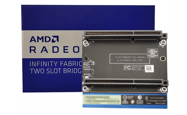

Da es diese Infinity Fabric Link (IFL) Bridge aktuell nicht zu kaufen gibt, würde ich direkt zur 32GB Version greifen! Ein Set aus mehren Karten ist möglich, aber die Performance leidet etwas darunter ohne die IFL Bridge. Die Kommunikation (Overhead) muss dann über den PCIe Bus.

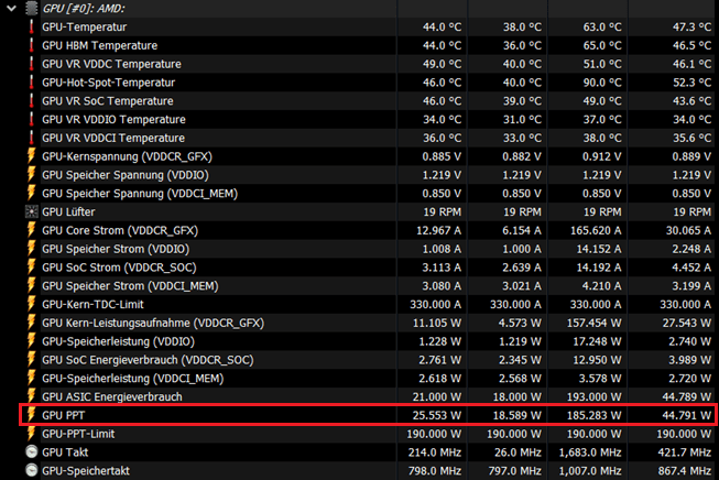

Weißt du, wie viel eine MI50 im Leerlauf verbraucht? Habs schon gefunden 20w-25w.
Wie genau willst du es wissen? Mit oder ohne Monitor angeschlossen? Im Windows und idle und reicht dir ein Screenshot aus GPU-Z von den Sensoren oder HWInfo? :)
Es sind wohl 25 W Idle, ohne Monitor. Ich überlege, ob ich die Karte in meinen „Server” stecke. Dann würde sie aber 24/7 mitlaufen. Die Alternative wäre mein Desktop-PC als Zweitkarte, dann müsste ich aber beim Netzteil schauen.

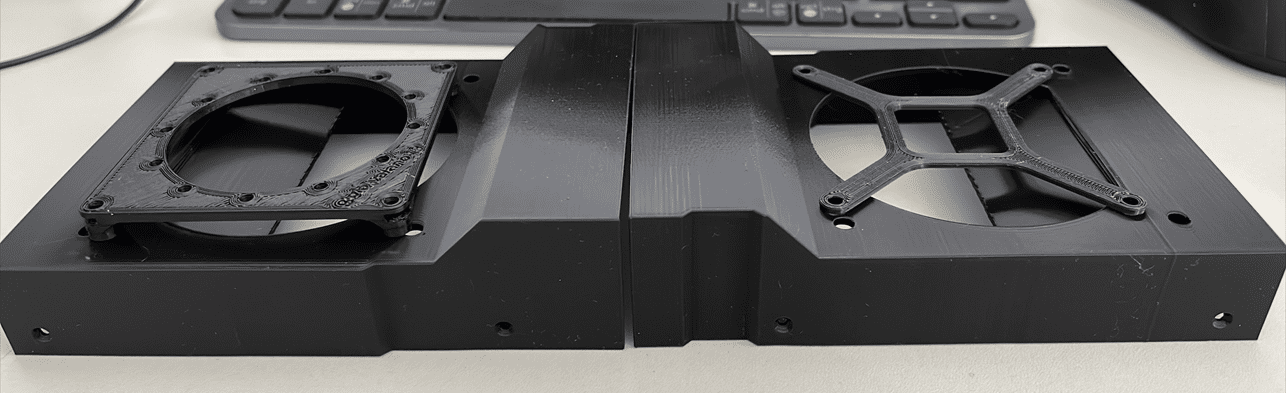

Ich habe da mal was vorbereitet, mal sehen wie brauchbar der Umbau dann ist. :)
Eine wird nur auf Luft umgebaut, die andere mit AIO + Luft für die VRMs.

Edit: ~25W idle mit Bildschirm angeschlossen kommt wohl in etwa hin. :)
