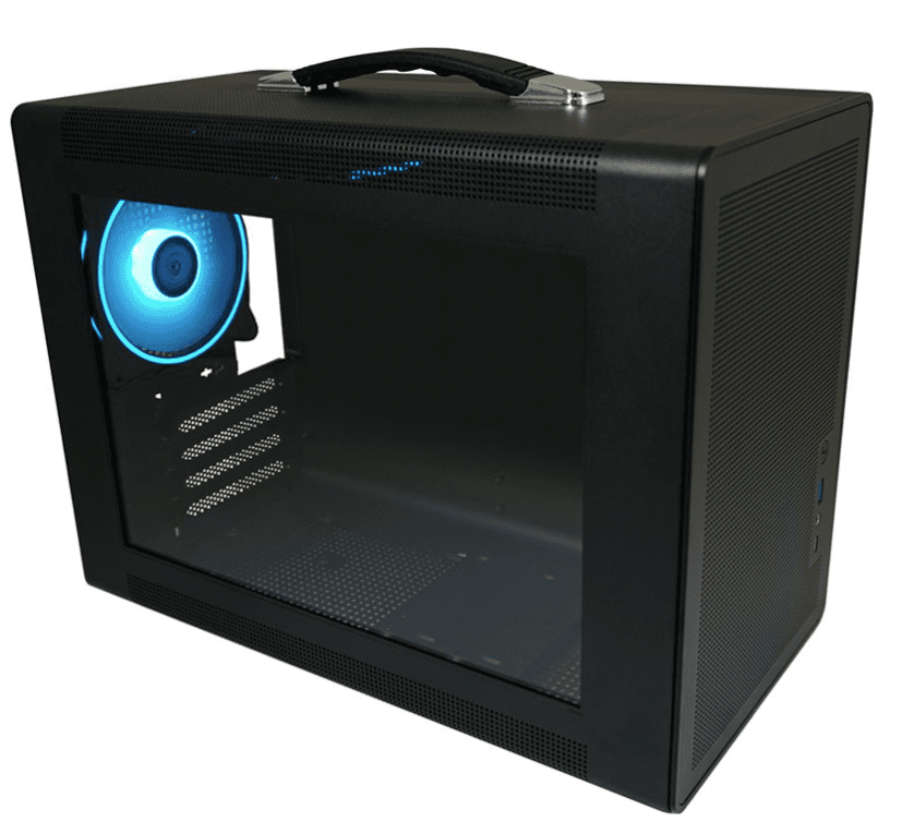

- kompaktes mATX-Gehäuse evtl. mit Griff

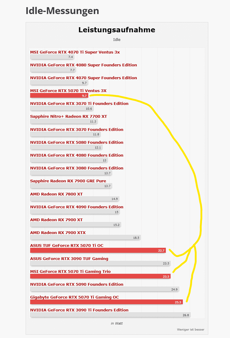

Angesichts der Investitionskosten ist der idle-Verbrauch vernachlässigbar. So ein i5 System mit bissl M.2 SSD braucht dir brauchbar eingestellt keine 20W im idle, soll die ganze Kiste meinentwegen 50W brauchen, ist das immer noch nix.

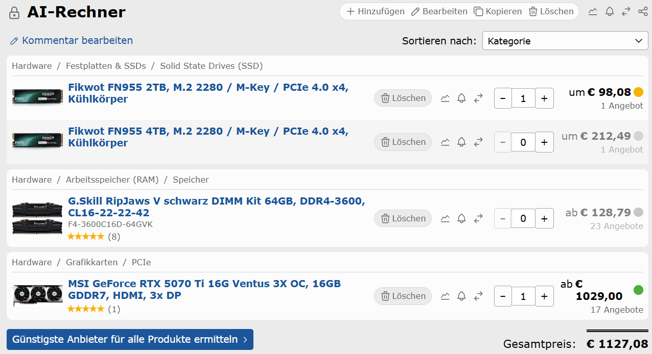

Ich muss also folgendes beschaffen:
- 5070TI MSI Ventus 16GB => *sehr effizient*
- Evtl. RAM
- zusätzliche NVME 2TB für Linux für das AI-Projekt (oder gäbe es Gründe die dringend für 4TB sprächen?)

erstmal nur 5070TI + NMVE 2TB/4TB
Oder sollte ich direkt den Arbeitsspeicher erhöhen?
Ich denke 32 reichen erstmal. Je nach dem wie das alles genau funktioniert (ich hab ja keine Ahnung im Detail) müsste das so funktionieren.
M.2 Plätze sind eher rar, die Dateien werden nicht kleiner und mit ner größeren SSD fängst du später irgendwie auch mehr an.
Kannst abhängig machen vom Angebot... z.B. 2 tb SN850X für 130€ kann man ihmo bedenkenlos kaufen (oder halt KC3000 / Fury Renegade, die hätten mehr TBW). Sollte erstmal reichen und auch in 2 Jahren noch nicht nutzlos sein (was macht man heute z.B. noch mit ner 500gb SATA SSD... ne 2/4tb kann man auch heute noch gut nutzen).

In der Zwischenzeit hältst du die Augen offen für ne 5070 Ti...
Imho wird es einige auf 16gb lauffähige Modelle geben (werden). da 16gb wohl für den größten Teil der Nutzer realistisch sein werden.
Moin,
Wobei 2tb sind schon okay, wenn man so Home-Server Kram macht, braucht man eh bald mehr Platten. Viel mehr. Lol.
Aber kauf ne KC3000 oder Fury Renegade, die haben viel mehr TBW, egal ob du nun 2tb oder 4tb nimmst.
@LinuX sind 2tb schon was. 1tb würd ich halt nimmer nehmen... 2 sind okay. 4 natürlich besser.
Ich habe mir 2TB WD SN850X bestellt. TBW/MTBF, Strom und Performance war alles auf dem Niveau der Kingston C3000 und der Samsung 990Pro. Die WD war etwas günstiger aufgrund der "Frühlingsaktion" bei Amazon.
Ich hatte die letzten Jahre nur 1TB Samsung 950 Pro + 500GB Sata SSD. Mehr wie 200GB habe ich bisher nie gebraucht. Zwischenzeitlich hatte ich auch mal 500GB für Spiele drauf (habe aber seltens gespielt) und daher überlegt, dass ich die Zeit liebe sinnvoll mit AI nutzen möchte.
Kingdome Deliverance Come II hat mich immerhin mal 8h Spielzeit (auf drei Wochen verteilt) angezogen. Aber da gehe ich nun lieber nach draußen und überlasse unseren Jungs das zocken (in Maßen).
Würd ich auch nicht machen.
4070 Super Ti vllt. noch, ist aber irgendwo auch zu teuer. 5070 Ti um unter 900€ wäre schon.. naja.. kleinstes Übel.
Ich hatte eine 4070TI S hier. Für 888€ gekauft und nach ein paar Wochen die 5070 TI gekauft. Die habe ich allerdings wieder zurück gesendet. Die gibt es ja mittlerweile zu Preisen um die 1000€ und teilweise für 935€.
Momentan schiele ich eben wegen der 16GB auf die 5070TI von MSI. Nur 9W im Idle gegenüber Asus/Gigabyte mit 30W+ im Idle. Der Wiederverkaufswert wird auch stabil bleiben denke ich. Evtl dann mal ein Upgrade auf eine 5080 24GB (Gerüchte liest man immer wieder).

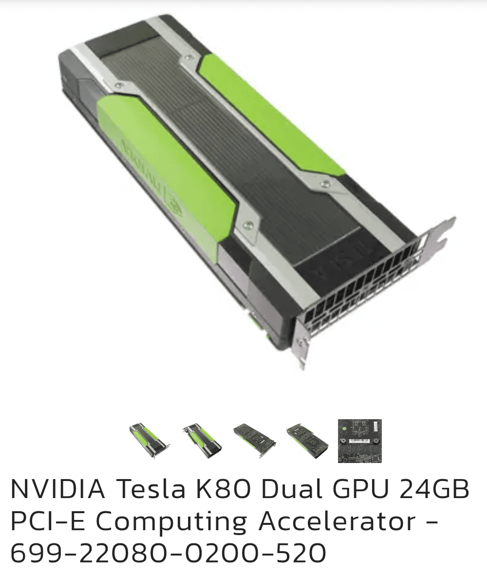

eine NVIDIA Tesla K80 Dual GPU 24GB kann man nicht zufällig verwenden?
Finger weg, das ist aus 2015. Passivkühlund 300W, lol... da brauchst den richtigen Airflow.
Vergiss die Idee irgendwie was besseres billiger zu finden, das läuft so nicht, außer mit 5-Finger-Rabatt.
