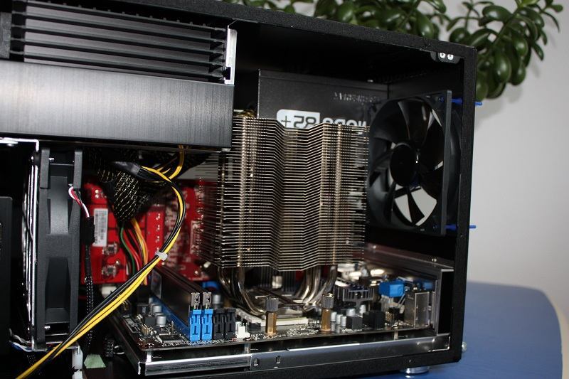

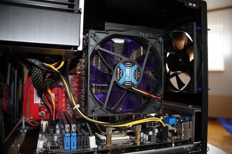

Hier mal 2 Bilder mit dem Brocken,
ich hoff man kann was erkennen.

Nice, bin gespannt auf fertige Bilder...und auch auf Details davon. Slot-In in der Front find ich super!!!
Boah des is net dein erst ? Die Frontplatte ! Leck mich fett ich finde das teil mega Hammer.... und natürlich in feinster Martma Quali ....
