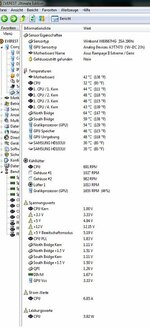

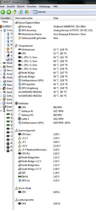

mein Sys
Lian Li V351
Gigabyte P55M UD2
i3 530
Modu 82+ 525
GTX 470
2 640 GB platten
Big Shuriken @ 800er Slip Stream
Front NB BlacksilentPro PL1
HDD´s Nanoxia FX 8 3000 @ 5V
und ich hab spitzen Systemps CPU bei 22° Zimmer bei 30° idle unter last 45°
die Platten haben auch nur 38°

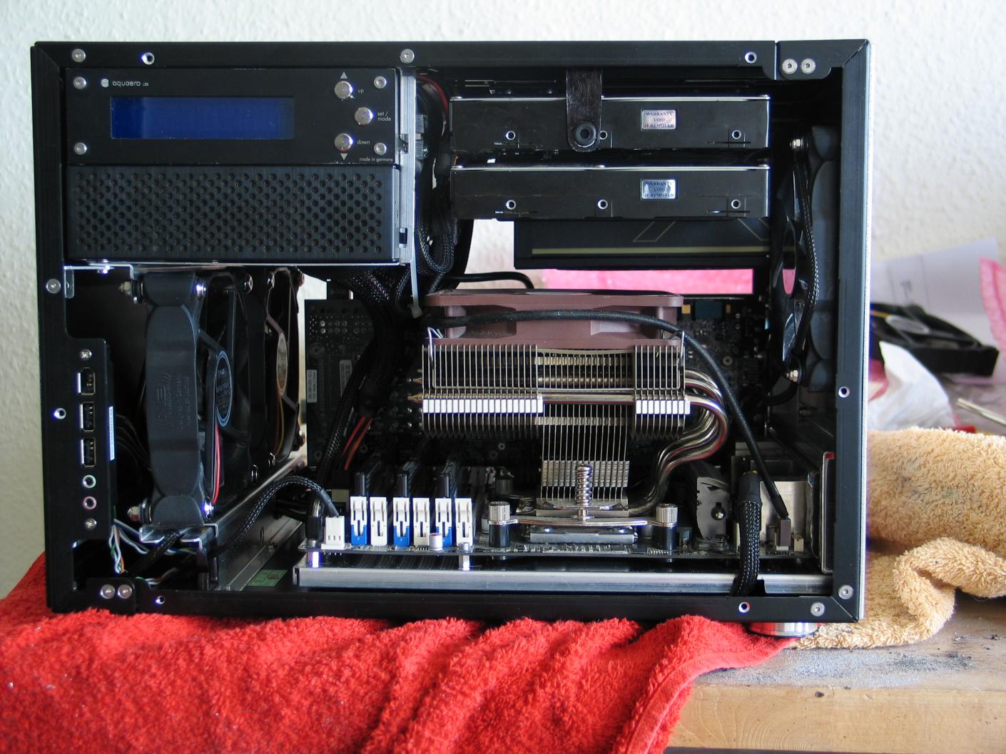

Moin,
die Custombackplate sorgt für gute Temperaturen!
gruss
Neo2K

kann ich auch nur unterstützen ... ^^
vorallem da man dann nen grossen CPu kühler verbauen kann *G* :d

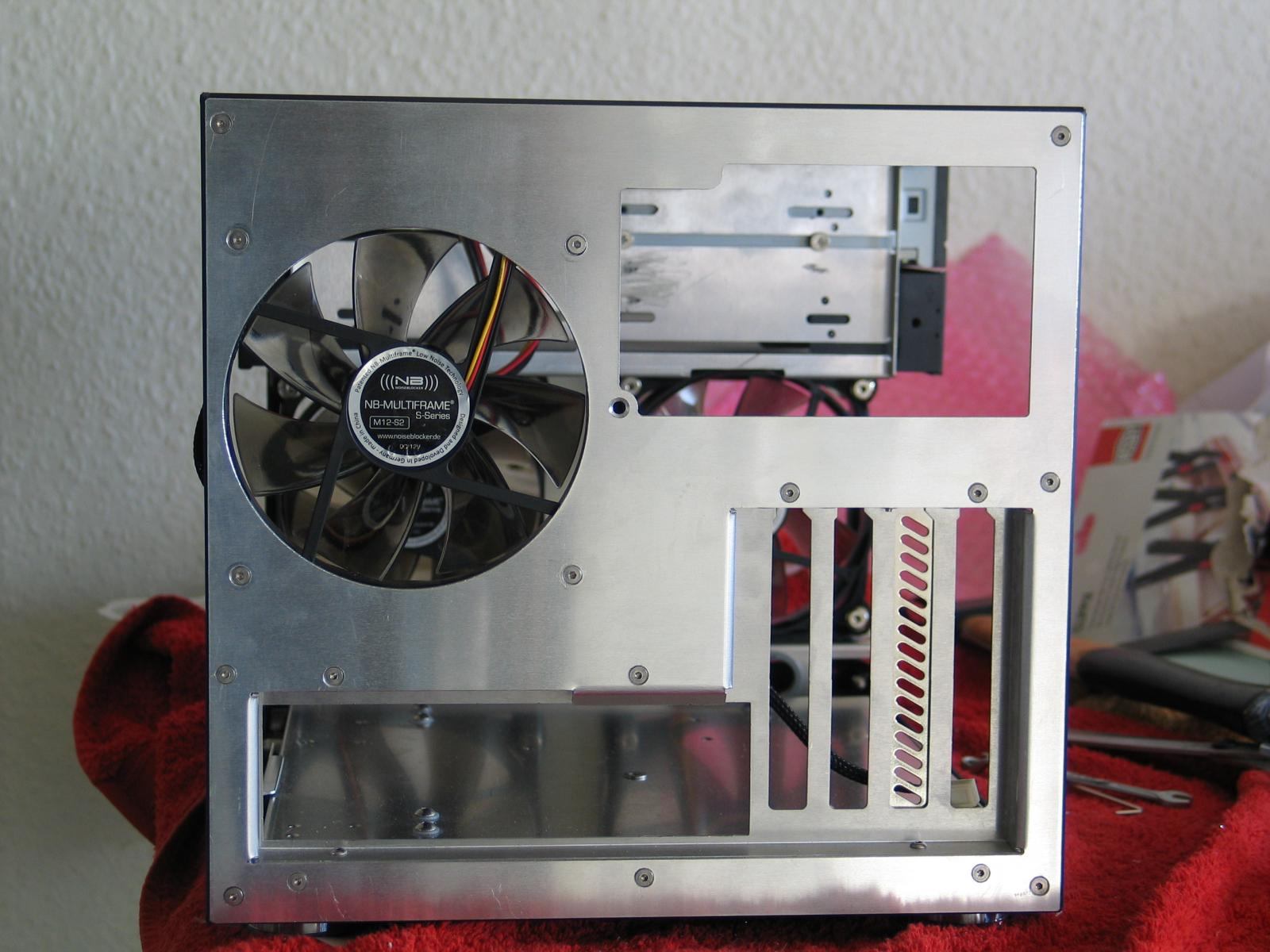

Ich habe gestern auch mal ein bisschen gebastelt.
Den Festplattenkäfig ist rausgeflogen und die Lüfterhalterung für die H50 angepasst worden.
Wenn man den 2. Lüfter bis zum Maximum von der Seite reinschiebt bleibt der H50 jetzt gerade genug Platz um nicht an der Seite überzustehen.
Es kommen noch mehr Bilder ich habe einiges gemacht. ^^
Auf der Rückseite habe ich mal probeweise eine von Nils seinen Senkkopfnieten verwendet, naja bündig schliessen die nicht ab und das setzten müssen wir auch noch mal üben! ^^ (schief und der Nietenkopf ist beschädigt, trotz Klebeband als Schutz).
Dann habe ich noch alle Schrauben gegen die Schrauben von Nils ausgetauscht.
Grafikkarte von den Aufklebern befreit und den Lüfter schwarz lackiert und gesleevt.
Später wird er erstmal wieder zusammengebaut, bis die neuen Enermax Lüfter da sind.
Lecker!
Ich behalte die H50 aber erstmal, später werde ich wahrscheinlich wieder zu Lukü wechseln.
ATX Blende lackiert und eingebaut...
und alles notdürftig zusammengeschustert.

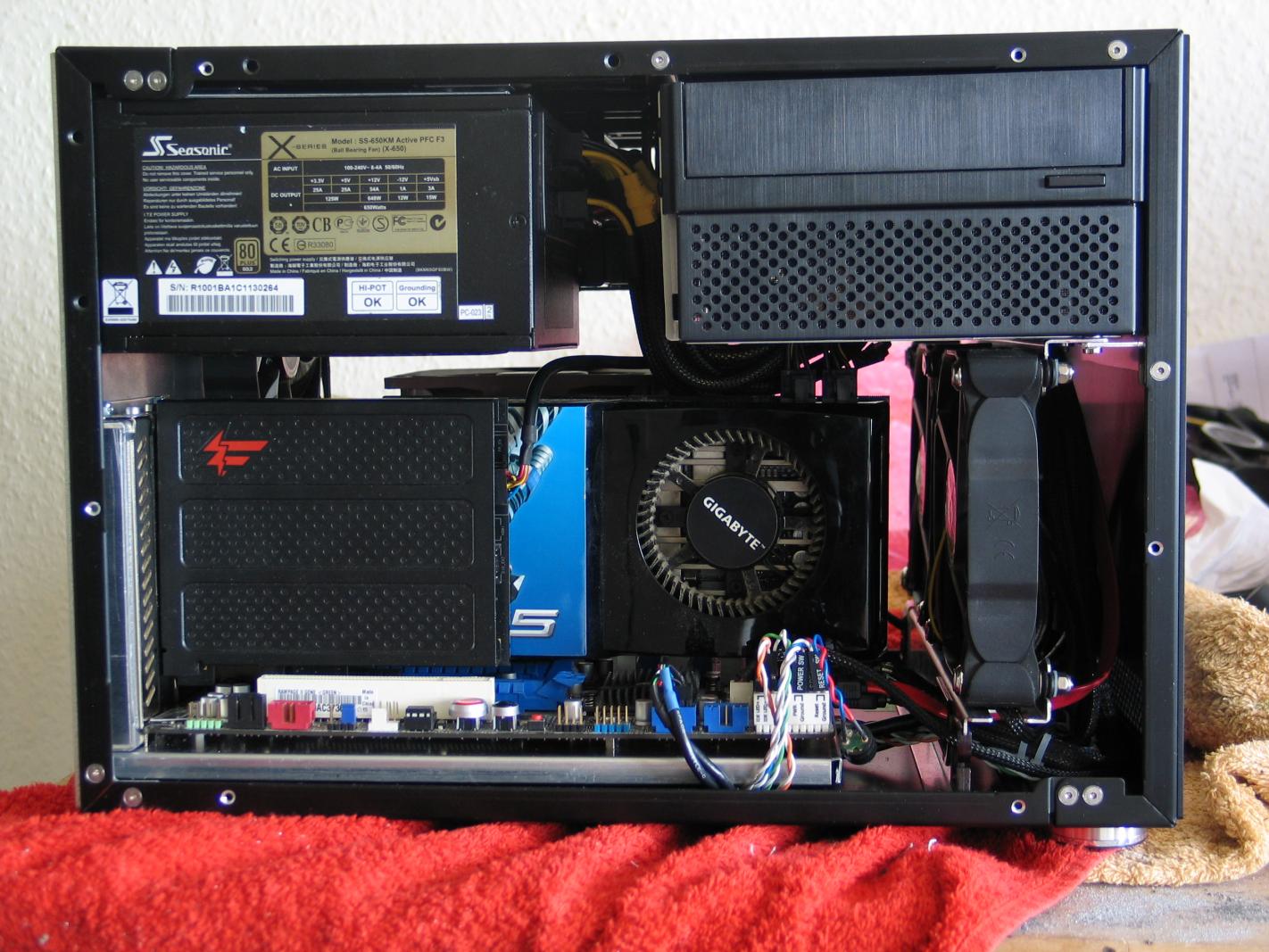

Moin,
Du solltet den 80 -ziger Lüfter umdrehen, so dass er dann kühle Luft über die Platten bläst. So hälst Du auch die Abwärme der Grafikkarte von den Platten fern. Das Problem bei den V3xx ist, das sich genau bei den Platten die Wärme staut, besonders wenn der 80-ziger Lüfter die Luft noch genau in den Bereich hinein saugt. Wenig durchdacht von Lian Li. Dazu dann noch eine Grafikkarte die ihre erhitzte Luft nicht aus dem Gehäuse hinaus bläst, sondern sie durch die Kühlkonstruktion im Gehäuse verteilt. Das schreit gerade zu nach Ärger.
So sieht das momentan bei mir aus! Soll aber noch auf Wakü umgebaut werden.
gruss
Neo2K

Moin,
gruss
Neo2K
