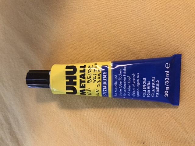

Benutze gerade 2K Kleber von Uhu, weiß einer noch was besseres? Wenn nicht muss es einfach geschweißt werden.
Achja hätte der A20 nur etwas geklappert... , der ist über den Tisch gehoppelt :fresse2:
Du könntest innen einen Winkel anbringen und das ganze mit Spiegelkleber befestigen, das hält wie Bombe
Ich habe diesen vor einiger Zeit im Bauhaus mitgenommen. Aber bislang nicht testen müssen.
Das mit den Winkeln hört sich sehr gut an. Vorher alles mit Aceton reinigen, wär mein Tipp..
Habe mir jetzt mal HG Glue bestellt mal sehen was das Zeug taugt.
Für Winkel ist der Platz zu knapp da ich die Radiatoren versetzt einbauen musste sonst hätte ich die Löcher nicht so durch die Midplate bekommen.
Klinke mich hier auch mal ein :)
Habe für meine AGB den UHU Turbo FiX² Metall Kleber verwendet um Glas mit Edelstahl zu verkleben. Bisher hält der perfekt zusammen und dicht, und er musste auch Spaltmaße von >3mm überbrücken.
Wenn du jetzt sagst du hast den gleichen verwendet, mach ich mir etwas sorgen :unsure:
@citsejam war der selbe nur ohne die metallfarbe. Hatte mit dem uhu vertreter gesprochen und er hatte mir den angedreht.
Habe es jetzt mit hg power glue geklebt. Muss demnächst davon mal Bilder machen. Ob es hält kann ich nicht sagen, mir ist der Sockel immer beim polieren auseinander gefallen. So hat der Uhu auch gehalten.
https://www.amazon.de/Schweißnaht-F...uPWNsaWNrUmVkaXJlY3QmZG9Ob3RMb2dDbGljaz10cnVl
@Kazuja werde ich testen wenn der Sockel sich wieder selbstständig macht.
