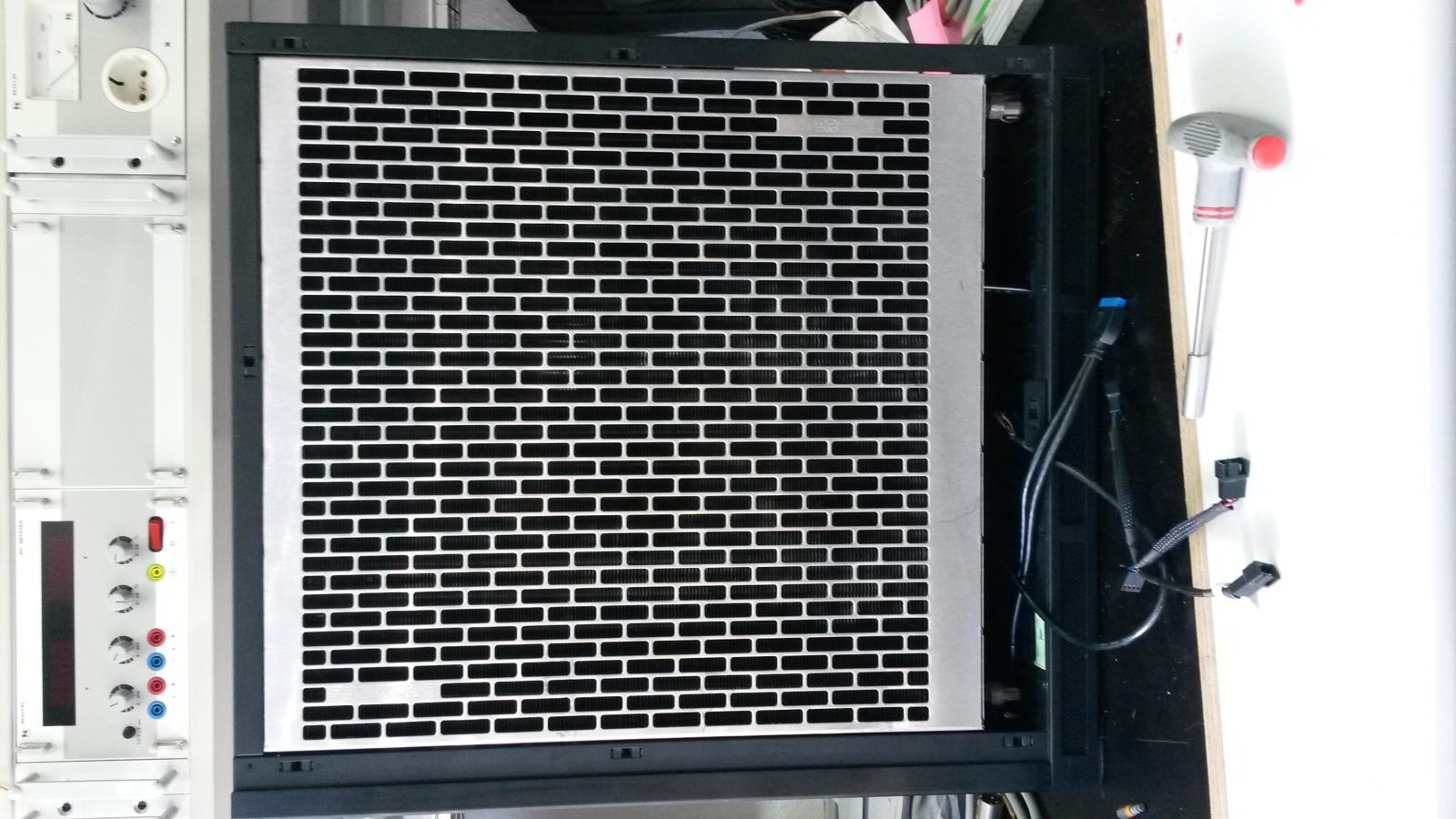

Hatte auch mal mit dem Gedanken gespielt, nen Mo-Ra ans Seitenteil des PC-O11 dynamic zu klemmen.
Die hintere Kammer ist fast komplett mit Löchern versehen und die vordere Kammer hat auch genügend Lüftungsschlitze, und Vorder und Rückkammer sind auch verbunden, sollte reichen für Frischluft.

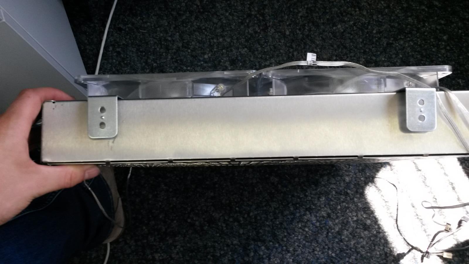

Lüfter sind Silverstone Fan FN181-BL die blauen LED wurden abgeklemmt.
Leider erzeugt der Lüfter unten rechts kaum Luftstrom da er warscheinlich mehr Luft von vorne benötigt.
die anderen funktionieren auch mit Mainboard eingebaut. Also werde ich unten den Lüfter auch noch etwas zwangsbelüften müssen:(

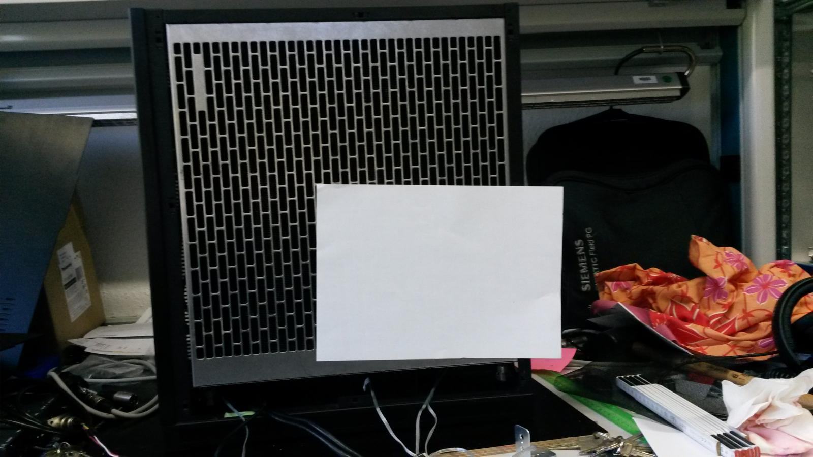

warum tust du die lüfter nicht saugend montieren? dann müsstest du keinen zwangsbeatmen :/
damit mein ich auf die seite wo jetzt die blende sitzt auf der jetzigen seite umgedreht wäre auch dumm weil die luft dann nicht weg kann und du so einen luftstau bekommst wegen dem tray. ausser du machst aus dem tray nen schweizer käste
So habe die Lüfter mal saugend montiert und was soll ich sagen:banana:
Der Papiertest war erfolgreich

Es geht eher darum, dass die Luft da nicht mehr weg kann. Das Case ist oben dicht - zumal das alles in der 2. Kammer ist.
Versteh mich nicht falsch - das Projekt finde ich super, aber den Airflow wirst du so oder anders nicht hinbekommen. ICh fürchte, dass sich das System auf Dauer richtig aufheizen wird. Die Luft kann einfach nirgends hin.
Die Option ist ja noch auf dünne Lüfter wie den neuen Noctua NF-A12x15 zu gehen der wird denke ich weniger probleme haben und ich kann die lüfte wieder ausblasend montieren. Aber werde dies erst so testen da es doch viel Geld ist...

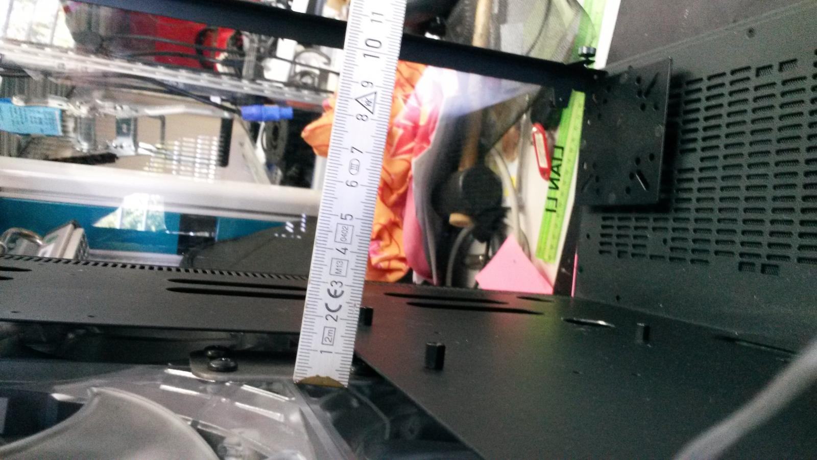

Netzteil hat seinen Platz gefunden und es passt sogar ein normales Atx :) Erstes Probesitzen der Hardware:)
Nur werde ich das Gehäuse gut versteifen müssen da es sich so schon verzieht.... Und mit Mora drin noch mehr... Aber das wird schon.

Das Abdeckblech der Löcher in die Zweite Kammer wurde gebogen und gepulvert.
Der Loop wurde auf die schnelle fertiggestellt um zu überprüfen ob ich ein Temperaturproblem bekomme.
18 Stunden Aida Stresstest mit 36 grad Wassertemperatur und 300 Umdrehungen der 180er Lüfter bestanden :bigok:

das mit dem lochblech is ne gute idee vorallem wegen dem airflow und luftstau. leider sieht man halt auch die hinteren kabel sehr gut durch. vielleicht kriegst die ja irgendwie hinters mainboard ?!
Gut das mit dem Kabeln ist natürlich nur mit Biltz so.
Geschlossen ist das ganze nicht sichtbar.
