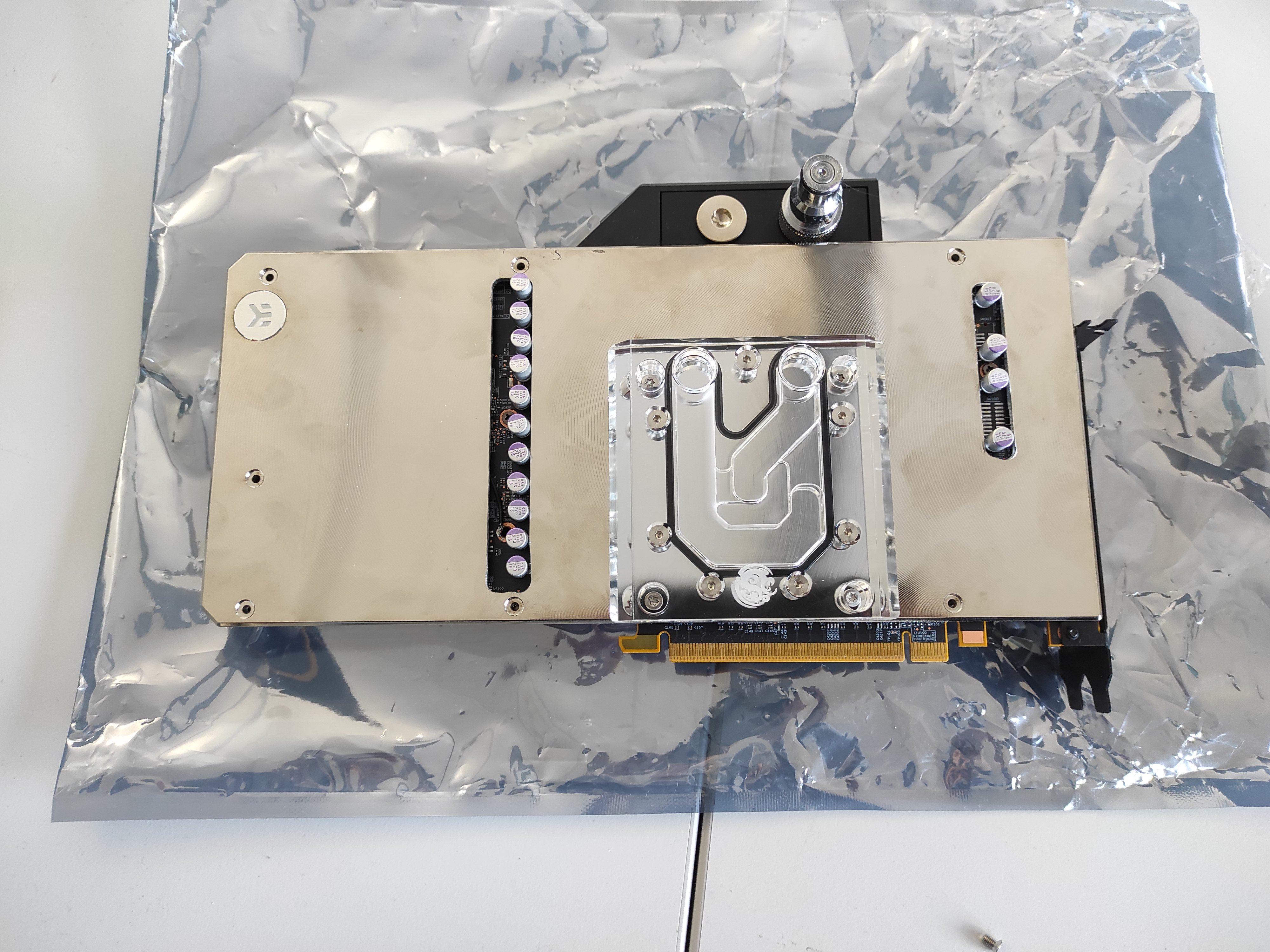

Für die 6900XT habe ich mit dem Bitspower EVB3090 und der EK Red Devil Backplate, die aktive Backplate gebaut.
Da ich meine Karte mit einigen Modifikationen versehen habe musste ich 2 Löcher für die zusätzlichen Kondensatoren fräsen.
Nicht mecken auf diesem Bild sind sie noch krumm und schief, hatte nicht genug gespannt:rolleyes: und wird noch überarbeitet.

Was genau hast du an der 6900 modifiziert und weshalb genau? 🙂
Es sind einige Kondensatoren zur Spannungstabilisierung der wichtigsten Spannungen dazugekommen.
Dazu hat sie das XTXH-LC BIOS aufgespielt.
Aktuell hält die Karte noch ohne Spannungsmodifikation Platz1 in Timespy und nur 4 ln2 gekühlte 3090er Systeme sind davor.
Krasse Sache 😳
Hast du die Kondensatoren einfach drauf gelötet oder wie? 🤔
Wo hast du eigentlich den Kühler (BP-EVB3090) her, finde den nirgends (weder Ali, Bucht noch EZmodding) 😅

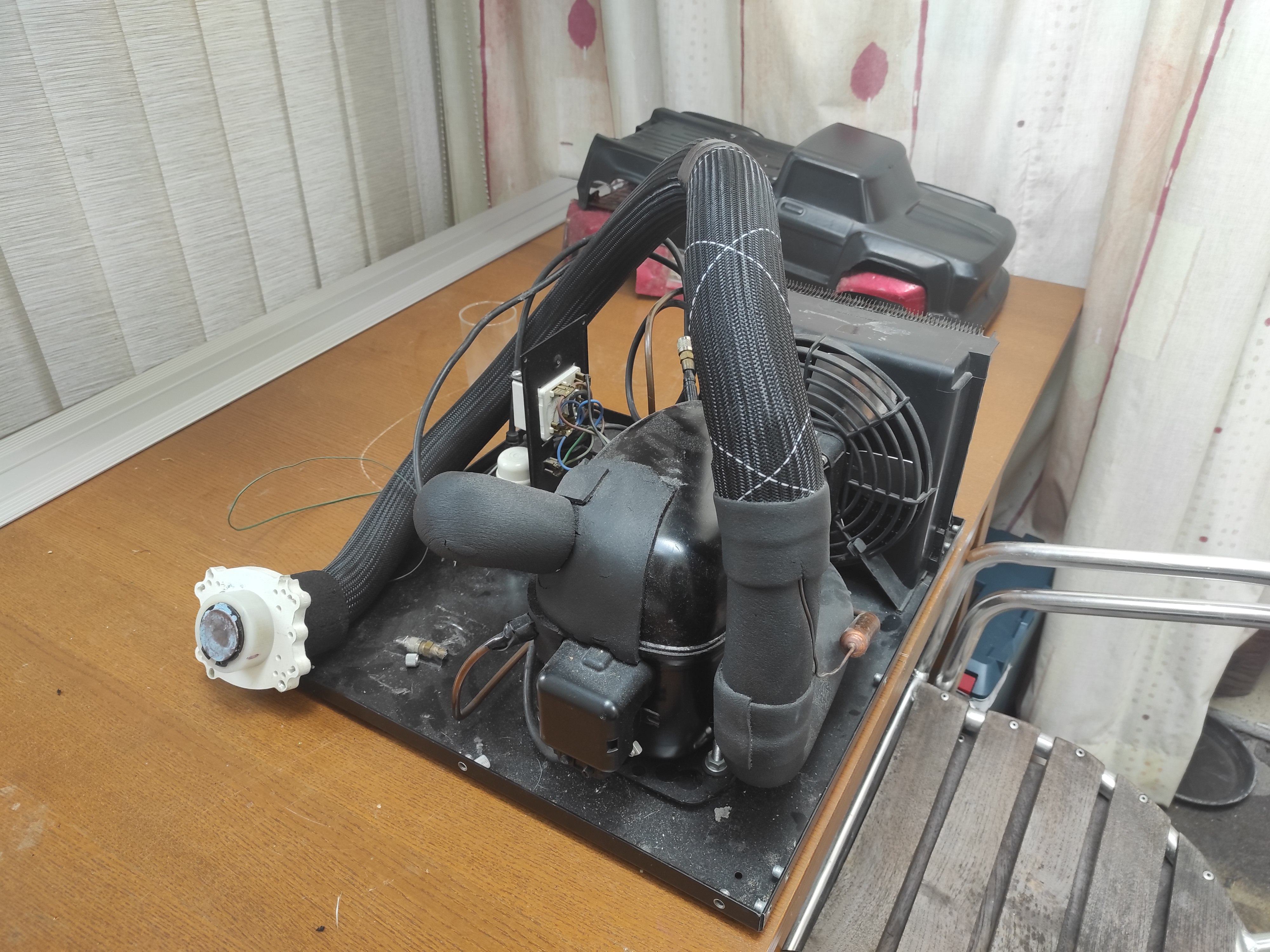

In Sachen KoKü bin ich gar nicht drin, beide Kreisläufe bzw Varianten laufen dann normal mit Wasser?

Der Wasserkreislauf und die Kompressorkühlung sind zwei getrennte Kreisläufe. Beim Kompressor wird Gas verdichtet und dann an der CPU entspannt, dadurch kühlt das ganze auf -45grad ab.
Mit Wasser kennst du dich ja aus.
Ich habe mir eine Sockelmontage überlegt mit der ich einfach zwischen dem Heatkiller 4 und der Kokü wechseln kann.
Das Brett wird mit Flüssiggummi isoliert um Kurzschlüsse aufgrund von Kondenswasser zu umgehen. Zusätzlich muss ich noch eine Heizfolie oder evtl Ledstreifen anbringen, die heizen ja gut.

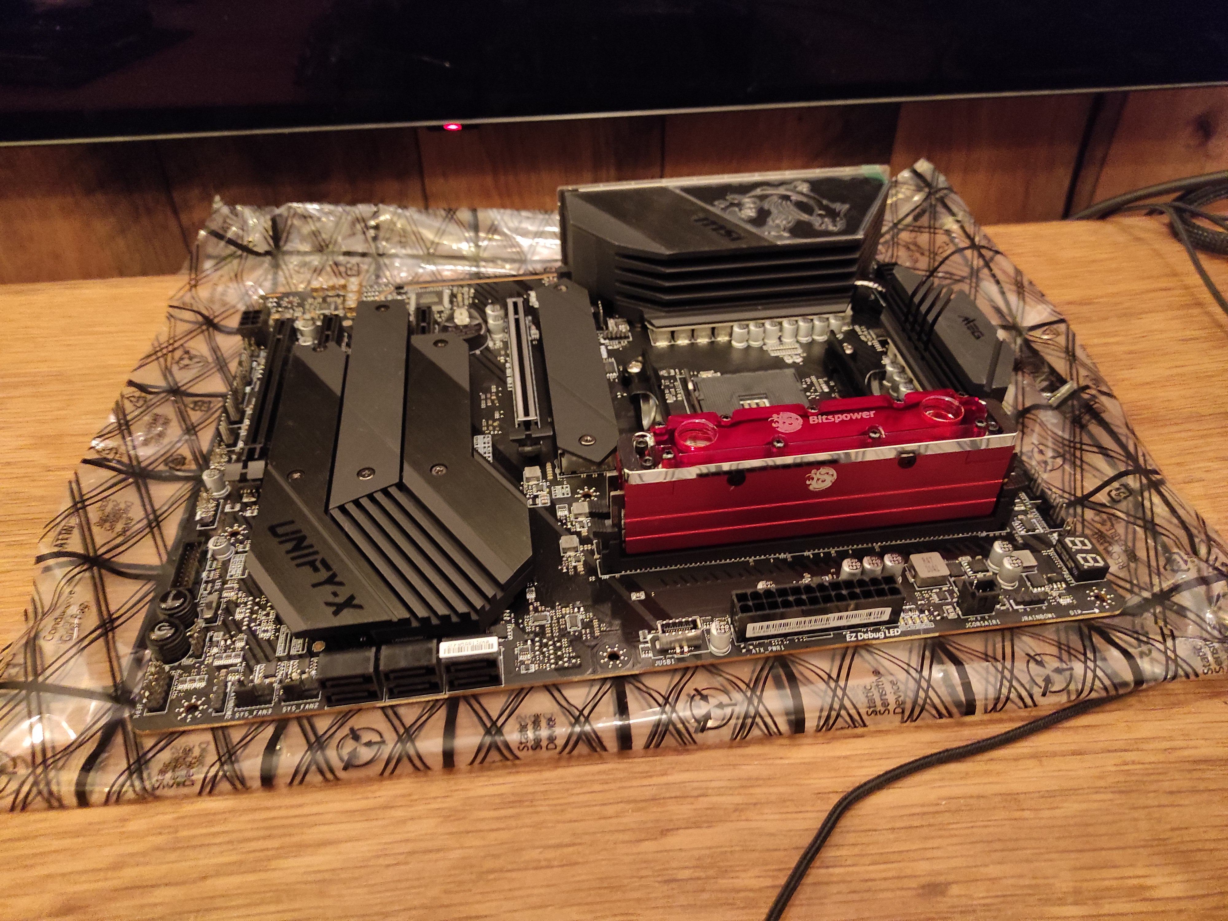

Bei der Hardware gab es auch einen Wechsel, das B550 Unify ist wieder rausgeflogen, da es Inkompatiblitäten gab mit meinem M2 SSDs.
Jetzt würde vorläufig das Asus X570 Dark Hero einziehen, bis evtl das Evga x570 Dark raus kommt.

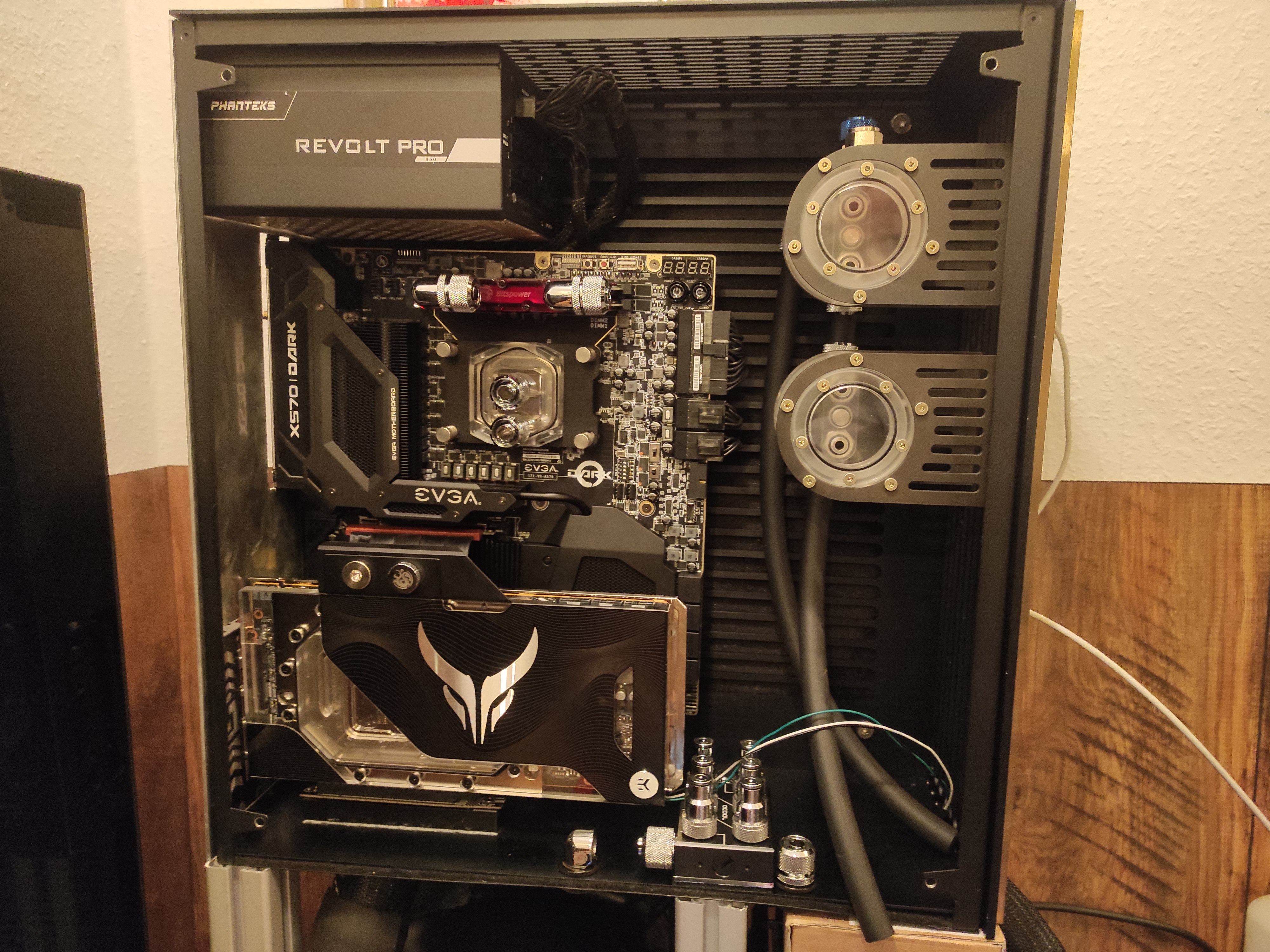

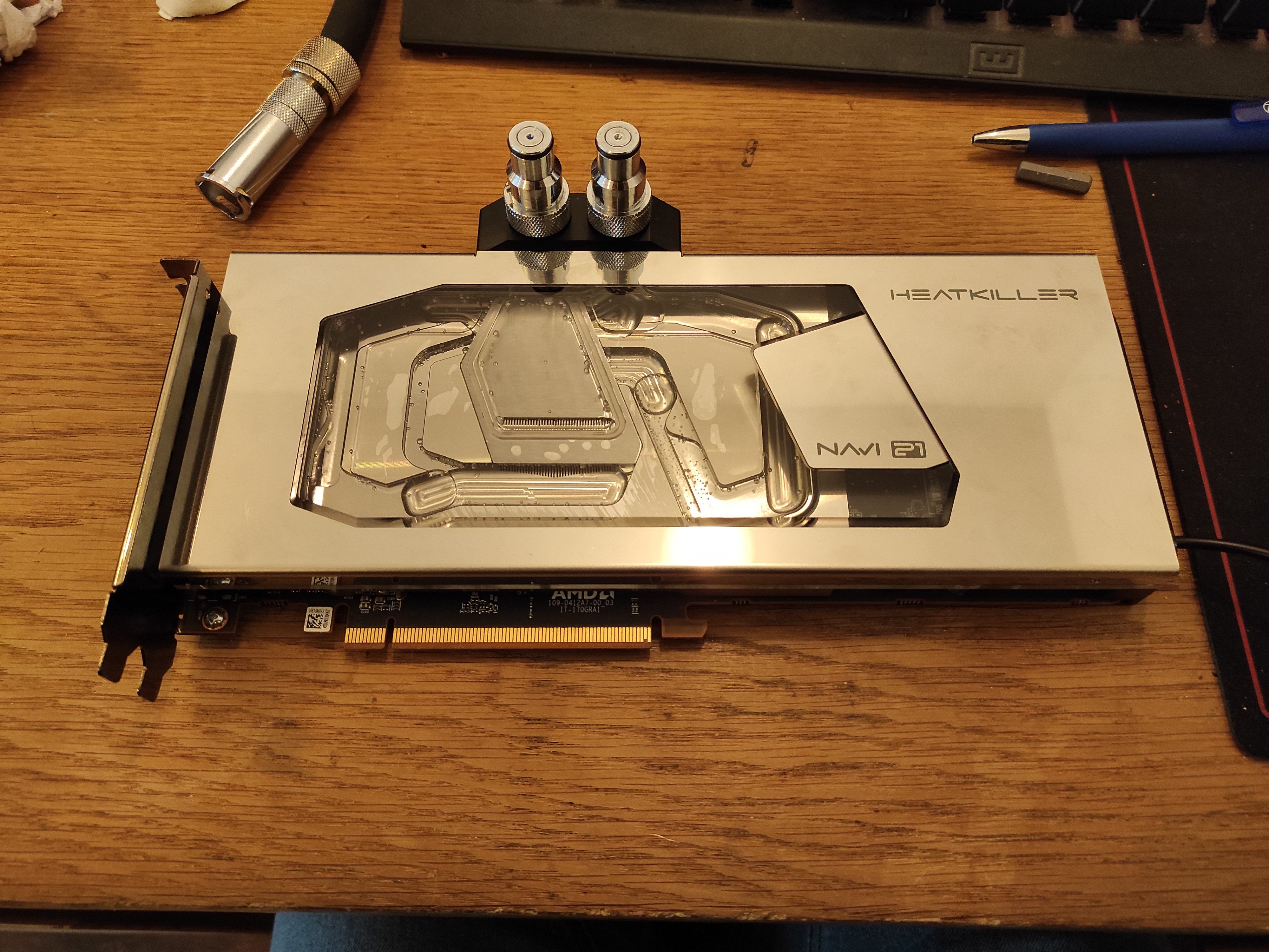

Hier noch ein Bild der LC mit dem Heatkiller
@L!ME Darf ich mal fragen, welche Schnellverbinder du für die GPU verwendet hast? Im ersten Moment hätte ich gesagt CPC, aber ich wüßte jetzt nicht, dass CPC etwas mit G1/4 Gewinde im Angebot hat. (?)
Danke :)
Ich wußte zwar das BP welche im Programm hat, habe denen aber nie wirkoich aufmerksamkeit geschenkt.
Bist du mit dem Durchfluss bisher zufreiden, oder sind die BP eher bremsen? Wenn du mal Durchfluss gemessen hast.

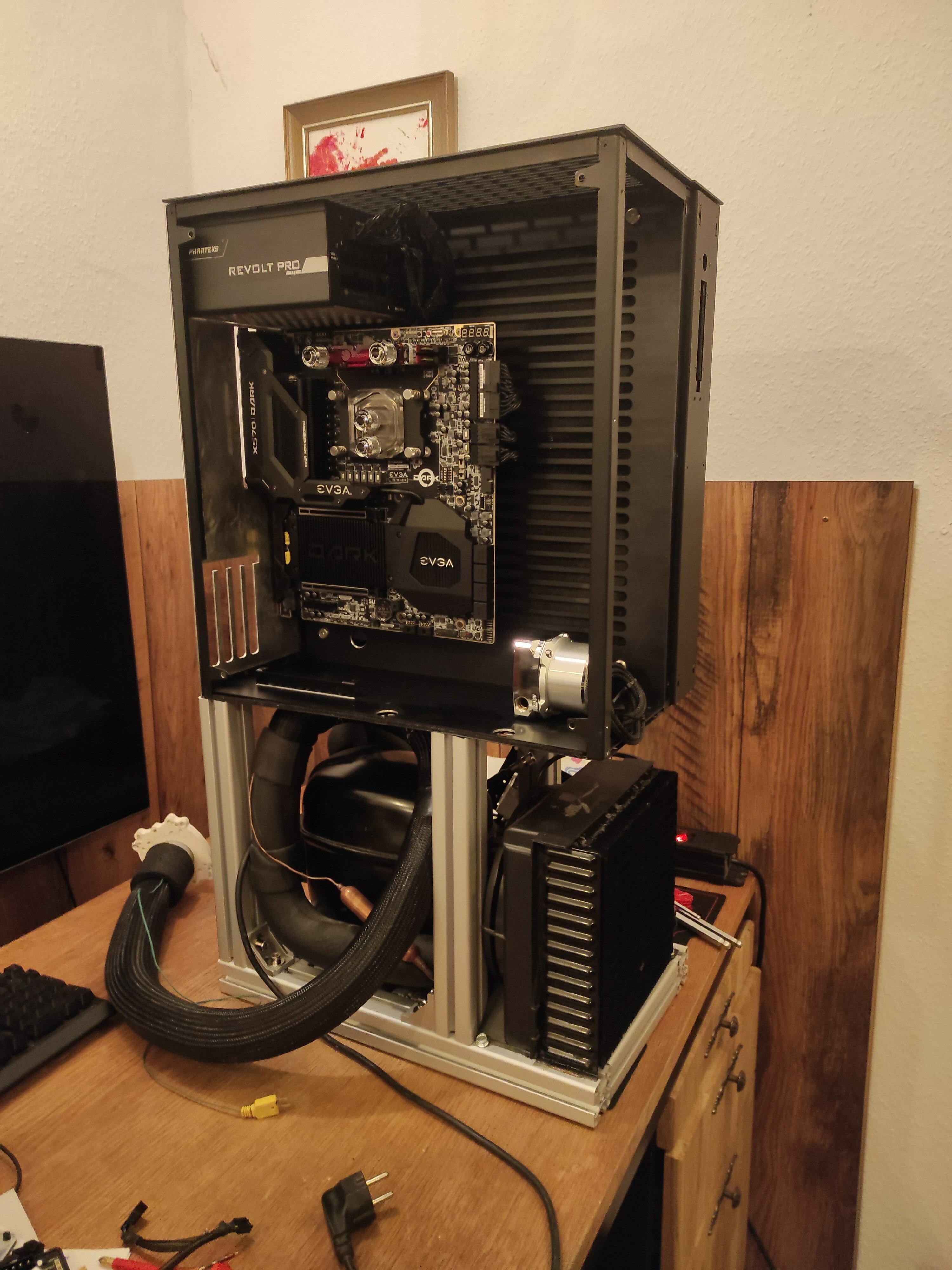

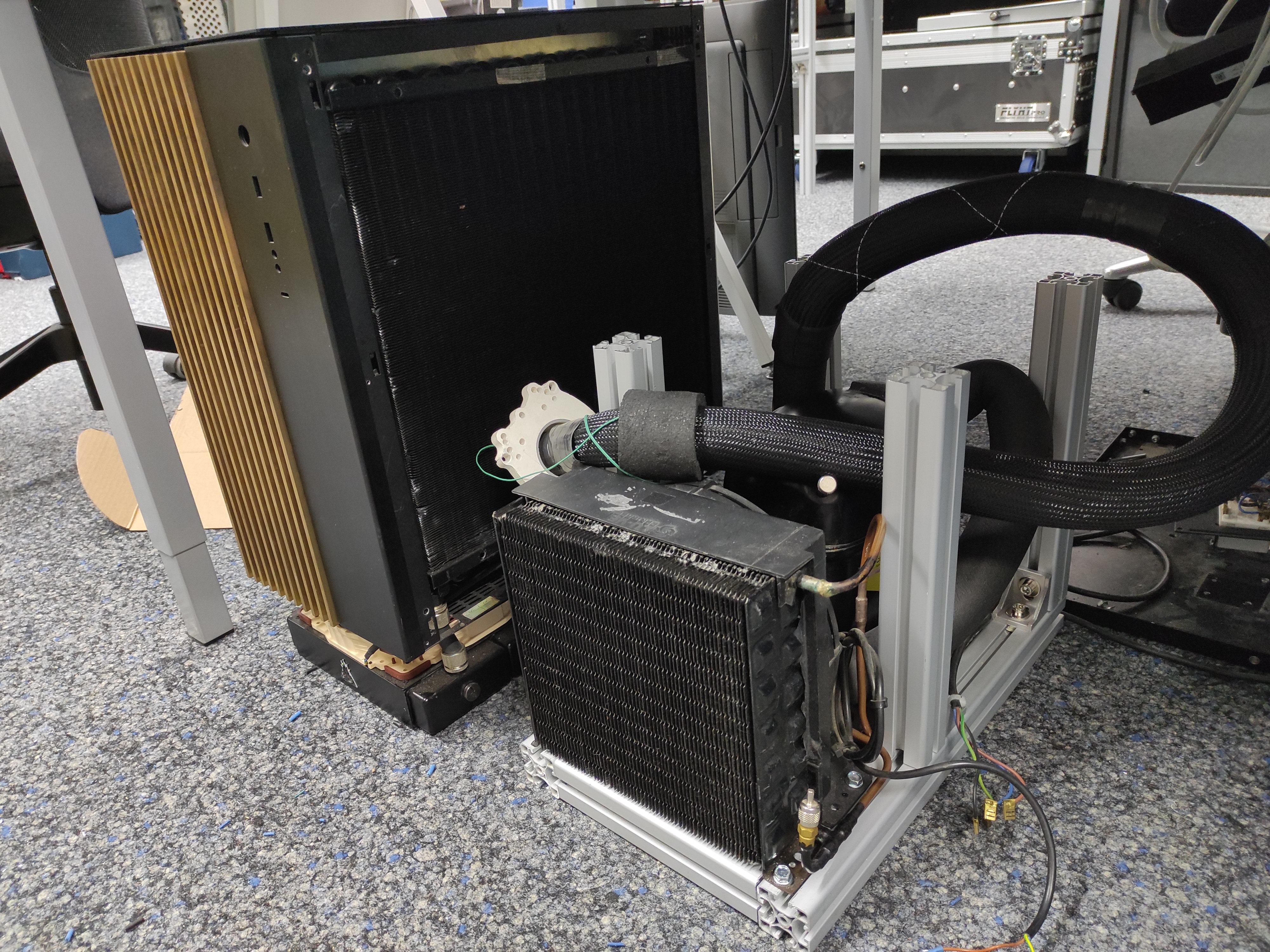

So die Kokü ist auf den Sockel gezogen.
Es ist wirklich verdammt eng geworden.

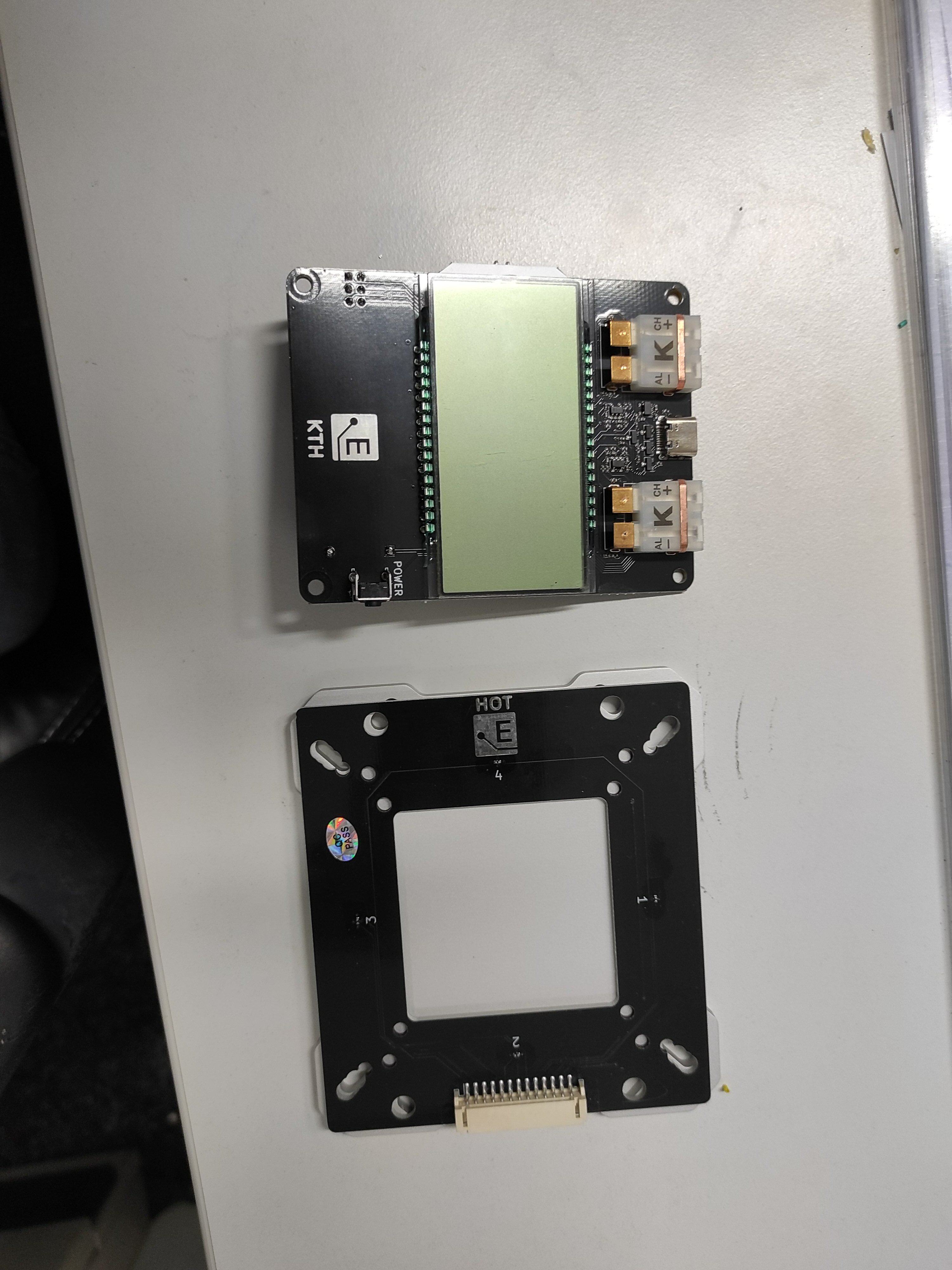

Die neuen Spielsachen wie Sockelheater und ein ordentliches K Type Messgerät sind auch da.
Die Gesamthöhe kommt dann auf 82 cm vorher lag ich bei 62cm also schonmal ganz OK dafür das die nicht gerade kleine KoKü Platz gefunden hat.
Denk dran alles schön zu entkoppeln ;)
Ja der Kompressor macht gut Vibrationen, da muss noch eine Gummischicht dazwischen, auch möchte ich es so gestalten das das Oberteil auch einzeln nutzbar ist und später nur auf das Unterteil gestapelt wird.
Für Xoc wird die Glasscheibe gegen ein Fenster getauscht.
Was ist das für ein Teil auf dem zweiten foto
