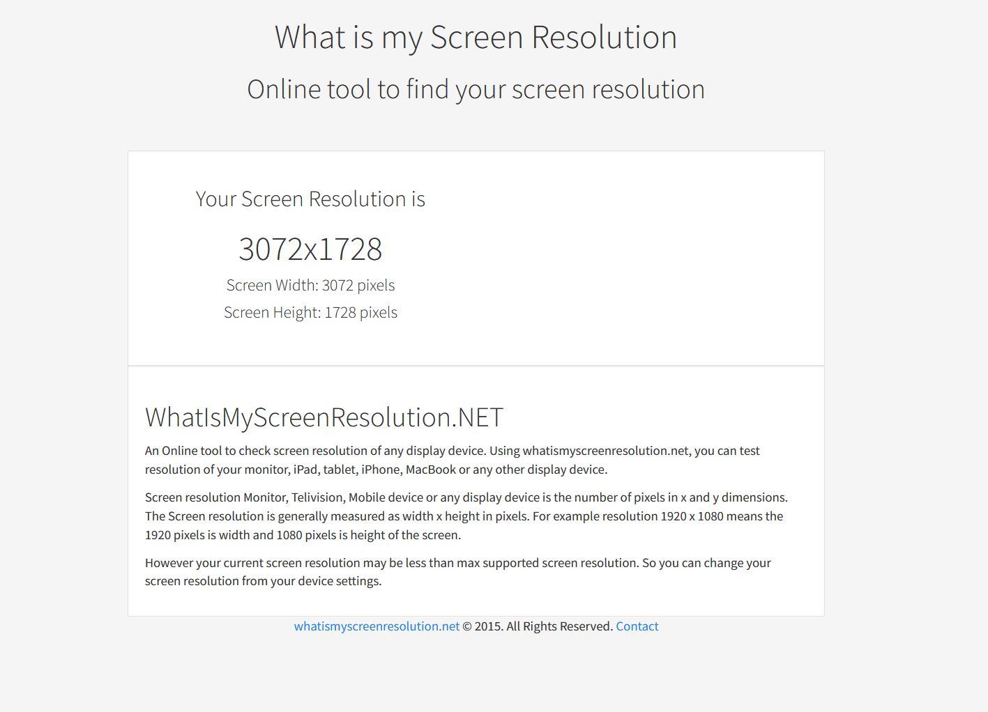

Also ihr hattet recht ich hab grad mal geschaut was es bedeutet bei 125% Windows Scale welche Auflösung ich habe und das zeigt es mir an:
Und da kommt dann raus das es gerade mal noch 83 ppi sind. Das ist echt mist :( obwohl das Bild wirklich scharf wirkt dank OLED schätze ich.
Aber wenn ich Zocke hab ich ja trotzdem 4k Auflösung oder nicht?
Bin wirklich am Überlegen den LG zurückzugeben da nehme ich dann doch lieber 28-32" 4k UHD die mehr PPI haben und Skaliere da höher und hab da ein besseres Bild.
Über Vorschläge wäre ich dankbar ;)

Hä,da wird nix wniger an PPI.
Nur halt alles etwas größer...aber die schärfe bleibt gleich.
Es sei denne es wird schlecht skaliert.

TheOpenfield meinte schon darum denke ich mir wenn ich einen 28-32" 4k UHD nehme und da Skaliere sollte ich mehr PPI haben ergo ein richtig Scharfes Bild vorallem bei Text ich Arbeite viel und Lese viel Text daher hab ich damit schon leicht Probleme, beim Filme schauen oder Zocken wunderbar was ein geiles Bild ;D

Du bringst einniges durcheinander.
Die Anzeige da in deiner Test-Webseite zeigt die effektive Auflösung aus Sicht des Webrenderers an, da du 125%-Skalierung nutzt, hast du "nur noch" diese Arbeitsfläche zur Verfügung die da steht, aber natürlich trotzdem in der Schärfe deiner 110dpi die du hast.
Spiele sind natürlich weiterhin in 4K.
Und die Paneltechnologie (OLED, LCD usw) hat keine Auswirkungen auf die Schärfe sondern ausschließlich die Pixelstruktur und natürlich die Auflösung.
Verstehe generell auch die Frage nicht, wenn du es ausreichend scharf findest, wo ist dann das Problem?

Oh danke da habe ich wohl einiges durcheinander gebracht ;) ich werde lieber nochmal Nachlesen. Danke für deine Erklärung. (y)
