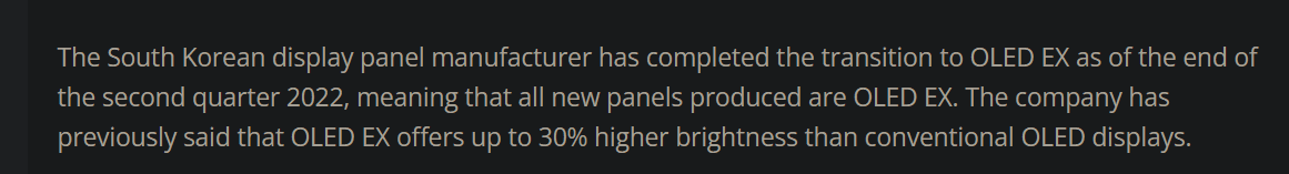

Da war Flatpanels wohl wirklich besser Informiert als The Elec :
""The result of exchanges, once again, with our Korean colleagues, one of the big novelties of the Oled LG 2023 TV range concerns the LG G3 series which will inaugurate MLA (Micro Lenses Array) technology, resulting in a bright peak in increase of +70%. No doubt this will be one of the highlights of the LG stand at the CES show in Las Vegas 2023 which will open its doors on January 5th.""
Also 2023 gibts dann wohl bei der G3 Serie das MLA ... bringt aber wohl wieder nur mehr Peak der ja eh schon ausreichend is ... +70 % is ne Ansage auch wenn es beim Peak unnötig is die sollten lieber mal am ABL

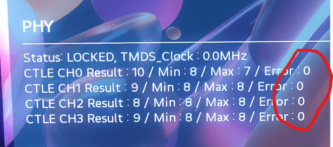

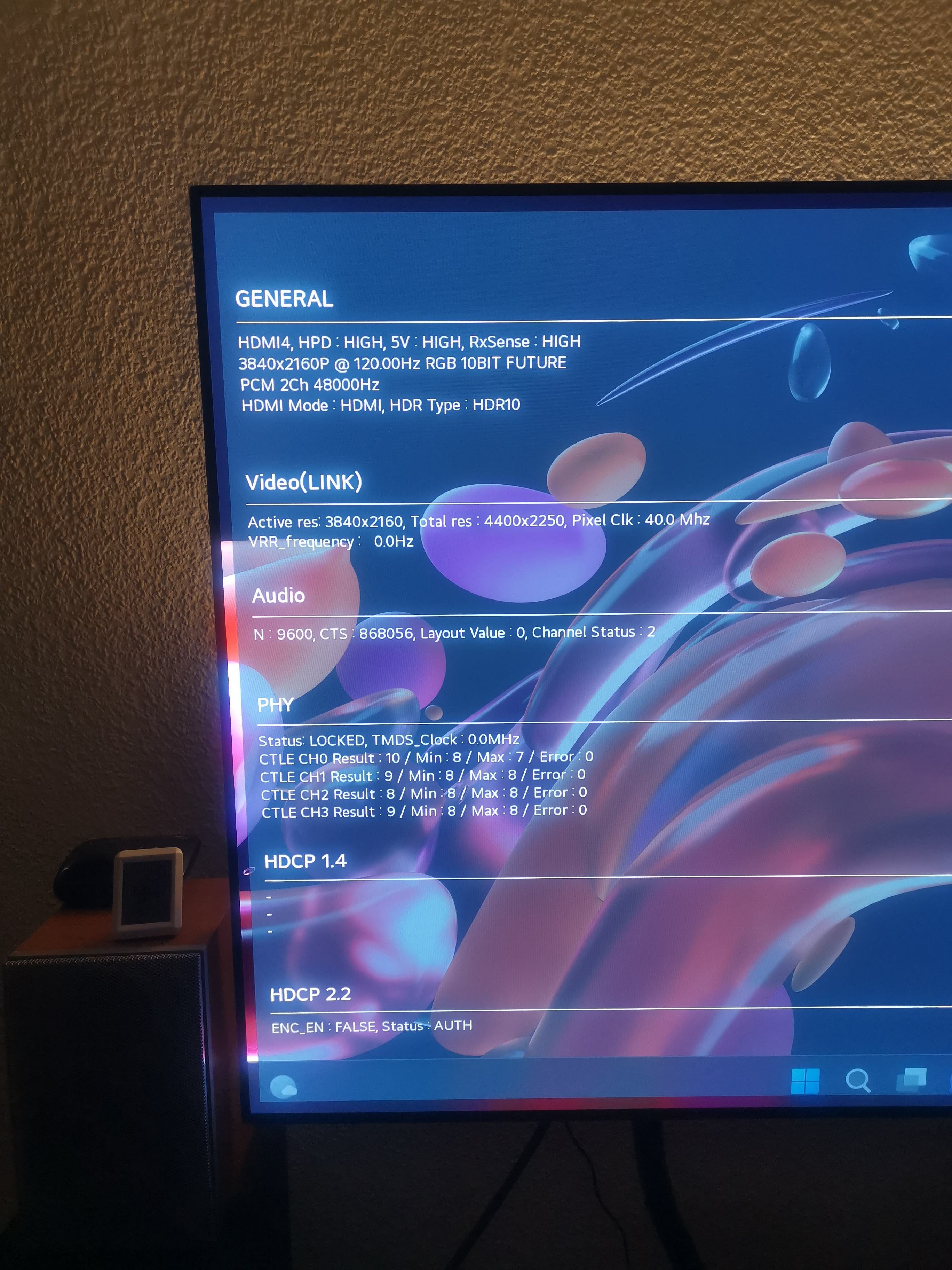

So nachdem ich mich hier durch unzählige Beiträge von vor einem belesen habe, konnte ich mein neues Kabel auch gleich mal mit dem TV testen.
@Stagefire Da du ja im letzten Beitrag gemeint hast du könntest mir nicht helfen, bist du jetzt vermutlich der perfekte Ansprechpartner.
Ich denke der TV spuckt gute Daten, aus aber ich
frage doch gerne nochmal nach.
Danke schon mal im vorraus.
ich denke der TV spuckt gute Daten, aus aber ich frage doch gerne nochmal nach.
Bleibt der Rot markierte Bereich bei 0 Fehlern ? Jede Stunde mal 1 Fehler is ok aber wenn da alle Paar Sekunden mal 1 Fehler oder zb auch 7 oder 20 Fehler sind gibts Probs mit dem Kabel
aber wenn da alles auf 0 bleibt is das Kabel soweit ok.
Rechts oben auch alles ok ? ... mit nem Schlechten Kabel bzw bei 4K 120hz 12 Bit beim CX bzw mit 48 gbps statt der eigentlicch 40 hatte ich PHY fehler und die wurden dann
Rechts oben beim Error Count dazu gezählt .. aber wenn da 125 oder 150 steh ... so der Bereich ... und sich daran nich viel ändert nach ner Zeit is das ok
Aber was hat das nun mit deinem 4 Unterschiedliche Monitor Setup zu tun ? Kann dir da grad nich folgen .. oder is dieser Kabel Test nun unabhängig vom anderen Problem ?
Vermutlich lag das Problem einfach am Kabel. Wie jemand anderes in meinem anderen Beitrag meinte hat Nvidia anscheinend größere anforderungen an eine Hdmi 2.0 oder auch 2.1 Kabrl als AMD.

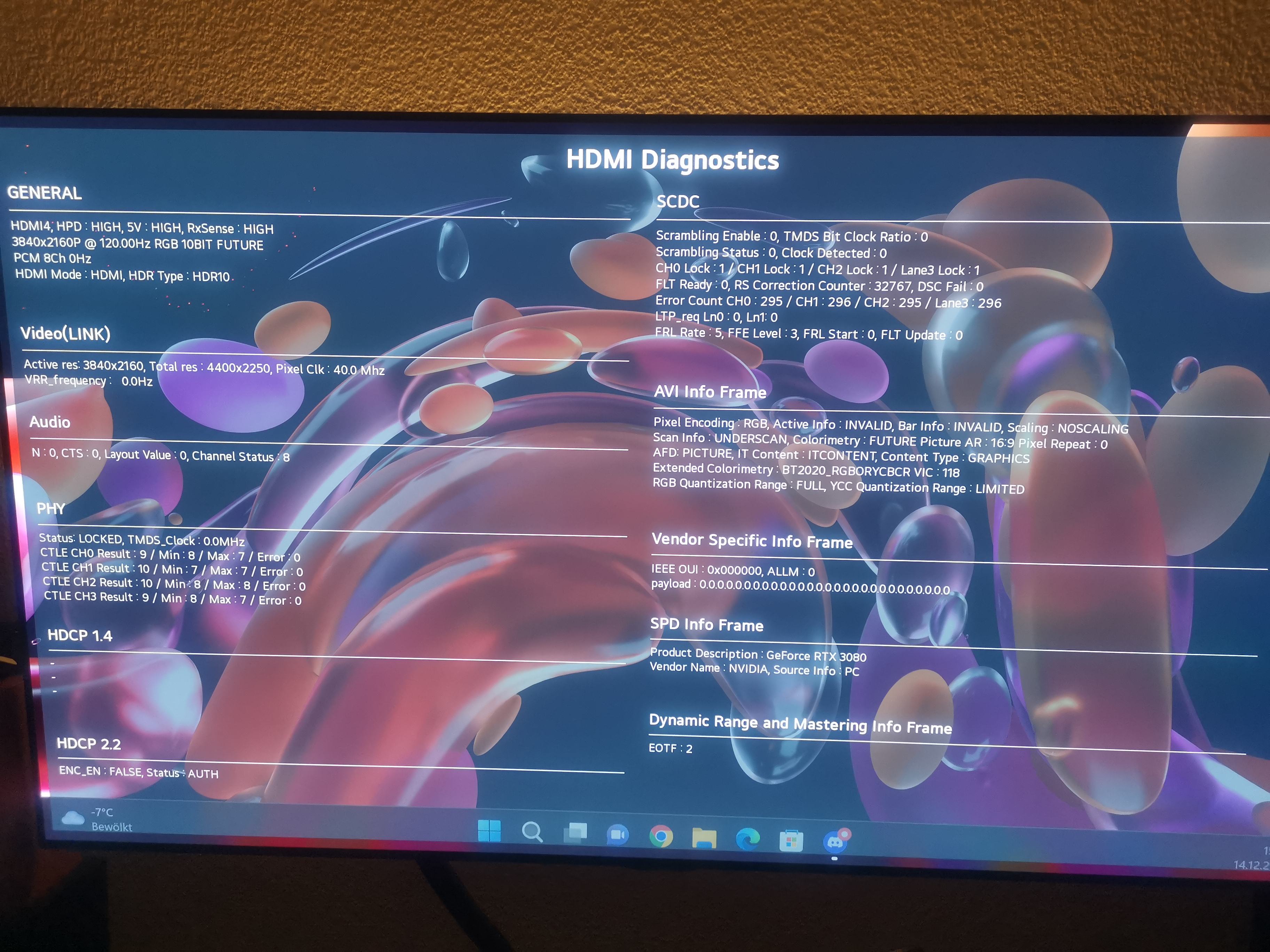

Hier nochmal ein Bild vom gesamten Bildschirm mit dem neuen Hdmi 2.1 Kabel.
Probleme habe ich grad keine, aber der Wert weicht stark von dem ab was du grad geschrieben hast. Sollte ich also doch nach einem anderen Kabel schauen?
Das Monitor Setup spielt jetzt keine Rolle mehr, es hat klar was mit dem Kabel zutun gehabt, nur habe ich das einfach ausgeschlossen weil es vorher ging.
Alles muss halt passen .. Die GPU muss über genügend Bandbreite verfügen sowie das Kabel und der TV ... hapert es bei einer Sache geht halt deine Einstellung nich
siehe mein 48 Gbps beispiel vom 48CX der eigentlich nur 40 bps hat
Sofern er stabil bleibt sollte das ok sein .. meiner is zb seit 2 std an und hab da immer noch um die 150 stehen
Hab es jetzt mal 1 1/2 Stunden mit Cyberpunk gestestet, allerdings nicht in 4k sonder in WQHD.
Der Wert ist seit in betriebnahme nicht gestiegen, trotzdem liegt er höher als gestern. Errors habe ich auf der linken Seite bisher keine.
Ich werde wohl einfach mal ein paar tage testen und schauen ob ich in irgendwelchen szenarien Fehler oder aussetzer bekomme.
Edit: Habe mich mal weiter hier im Thread belesen, also die Erhöhung der Errors kommt nur zustande, wenn die Verbindung kurz abbricht durch umstellen des Hauptmonitors ect. Im laufenden Betrieb ändert sich aktuell nichts. Wenn ich den PC starte hab ich dann ca. 140 bis 150 und der Wert steigert sich nur bei Bild unterbrechungen durch Windows.
