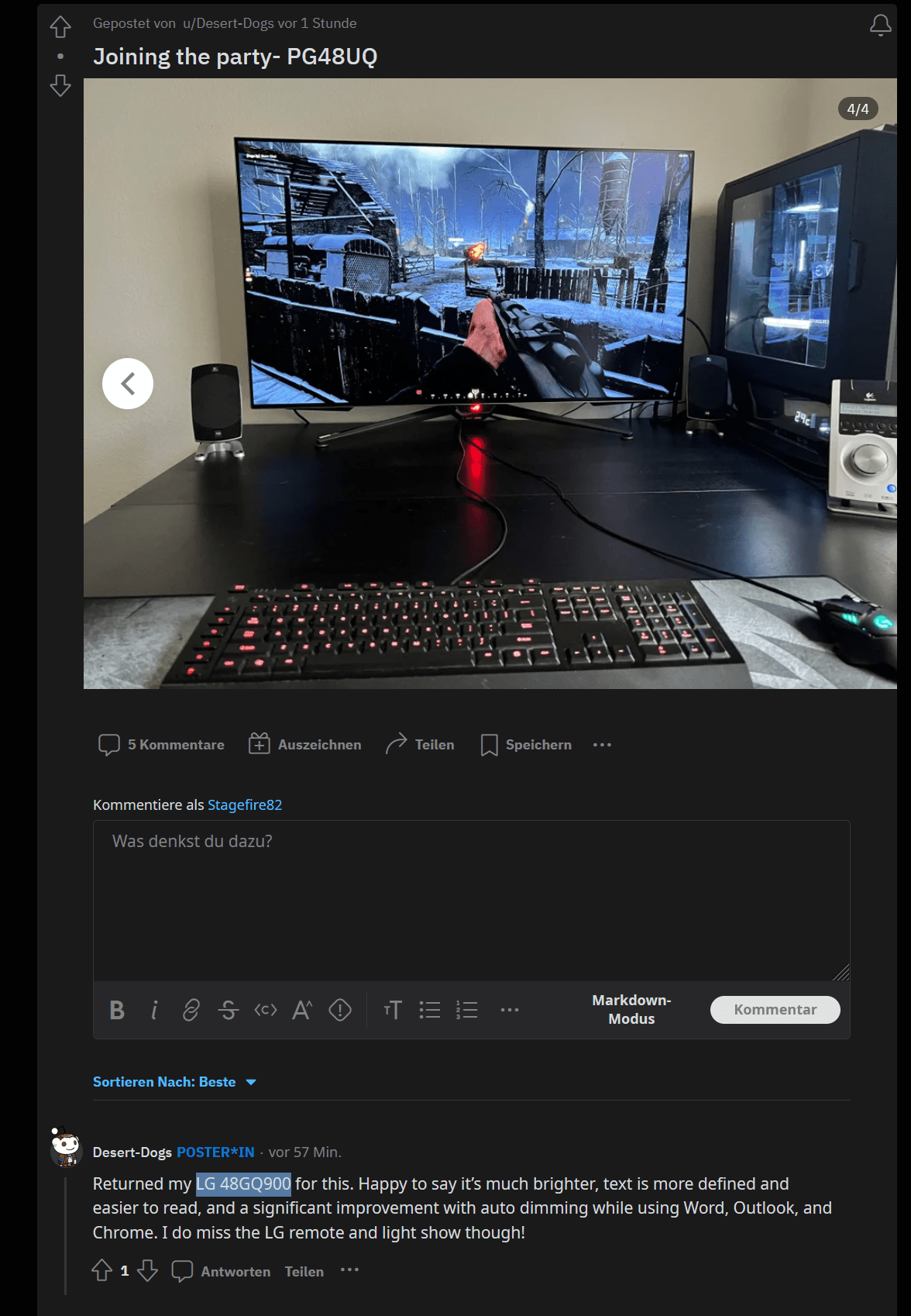

Ein weiterer Zufriedener Kunde des Asus OLEDs .. diesmal der 48" .. er hat sogar seinen LG 48" GQ900 OLED Monitor dafür zurückgegeben der auch schon ordentlich Nits hat mit über 1100 Nits
aber laut ihm soll der Asus OLED nochmal heller sein .. was ich Persönlich aber nich glaube würde eher schätzen das sie gleich hell sind sofern er den PG48 mit 6.500K betreibt mit 10.000K könnte er wohl
heller sein da lag der PG42 ja auch schon bei so 950 Nits
Zum Glück gibt es halt noch Leute die sich nich Stundenlang ein 5 % Grau Bild anschauen um zu schauen wie das Vertical Bandig bei ihnen ist sondern auch Leute
die diese Geräte halt ganz einfach Normal nutzen wie man es auch machen sollte.
Das ASBL kann man bei den Asus OLEDs auch easy im Monitor Menu ausschalten und muss dafür nich extra in ein Service Menu was eigentlich nur für Techniker gedacht ist.
Aber nunja .. beide haben halt nen Mattes Coating und leider weiterhin ein viel zu Agressives ABL in HDR .. mal schauen was dann in 4 Monaten auf der CES 2023 so auf uns zu kommt.

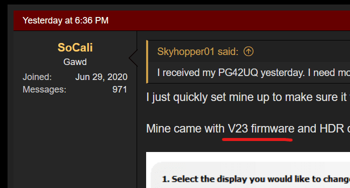

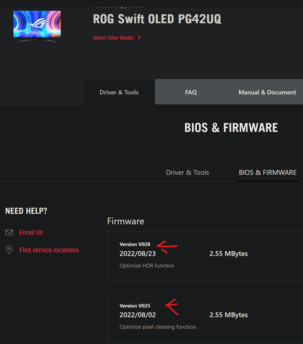

Und nächste Woche kommt ja dann schon die 3te bzw 4te Firmware für den Asus PG OLED raus. ( v23 , v25 , v28 und die Reviewer hatten v31 .. zum Downloaden gibts aber nur max v28 und ausgeliefert wurde ja zb
der eine PG42 von dem Vertical Banding Man mit v23 )

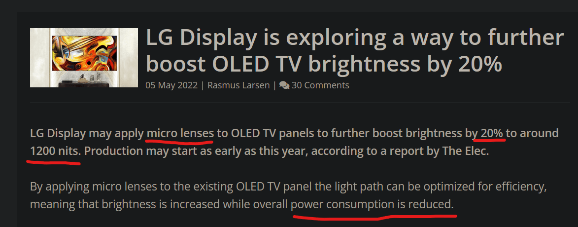

Denke ABL wird uns noch viele viele Jahre in irgendeiner Form begleiten, selbst Heatsinks helfen da ja nicht weiter wie man sieht.
2023/24 wird das ja nicht plötzlich alles auf wundersame besser, sooo groß sind die aktuellen Fortschritte nun auch nicht. Leider.
Denke ABL wird uns noch viele viele Jahre in irgendeiner Form begleiten, selbst Heatsinks helfen fahre ja nicht weiter wie man sieht.

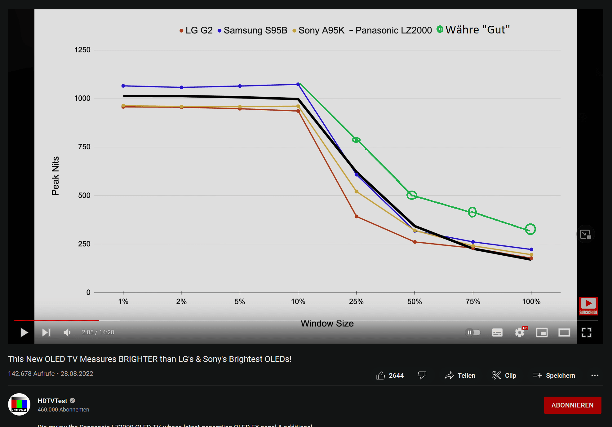

nunja .. sind schon so 300 Nits unterschied bei 25 % ( zwischen LG G2 OLED und S95B QD-OLED ) und beim Rest an Prozent Bereichen sind sie halt auch besser während LG mit dem G2 da das schlusslicht ist
und der LG C2 nochmal unter dem G2 liegt ....Der Panasonic LZ2000 OLED is da schon eher der stärkste verfolger von QD-OLED.
... is ein guter Anfang bei QD-OLED im ersten Jahr mit der ersten Generation aber auch noch nich so das ich sagen würde das ist "Gut" sondern eher so "mittel" während LG bei "schlecht" ist ..
sagte ich ja drüben im Hifi schon 8-)
Wenn sie es schaffen bei QD-OLED nochmal so ab 25 % - 75 % so 200 Nits jeweils drauf zulegen und damit eben das ABL nochmal weiter abzuschwächen als sie es 2022 schon getahn haben
wäre ich glaub ich zufrieden und würde sagen die sind "gut" nich "sehr Gut" aber zumindest "Gut"

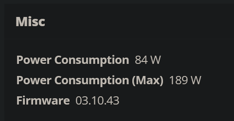

Das liegt auch in meinen Augen nicht an der Hitze sondern einfach am enormen Stromverbrauch von großen Flächen bei OLED. Man sieht ja bei kleineren OLED-Panels, die ihren Stromverbrauch durch die geringe Fläche deutlich besser im Griff haben, im Handy sind ohne Probleme 1000Nits vollflächig möglich. Im Laptop fällt dieser Wert z.B. auf (immer noch gute) 400Nits.
Ich denke ein 55"-OLED-Panel welches 500Nits Full Field liefert dürfte weit über 300Watt verbrauchen.
Das wäre alleine mit der Energieeffizienzklasse nicht vereinbar, von der aufwändigen Stromversorgungselektronik mal ganz abgesehen.

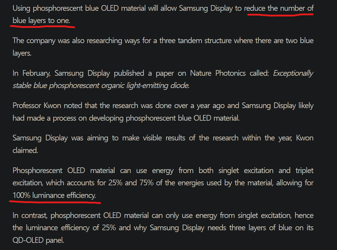

Stichwort : Phosphor Blue und MLA ( Micro Lense Array ) Glass .. wie gesagt es wird spannend 2023 8-)
LGs MLA : ------------------------------------------------------------------------------------------ Phosphor Blue : ( statt 3 Blaue Layer nur noch 1 Layer statt 25 % Effiziens dann 100 % )
Es stört halt auch kaum einen, wozu den Aufwand treiben?
Welchen sie seit jahren schon betreiben ... erwähnte ich doch schonmal ... die Firmen arbeiten seit Jahren daran die Geräte heller und effizienter zu machen .. wenn alle zufrieden wären bräuchten sie das ja nich machen
aber sie machen es ja dennoch also scheinen da nich alle zufrieden zu sein oder ? Du bist ja selbst mit der Helligkeit der OLEDs und QD-OLEDs nich zufrieden genauso wenig wie ich.
EVO/EX Panel , Heatsink , MLA Glass , Phosphor Blue , AI Learnings , QD-OLED ... alless das trägt dazu bei die Geräte heller zu machen sowie auch eben Effizienter zu machen sodass entweder die Geräte gleich hell
bleiben aber sie weniger Strom verbrauchen oder sie heller werden bei ähnlichem Stromverbrauch oder gar heller und weniger strom verbrauchen.

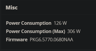

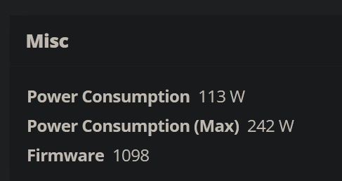

Ich verwende bewusst die Full-Field-Werte, da diese eine einfache Vergleichbarkeit liefern. Mir geht es hier nur um den Stromverbrauch, der ja scheinbar so hoch ist, dass der LG G2 schon ab 50% auf 250Nits abfällt.

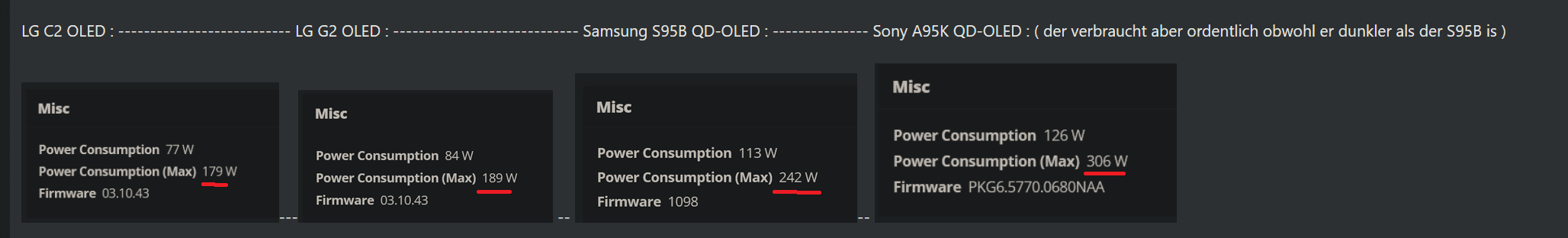

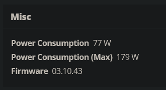

QD-OLED verbraucht sogar etwas mehr Strom als LGs OLED ... waren glaub ich so 10 Watt oder so mehr bei den QD-OLEDs .. das kann also nich der Grund sein warum LG bei 50 % auf 250 Nits abfällt
während QD-OLED 1.0 noch 330 Nits schafft da QD-OLED mehr Saft zieht als die LG OLEDs
RTINGS Messungen : ( is sogar doch ordentlich mehr beim QD-OLED dürfte dann aber durch das Phosphor Blue wieder weniger werden )
LG C2 OLED : --------------------------- LG G2 OLED : ----------------------------- Samsung S95B QD-OLED : --------------- Sony A95K QD-OLED : ( der verbraucht aber ordentlich obwohl er dunkler als der S95B is )
Meine alte Nvidia GTX 1080 von 2016 lag bei 250 Watt und meine Aktuelle RTX 3080 bei 450 Watt beim Zocken
während mein Intel 9900K noch auf 60-100 Watt ( Gaming ) kommt und bei Vollast ( Prime95 ) auf 210 Watt nur mal als vergleich.
Aber klar das ABL is auch dazu dar den Stromverbrauch zu bändigen und nich nur um vor Burn In zu schützen... dennoch is die Chance da das es zukünfitg mit den neuen Gens weiter abgeschwächt werden kann
ohne das der verbrauch steigt. ( Phosphor Blue und MLA Glass ) .. QD-OLED hat das ABL 2022 ja schon abgeschwächt im Gegensatz zu den LG OLEDs aber wohl auch auf kosten des Stromverbrauchs

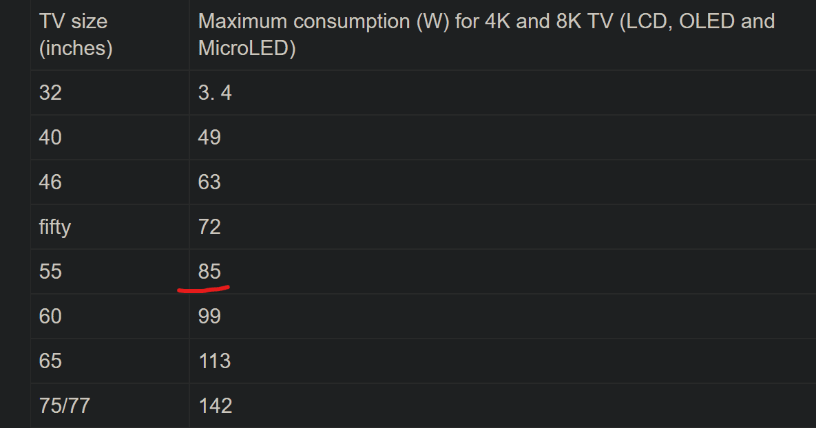

Und 2023 fällt ja die Energieklasse G weg und verschiedene andere strengere Regeln treten in Kraft.
Somit könnte es sogar noch schlimmer werden mit ABL, einfach weil die Hersteller keine andere Wahl haben werden…
Nunja sollte das passieren dann bringt uns das eh in die HDR Steinzeit zurück wo dann so bei 400 - 500 Nits schluss is wo dann das ABL eh nich mehr so ins gewicht fällt. :ROFLMAO:
Waren ja dann nur noch so 85 Watt Max ( 55" ) was die Geräte verbrauchen dürfen ... beim 42" wären es dann wohl nur noch so 55 Watt Max ... wird interessant
ob die aus 55 Watt noch mehr als 400 Nits rausholen können beim LG 42" :ROFLMAO: Und ein 32" Monitor zb nur noch 34 Watt maximal .. .. ich hab ein Tischventilator der verbraucht 50 Watt Max .. nur mal als Vergleich

Ab 2023 : ( sofern das auch auf HDR zutrifft und nich nur auf SDR oder das nich doch alles wieder gekippt wird )
Von daher bin ich gespannt ob das 2023 dann wirklich passiert und momentan hab ich da noch meine Zweifel das es auch auf HDR zutrifft sondern es nur SDR betreffen wird aber nunja abwarten was
wir dann Anfang 2023 für Geräte sehen.... entweder Geräte über 1000 Nits wenn sich da nix ändert oder Geräte wo dann bei 400 Nits feierabend is sollte das so durchgewunken werden
und ich glaub nich das MLA Glass oder Phosphor Blue das wieder ausgleichen kann.

Wegen Asus vs LG
Hier nochmal ein gutes compare video von TFT Central:
Asus PG42UQ vs LG C2 - The 5 Key Comparisons You NEED to Know
Der einzige Vorteil den der Asus hat ist das etwas klarere Bewegungsbild aufgrund der 138Hz. Das wars.
Die HDR Darstellung sieht aufgrund von fehlendem DTM deutlich dunkler und schlechter aus imo.
Zusätzlich bei der Preisdifferenz ist er keine Alternative zum 42C2 - da brauch ich den hier gar nicht erst zu testen

7. Firmware Updates wo steht was sich geändert hat

Naja das mit den neuen Energierichtlinien wird tatsächlich immer mal wieder übertrieben, auch zum Schaden der Kunden.
Zwei Beispiele:
1. Meine aktuelle Mikrowelle gibt langsam aber sicher den Geist auf, leider gibt es wegen der EU Regelung keine Mikrowellen mehr mit 250 Watt Backofen Funktion (bei 200 Grad ist nun leider Schluss…)
2. Pizza Öfen können/dürfen nicht mehr über 300 Grad heiß werden (die gingen vor der EU Regelung auch gerne auf 400 Grad)
Und ja, da könnte uns die EU auch die Fernseher madig machen, so abwegig ist das leider nicht…

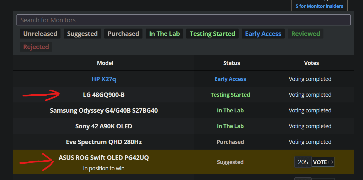

RTINGS is auch grad dabei den LG 48" OLED PC Monitor zu testen der ähnlich zum Asus OLED ist nur halt kein Heatsink hat und den Asus PG42UQ OLED haben sie auch schon auf dem Schirm :
LG wird mit dem C2 auch ganz andere Stückzahlen absetzten und damit eigentlich sicher günstiger bleiben als der Asus. Ich persönlich fand auch gut das der C2 schon so weit verbreitet ist, man schnell Hilfe für die passenden Settings gefunden hat und zu guter Letzt ist es halt auch noch ein toller stand-alone TV bzw. Streaming Maschine auch ganz ohne PC.
