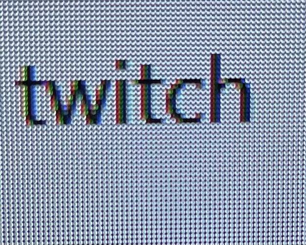

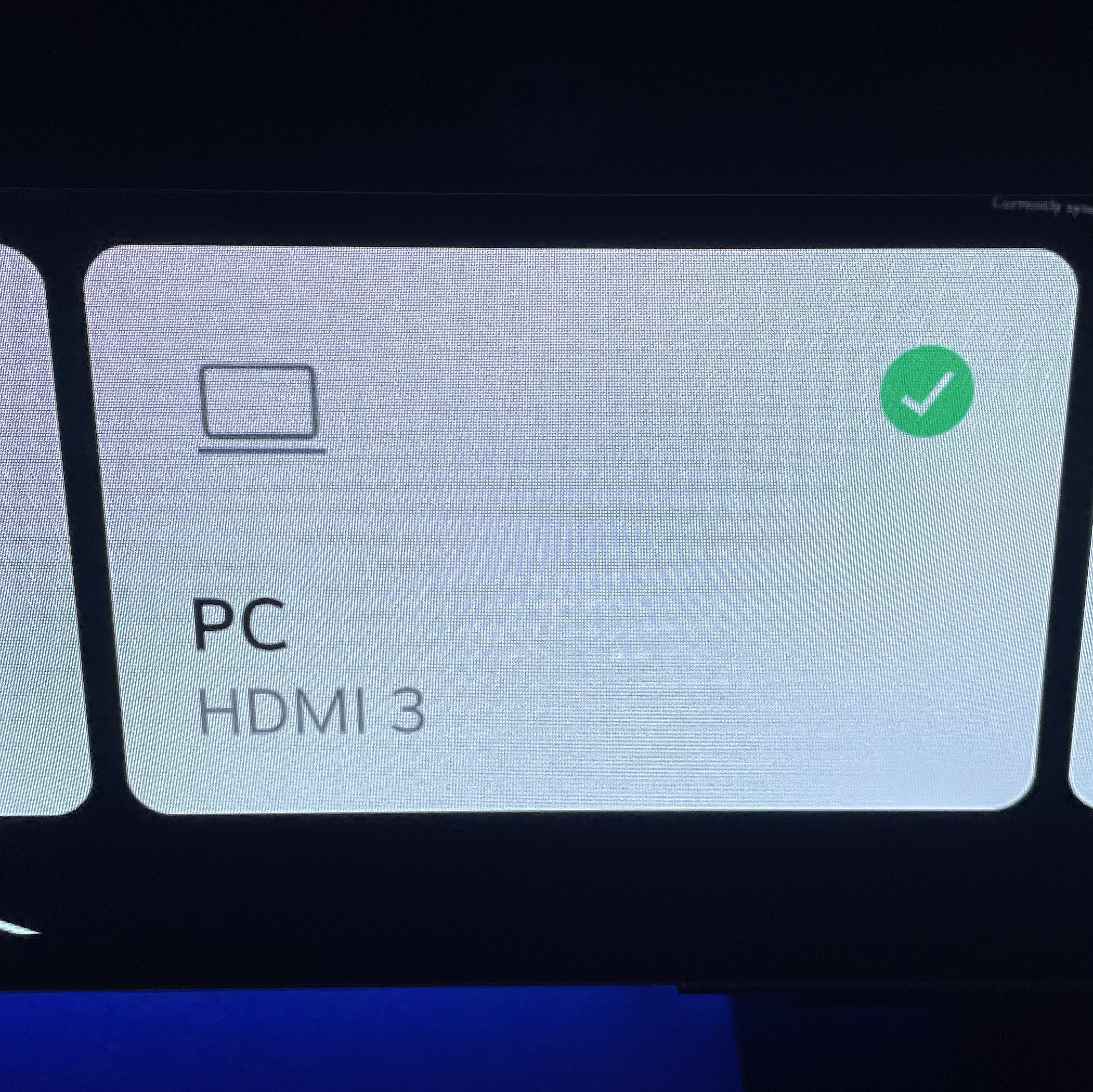

Ich habe jetzt den C2 an dem Pc angeschlossen und have das Gefühl, dass die Schrift nicht so scharf ist. Kann man das bei Windows einstellen oder liegt das an der Einstellung vom TV?
Steht der HDMI Port auf PC?
Wenn du das hier meinst ja.

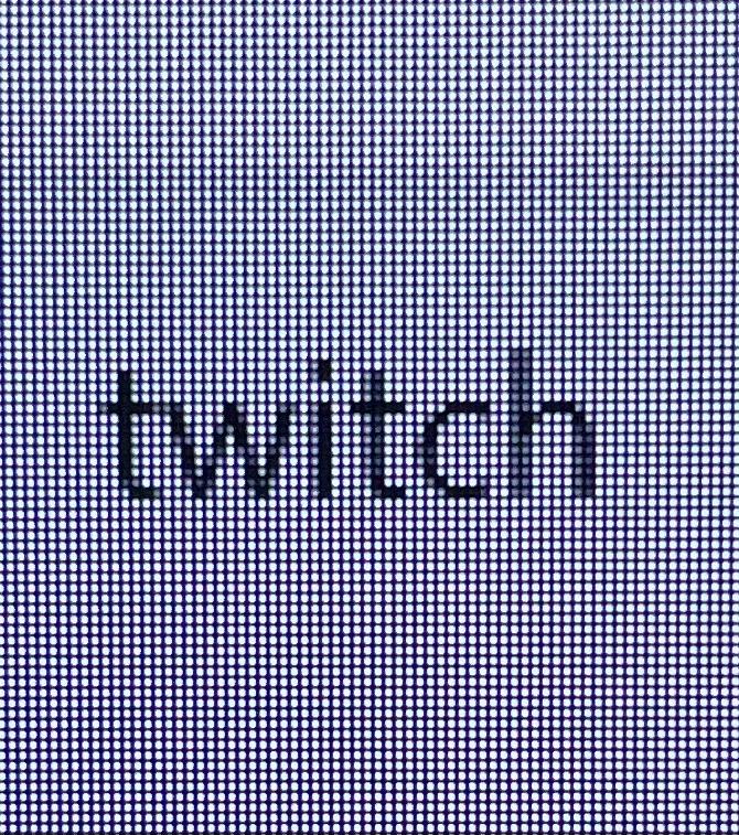

Habe es gefunden.
Einfach im cleartype-Text die Schrift neu anpassen und alles sieht super aus.

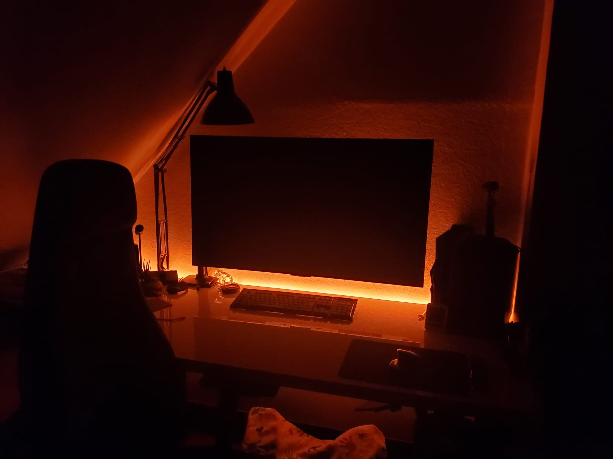

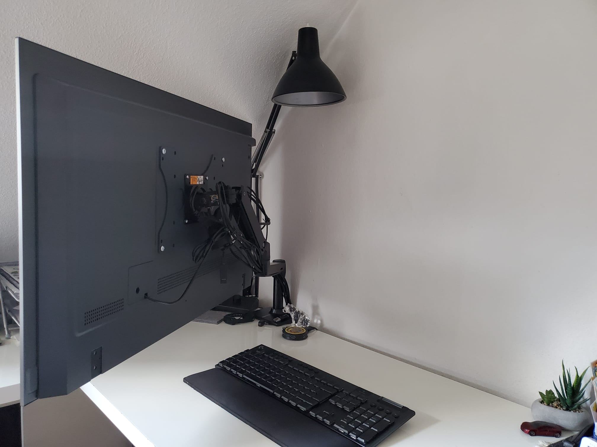

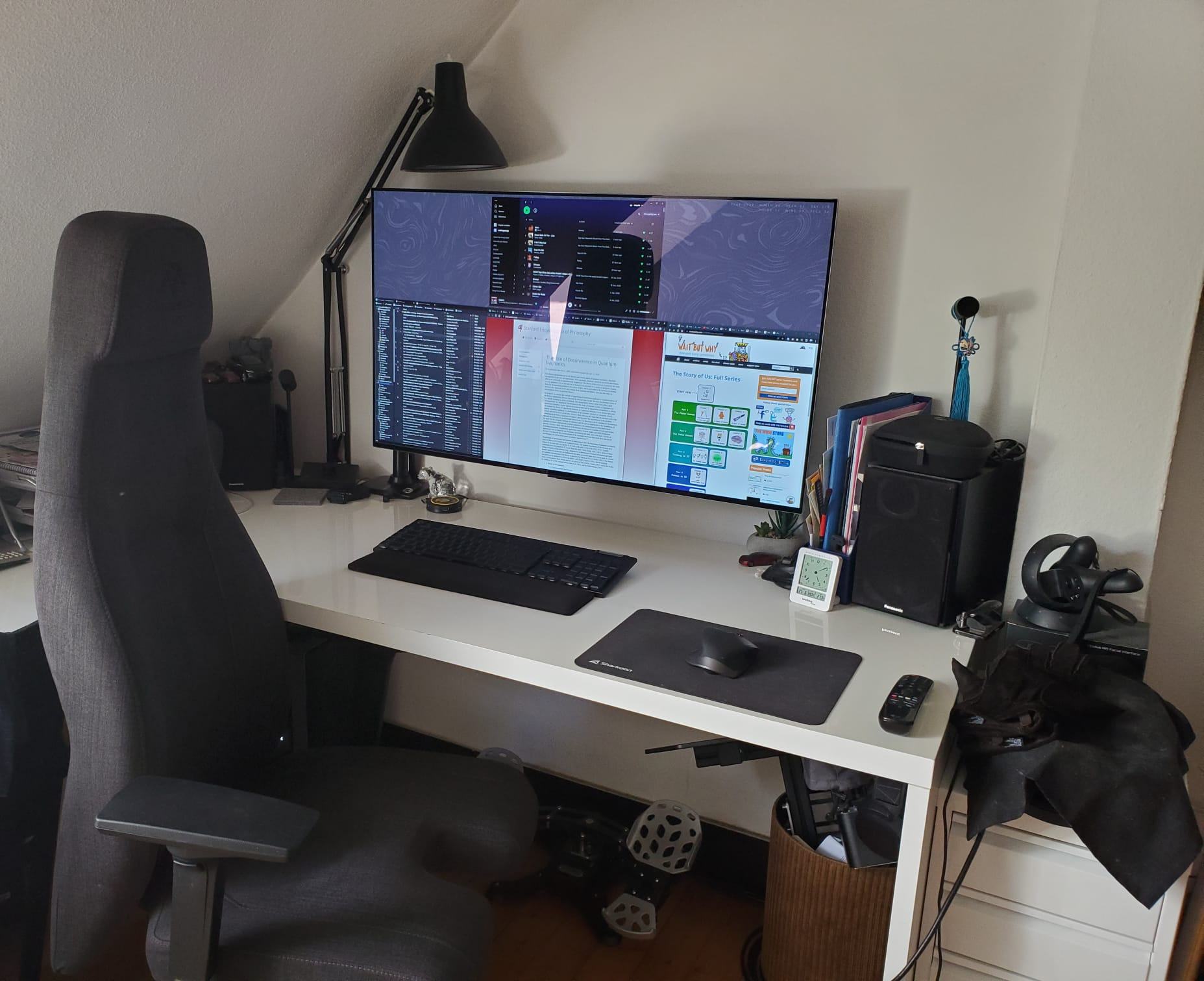

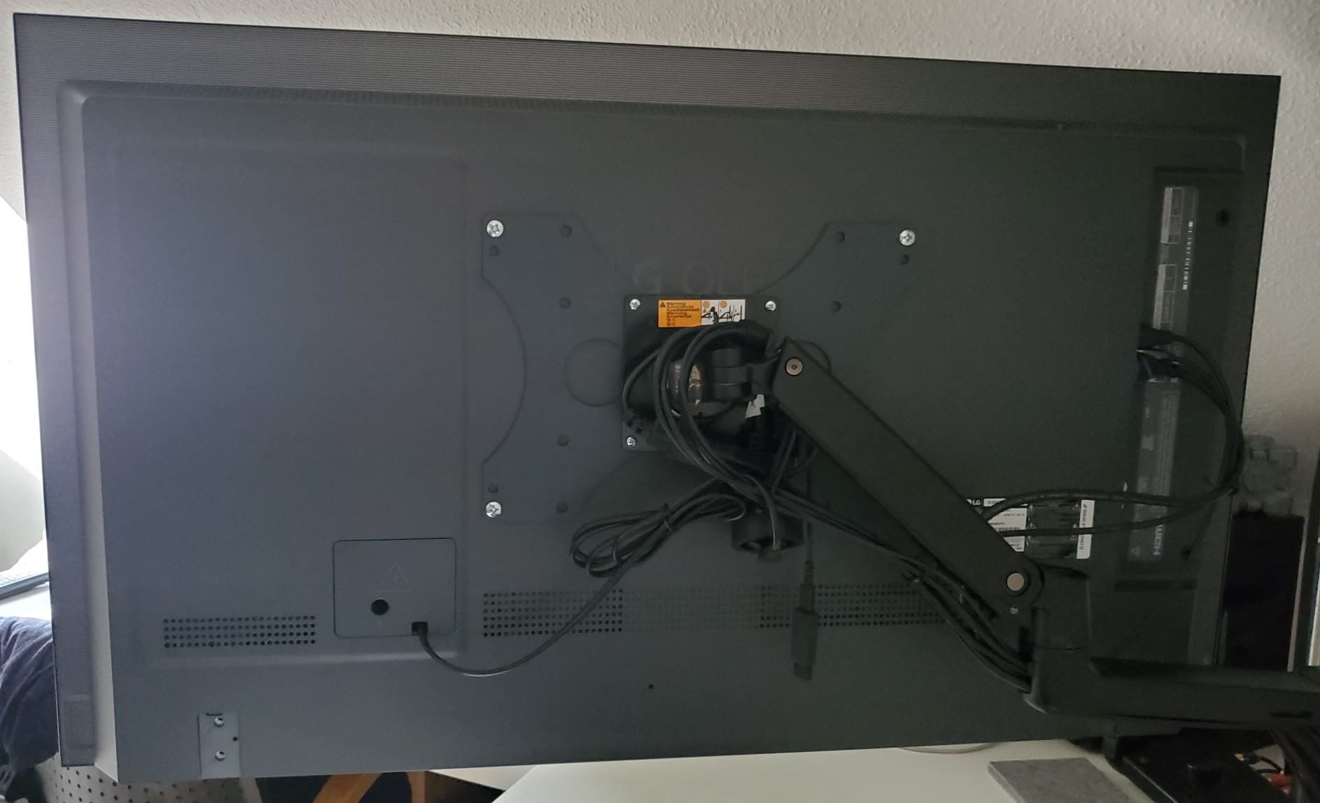

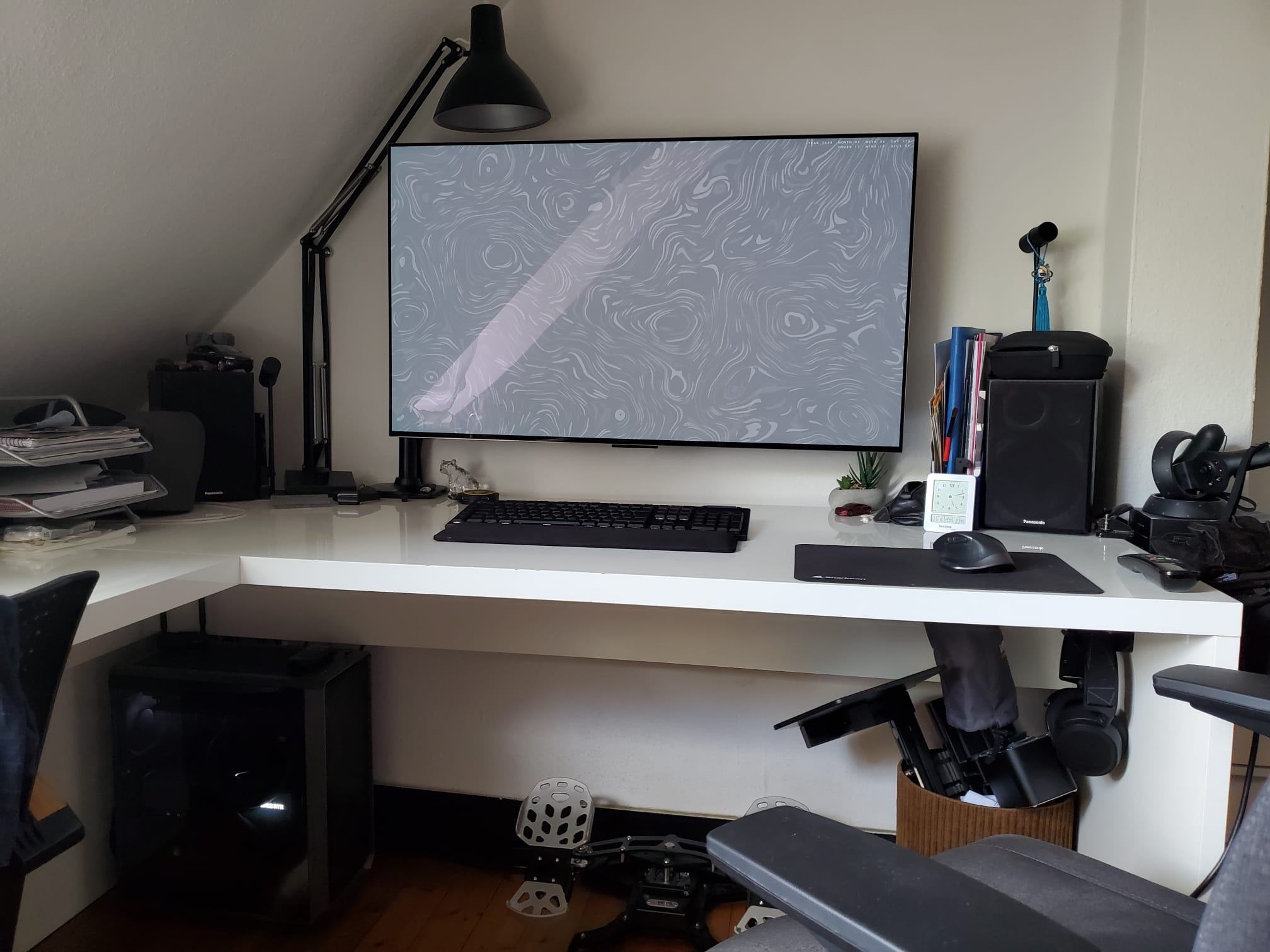

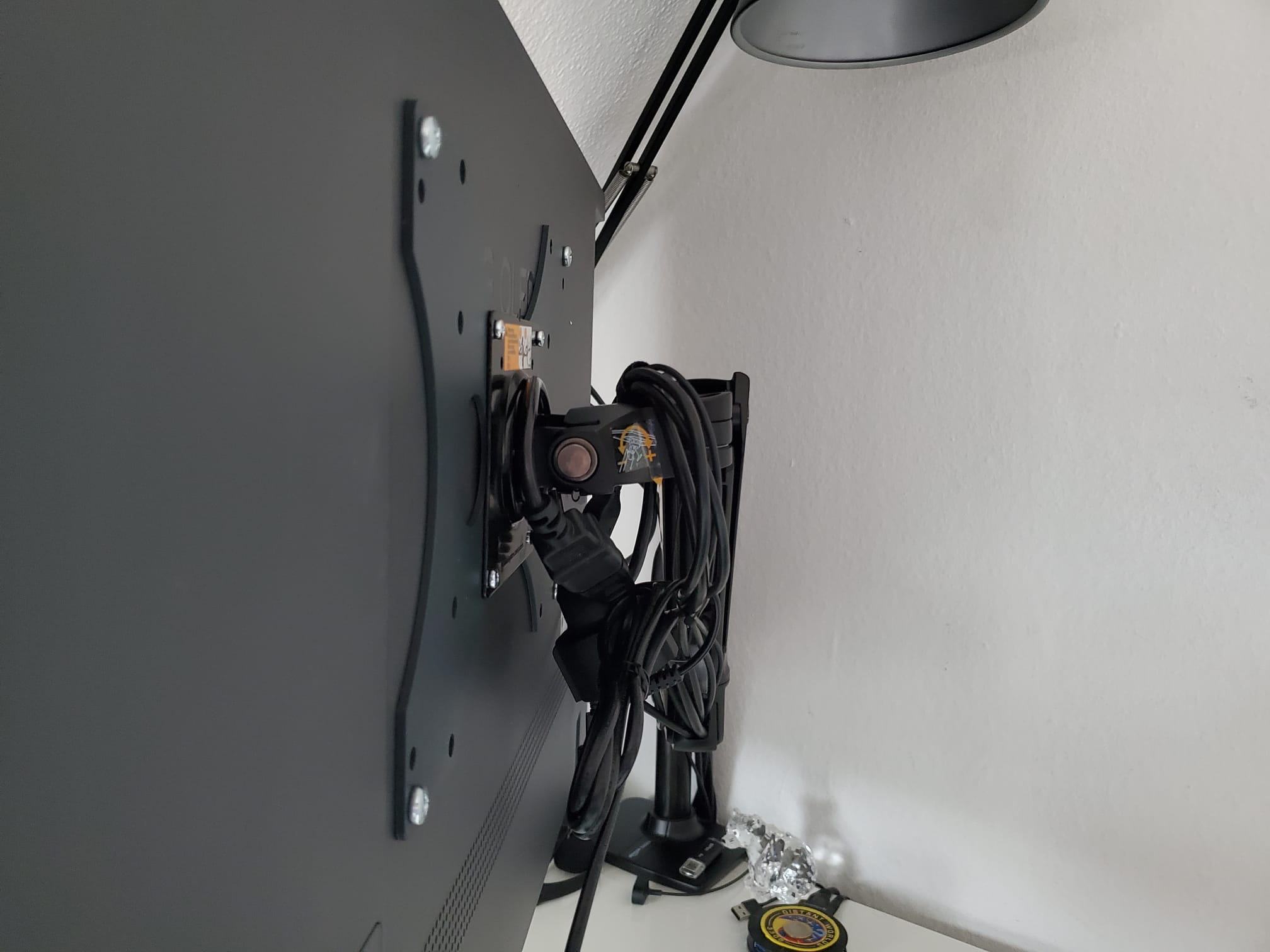

Jetzt ist es wirklich ein Monitor. Finde ich mega cool, wenn der 42er schwebt und etwas nach vorne gerichtet hängt.
Musste zwar mit Adaptern arbeiten aber alles funktioniert wunderbar.
Gute Lösung, hab den gleichen Monitorarm, aber nen anderen Adapter bestellt (ja ich hab doch am WE bei MM beim 42C2 zugegriffen, erstmal nur zum testen, aber mein Bankkonto hasst mich jetzt schon :d noch nicht ganz sicher ob mir der doch zu groß ist)

[…] noch nicht ganz sicher ob mir der doch zu groß ist
Was ich mich immer frage: Warum stopfen sich 'die Leute' immer die dicksten Monis in die kleinsten Ecken ihres Habitates, z.B. in die Abstellkammer oder unter die Dachschräge?
Also ich wohne halt im Dachgeschoss und genau in der Ecke passt mein Schreibtisch am besten hin. Die Dachschräge stört den Monitor nicht mal. So wie der Monitorarm gerade ist, kann ich den auch nicht höher einstellen, selbst wenn ich wollte.
Im Wohnzimmer steht halt schon einer. :fresse:
Wenn man mehr Platz hat wird er nur größer. in dem Fall kann man doch froh sein, dass einen die Dachschräge begrenzt..
