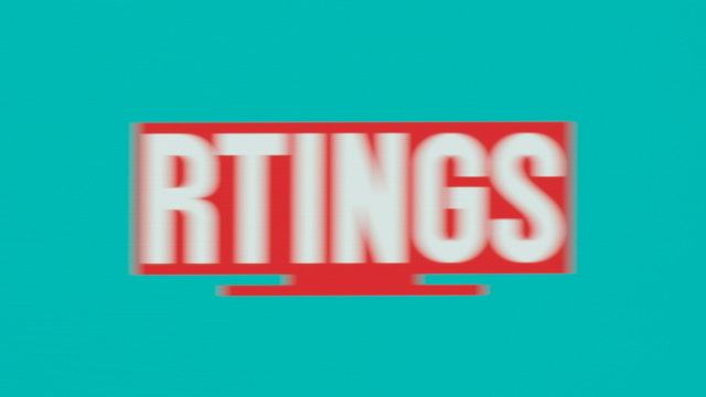

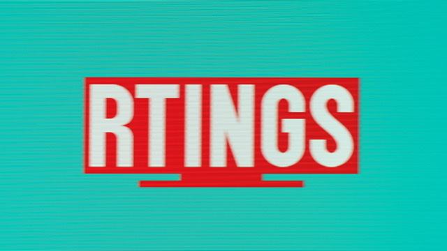

Und welcher Mensch braucht Bfi?
JEDER Mensch der gerne das Maximum an Bewegtbildschärfe hat:
60Hz BFI des C2
120Hz BFI des C1
