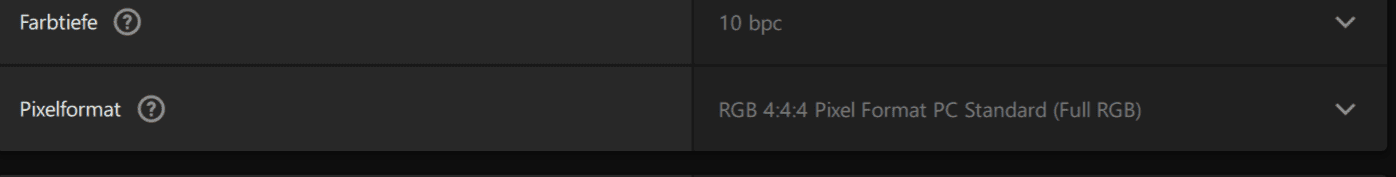

Wer kann mir den Unterschied bei AMD erklären zwichen den beiden Einstellungen
was macht die 10bit Einstellung beim Reiter Grafik anderster.

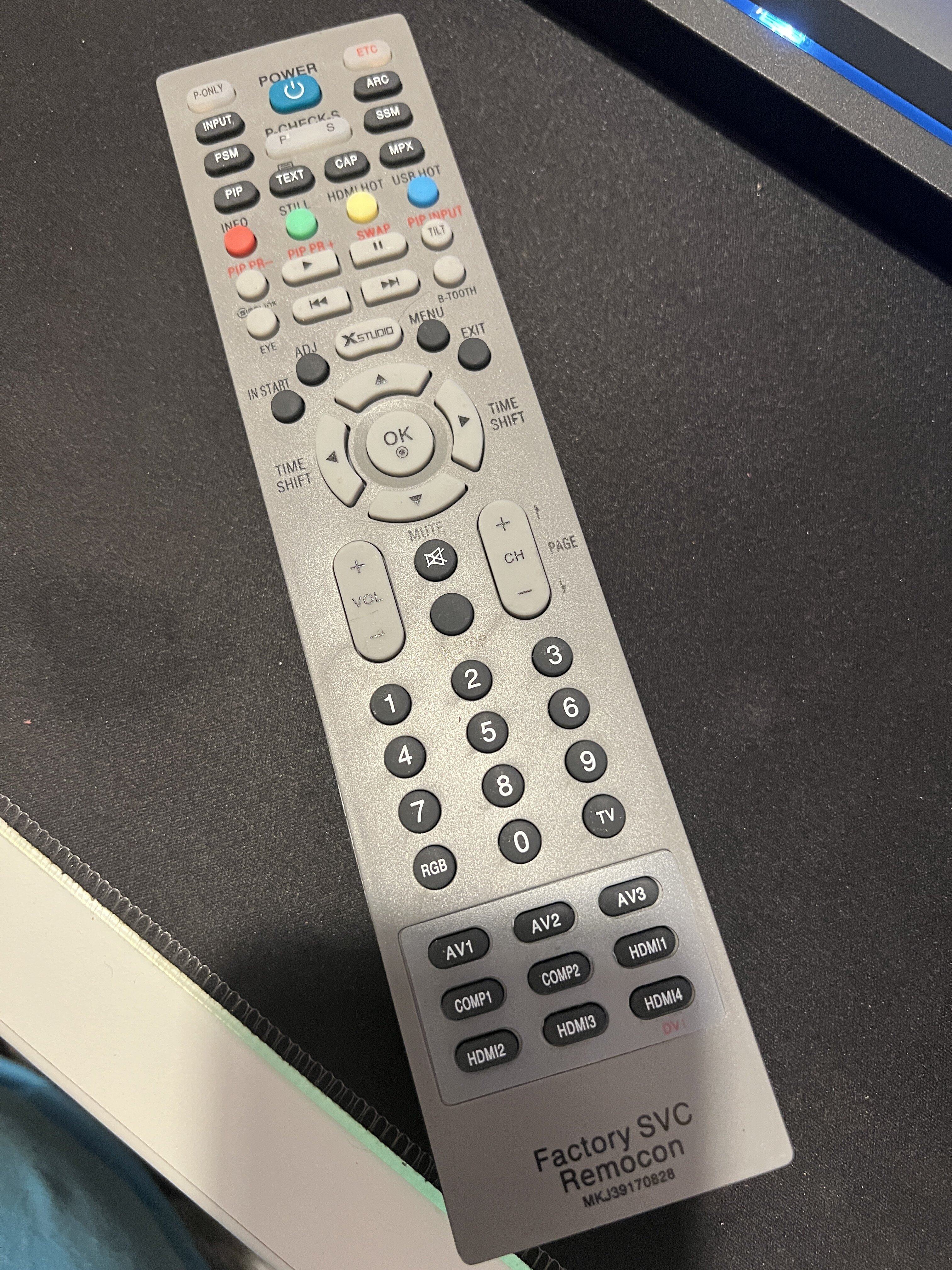

Ist alles top! Bin sehr zufrieden bisher. Die Füße und der TV sind schwarz. Woran erkenne ich das Panel?
Guck einfach mal ganz von der Seite ob de nen leichten pink oder blaustich bekommst (weisses Bild).
Ansonsten geht das glaub nur übers Service Menü.
Mit einer all in One Fernbedienung !!
