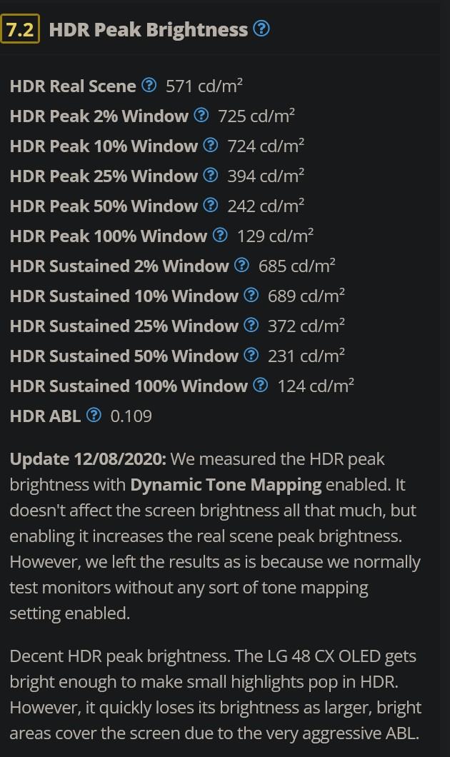

Aber selbst der G2 der das offene EVO Panel + Heatsink hat liefert nich viel mehr als die alten LG OLEDs ... der G2 hat halt so 100 - 200 Nits mehr Peak bei 0-10 % aber die anderen % Bereiche
sind noch genauso niedrig wegen dem Agressiven ABL wie 2020 oder 2021... der is halt ausser bei 0-10 % genauso hell wie mein 48CX von 2020.
10 % Fortschritt und 90 % Stagnation aber eben genau die 90 % sind für mich persönlich das Problem von den LG OLEDs.
Ich währ ja schon irgendwie für ne "OC" Version ... sagen wir der 42C2 hätte unter normalen umständen so 5-6 Jahre ... ich würde 1-2 Jahre Opfern um dafür aber ne gute Schippe mehr Helligkeit in allen % Bereichen zu bekommen ... Sowas in der Art spricht er da im Text im AVS ja auch an.
