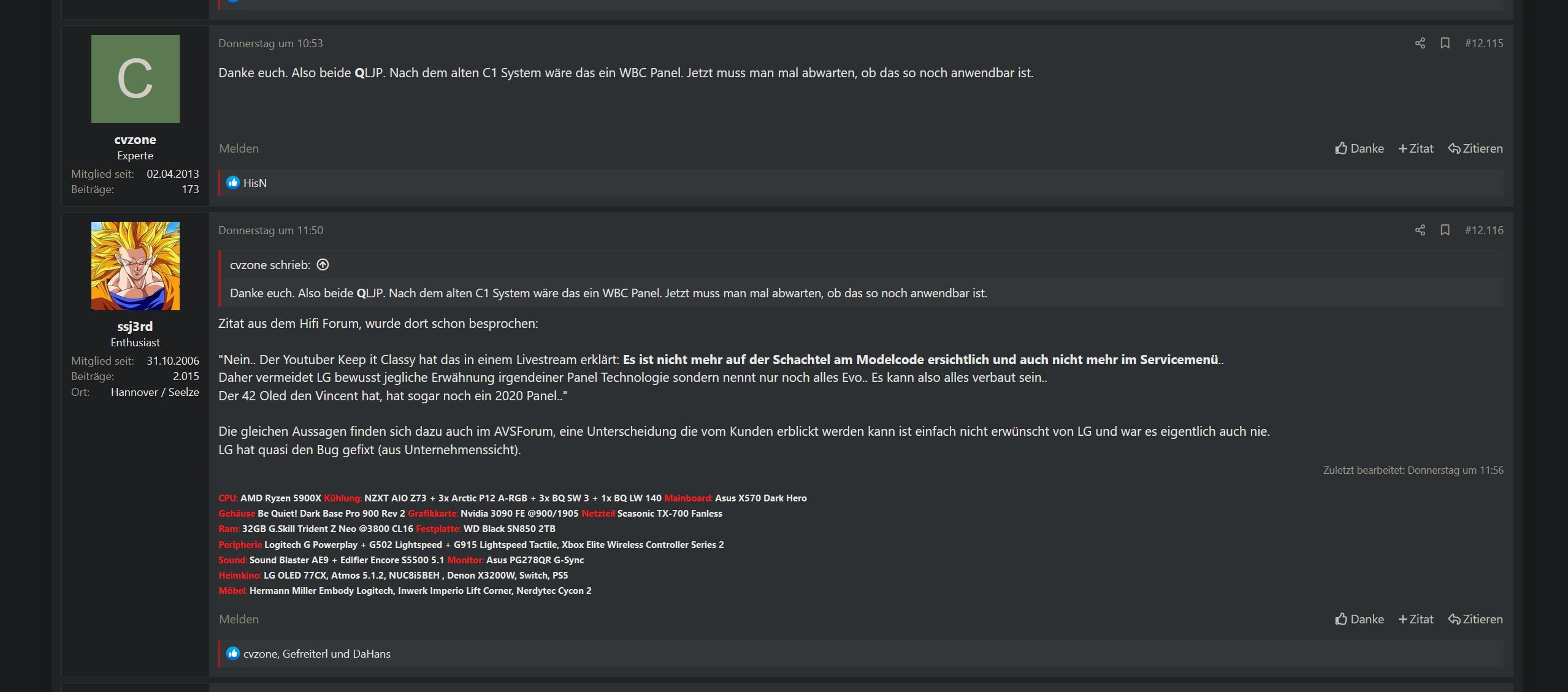

Das mit dem Produktcode zum erkennen des Panels hatte ich hier auch schon mal geschrieben. Darauf bekam ich die Antwort, dass das beim C2 wohl keine Gültigkeit mehr hat und nicht mehr daran erkannt werden kann, was wohl auch teils YouTuber bestätigt hätten, aber dazu kann ich dir ad hoc keine Quellen liefern.
Von LG, oder wer sagte das? Falls es LG ist würde ich nicht so viel drauf geben, bis das Gegenteil bewiesen wurde.
Ich glaub da ging es um das Instart Menu ( Service Menu ) .. da stand ja dann beim Evo irgendwie sowas wie WBE und bei den alten WBC oder sowas und das geht nun nicht mehr ( sah man ja auch im Video von Vince )
... ich glaub die Antwort desjenigen auf deine Frage bezog sich auf das Instart Menu .. nun geht es aber darum das man das wohl auf der Papp Verpackung des OLEDs erkennen kann
Ne du hast absolut recht das hatte ich falsch in erinnerung :

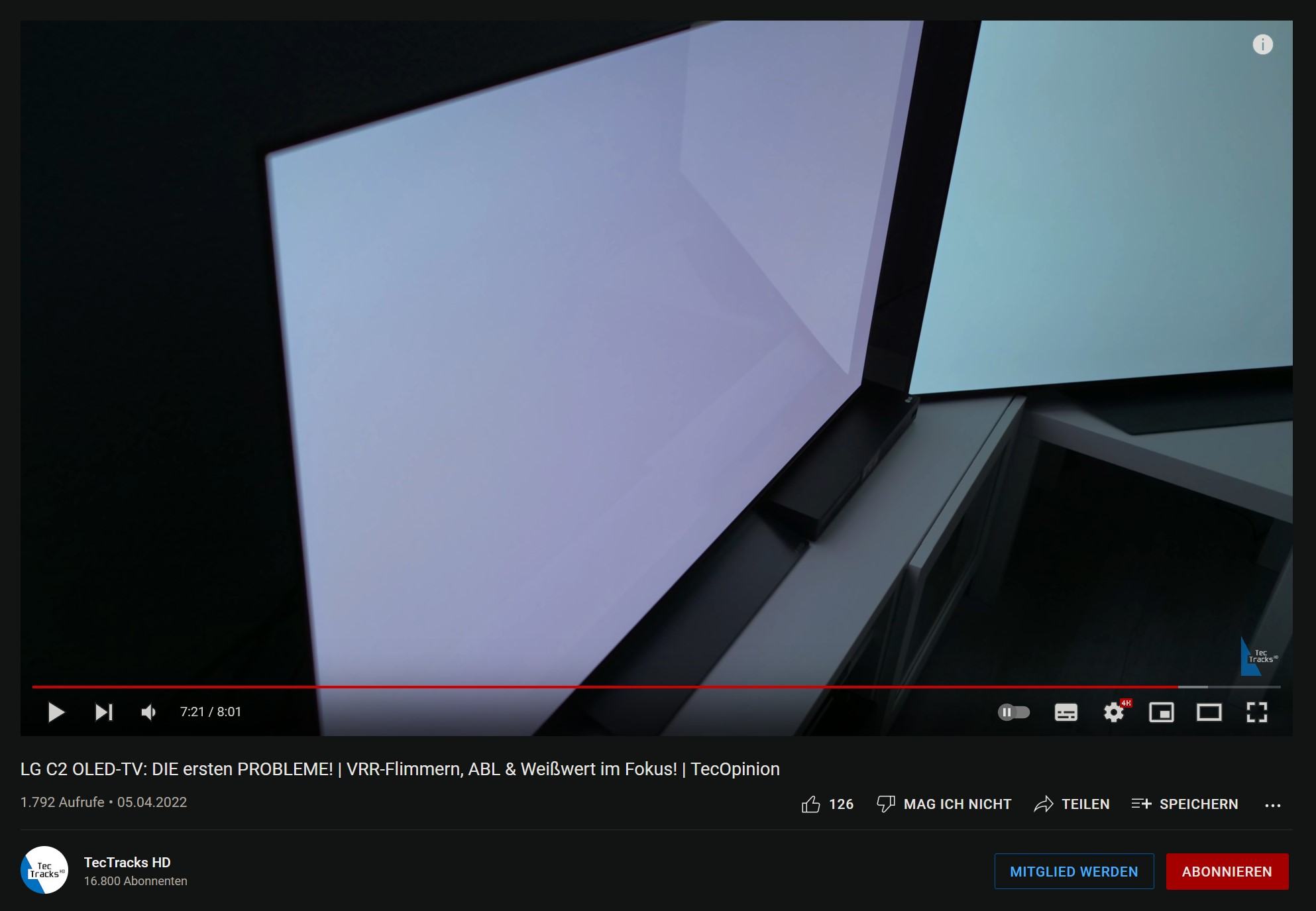

Erstes Review als Desktop Monitor:

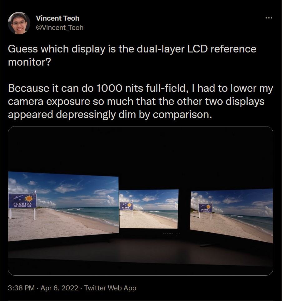

Würde sagen der in der Mitte is sein reference Monitor ... Links is der 42C2 das erkennt man an den Standfuss sowie auch Rechts man es am standfuss erkennt das es sich um den 34" QD OLED Alienware handelt
Daran erkannt man auch schön wie dunkle der 42C2 sowie auch der Alienware auch is im gegensatz zu einem 1000 nits Monitor der wohl kein ABL hat.
Auf Vince is verlass.
Ich würde zumindest eher Urlaub bei dem Mittleren machen da scheint mehr die Sonne und weniger an dem rechts und links wo es eher nach Regen aussieht :LOL:

liegt auch daran das er die Kamera anpassen musste... wie er schreibt.. :d sonst wäre im mittleren Bild nur "weiss" zu sehen. :)
