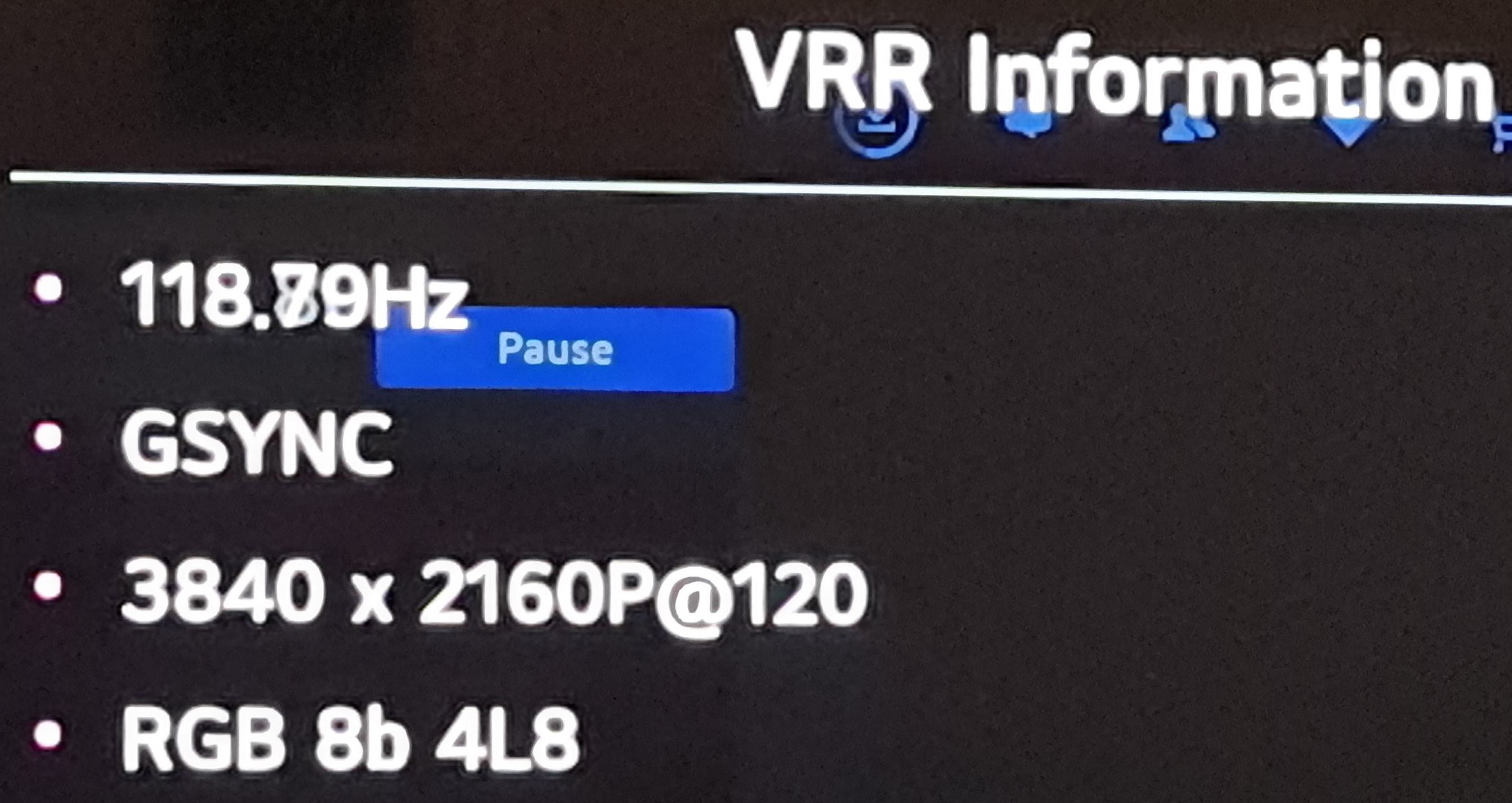

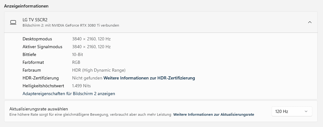

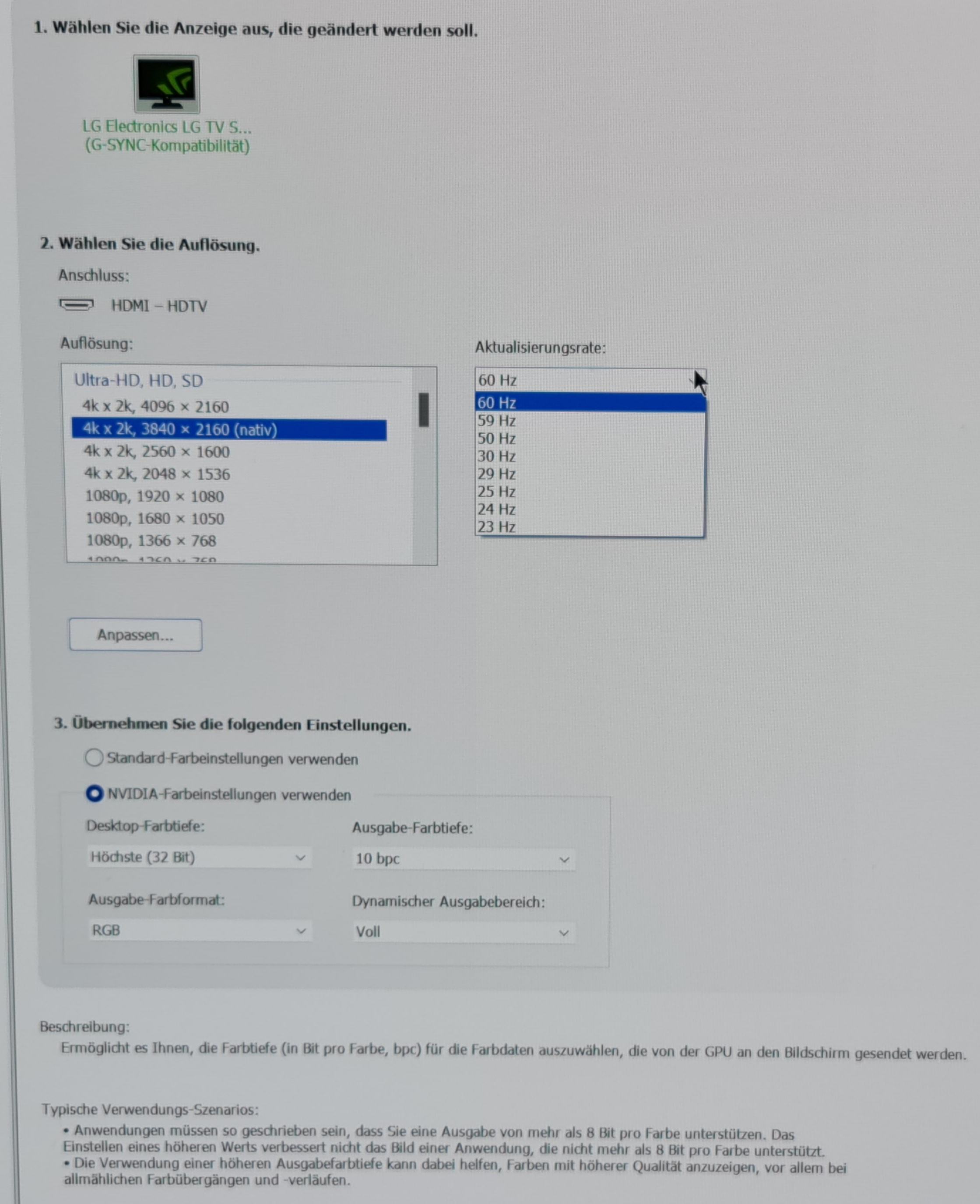

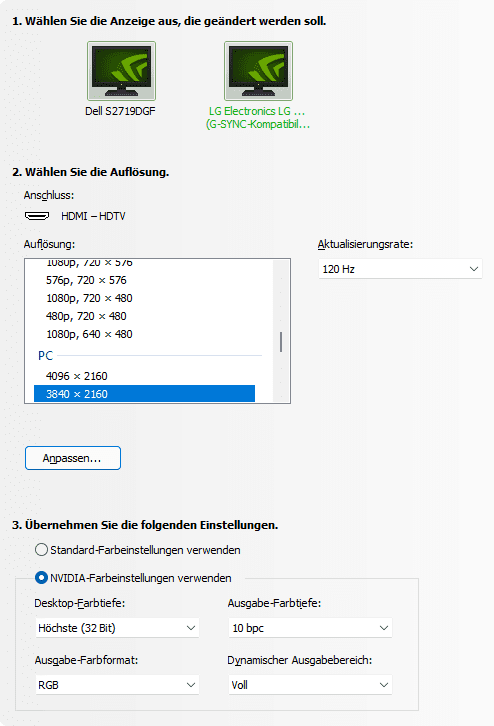

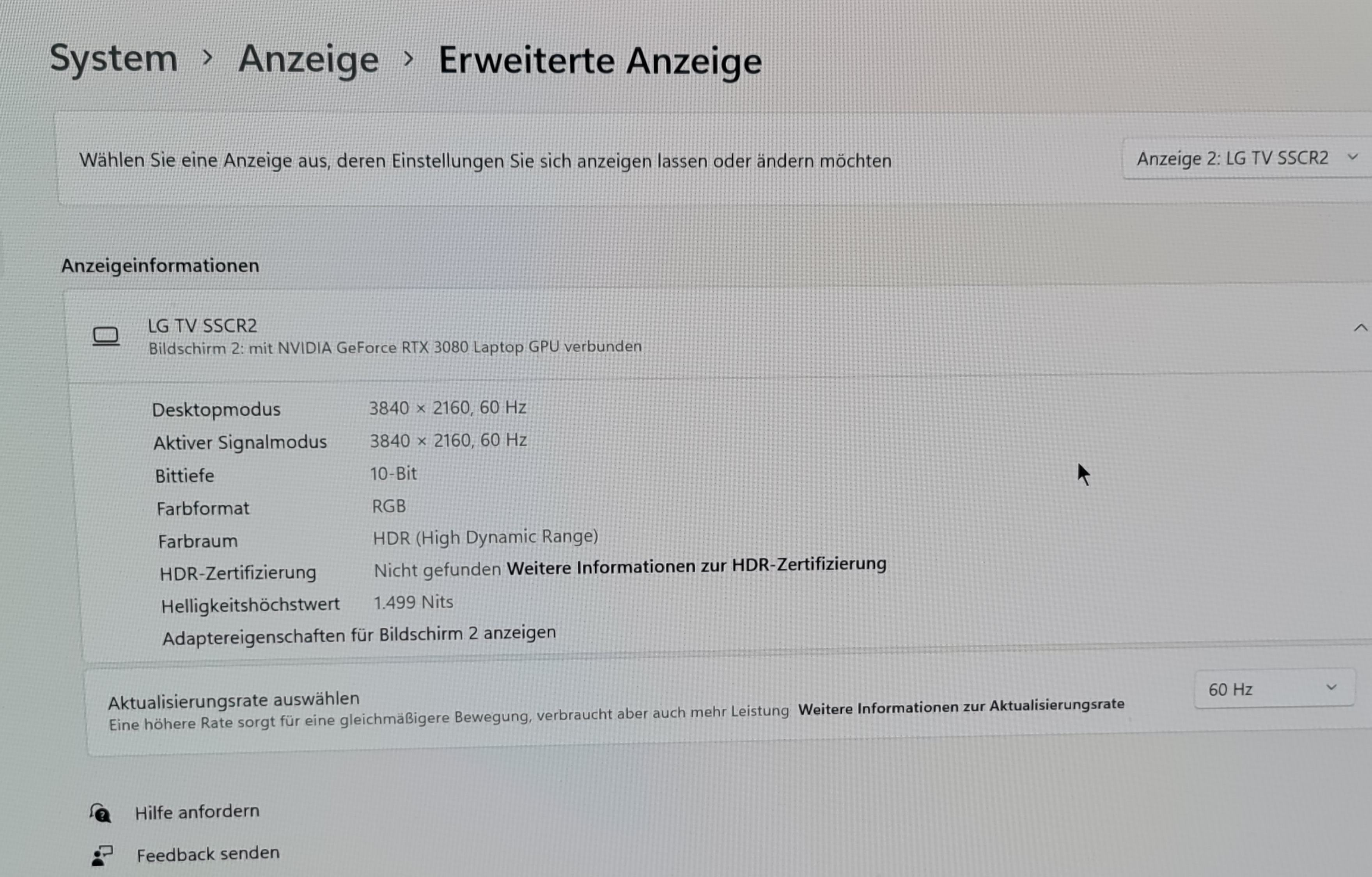

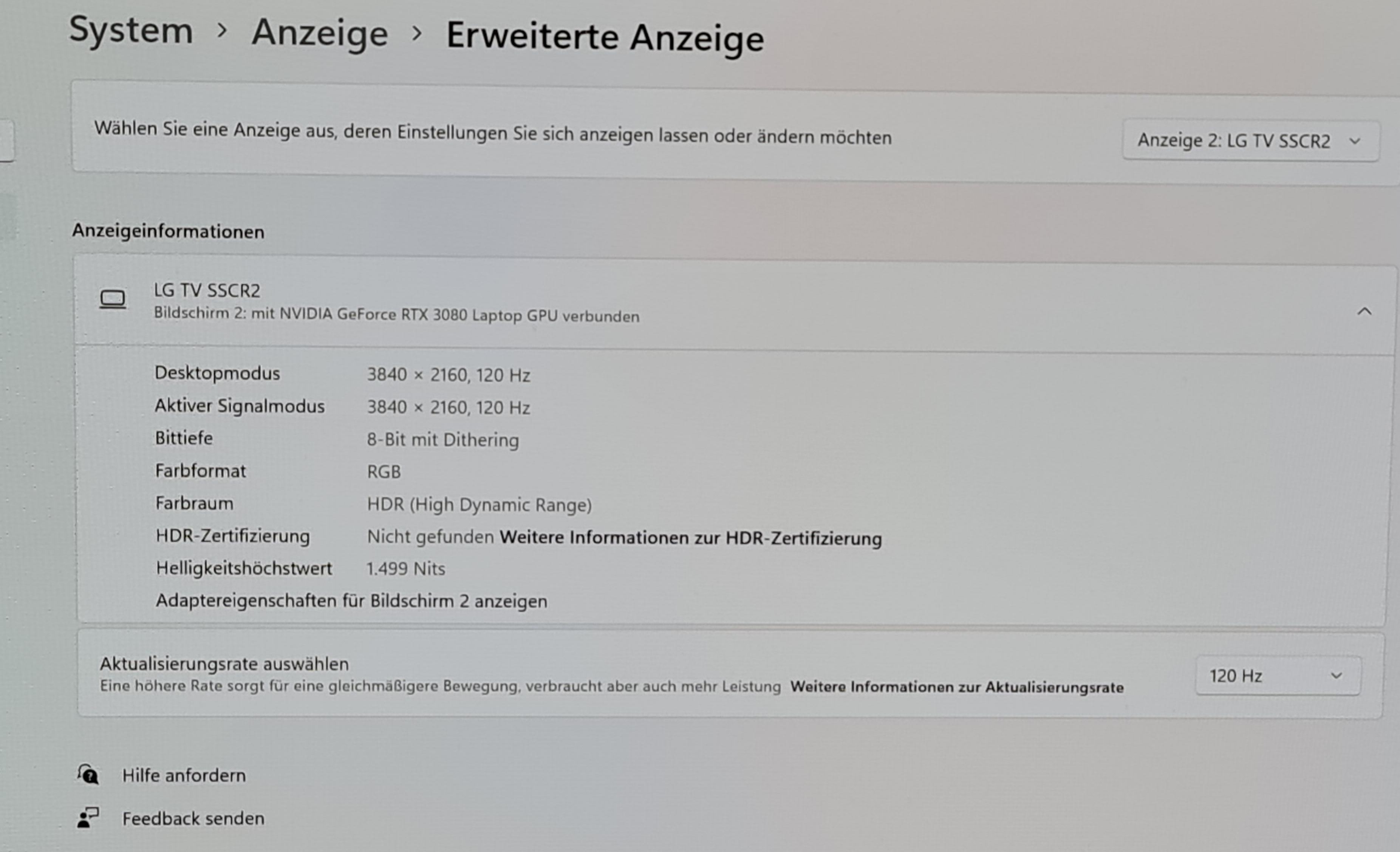

Ich verwende einen LG OLED CX9LA (55 Zoll, 4K, HDR, G-Sync TV). An diesem TV ist mein Lenovo Legion 7 (16 Zoll, RTX 3080 Laptop GPU) mit einem zertifizierten HDMI 2.1 Kabel von KabelDirekt angeschlossen.
Theoretisch sollten ja so Full RGB mit HDR und 10 Bit + G-Sync möglich sein.
Der TV HDMI Slot ist bereits als PC bezeichnet worden und als Bildmodus wurde Spiel eingestellt.

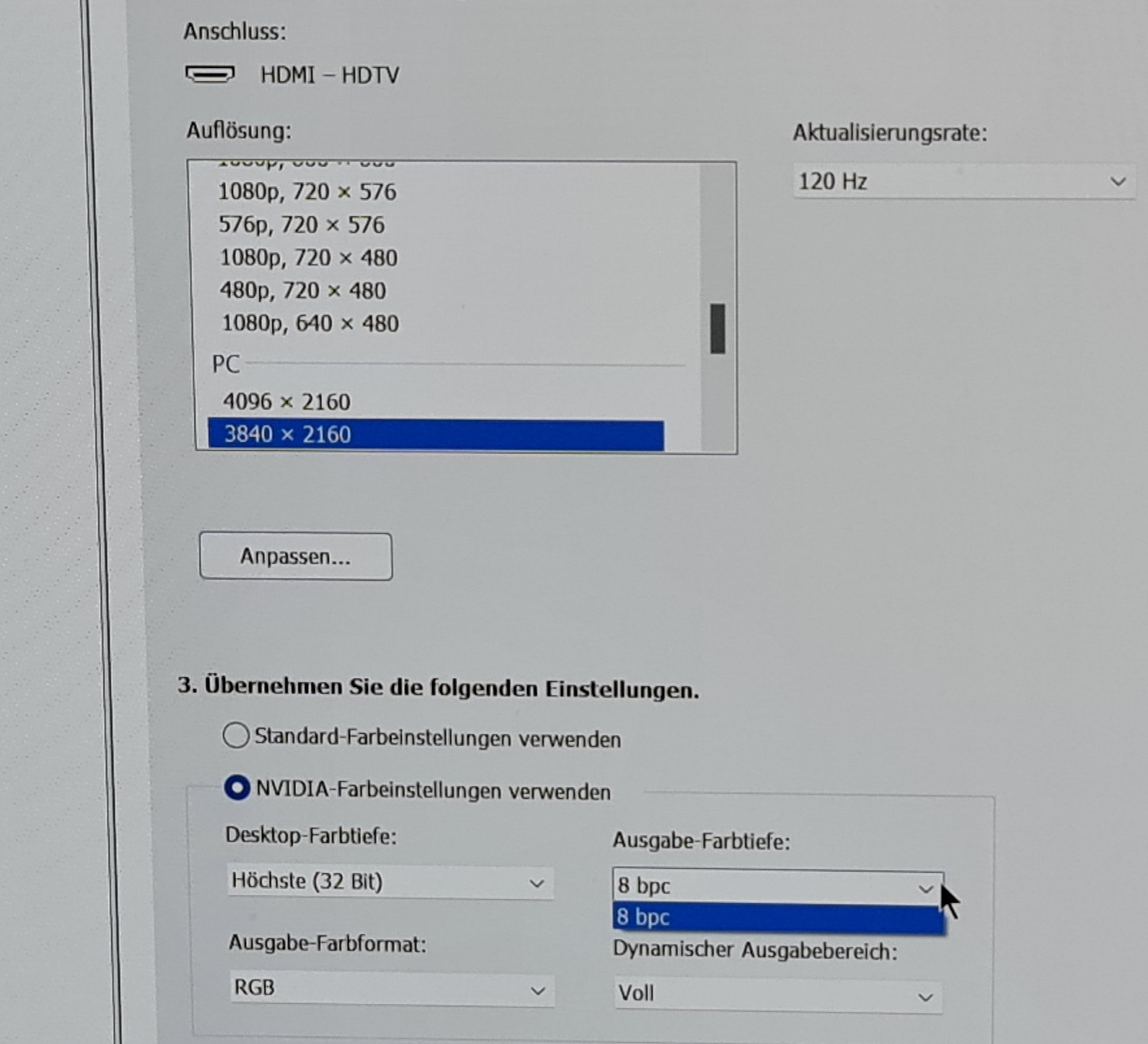

Das Problem jetzt ist aber, dass ich mit der Auflösung 3840x2160 zwar 120 Hz auswählen kann (in der Nvidia Systemsteuerung, unten bei PC) ich dann aber nur 8 Bit auswählen kann und dies im LG VRR Menü auch so angezeigt wird. 10 Bit oder gar 12 Bit lassen sich gar nicht erst anwählen. Und man hört ja überall, dass 8 Bit gar kein wirkliches HDR ist, da mindestens 10 Bit benötigt werden. In der Windows 11 Ansichtseinstellung wird dann auch ausschließlich 8-Bit mit Dithering angezeigt.
Wenn ich dann aber in der Nvidia Systemsteuerung oben 3840x2160 nativ auswähle, kann ich sowohl 8, 10 als auch 12 Bit einstellen. Allerdings bin ich dann auf 60 Hz beschränkt und kann keine 120 Hz mehr auswählen. Dafür zeigt er im LG Menü aber auch 10 Bit bzw. 12 Bit an.
Ich bin nun etwas ratlos, warum das so ist.
Müssten nicht trotzdem 10 Bit, 2160p, 120 Hz, HDR und G-Sync mit HDMI 2.1 möglich sein? Habe schon versucht, mit DDU alles zu deinstallieren und dann den NVTreiber neu zu installieren aber es ist das gleiche Ergebnis geblieben.
Könnt ihr mir vielleicht noch Ratschläge geben? Bzw. fällt euch noch etwas ein?
8 Bit + Dithering = Fake 10 Bit und damit geht dann auch wieder HDR.
Kann in einigen Fällen sogar besser aussehen grade wegen dem Dithering.
Ist auch normal das wenn man auf 8 Bit stellt mit dem OLED dann Windows wenn man HDR anschaltet daraus 8 Bit + Dithering macht.
Aber das nur nebenbei.
Weil er bei Nativ mit 60hz läuft und dann wieder mehr Bandbreite da is und somit dann auch 10 und 12 bit geht.... du hast also eine HDMI Bandbreiten Limitierung
die Entweder von deinem Legion ( GPU ) oder vom HDMI Kabel kommt.
Jap

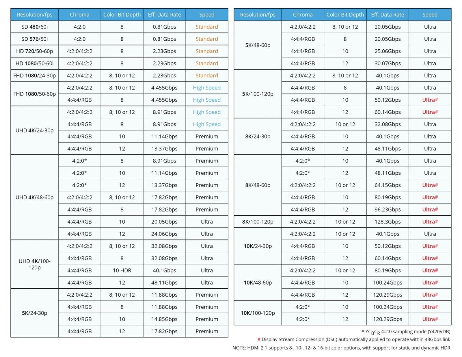

4K + 120hz + 10 Bit + RGB + HDR + Gsync/Freesync/HDMI VRR ( 40 Gbit ) ... du hast mit 4K + 120hz + 8 Bit + RGB aber grade nur 32 Gbit zur verfügung.

Dann weiß ich zumindest schon mal, dass ich notfalls auch so mit 8 Bit + Dithering HDR habe.
Das wusstest du doch auch schon ohne mich 😜
Du hast ja schon HDR in Win angemacht sonst hätte Win nich aus den 8 Bit die 8 Bit + Dithering gemacht.
Wenn man in SDR unterwegs is bleiben die 8 Bit nämlich 8 Bit .. erst wenn man HDR anschaltet wird daraus 8 Bit + Dithering und somit Fake 10 Bit womit aber dennoch HDR geht.
Es gibt zb auch Leute die obwohl sie 10 Bit einstellen könnten lieber 8 Bit + Dithering nehmen wegen dem Dithering.
Dithering kann bei Color Banding ( Schlechte Farbverläufe .. zb von einer Wolke zum Himmel ) helfen.
Wenn du mal Zeit und Lust hast kannst dich ja darüber mal Per Google Schlau machen.
Aber dein Ziel sollte dennoch die richtigen 10 Bit sein.

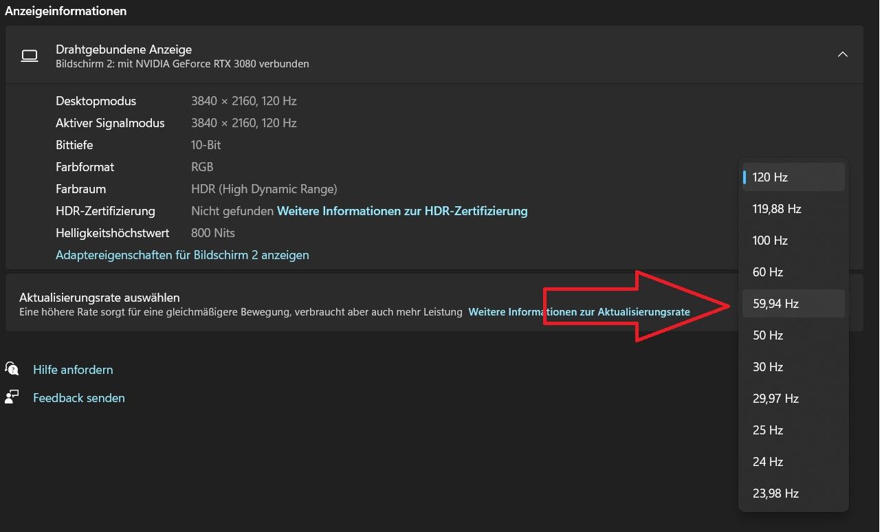

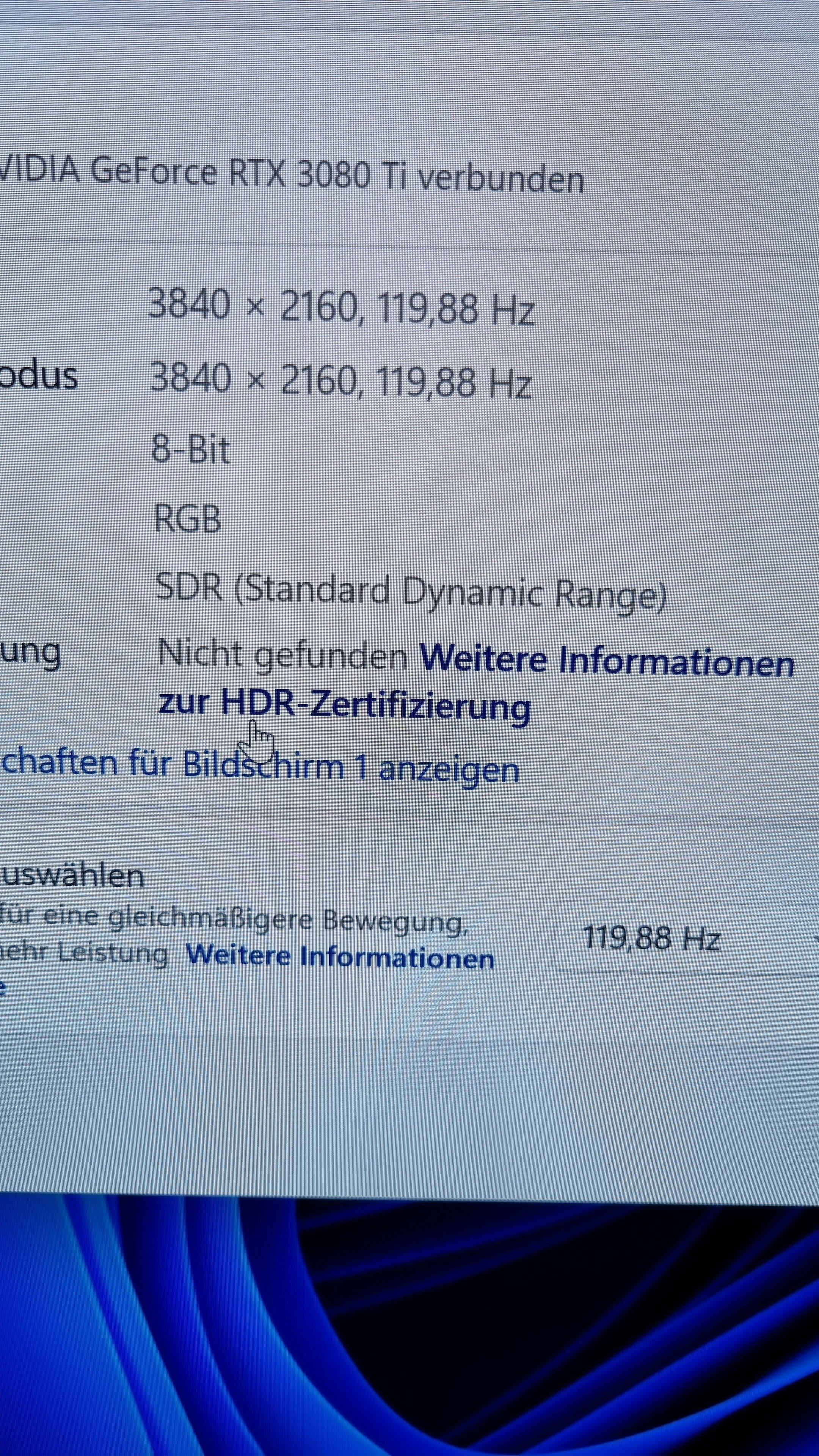

Moin Leute habe den cx48 und windows 11 gibt mir bei den Anzeigeeinstellungen die Möglichkeit zwischen 119,88 und 120 hz auszuwählen, warum ist das so und was ist die richtige Wahl?

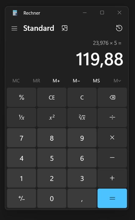

Ich bin mir nich ganz Sicher aber da gehts glaub ich um die 23,97 FPS die manche Filme haben.
Und 119,88 könnte dann das vielfache von dem sein.
Das is genau wie bei 24FPS ... 24 x 5 = 120 ( 24p Filme )
Aber ich glaub ganz passt das nich mit 119,88 Hz .. 23,97 x 5 = 119,85 Hz ( 23,97p Filme )
Das is genau wie bei 24FPS ... 120 is auch ein vielfaches von 24 ( 24p Filme )

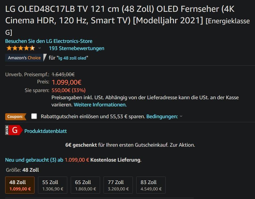

Den C1 gibts auch grad bei Amazon für 980€.
Sind wohl wieder ausverkauft .. bei mir steht er da für 1099 Euro ... war vielleicht ein Kurz Sonderangebot
Ich hab aber auch shconmal gehört das manchen Personen ein anderer Preis angezeigt wird als anderen. Vielleicht liegts auch daran

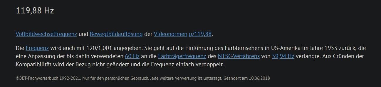

59,94 x 2 = 119,88
Unser TV Programm läuft ja mit 50 hz ... da würde dann 100hz passen
Das USA TV Programm läuft dann wohl mit 59,94hz und darum dann die 119,88hz.
Hat also nix mit 23,97 FPS Filme zu tun sondern mit dem USA TV Programm ... aber ich war nah drann mit meiner ersten Vermutung.
Man findet auch die 59,94hz im Auwahl Menu wieder :
Als auch die 23,98hz für 23,976 FPS Filme
Es geht aber auch immer ein vielfaches von der Quelle. Daher geht 120hz auch easy für 24p Material ... weil 24p x 5 = 120hz
Aber für 23,976 FPS Material kann 120hz wieder nich so gut sein.
Oh und hatte wohl doch recht ... 23,976 x 5 = 199,88hz .... hatte mich da vorhin wohl verrechnet.
Man merkt das dann bei Seitlichen Kamera schwenkts in Filmen .. passt die Hz nich kann es zu ruckeln in der bewegung kommen.
Da kann aber auch sowas wie BFI oder True Motion gegen helfen.
Damit sollte das Geheimniss um die 119,88hz nun aufgeklärt sein.
199,88hz für das USA TV Programm und für 23,976 FPS Filme

Ja ich kenn das ... keine Sorge 😜
Ich versuche nur grade eine Erklärung dafür zu finden.
Ich hatte dazu auch mal was vor Monaten gelesen .. und dachte das währen die 23,97p Filme aber das passt ja nich ganz.
Beim kurzen Googlen
"The actual vertical refresh/scan rate will 120/1.001 = 119.88, since most sources have a 1/1.001 frequency shift from 24, 30 or 60 Hz. There are no 120 or 240 Hz sources. Will the set synchronize to a 24.000, 30.000 or 60.000 Hz source? I don't know."
"I had assumed that here in North America, all of the content players (e.g. TVs) used 24hz and 60hz as shorthand for the actual frame rates of 23.976hz and 59.94hz, respectively, since the distinction is only relevant to content producers and would just confuse the heck out of most people. By the same token, 120hz ought to be shorthand for 119.88hz. I know I've fed my 120hz TV plenty of material that I encoded at 23.976hz and never noticed any sort of sync issue, but I'd also be curious to hear confirmation from someone more in the know."
59,94 x 2 = 119,88
Ob es die Richtige Wahl is liegt an dir ... kannst ja auch 55 Hz einstellen wenn du das willst .. oder 100 oder 80.
Was du willst is dann die richtige Wahl is beim Zocken eigentlich also egal.
Nutzt man Gsync mit 120hz capped man aber eh bei 117 FPS und somit 117 hz damit Gsync 3 FPS Buffer hat.

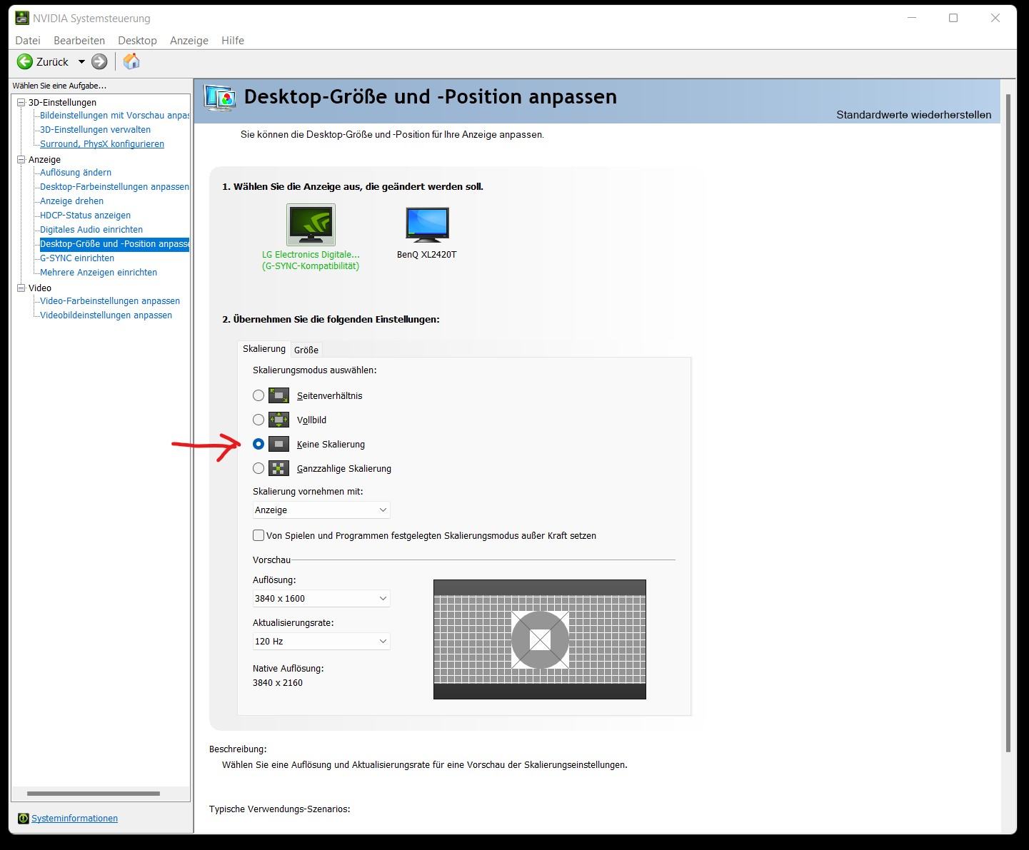

wollte mal mit meinem C9 mal 21:9 Auflösung machen. Mit meinen alten TV ging das, aber mit dem C9 verzerrt er das Bild vertikal keine Ahnung warum. Will jedenfalls nicht in der Nvidia Systemsteuerung unter Benutzerspezifische Auflösung. Graka ist eine 3090
Moin Gemeinde
Skallierung ausmachen im Treiber dann streckt er das Bild nichtmehr.
Und schauen ob du im TV Menu auf "Original" gestellt hast und nich auf 16:9
Bei "Alle Einstellungen" und dann "Einstellung des Seitenverhältniss"
Damit kann man dann auch 3440 x 1440 oder 3840 x 1800 oder 3200 x 1800 Pixel Perfect nutzen ohne
dass das Bild gestreckt wird und somit bleibt die Bildschärfe auch erhalten.
