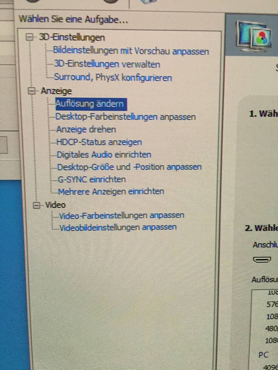

Hi Leute ich hab hier mal ein ungewöhnliches Problem
ggf. mit der Kamera das Problem einzufangen. Auf welchem Wert hast du den Schärfe Regler?
Also hier mal zwei Bilder einmal RGB (1 oder Links) und einmal Y 422 (2 Oder Rechts)
es gibt eine Farbveränderung im RGB Modus...

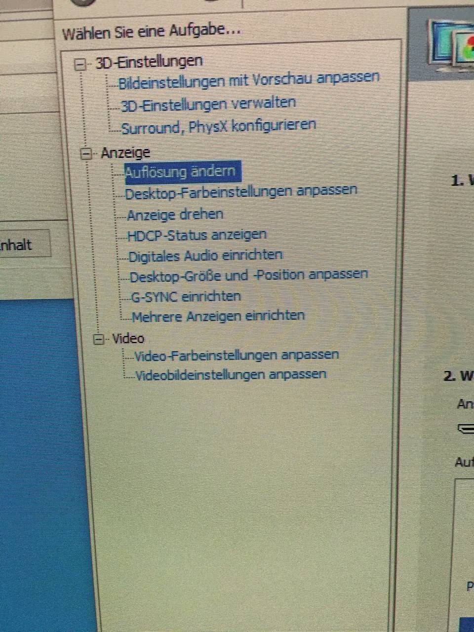

Die Farbveränderungen sehen ähnlich aus wie der Regenbogen Effect der normalerweise ab 4:2:2 leicht und mit 4:2:0 stark bei der
Schrifft zu sehen ist ... seltsam das dies bei dir andersrum ist und RGB schlechter aussieht als 4:2:2 oder 4:2:0
Diese Regenbogen Farbe sieht man sehr gut bei dem "W" und dem "A" bei "Wählen sie eine Aufgabe" oben Links bei deinem RGB Bild 1.
Man erkennt beim "W" Rot ( Links beim W ) und Grün ( Rechts beim W ) und beim "A" auch Rot ( oben )und Grün ( Unten Links )
sowie eben bei vielen Buchstaben ein Blau Ton.
Könnte aber auch am Kamera Winkel liegen den du gewählt hast ... beide Fotos haben ja leider nicht exakt den selben Winkel zum Bild
sodass der Regenbogen Effekt auch daher kommen kann... aber es ist auch schwer immer den gleichen Winkel zu finden wenn man mit dem Handy Fotos macht.

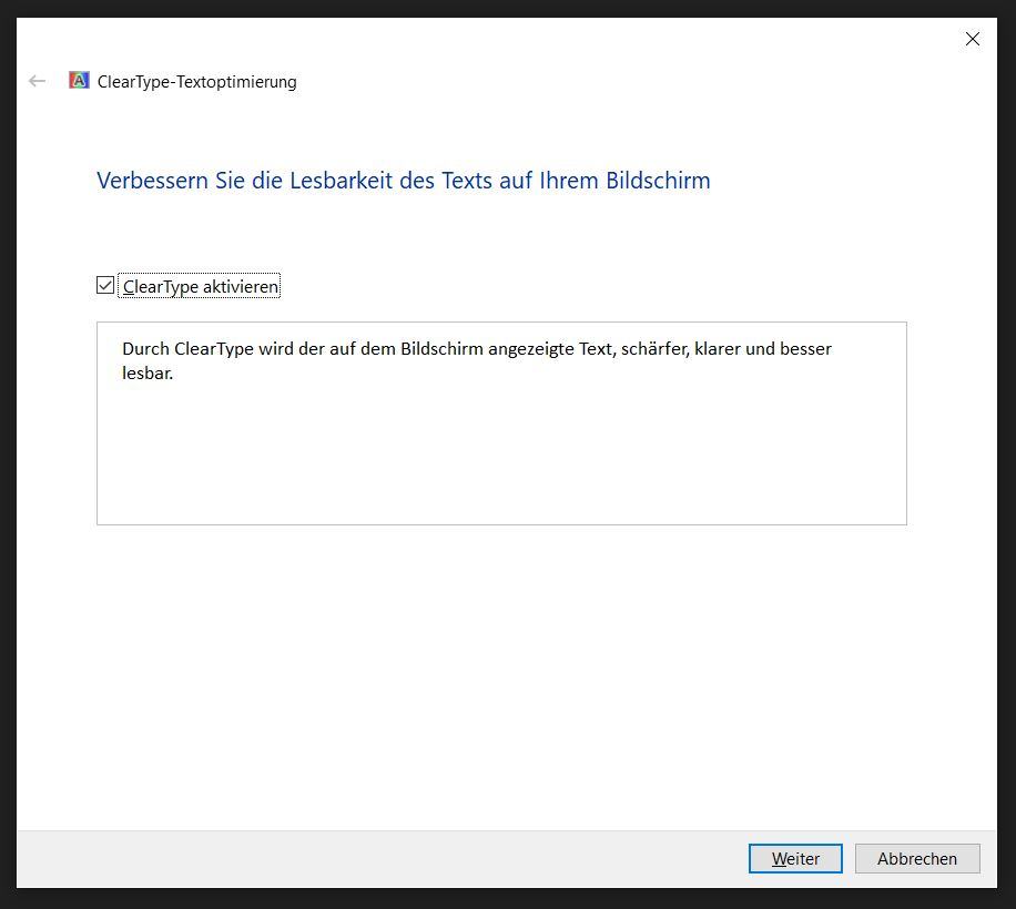

Schonmal Probiert ob Windows Clear Type da helfen kann ?

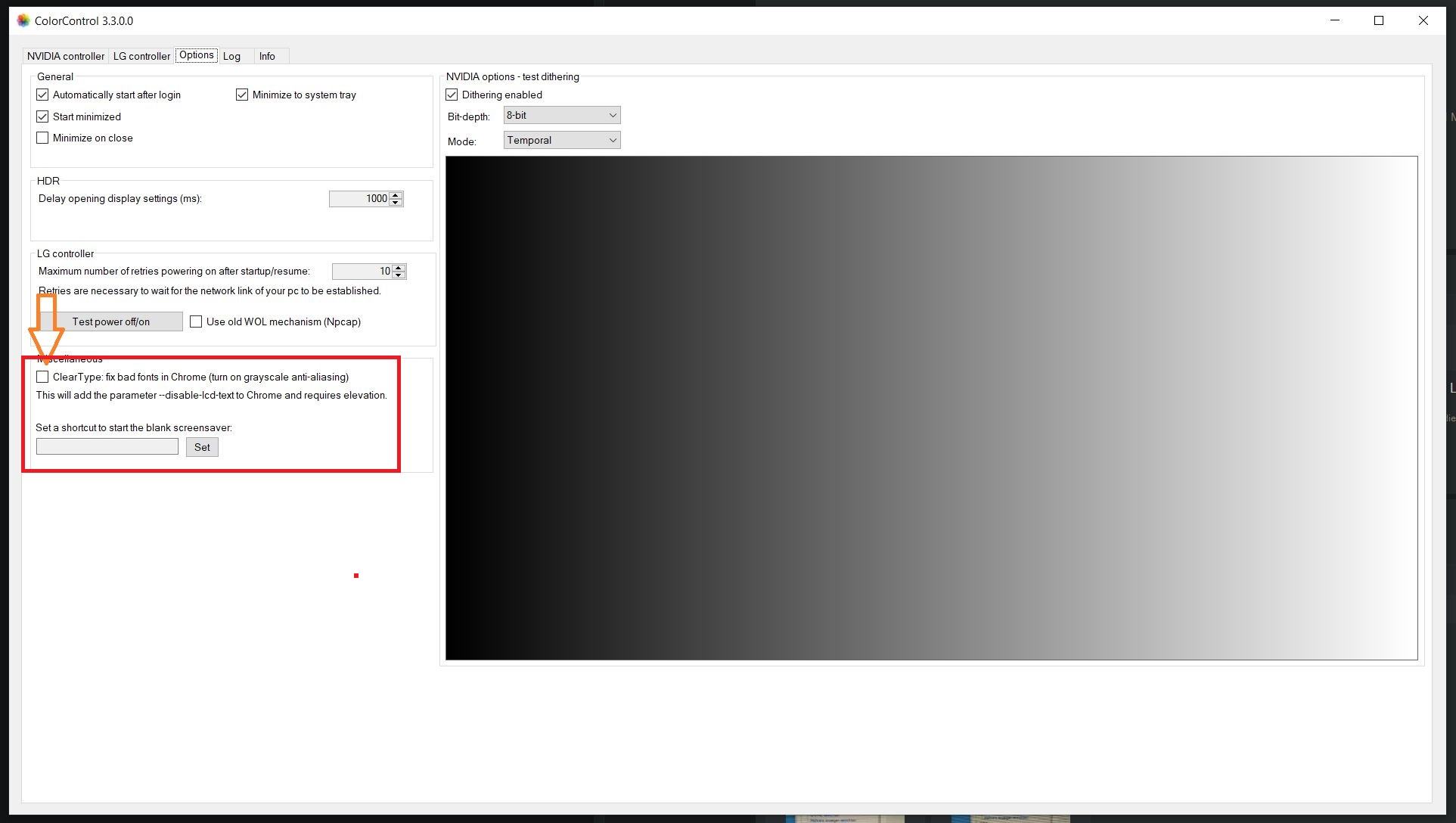

Das Tool "Color Control" hat auch einen Schrift Fix drinn
Hattest du vorher vielleicht ein Monitor mit BGR Panel gehabt und hast Clear Type auf diesen angepasst und vergessen wieder um zu stellen ?
Wobei dann währe das ja immer so und nich nur bei RGB.
Dennoch mal versuchen mit Clear Type da was zu verbessern !
