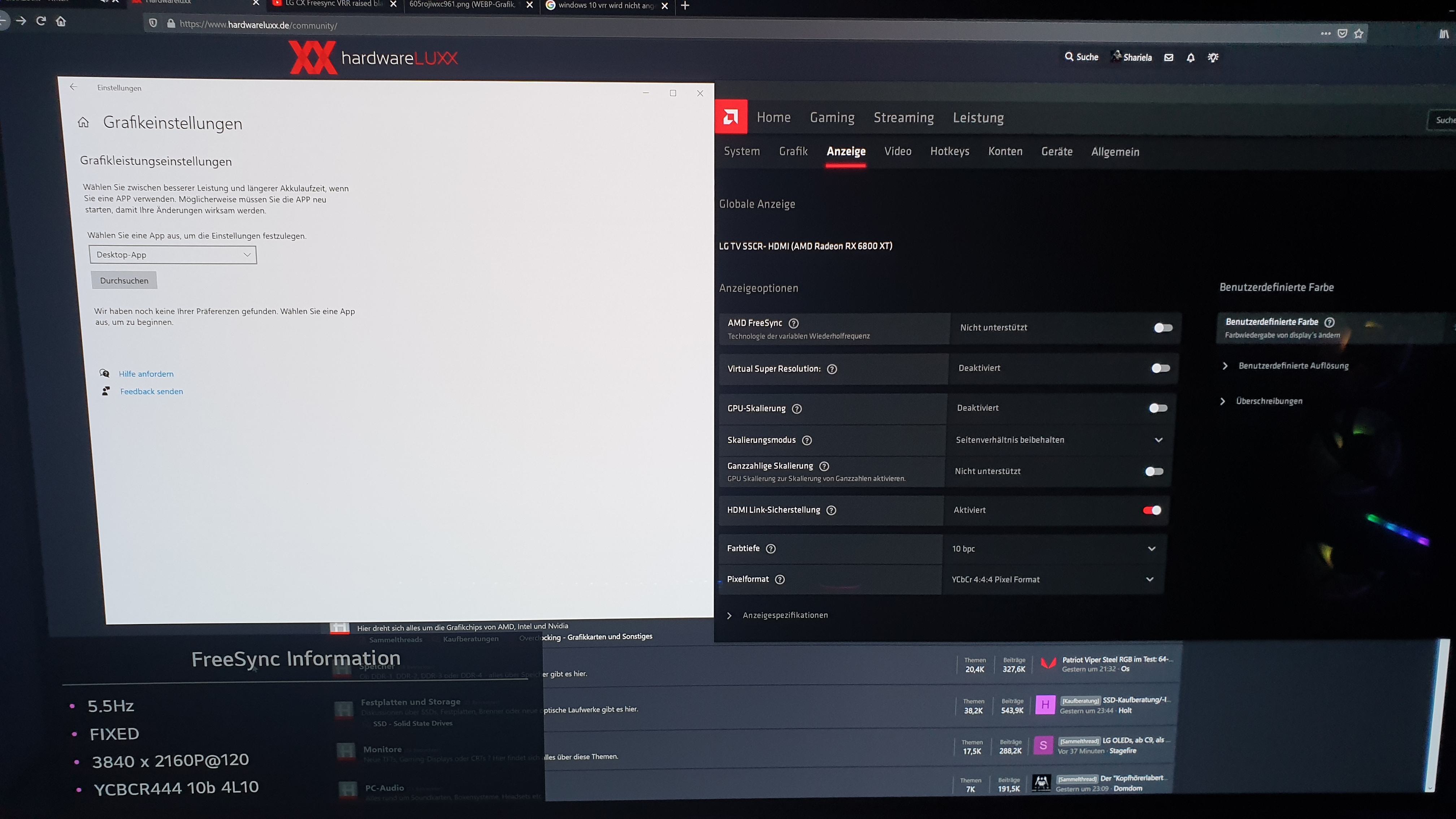

Ne VRR geht bei mir nicht, Freesync ja dann steht da 5,5hrz

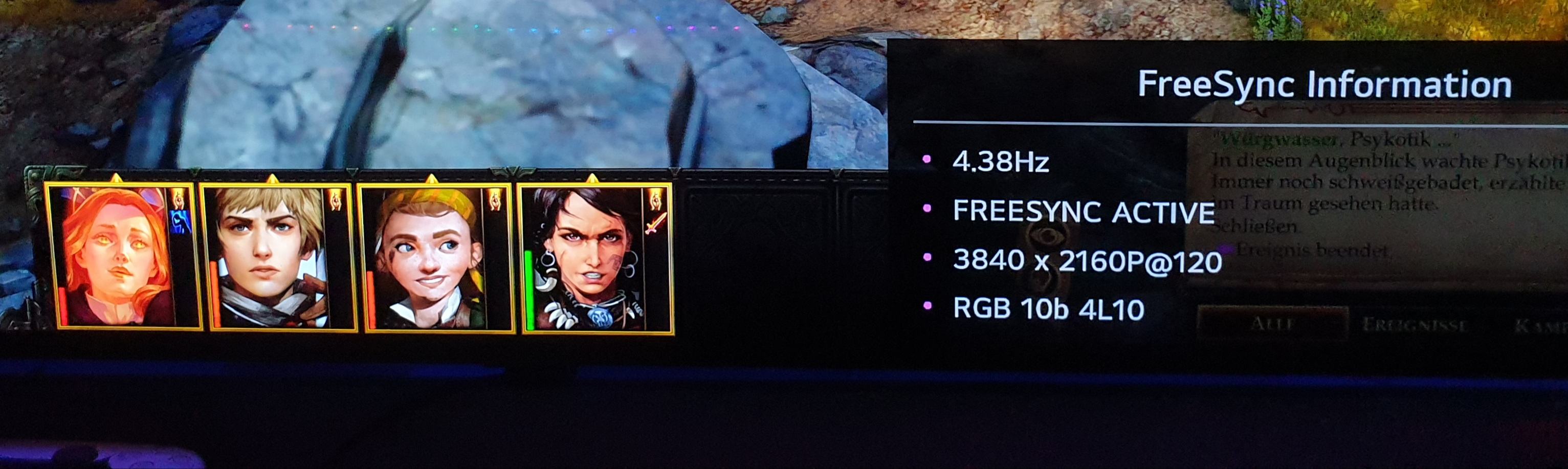

Sollte da aber nicht 120 hrz stehen? Die schwanken zwischen 2.0 und 5,5 hz.
Das is normal .. is bei mir mit Gsync auch das er da zwischen hin und her schwankt
Also nochmal fürs Protokoll :
Du hast eine AMD 6000er Karte und ein CX und Freesync über HDMI 2.1
sprich 4K + 120hz + 10 Bit + RGB / 4:4:4 läuft bei dir ?
Und da steht nich Fixed sondern eben VRR in der Info Box richtig ?
Ja Freesync geht aber kein VRR, selbst mit 8 Bit usw nicht.
VRR is ja auch wurscht wenn Freesync geht
Oder meinst du das mit der Info Box mit VRR und da steht Fixed ?

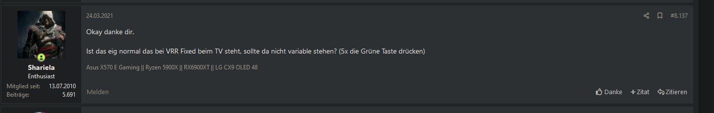

Weil das hattest du mein ich ja damals das da bei dir Fixed stand
Dein Bild : ( Freesync is da aus ) ( Nich unterstützt ) ( 6800 XT )

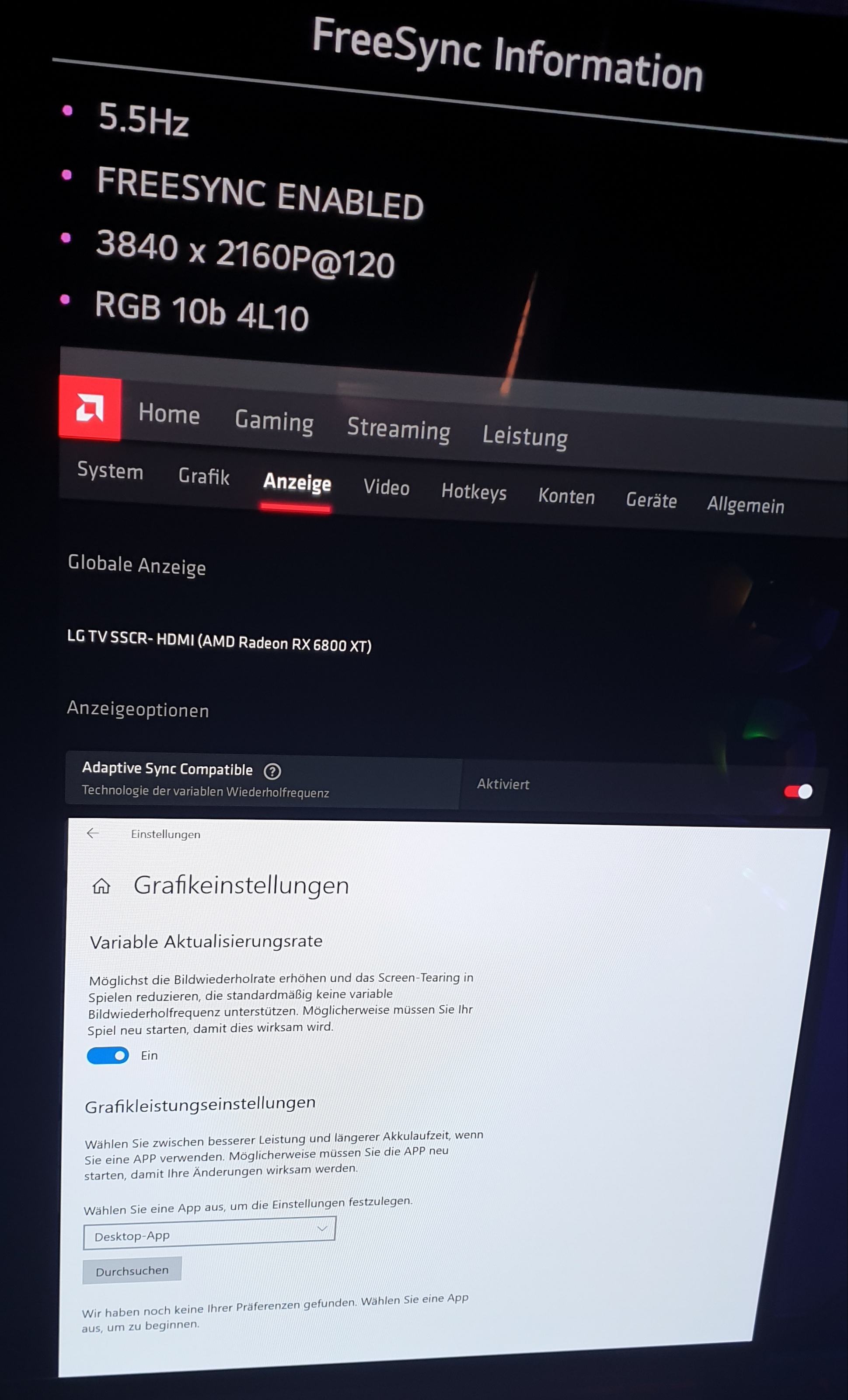

OK dann bist du nun der Beweis das Freesync mit HDMI 2.1 mit den 6000er Karten eben doch geht.
Ja Freesync geht die ganze Zeit schon mit 6000er, aber VRR halt nicht.

Sieht auf dem Bild oben was du damals hier reingepostet hast aber nich so aus als würde Freesync bei dir gehen
Ja da ging es aber um VRR, neues Bild is über dir :)
Ne weil ich nur beim TV VRR On hatte, Freesync war aus weil einige hier sagten VRR ist besser wegen DV etcpp.
PS: Hatte allerdings vorher auch ne 6900 XT drin und jetzt nur ne 6800XT weil ich die 6900 XT einfach verkaufen mußte für sehr gutes Geld. Konnte ich nicht Nein sagen. :)
Okay da siehts besser aus .. auch wenn es komisch is das da nun Adaptiv Sync steht statt FreeSync grade weil doch

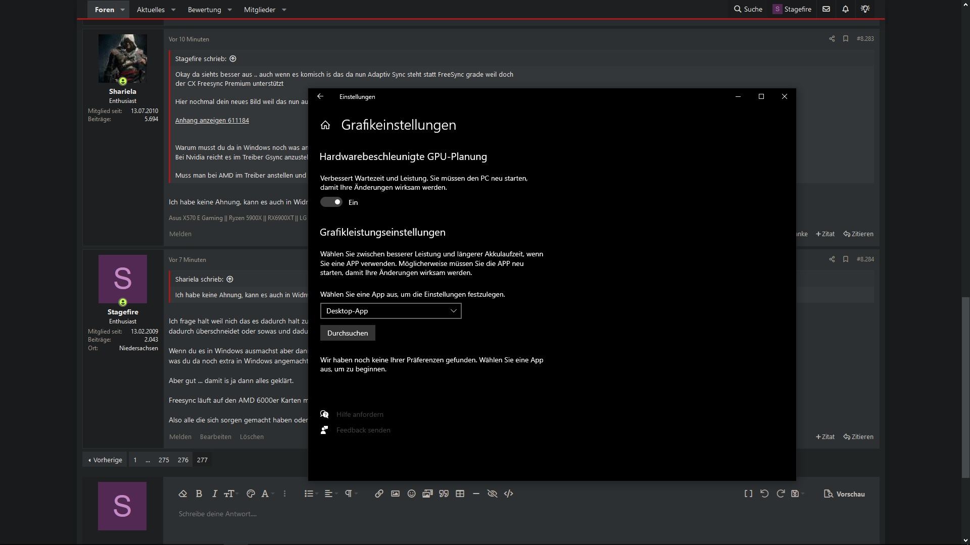

Warum musst du da in Windows noch was anmachen ? Is das normal bei AMD ?
Bei Nvidia reicht es im Treiber Gsync anzustellen und im TV.
Muss man bei AMD im Treiber anstellen und in Windows und im TV ? Also 3 mal
der CX Freesync Premium unterstützt
Hier nochmal dein neues Bild weil das nun auf seite 276 is und wir nun auf 277 sind :
Ich habe keine Ahnung, kann es auch in Widnwos ausschalten. Ändern tut sich nichts, hat keinen Einfluss.
Ich habe keine Ahnung, kann es auch in Widnwos ausschalten. Ändern tut sich nichts :d
Ich frage halt weil nich das es dadurch halt zu unstimmigkeiten kommt und sich das HDMI VRR mit dem PC Freesync
dadurch überschneidet oder sowas und dadurch dann probs entstehen
Wenn du es in Windows ausmachst aber dann dennoch Freesync weitehrin funktioniert würde ich das auslassen
was du da noch extra in Windows angemacht hast. Also Freesync nur im Treiber und im TV anmachen

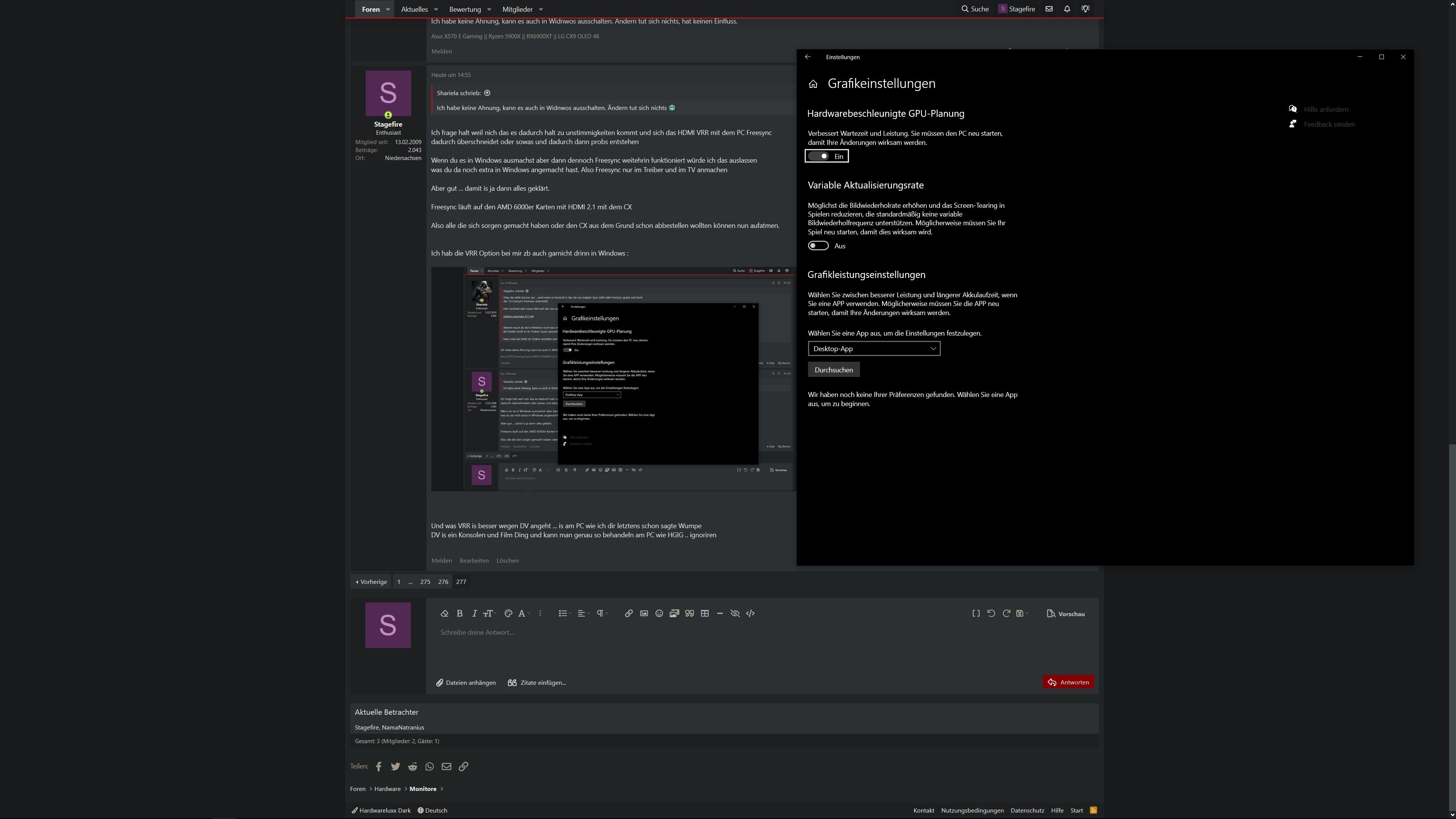

Ich hab die VRR Option bei mir zb auch garnicht drinn in Windows :
Ok mein Fehler .. habs doch ... hatte nur beim BenQ geschaut ... als ich nun mit angeschaltetem 48CX geschaut hab wars nun da :
Und was VRR is besser wegen DV angeht ... is am PC wie ich dir letztens schon sagte Wumpe
DV is ein Konsolen und Film Ding und kann man genau so behandeln am PC wie HGIG .. ignoriren
@Shariela

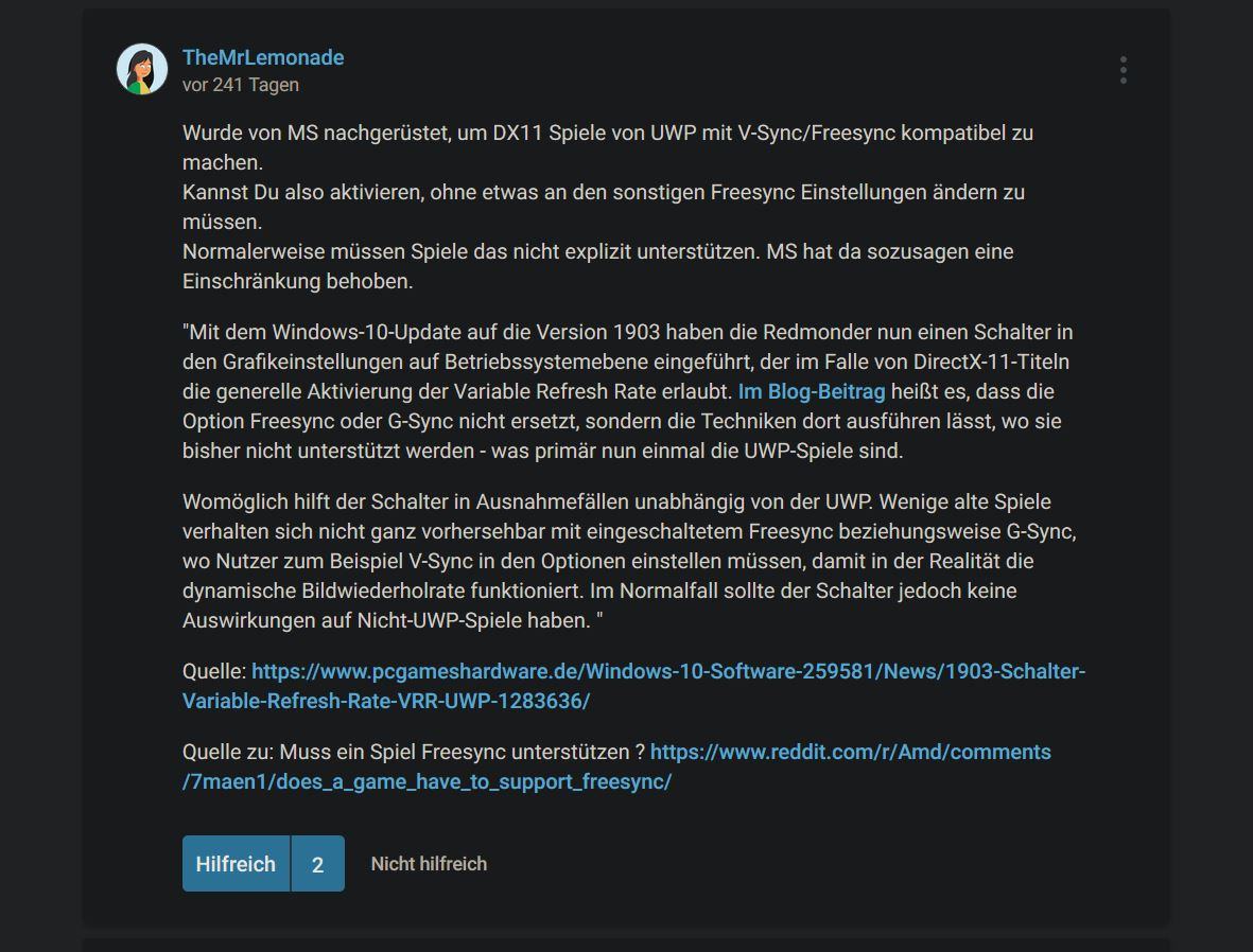

Ich weiss nun auch wofür die VRR Option in Windows is ...
Da gehts um Microsoft UWP DX11 Games ( Games aus dem Microsoft Store ) wo man dann VRR nutzen kann.
"Primär gedacht ist die Einstellung für Windows-Store-Spiele mit DirectX 11, die häufig nicht mit G-Sync und Freesync umgehen können. "
Hat also auf Normale Games keinen Großen Einfluss sondern nur auf alte Games bzw Win 10 Store Games wie zb Forza oder Minecraft
andere Games die nich über den Win Store laufen ( also 99,8% ) dürften davon nich beeinflusst werden.

Das ganze hat nur einfach mein Interesse geweckt und ich wollte wissen was diese Funtkion wirklich macht
weil ich das komisch fand das sie überhaupt da is.
