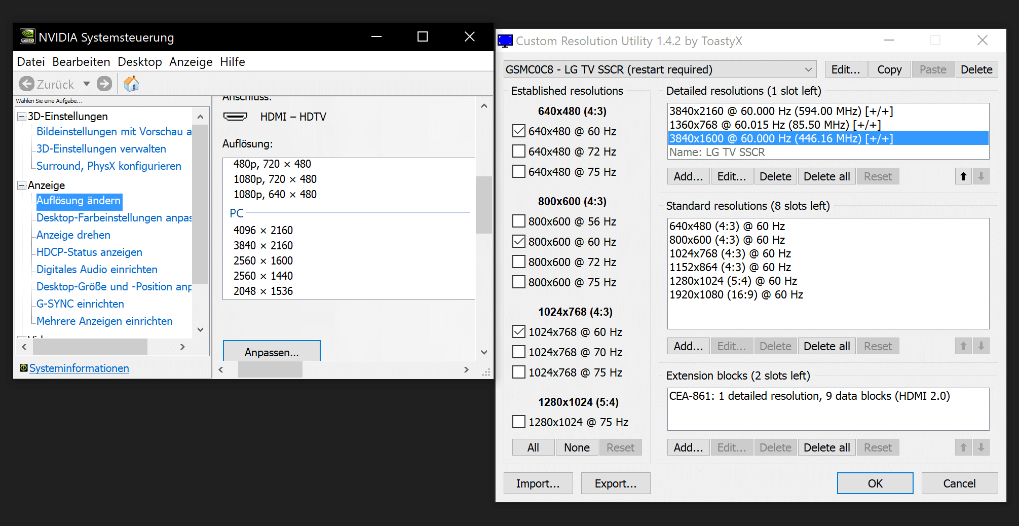

Lösch mal mit dem Custom Resolution tool von ToastyX die 4096er Auflösungen.

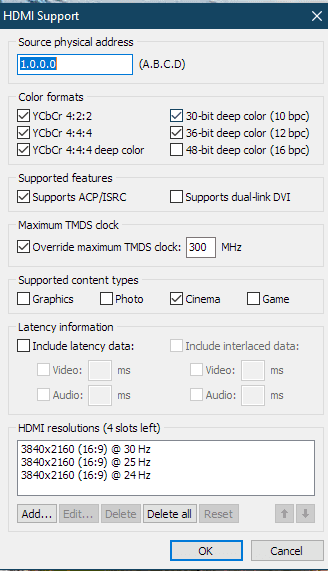

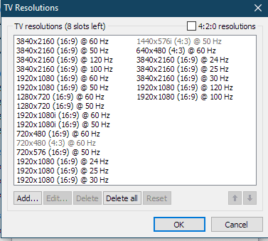

Findest du dann wenn die exe startest unten bei extension Block, dort auf Edit und dort bei den TV Resolutions die Auflösung rauslöschen. Das selbe bei HDMI Support im Fenster weiter unten.
Beide Fenster sollten am Ende so aussehen:
Dann wäre 3840 x 2160 die höchste Auflösung die dein PC und AV Reciver kennt/gemeldet bekommt. Evtl. löst das dass Problem.
