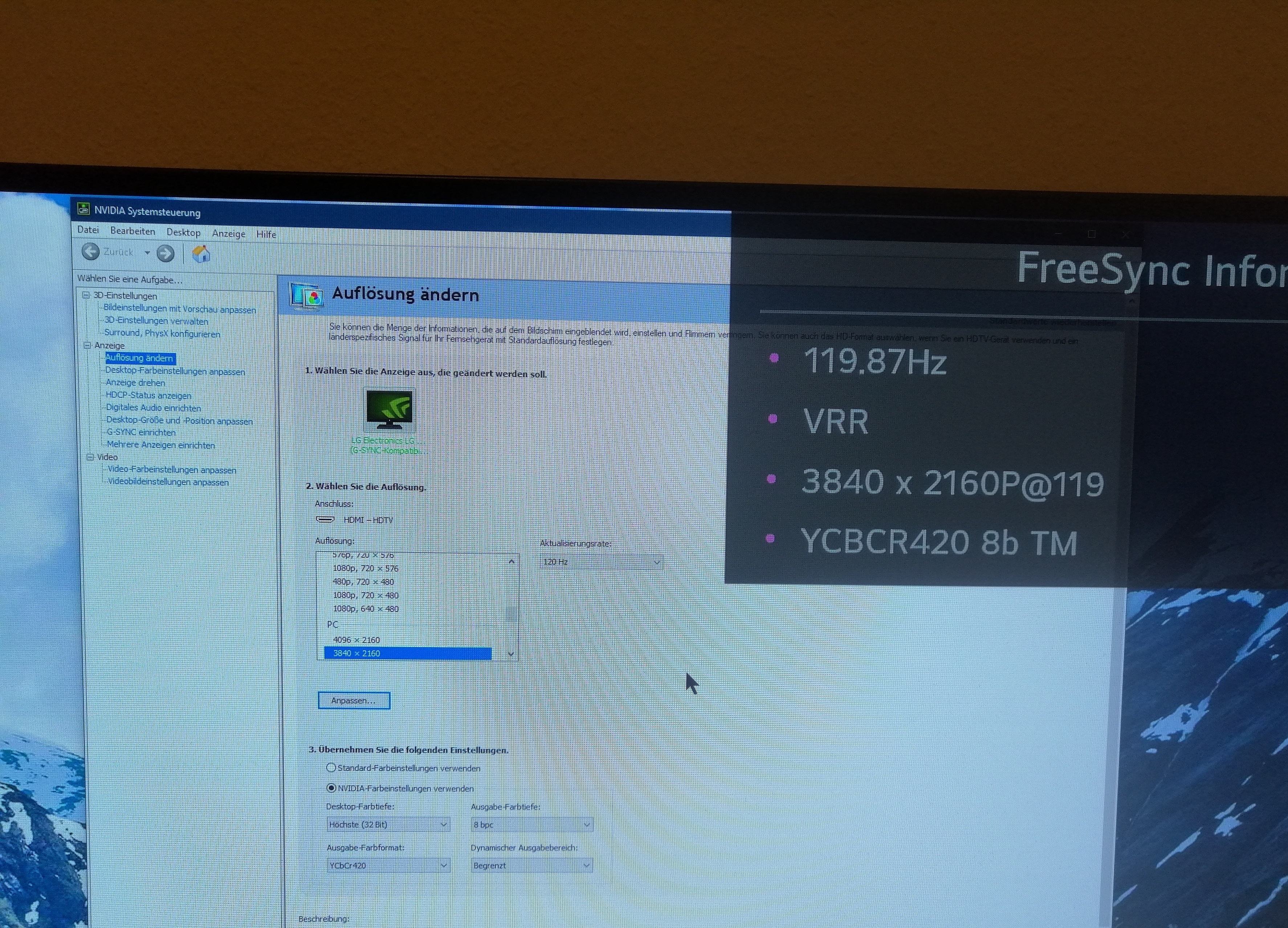

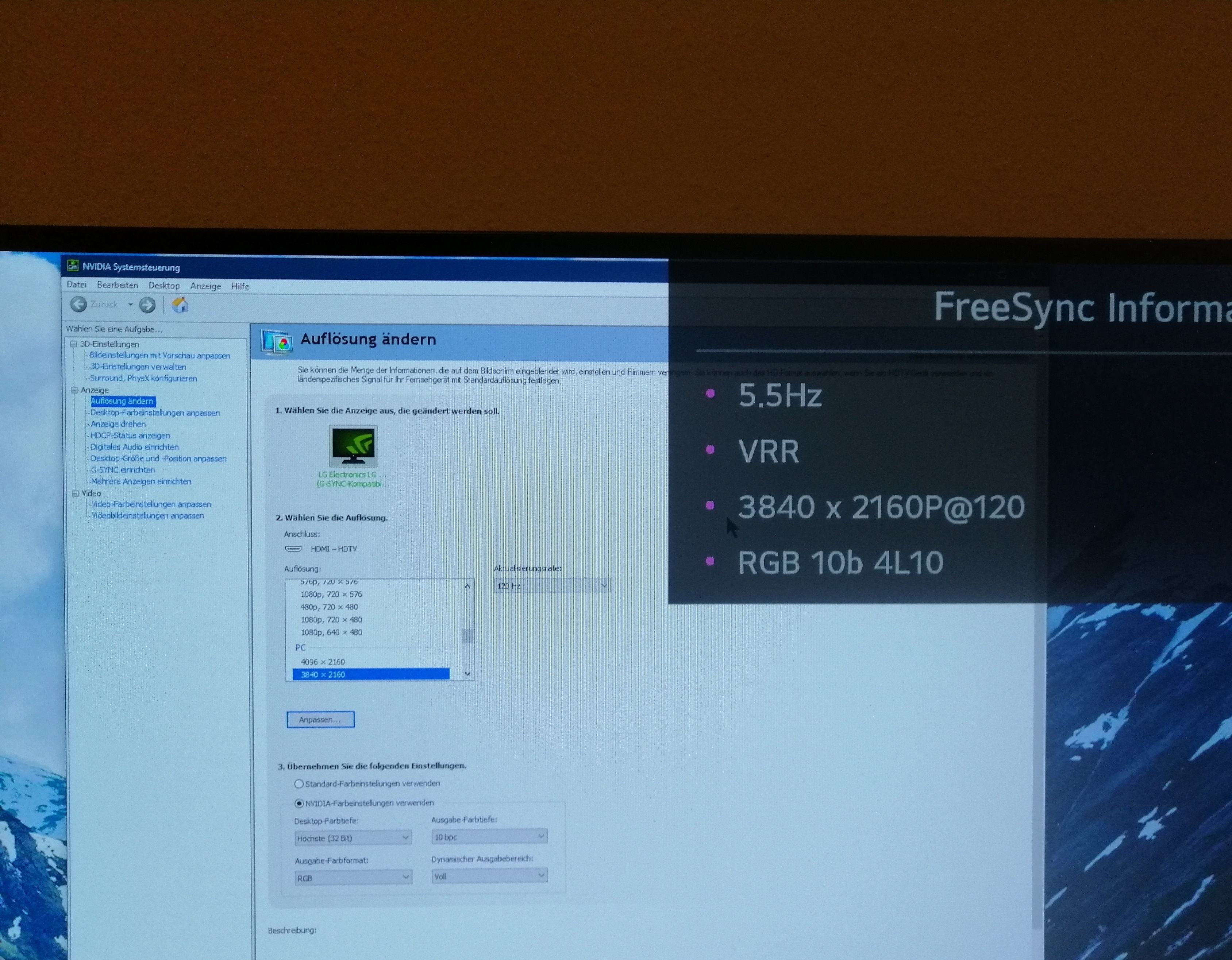

Das liegt ziemlich sicher an der Firmeware, hab grade alle PCIe Stromsparmechanismen deaktiviert.
Ergebnis:
RGB:
420:
Die HZ Zahl wird halt auch falsch angezeigt, da ist irgendwas am Arsch in der Firmeware.
Ich denke mal wegen den 5,5 HZ bootet mein System mit RGB auch erst beim zweiten Versuch wenn der länger aus war und ich das unter win eingestellt habe.

Grade nochmal auch im Spiel getestet. Stuttering mit Full RGB Gedöns und mit 420 alles sauber.
Das bringt leider nichts.
Iirc hat in dem Video gesagt das man die 5,5 HZ x 20 nehmen muss. Das stimmt auch soweit ich das beobachten konnte. Das ist aufjedenfall ein bug und ich hoffe LG fixt den bald.
