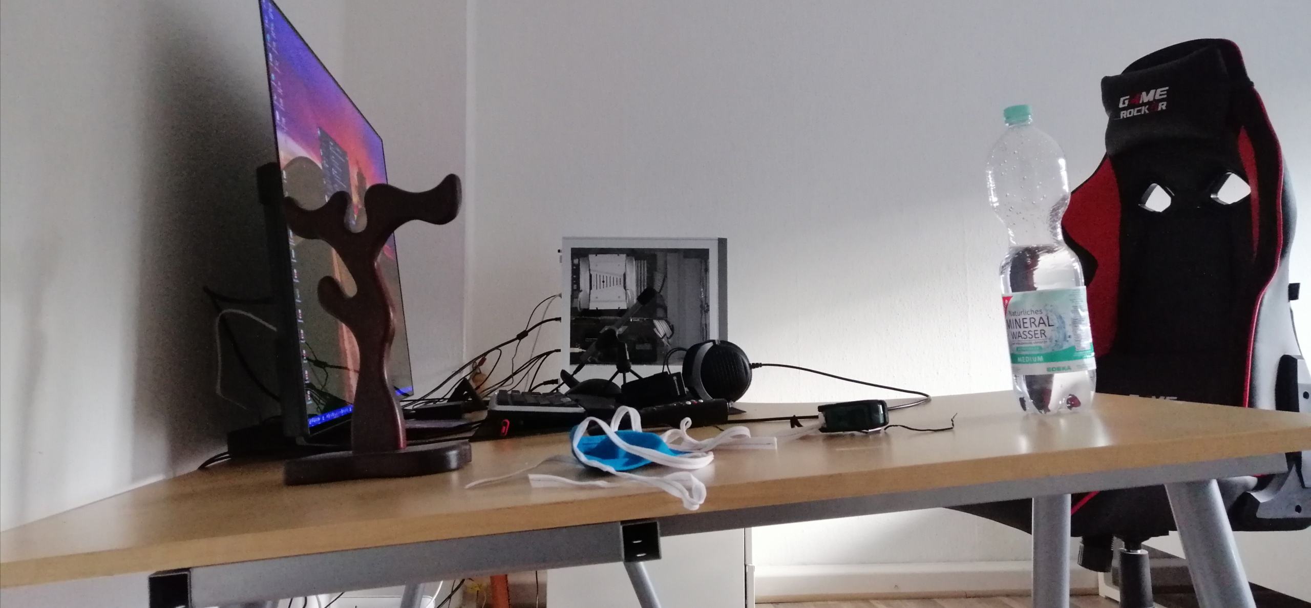

Ich hab den auf dem Schreibtisch.
Tisch wird bald ersetzt durch zwei 1600 x 600 mm Tische. Der hintere wo der Fernseher drauf steht ist 600 mm hoch, der vordere an dem ich sitzen werde 700 mm.
Dann kann ich auch wieder was auf den Tisch stellen ohne das es runter rollt;D

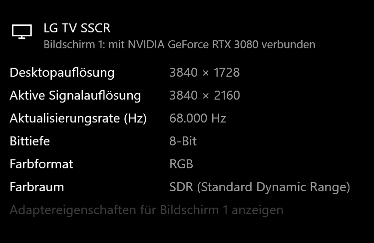

Danke für die Info. Habe es Schrittweise erhöht und 68Hz ist das maximum.
Sehr merkwürdig, Bandbreitenlimit kann es ja keines geben.
Habe das hier schon beschrieben und der Wert von 68 Hz deckt sich auch genau mit meiner Erkenntnis.
Dies liegt daran, dass bei einer Custom Resolution dennoch ein 4k Signal gesendet wird (siehe "Aktive Signalauflösung" unter Erweiterte Anzeigeeinstellungen in Windows). Und da ist bei der Bandbreite von HDMI 2.0 genau an dieser Stelle Schluss.
Dies liegt daran, dass bei einer Custom Resolution dennoch als Aktive Signalauflösung 3840x2160 gesendet wird (siehe Erweiterte Anzeigeeinstellung in Windows). Und da ist bei der Bandbreite von HDMI 2.0 genau an dieser Stelle Schluss.
Ich habe ja HDMI 2.1..... :unsure:
Da hätte ich jetzt erwartet, dass dies dann eigentlich ginge. Was zeigt er denn bei dir als Aktive Signalauflösung an? Aber selbst 4k@120 müsste ja durch gehen und somit dann auch eine Custom Resolution, die als 4k mit konstant schwarzen Pixeln drum herum implementiert ist.
