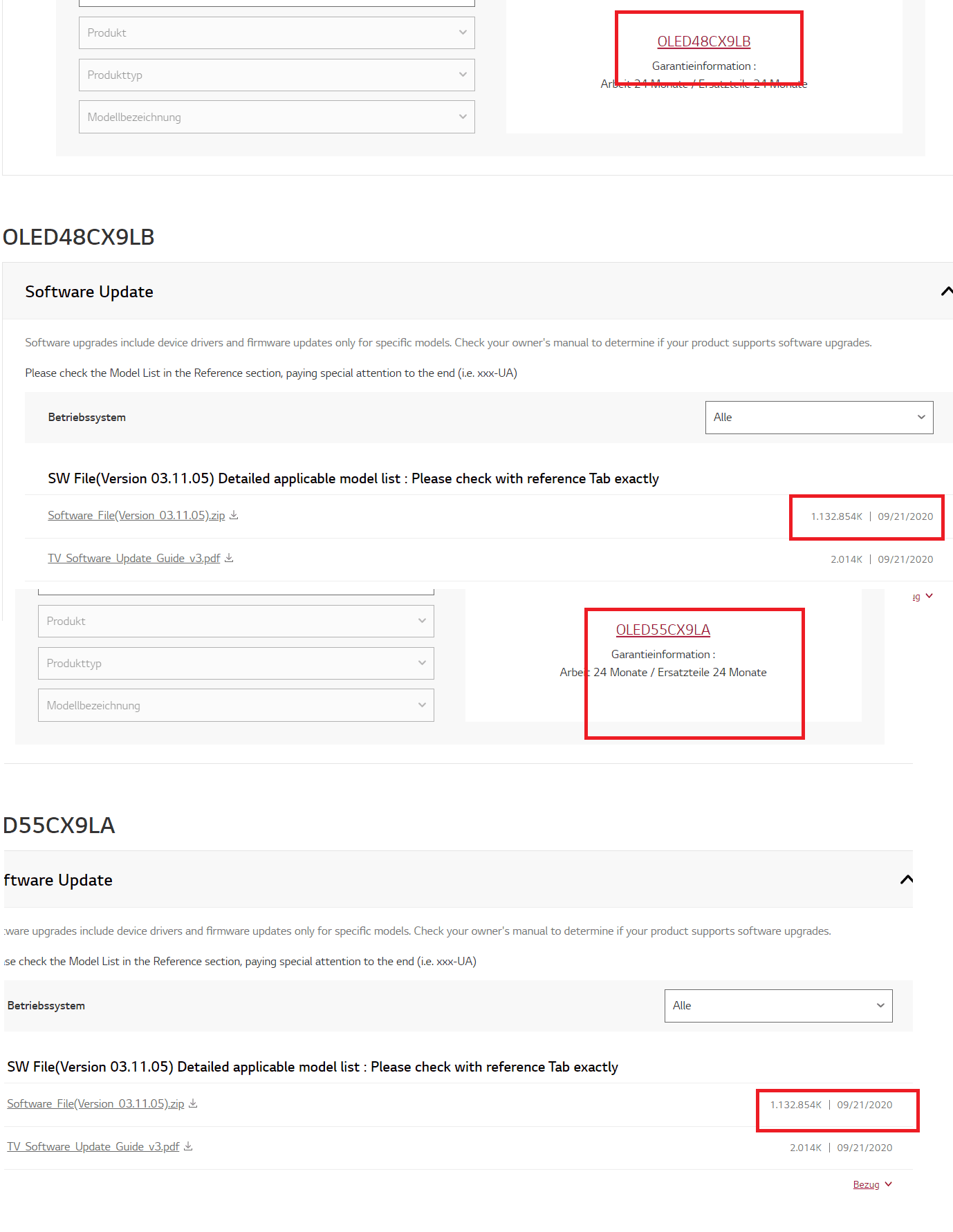

Sprich... kann man die Firmware für einen 55CX auch auf dem 48CX verwenden ?
Ja. Ist doch die gleiche Firmware.
und beim 48CX ... nix ... No files
Den Bug hatte ich gestern auch auf der LG Website.
Sogar mit allen Modellen.
Bin dann über die Produktseite auf die Supportseite gewechselt
und im 3. Anlauf hat er mir dann die Firmware angezeigt.
So wie du sie auch oben auf dem Bild siehst.
Zu den Modellen findet er jetzt auch immer die Firmware:
OLED55CX9LA
OLED48CX9LB
Für den 55CX kamm FW 3.10.41 am 27.7.2020
Wann gabs das für den 48CX ... hmm
Am gleichen Tag, weil es die gleiche Firmware ist.

Software_File(Version_03.11.05).zip
Vom 21.09.2020
Der Workaround laut dem von @Stagefire geposteten links ist 03.11.25.

Die 3.11.05 hat mir mein TV bisher aber auch nich angeboten ... ist aber wie du ja sagtest noch relativ neu vom 21.9.2020
ich bekomme die dann immer erst 2 Wochen später nach erscheinen für mein 48CX
Bin momentan auf 3.10.44 und per Manueller Suche wird mir auch kein 3.11.05 angeboten.
