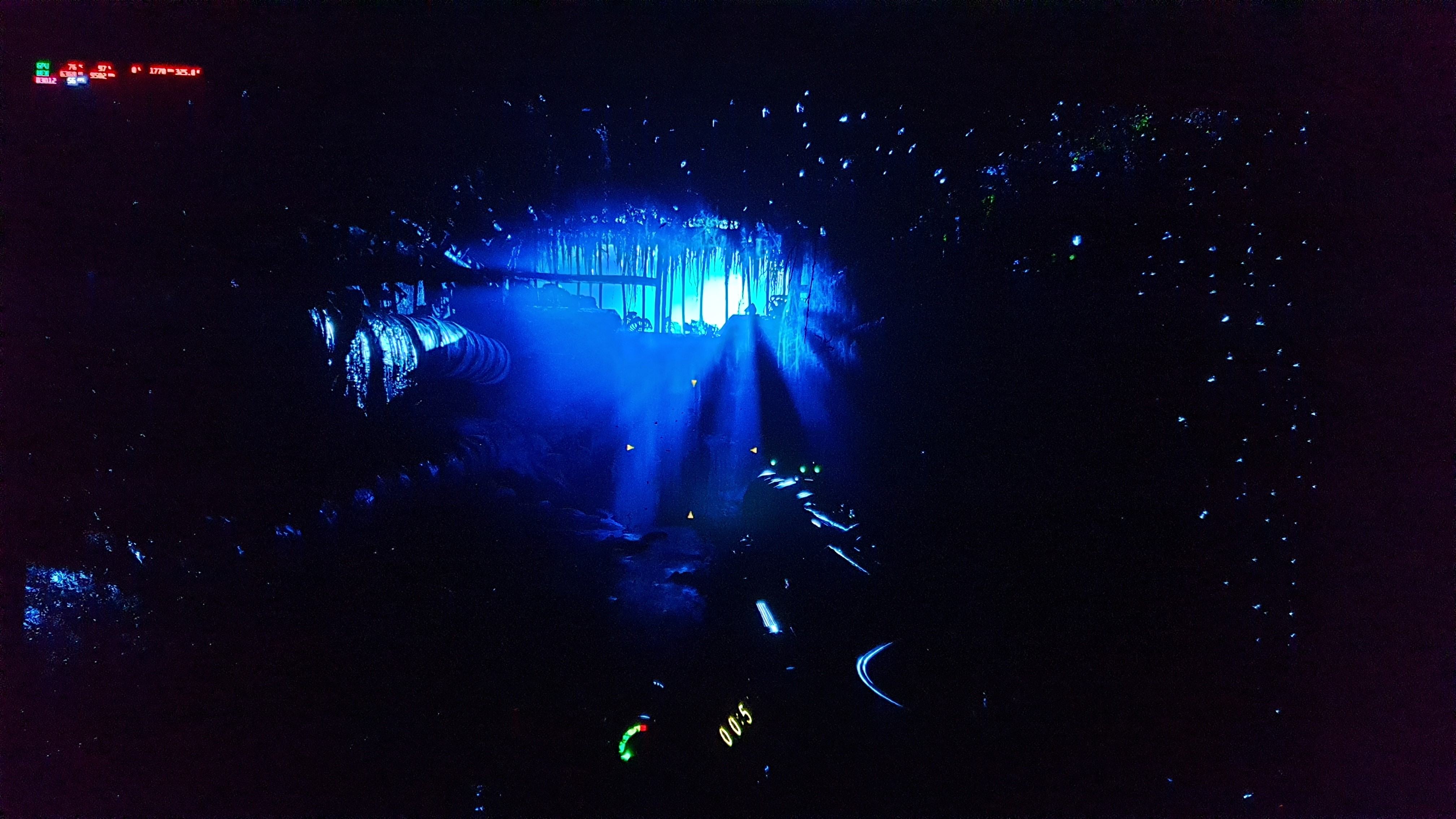

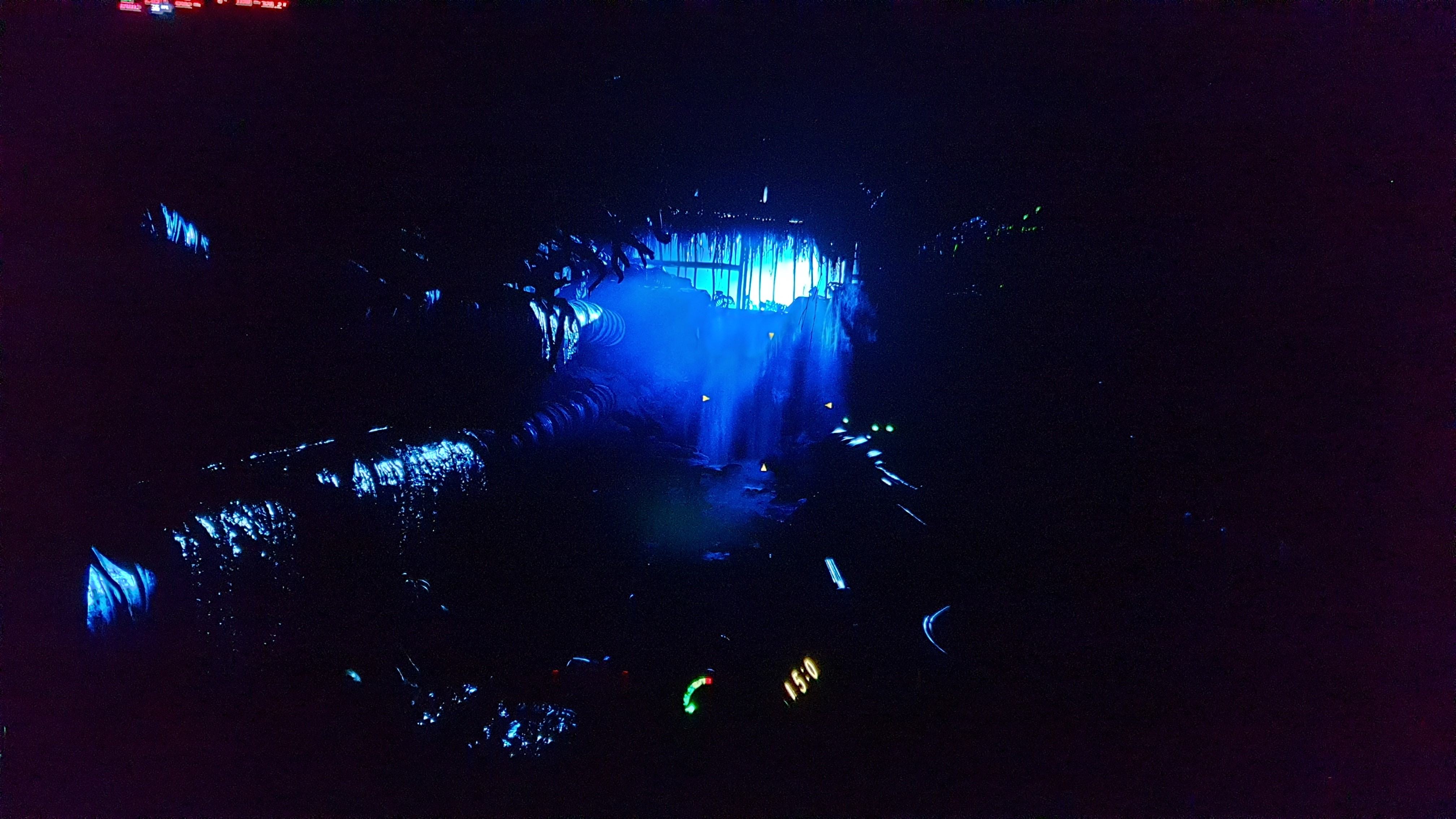

Vorab mal was direkt zum C9:
Ich habe nun mit BF V und Metro (die eine Stelle die hier schon mal gepostet wurde) im LG PC Modus/Label getestet - > Kein Problem mehr 😊
Ich persönlich kann keinen Unterschied nun zwischen Konsolen oder PC Modus erkennen.
Kein Color Banding mehr im PC Modus - Muss das aber noch genauer testeten, bin im Moment etwas durch das Boost Thema meine GK abgelenkt :rolleyes2:

Welche Stelle bei Metro ist gemeint?
Die hier:
Ich werde demnächst mal Fotos machen um genauer zu vergleichen.

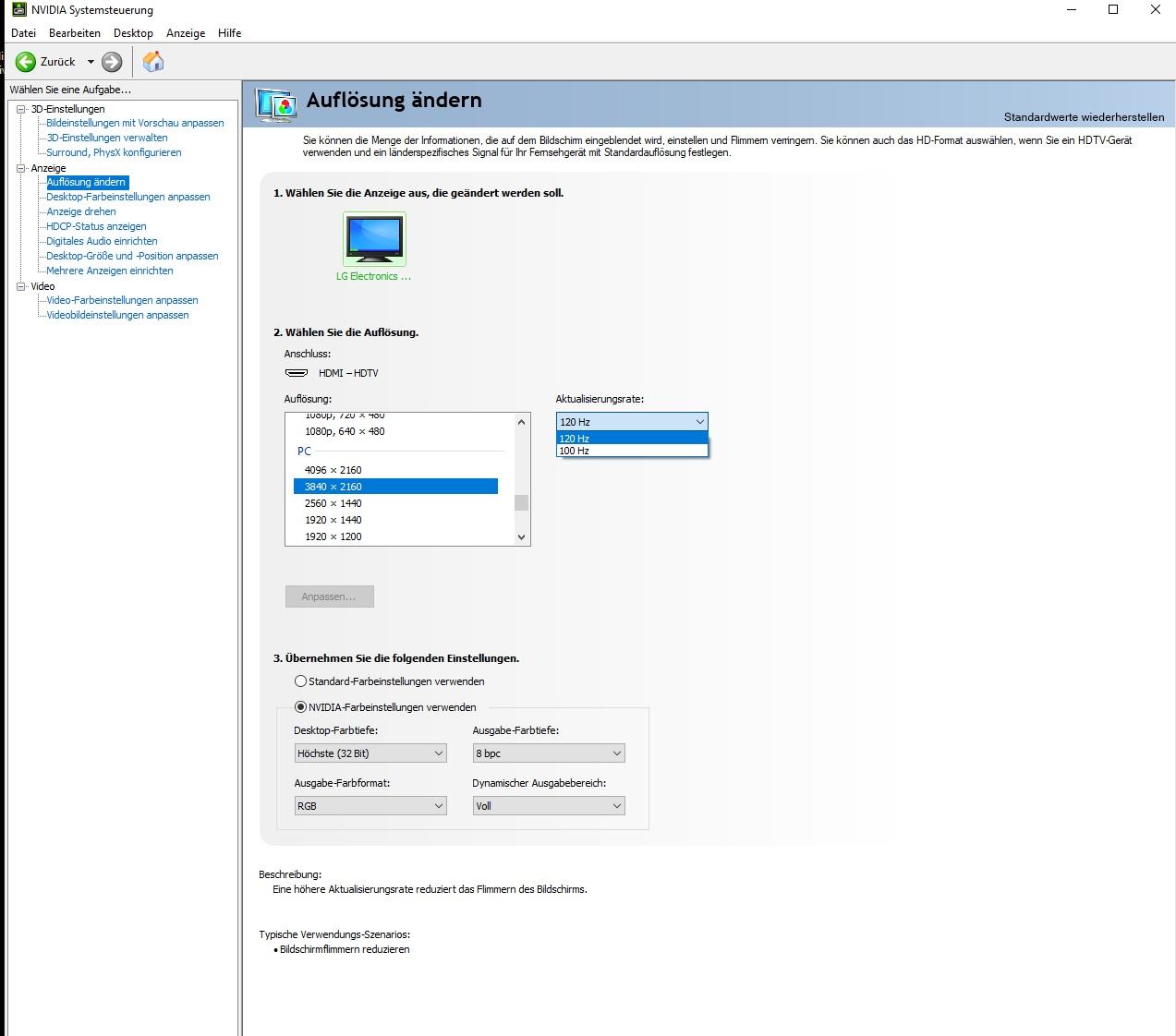

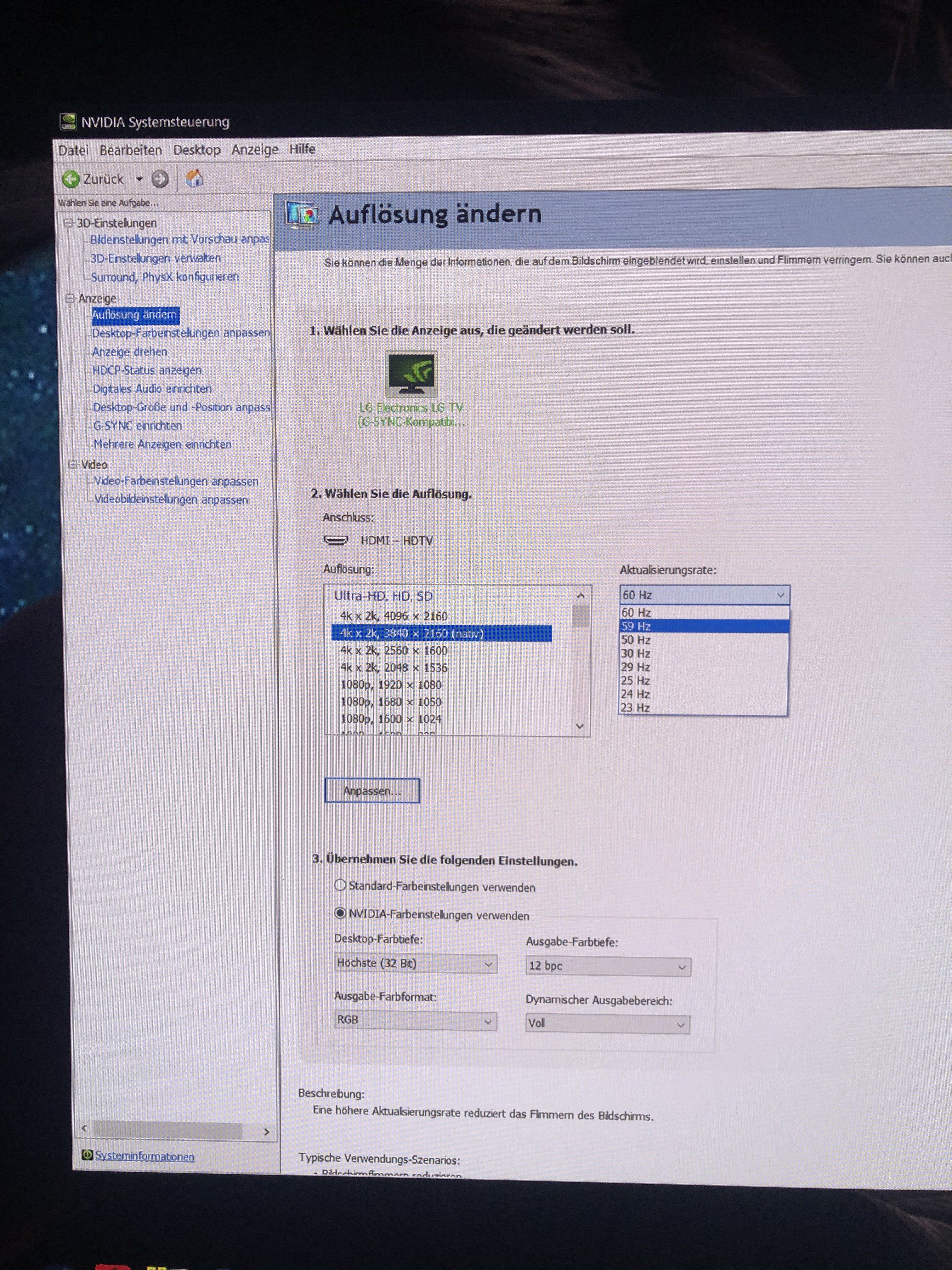

@Gabriell12
Du kannst das auch im Nvidia Treiber ... musst halt nur runterscrollen *Hust* zu den PC Auflösungen.
Unter Ultra HD wo du da grad auf dem Bild bist sind nur die 60 Hz. Scrollst du da runter findest
du die PC Auflösungen wo du dann 100/120 hz auswählen kannst.
Das gab es bei mir komischer Weise nicht im nvidia Menu. PC hatte völlig gefehlt.

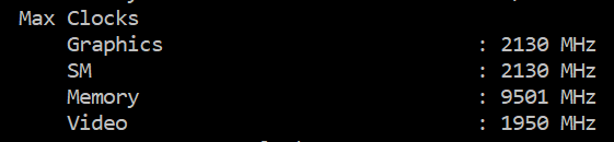

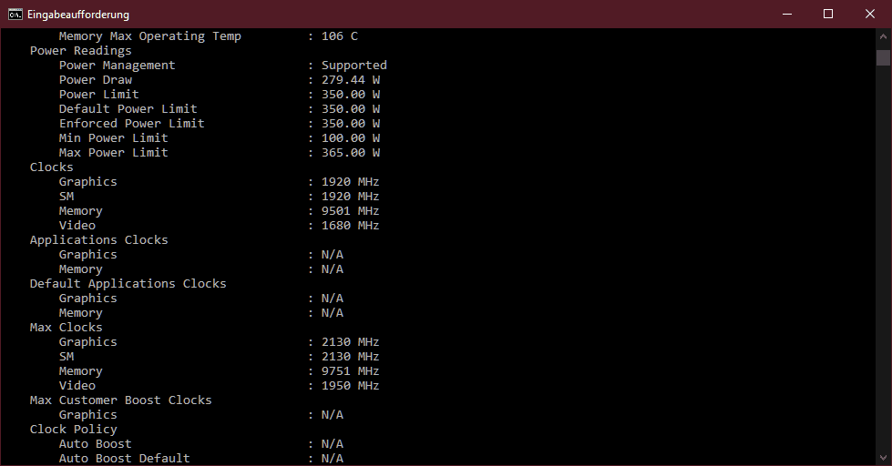

Schau Dir mal mit nvidia-smi an wie viel maximaler Boost bei Dir in der Karte hinterlegt sind.
Bei mir sind das weit über 2.1Ghz.
Meine Karte boostet (bis jetzt) 2070 ohne Last.
Das ist ganz normal, und war auch schon bei den Turing-Karten so.
Wenn wenig Last an liegt, die Karte kühl ist und noch irgendwo Temp/Power/Spannungs-Polster übrig ist, dann boostet die Karte solange, bis irgend ein Limit erreicht ist (sofern die CPU schnell genug ist, auch so viele Frames zu liefern), es sei denn die Last ist so klein, das sie im kleineren Powerstate bleibt.
Soweit mir bekannt is es auch bei Pascal so ... angegeben is meine Gigabyte GTX 1080 Xtreme auch nur mit 1923mhz im OC Mode
boostet aber in Games auch bis auf 2050 mhz wenn ich das Power Limit anhebe und drosselt dann auf 2012 - 2000mhz
wenn die Karte wärmer wird.

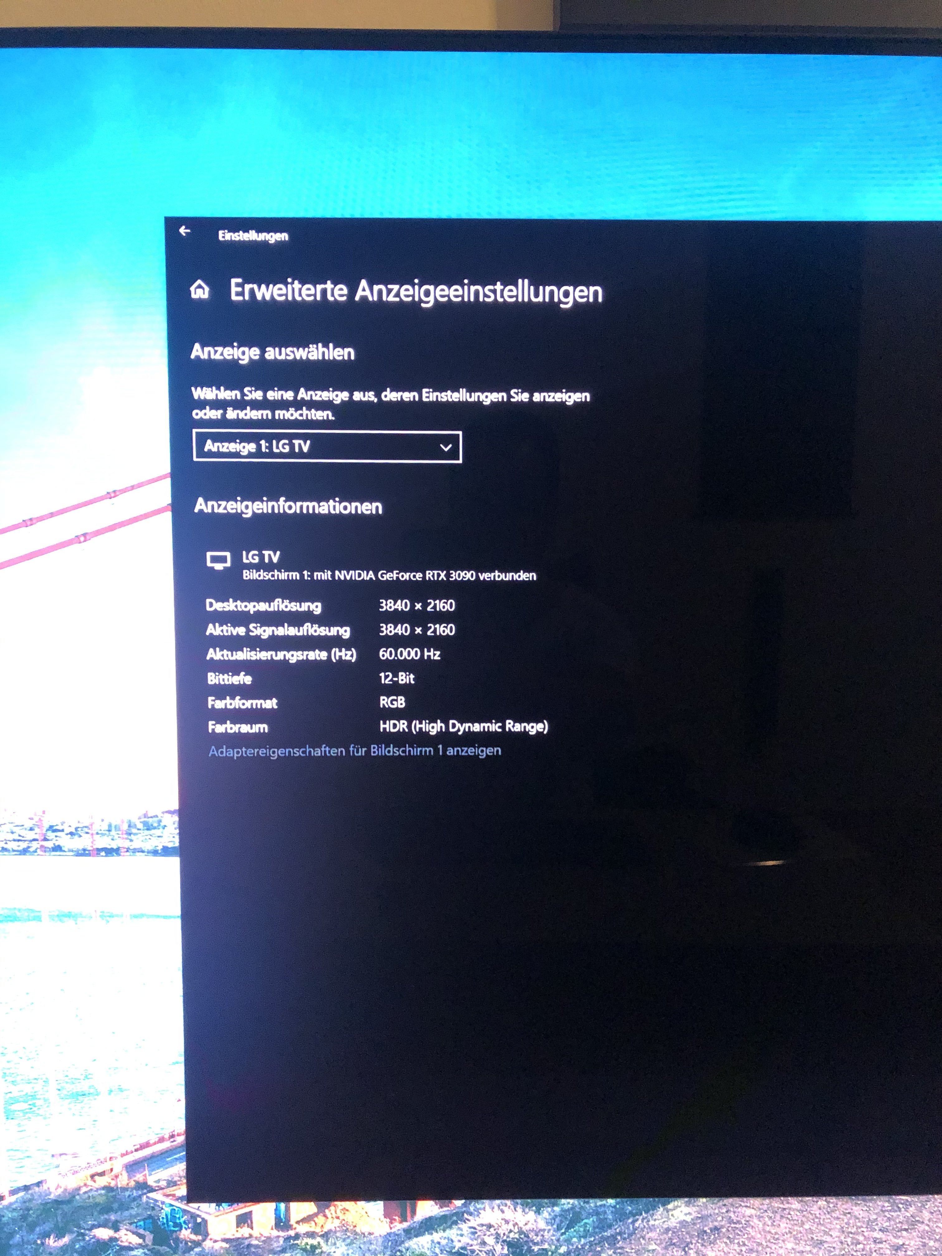

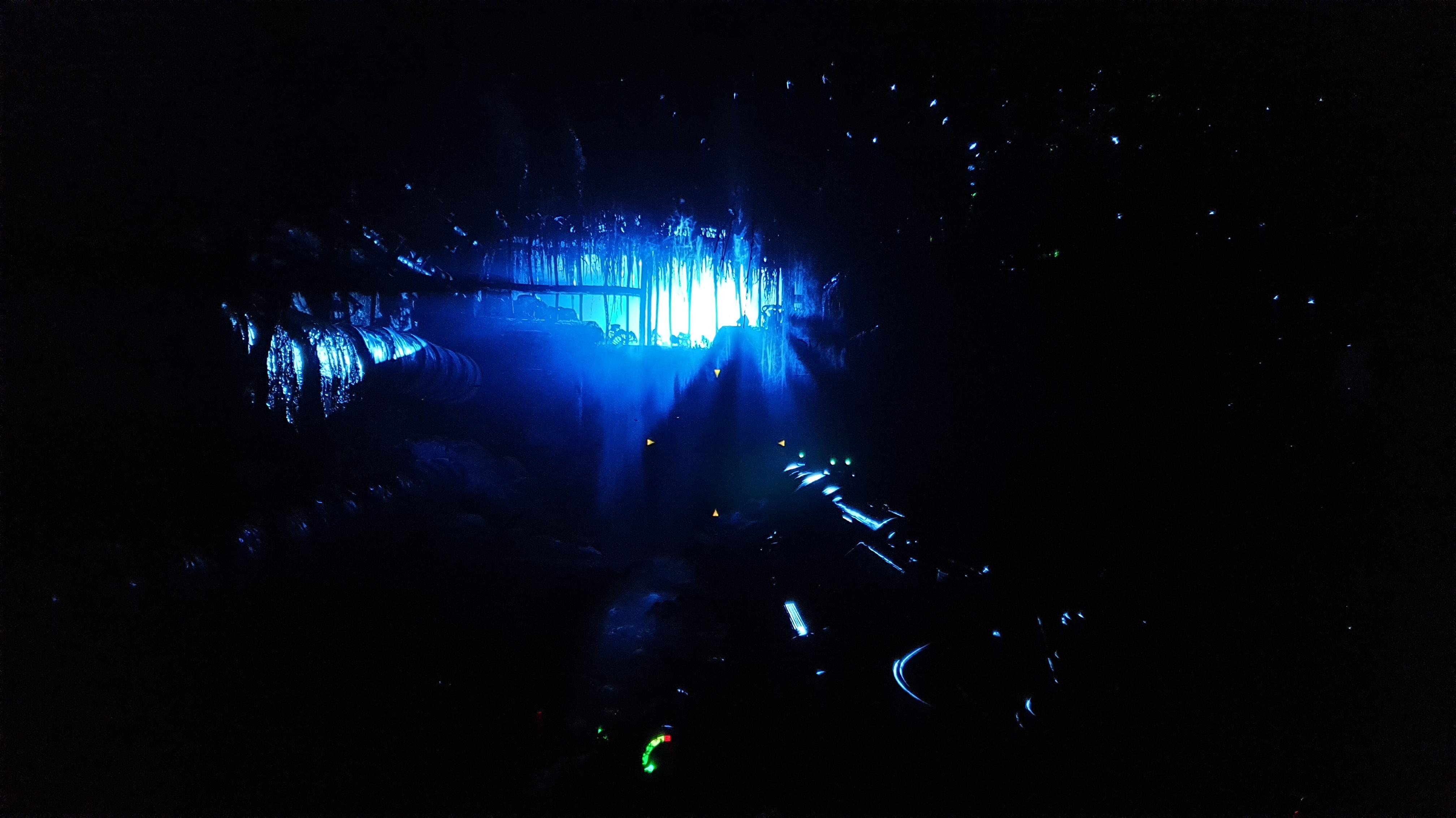

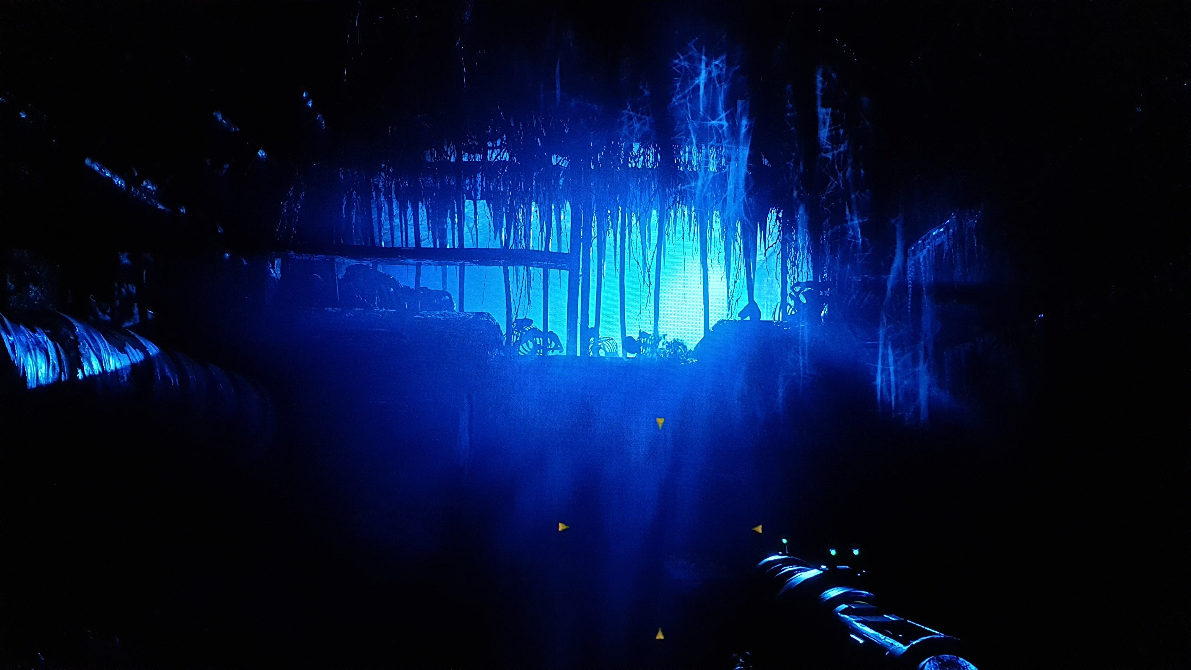

Color Banding Test - Ergänzung:
https://www.hardwareluxx.de/communi...bildschirm-hdmi-2-1-vrr.1246942/post-27520114
LG C9 - PC Label/Modus
Wie immer schlechte Foto Qualität im Dunklen - aber man erkennt die Sache - meines Erachtens ist nun im PC Modus mit HDMI 2.1 kein color banding mehr vorhanden - zumindest mit den hohen Einstellungen.
RTX 2080 Ti - over HDMI 2.0
Konsolen Label: 4k, 60Hz, YCbCr422, 12bit, Begrenzt - HDR & GSync ON
PC Label: 4k, 30Hz, RGB, 12bit, Voll - HDR & GSync ON
RTX 3080 - over HDMI 2.1
PC Label: 4k, 120Hz, RGB, 12bit, Voll - HDR & GSync OFF

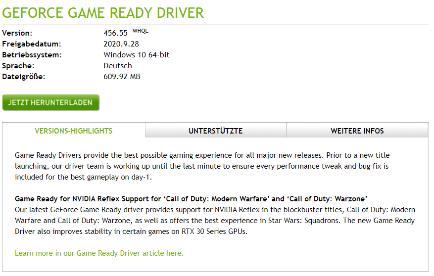

Noch kurzes Update bezüglich den RTX 3080 CTD:
Offenbar hat der neue Nvidia Treiber wirklich das Problem behoben 😊
Ich habe gestern mehrere Stunden BF V, CoD MW, Anno 1800 gespielt ohne Crashs.
Der boost ist bei mir dabei per default noch immer gleich hoch mit ca. 1950 -1995 Mhz.
Was nun genau das Problem war, dazu schweigt Nvidia - aber es wird gemutmaßt, dass die Bios Boost Tabelle oder/und ein DX12 Problem war.
Laut MSI und Nvidia ist das Design der MSI 3080 Trio X mit 5 große Poscaps und 1 MLCC Sets in Ordnung.
Wobei nun auf der CN MSI Seite nun die MSI 3080 Trio X mit 4 große Poscaps und 2 MLCC Sets gezeigt wird.
Vielleicht ne Rev. 2, der sicherheitshalber - trotz Treiber? Oder es hat sich mit dem neuen Treiber erledigt. - MSI sagt nichts dazu. Die FE hat ja auch die gleiche Bestückung.
Aber nun auf die mögliche unbestätigte Rev. 2 zu warten ist sinnfrei - zumindest für mich.
Denn aktuell gibt es keine Karten am Markt. Wenn ne neue Lieferwelle kommt, wird auch alles schnell ausverkauft sein und man weiß dann nicht wann und ob man eine mögliche Rev. 2 kriegt.
Da müsste ich nun schon die GK zurückgeben und wahrscheinlich bis Jahresende warten bis ich dann möglicherweise eine mögliche rev. 2 kriege und bis dahin sitze ich ohne GK da.
Daher werde ich meine GK -wenn sie weiter stabil und flott bleibt- voraussichtlich dennoch behalten.
