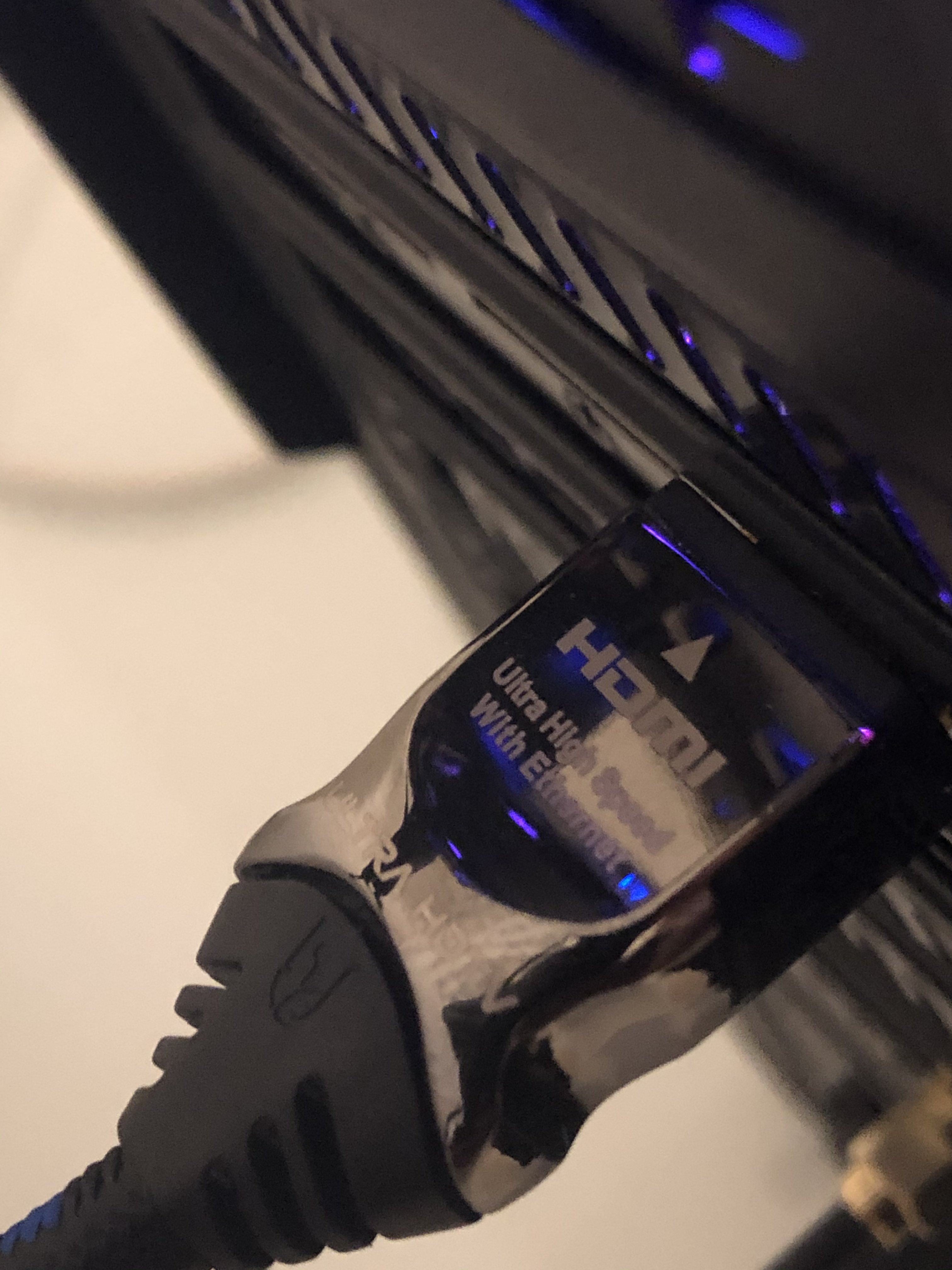

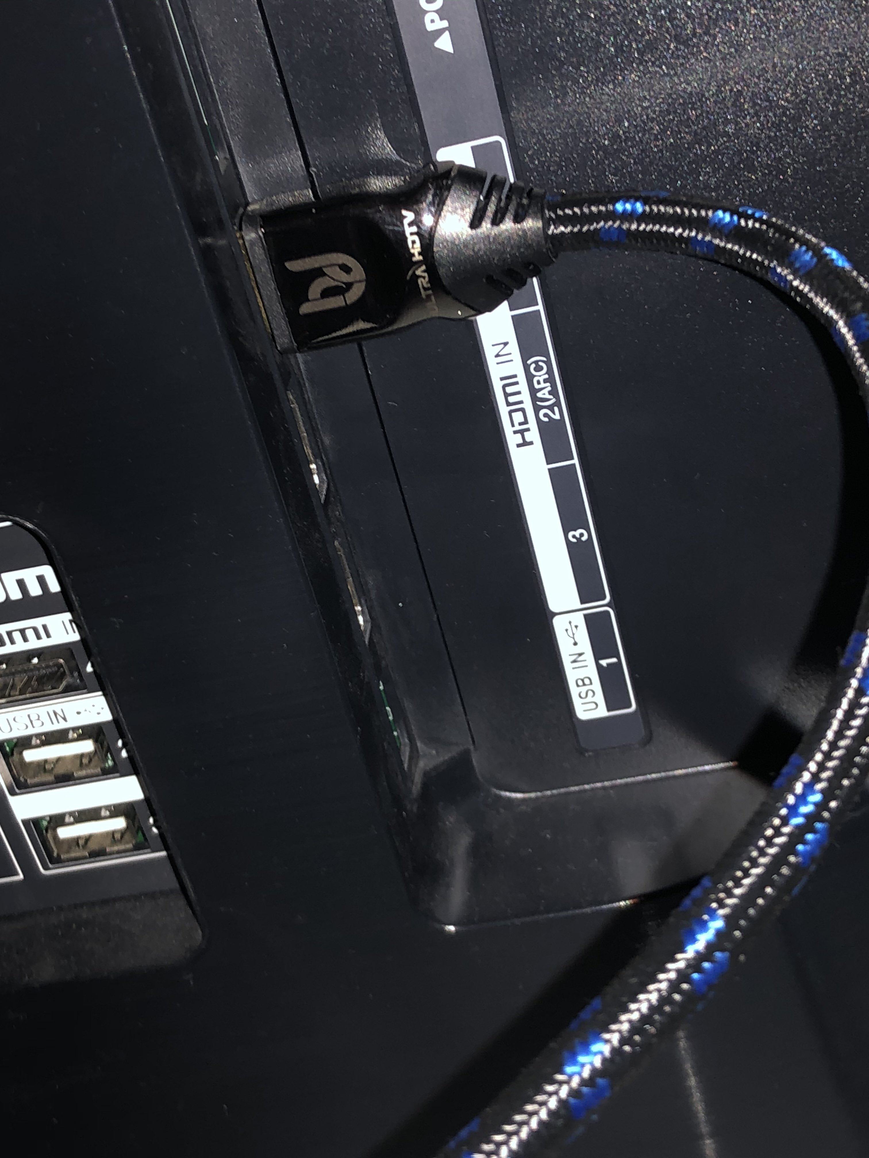

@Shaqadelic moment!
Die benutze ich auch. Ich würde erstmal die Finger weg lassen von 8K Kabeln, da sich 4K Tv erst neu etablieren als Standard. Abgesehen davon hast du auf den Kabel den ich hier zeige eine Garantie.
@TZGamer die hier sind zertifiziert, einer der wenigen derzeit.

Klar kannst du die bestellen. Aber man kauft keinen high end tv bzw einen guten Gaming pc und nutzt dafür günstige Kabel. Überleg es dir gut.
@TZGamer wenn’s am QR Code scheitert, na dann 😂
