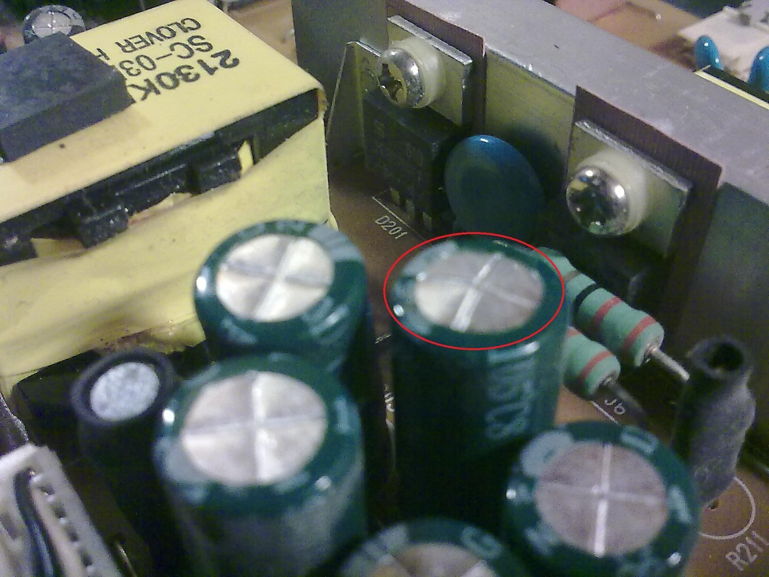

guten abend, mein lg l2000cn lässt nur noch die blaue led blinken und geht nicht mehr an. kurz aufgeschraubt und reingeschaut und da is mir der elko im bild aufgefallen. sollte wohl ersetzt werden und wie gefährlich ist es? :-) mfg

Ich glaube bei einem etwas schärferen Bild könnten wir auch was erkennen :)
sorry hab grad nur ne handycam, aber man sieht ja schon das der gewölbt ist im gegensatz zu den anderen. ich probier mal noch ein besseres zu machen. mfg
Moin
sollte der ne wölbung haben alle wo nebendrann sind austauschen nicht nur den einen
1 wichtig ist auf die Polung achten ( + und - )
2 der Nennwert µF einhalten die Voltage kann höher sein
3 sauber auslöten damit die Leiterbahn net ausreissen tut ( loslösen )
4 beim einlöten ( Punkt 1 beachten ) und auf eine sauber Lötstelle achten
5 nur machen wenn Du Ahnung vom löten hast
wichtig !!
die kleinen Kondis sind net so wild es ist nur 1 oder 2 Stk drauff wo man aufpassen muss weil die ca 250V drauff haben ist so nen dickes Teil aber da lässt die Finger von
nur die kleinen wo unmittelbar um den gewölbten sind das sind die NT-Kondis
es gibt noch bei den Invertern jeweils einen auch anschaunen
so im grossen und ganzen kein Ding nur ich weise darauf hin das Du das auf eigene Gefahr und Risiko hin machen tust ;)
ist nur ne Hilfestellung von mir
kannst nen ganzes Bild machen von der Stromversorgung dann markier ich die wo man tauschen sollte
bei Fragen -> PM me ;)
