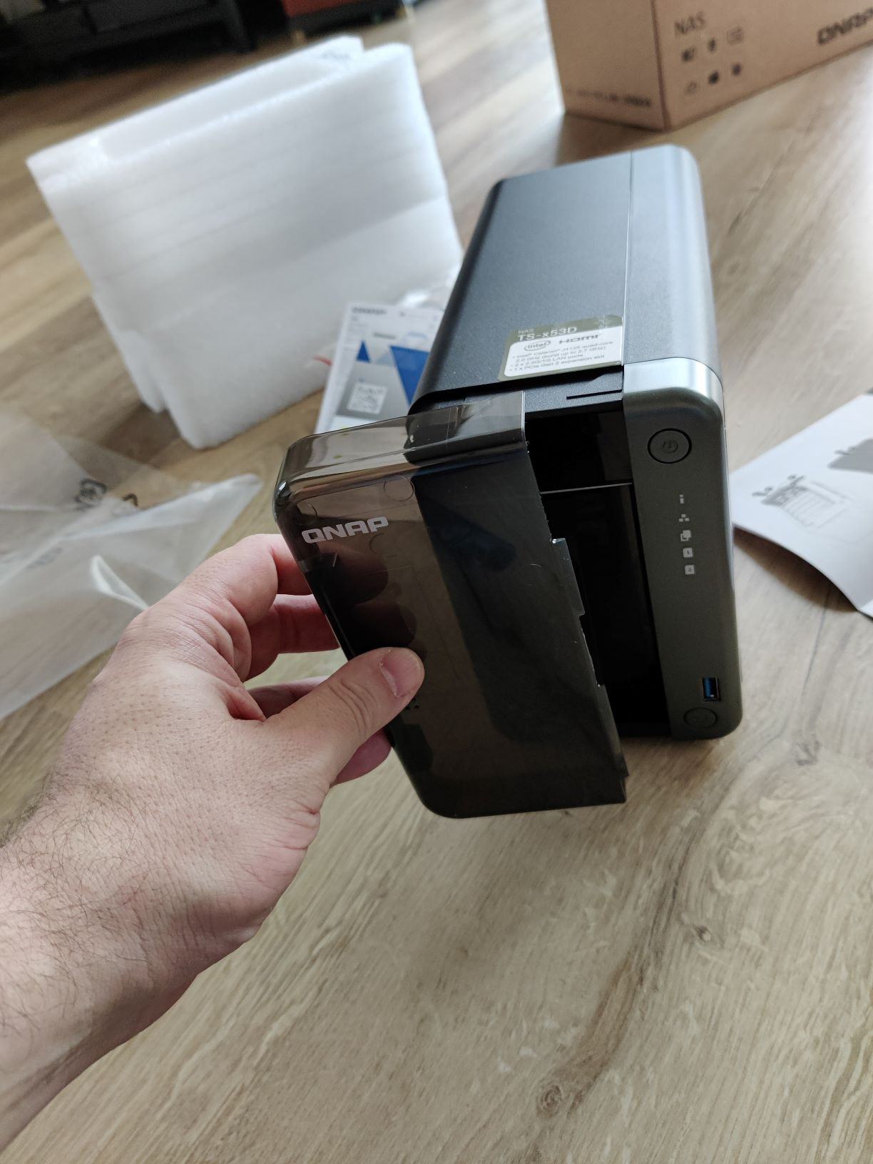

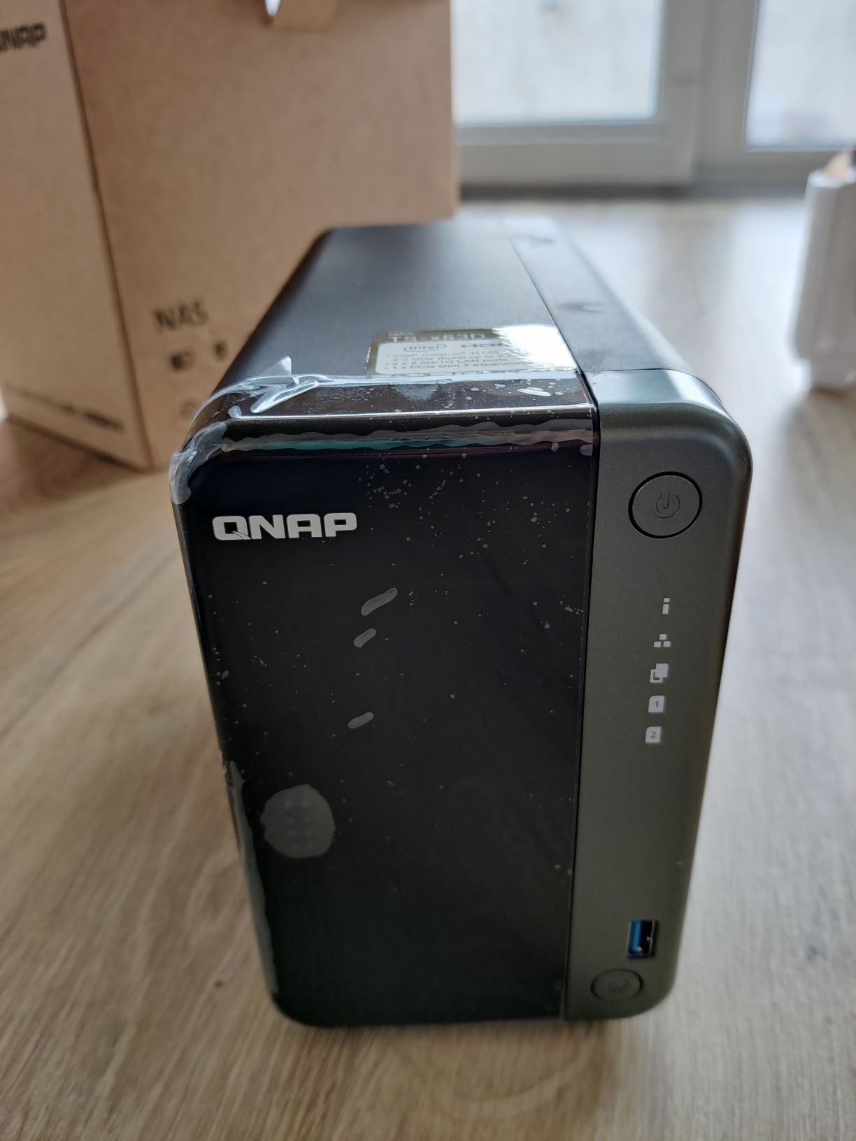

Teil 1: Unboxing und Festplatten Einbau

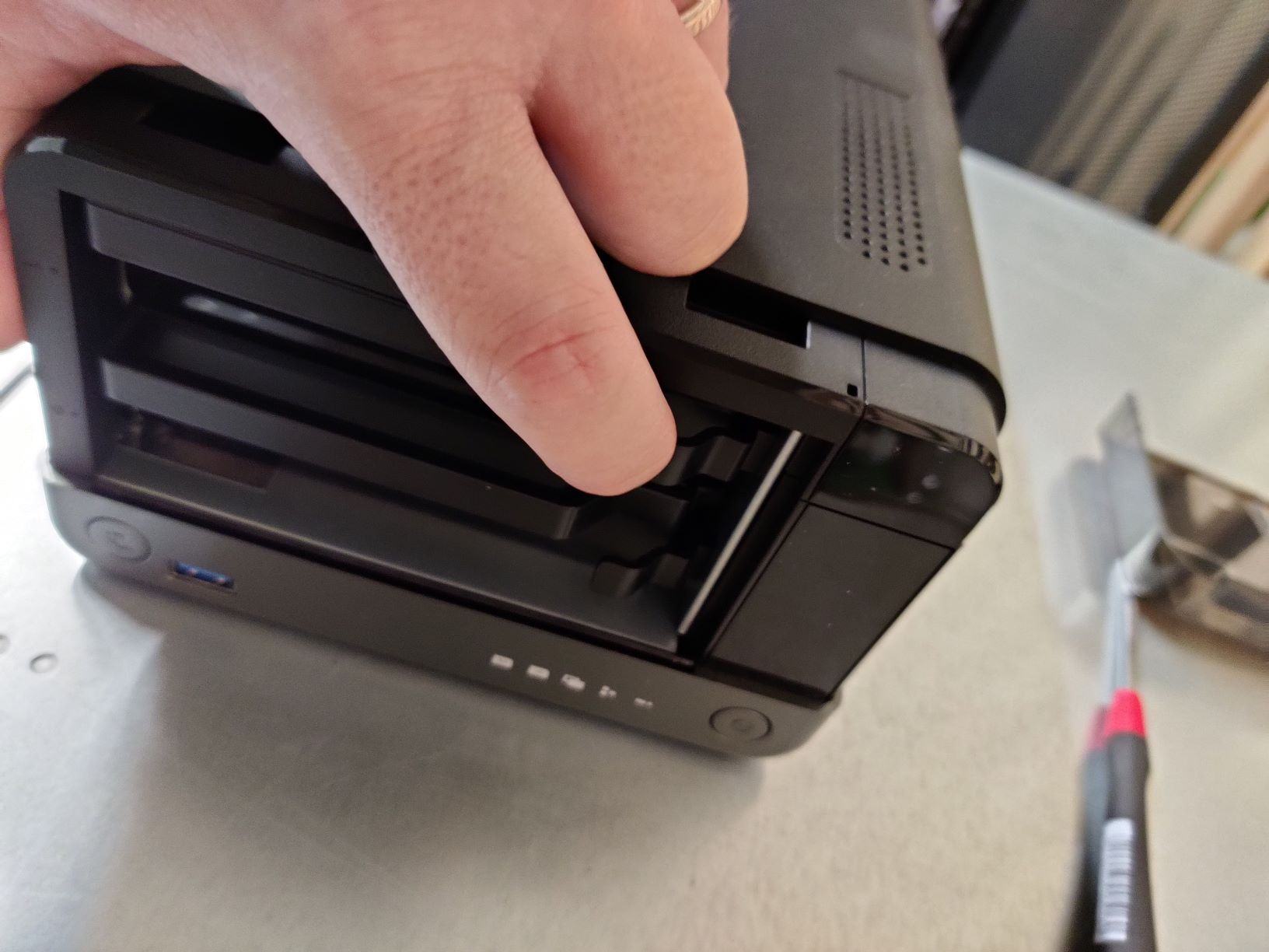

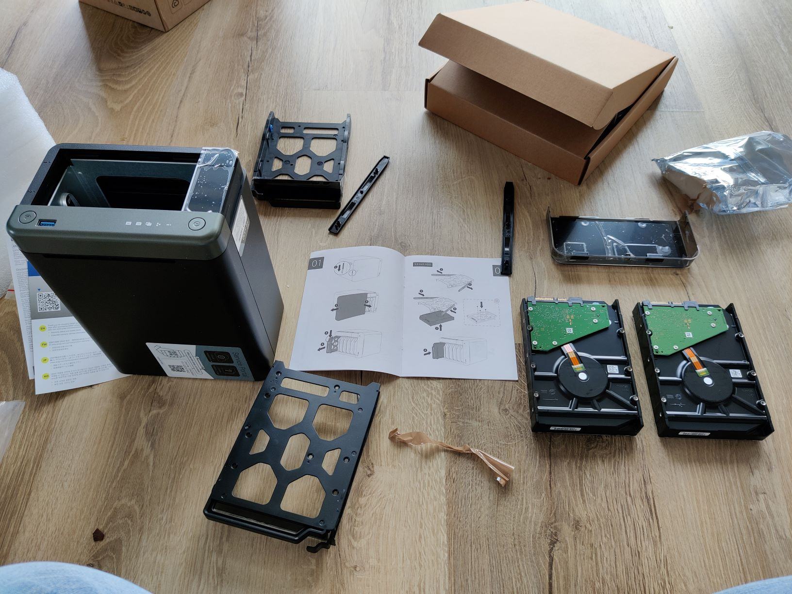

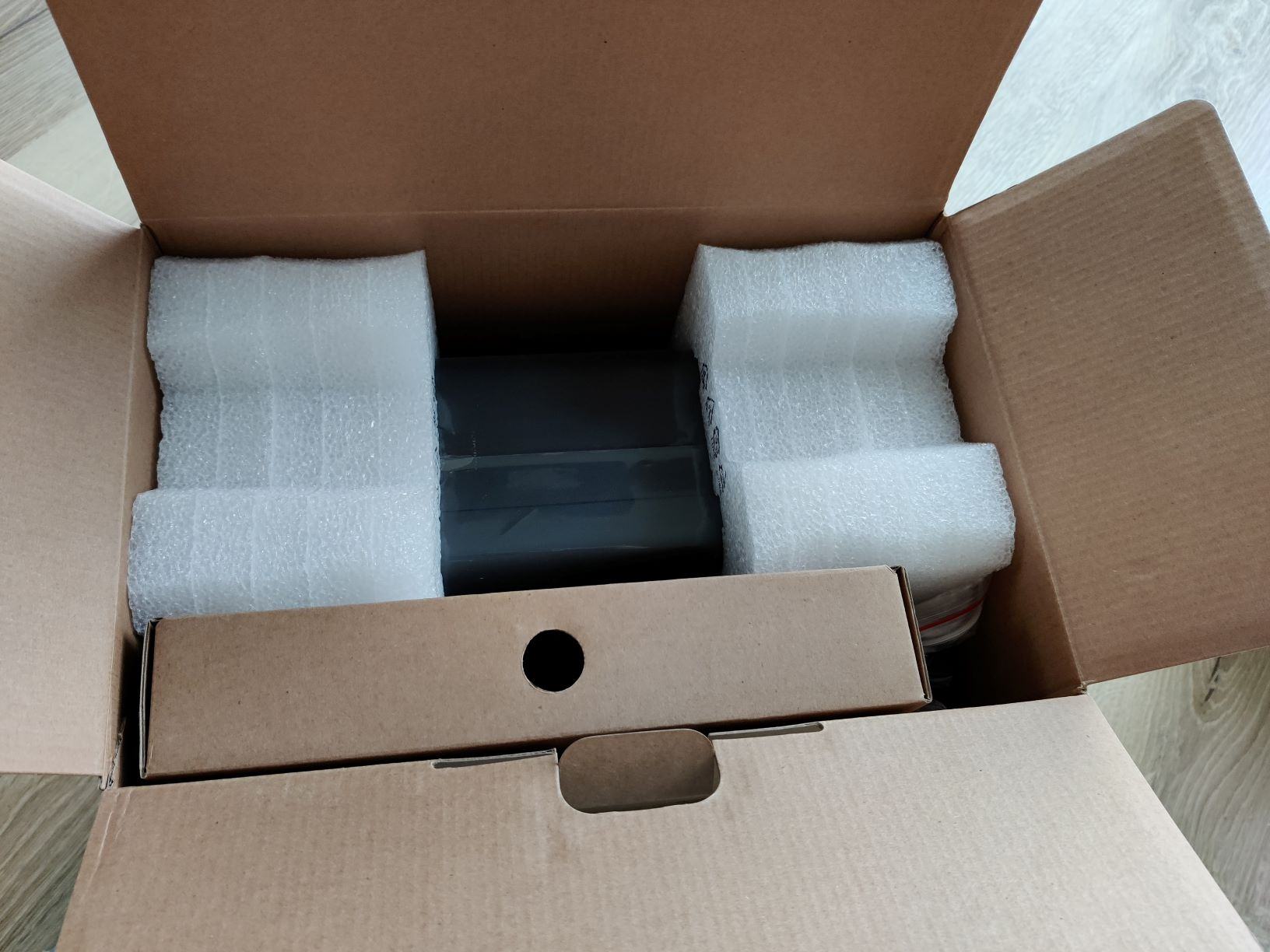

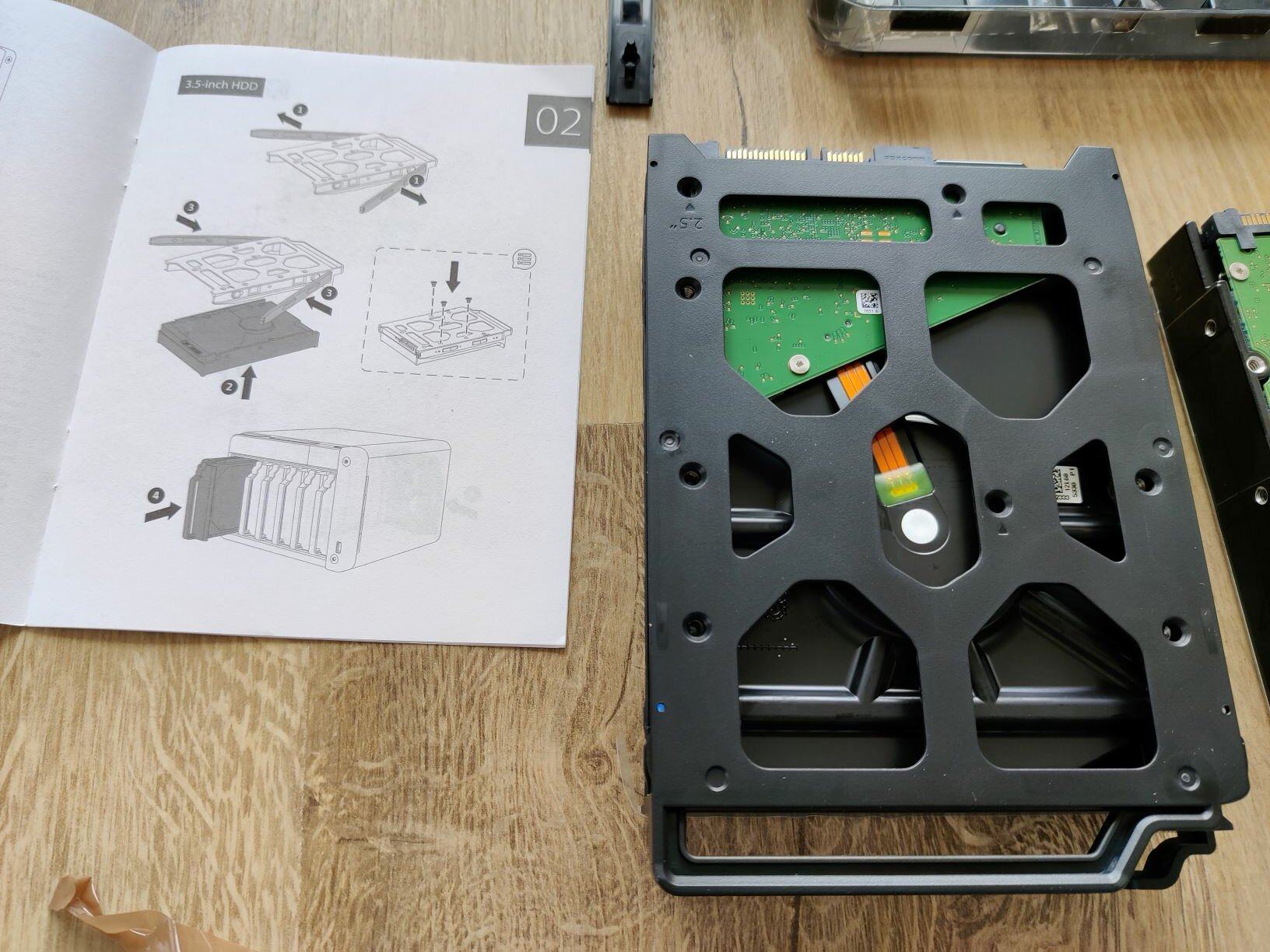

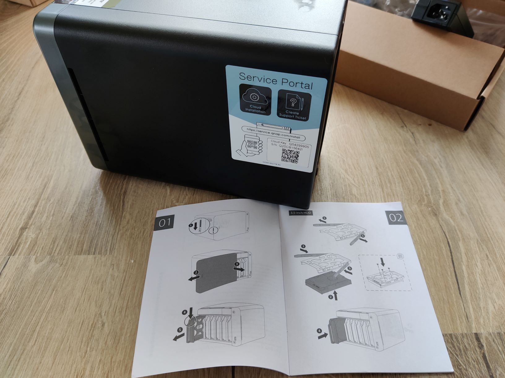

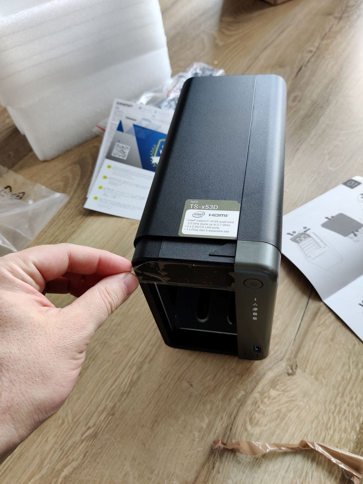

Donnerstag war es soweit, der QNAP TS-253D wurde zugestellt inklusive zwei Segate IronWolf 8TB Festplatten.
Der NAS ist gut verpackt, Kabel, Netzeil und Quickstart Guide, alles da, los gehts.

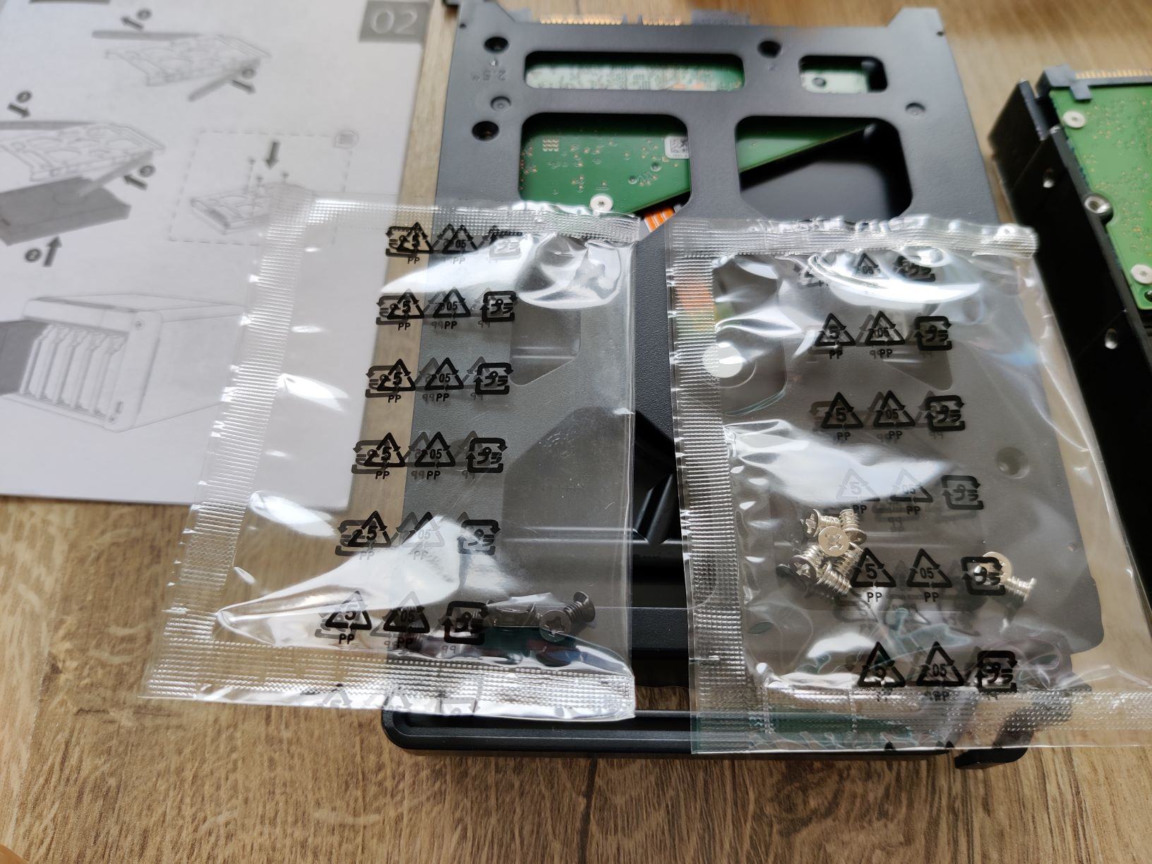

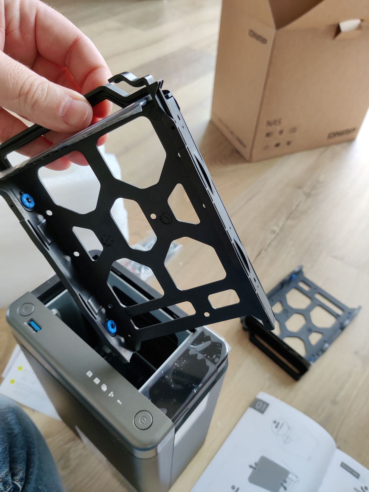

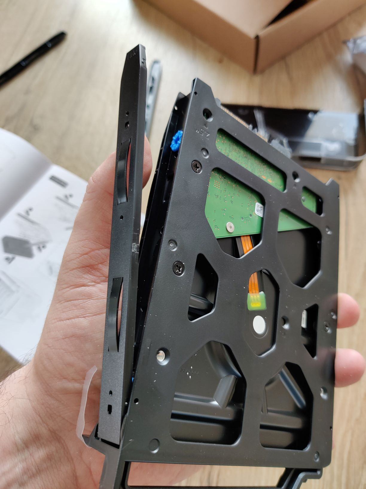

Die Anleitung ist gut, so konnte ich direkt los legen und die Segate IronWolf Festplatten einbauen.

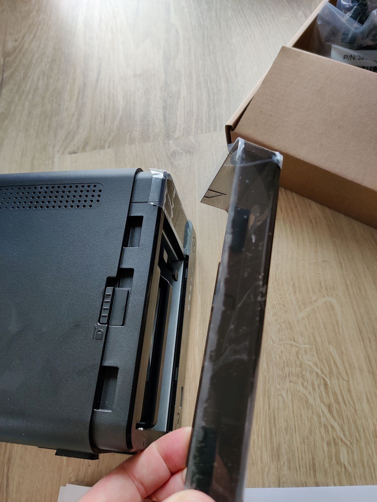

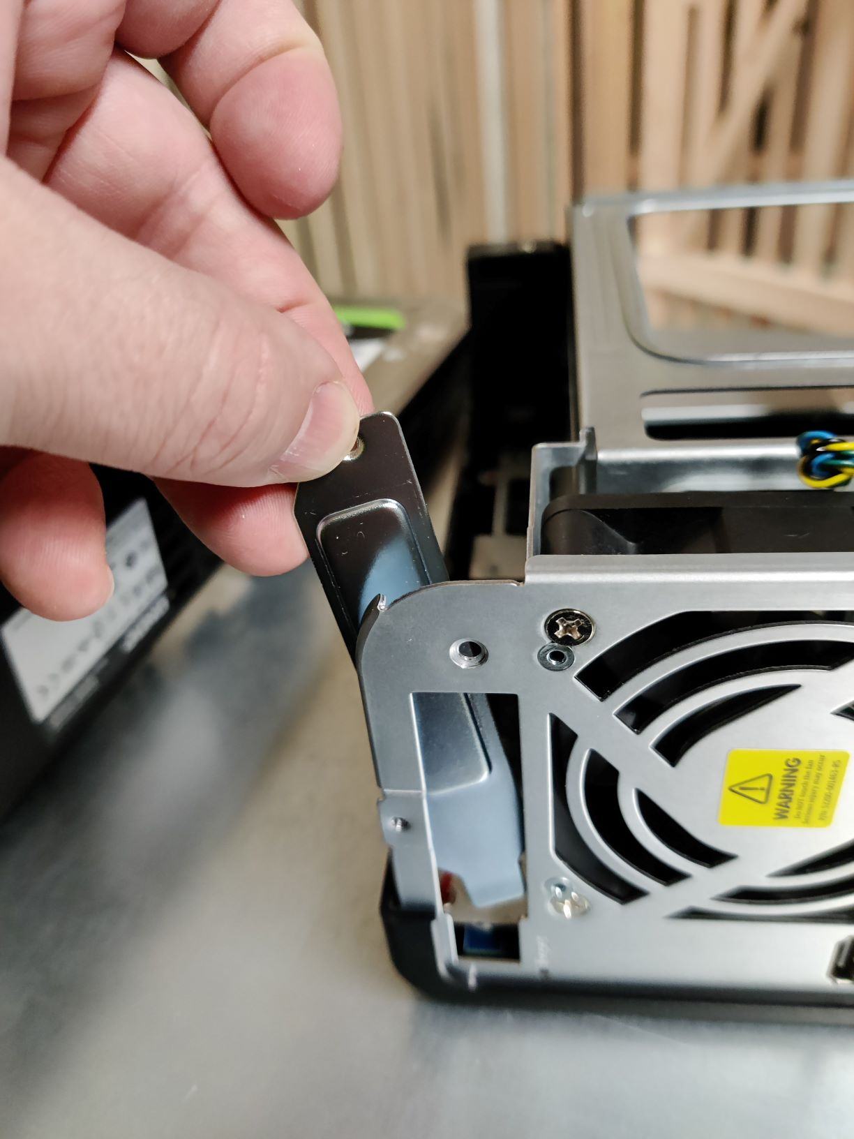

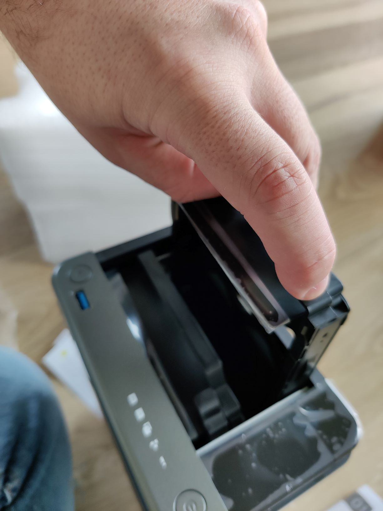

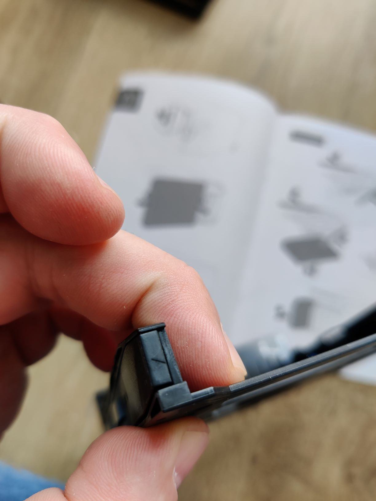

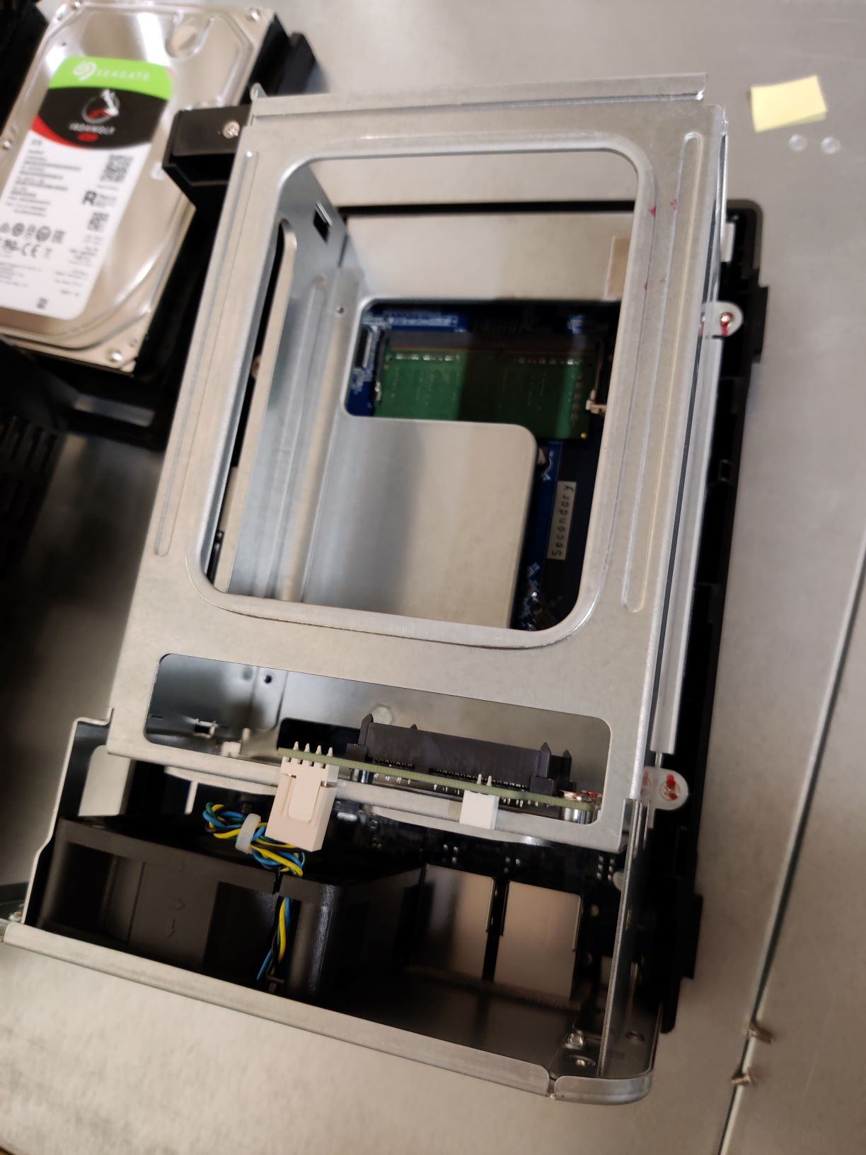

Erst den NAS von den Festplattenrahmen befreien, dann müssen wir noch die Seitenteile der Rahmen abnehmen
Jetzt werden die Festplatten mit dem Rahmen von unten verschraubt
Die Seitenteile werden dann einfach wieder rein gesteckt
Jetzt kommen die Festplatten ins NAS
Und schon ist alles installiert.

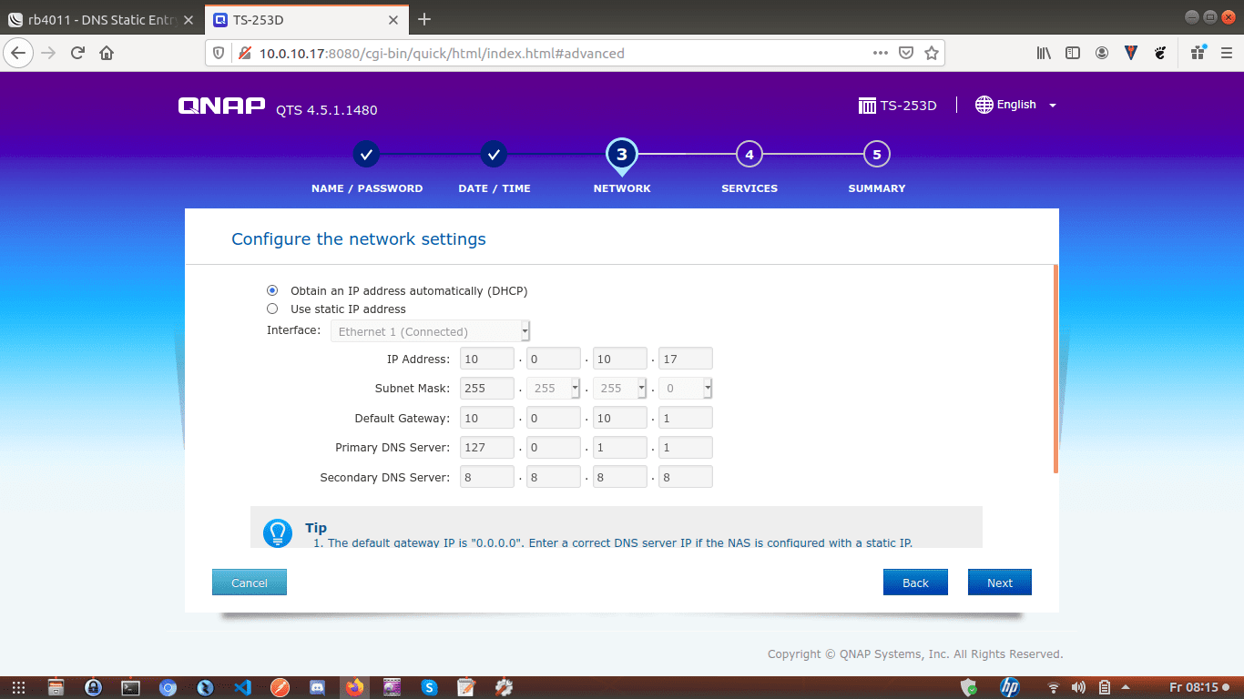

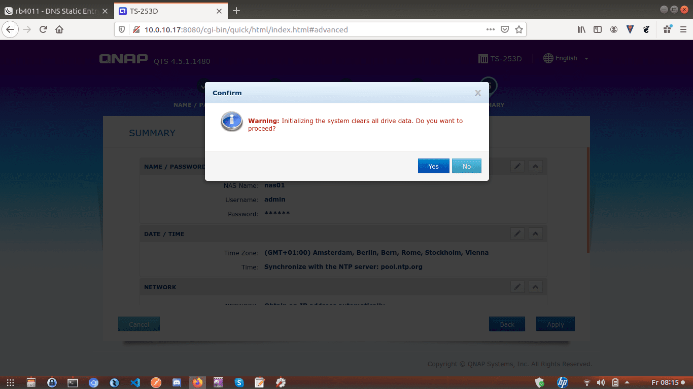

Teil 2: Ersteinrichtung

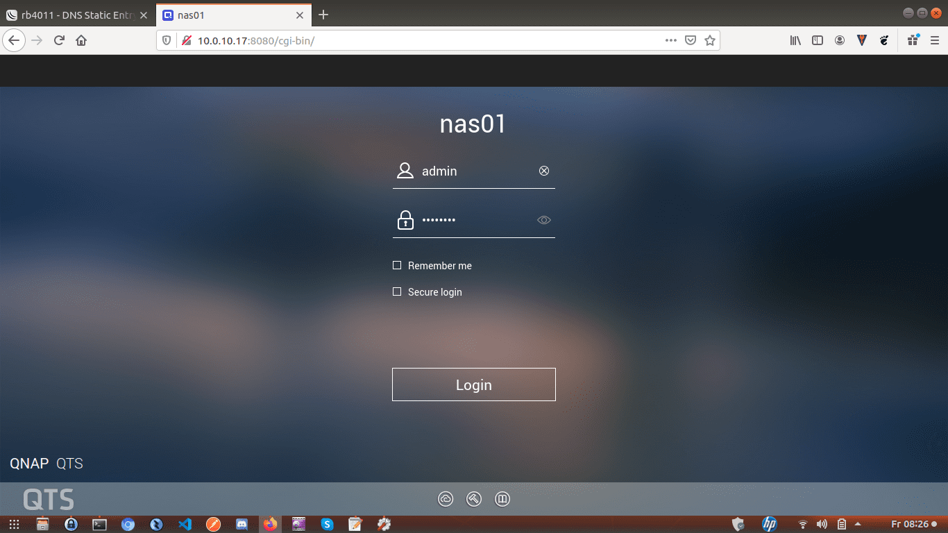

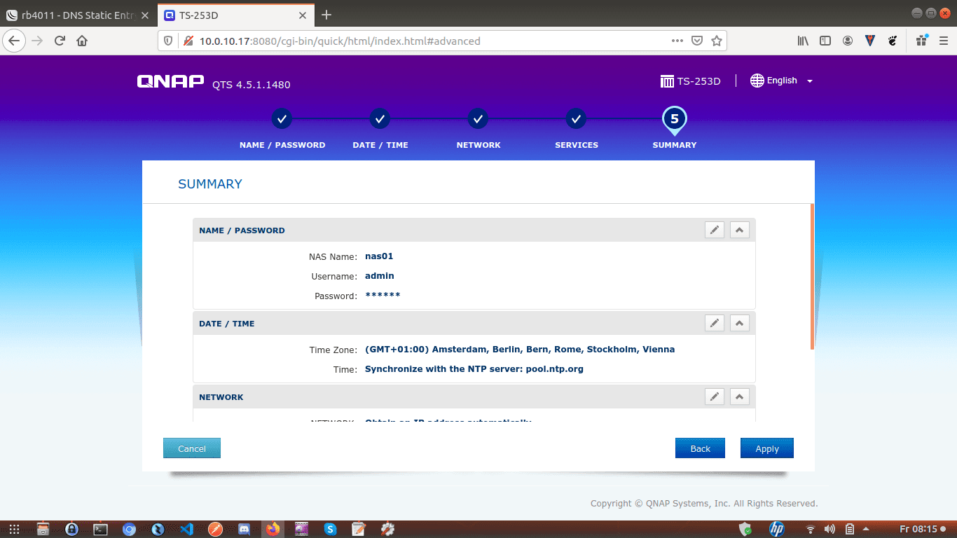

Das wizzard für die Ersteinrichtung ist einfach aufgebaut, man gibt ein admin Passwort ein, spezifiziert die Zeitzone und einen Zeit Server, da ich einen DHCP Server habe hat der NAS auch direkt eine IP bezogen.
Dann sagt man mit welchen Betriebssystemen man Dateien teilen will, es gibt eine Zusammenfassung und den point of no return.

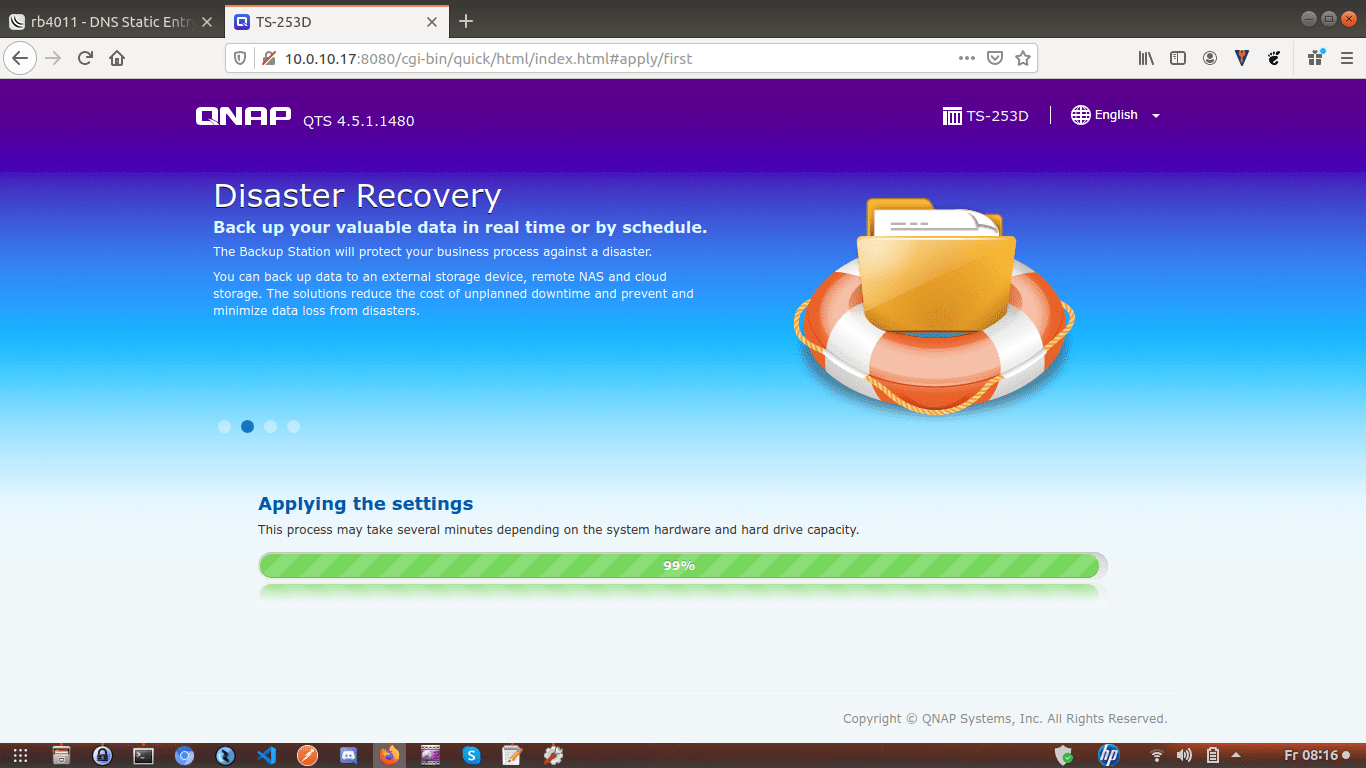

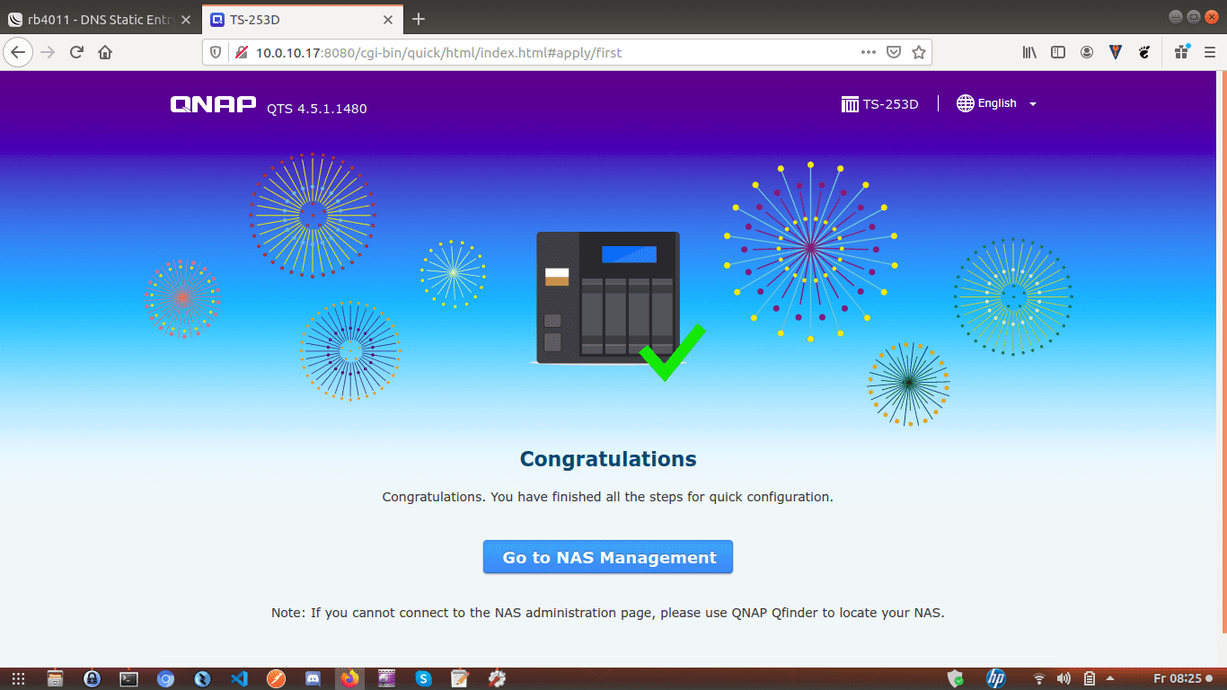

Dann legt der NAS los mit der Einrichtung, wie üblich dauert das letzte Prozent am längsten. Und schon bekommen wir das login prompt.

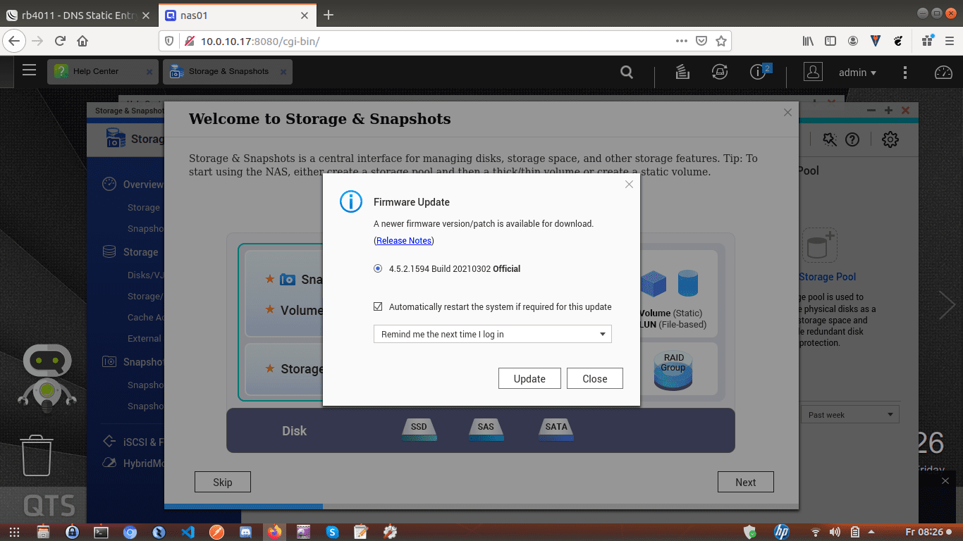

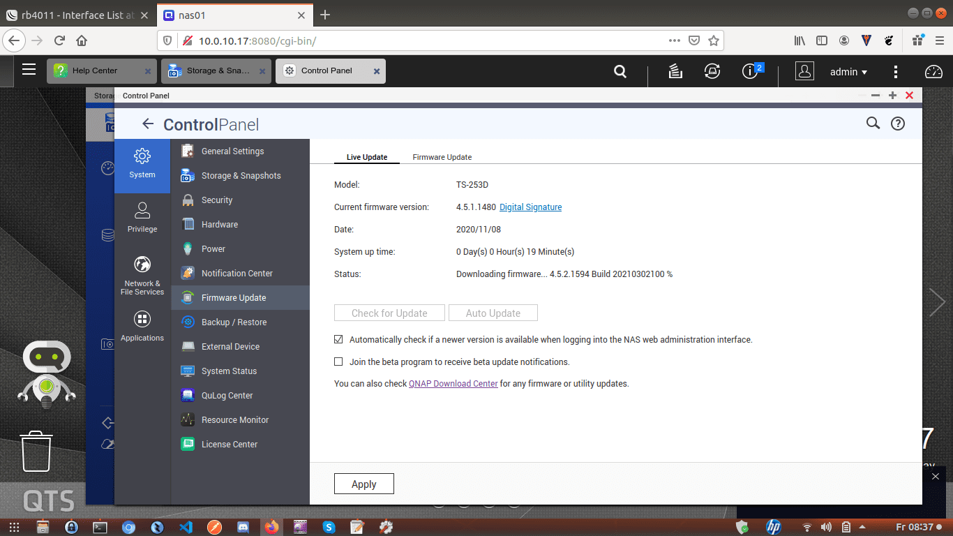

Der NAS sucht dann direkt nach updates, ich habe die neuste Version direkt einspielen lassen nach dem reboot sind wir dann up to date.

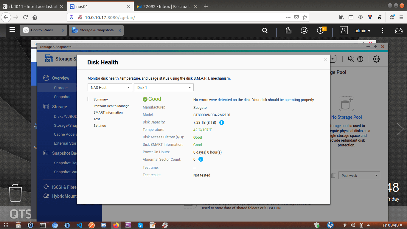

Als nächstes will ich die Festplatten kurz an testen um zu sehen ob sie den Transport gut überstanden haben. Hierzu gehe ich auf "Storage & Snapshots" und klicke auf die jeweilige Festplatte. Beim Punkt "Test" habe ich jeweils einen "Rapid test" ausführen lassen.

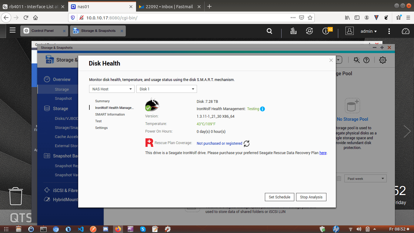

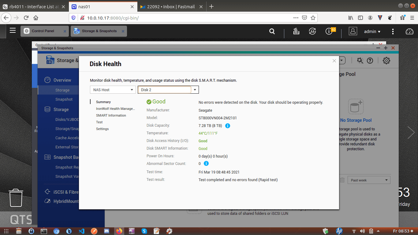

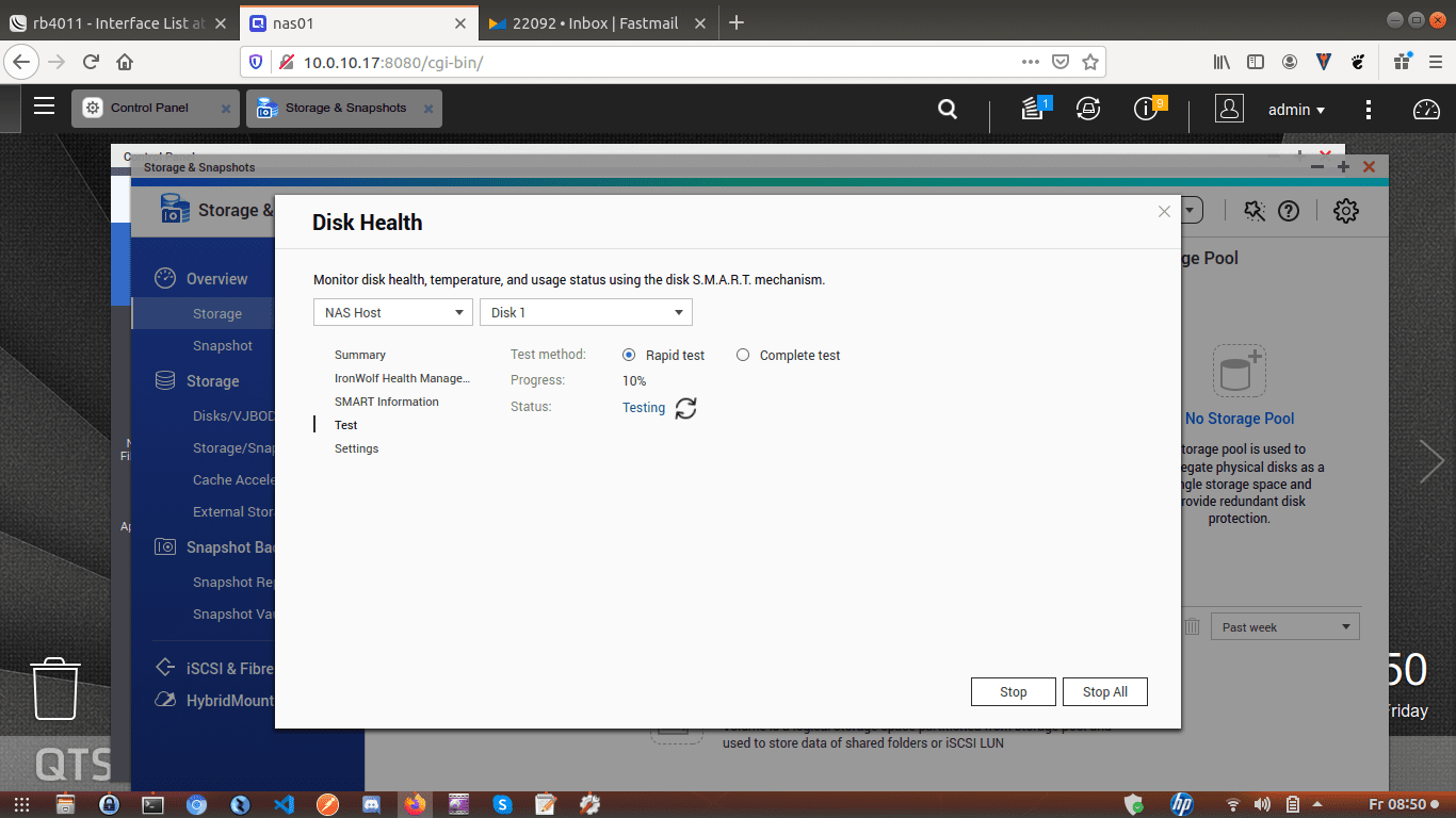

Und weil ich grad dabei war habe ich auch eine "IronWolf Health Management" test ausführen lassen.

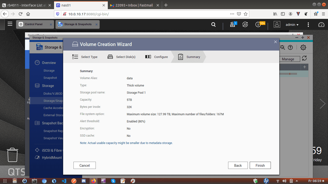

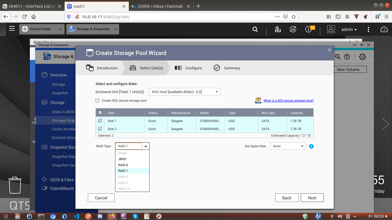

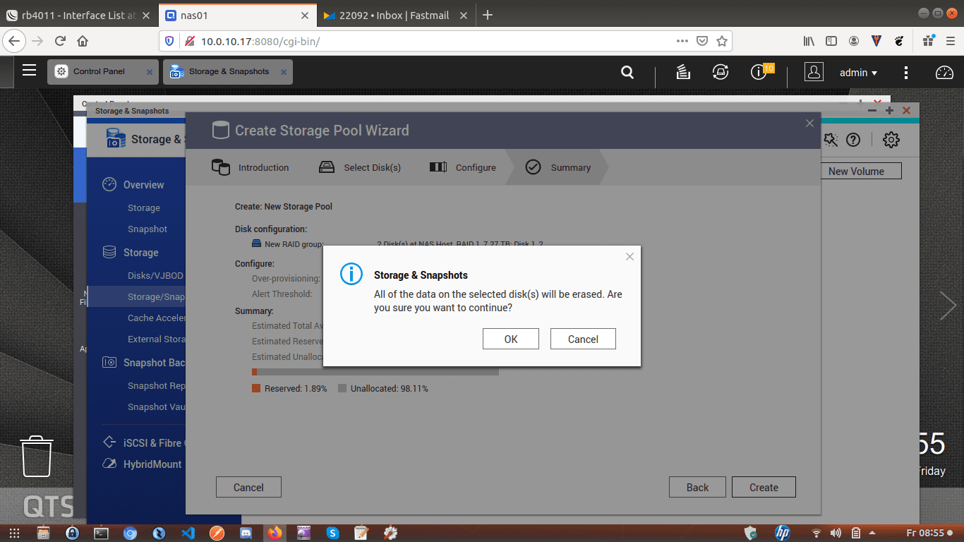

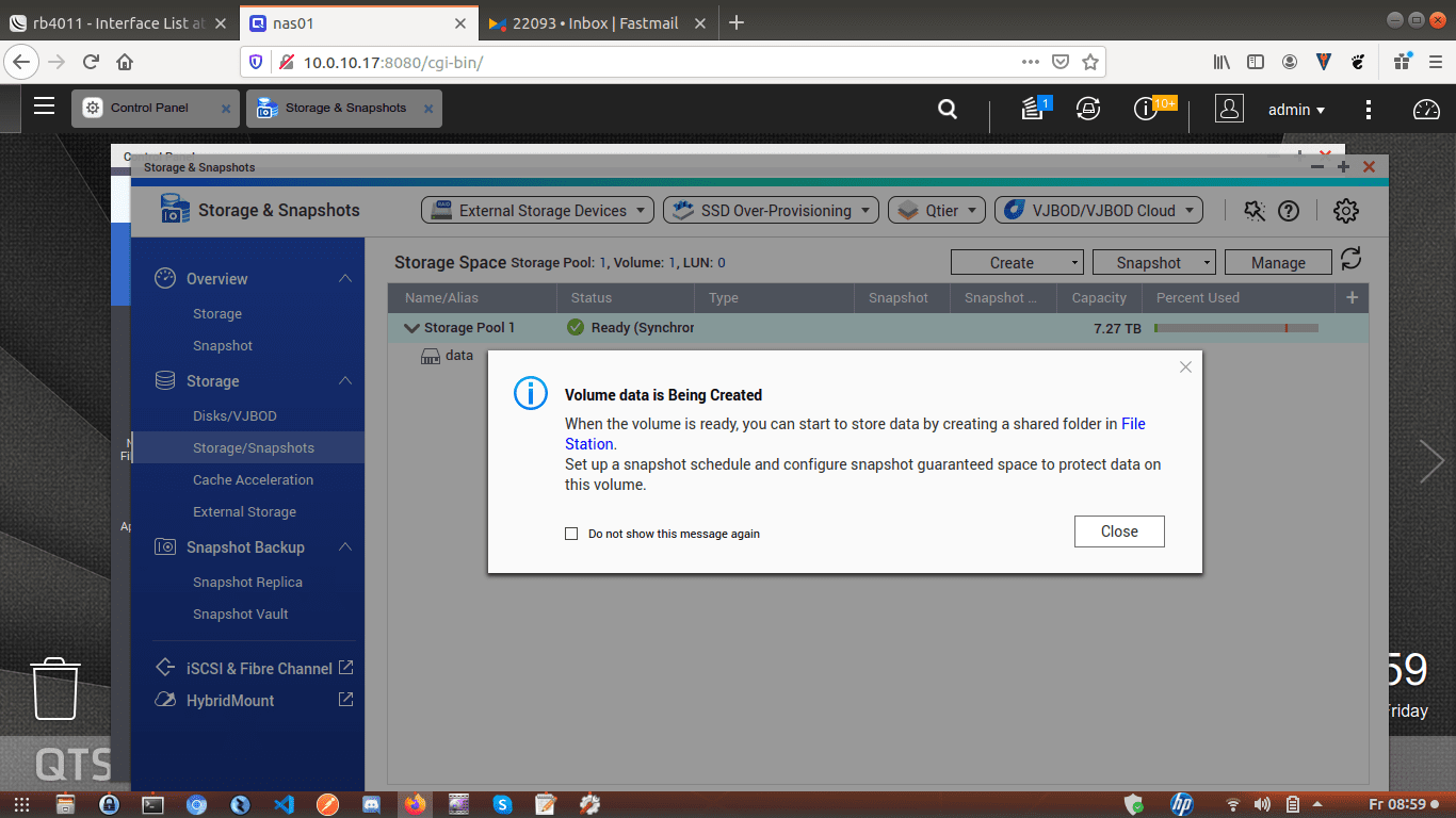

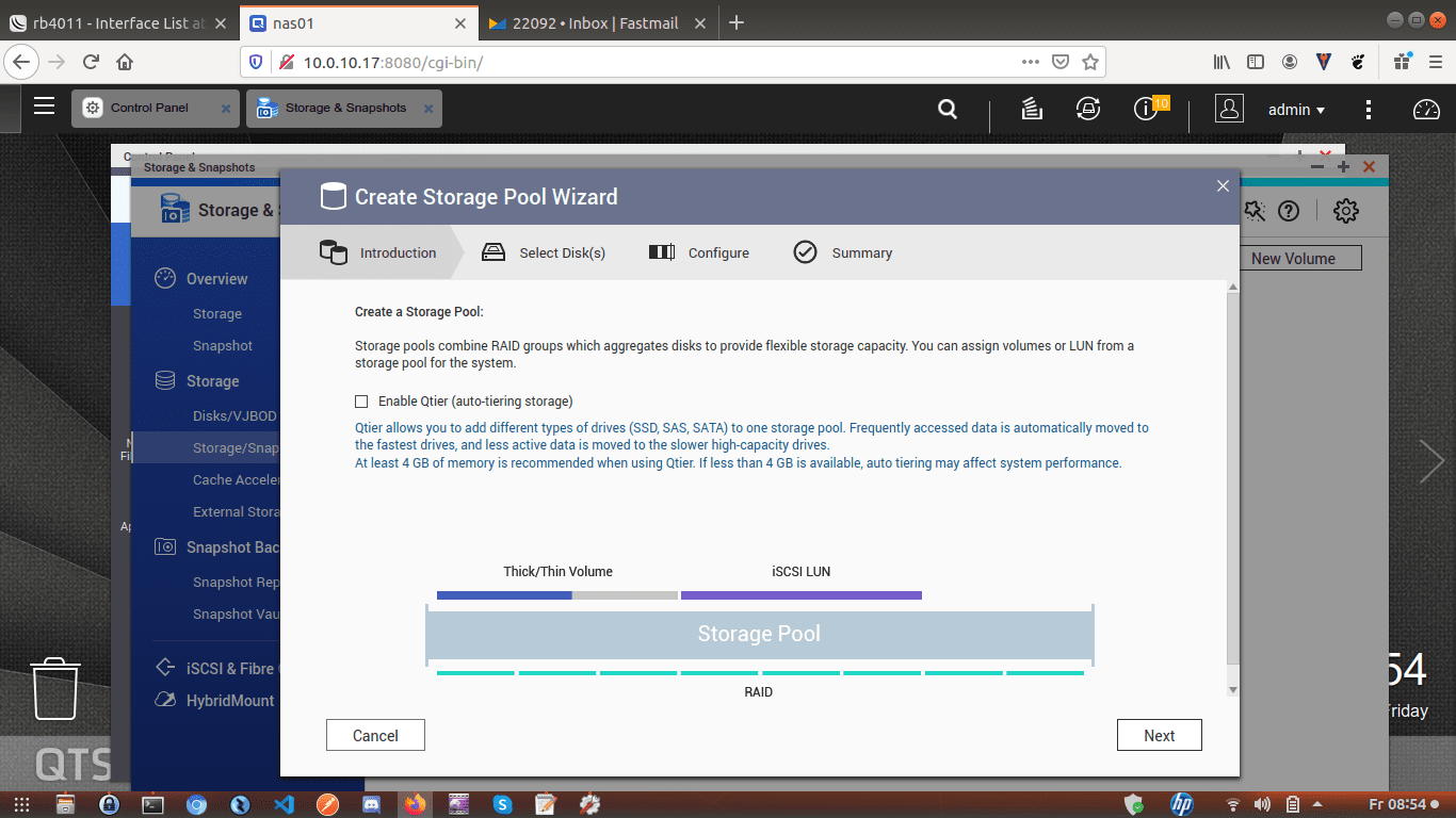

Als nächstes habe ich einen Storage Pool erstellt mit dem entsprechenden wizard. Da der NAS nur zwei Platten hat macht für mich Raid 1 am meisten Sinn.

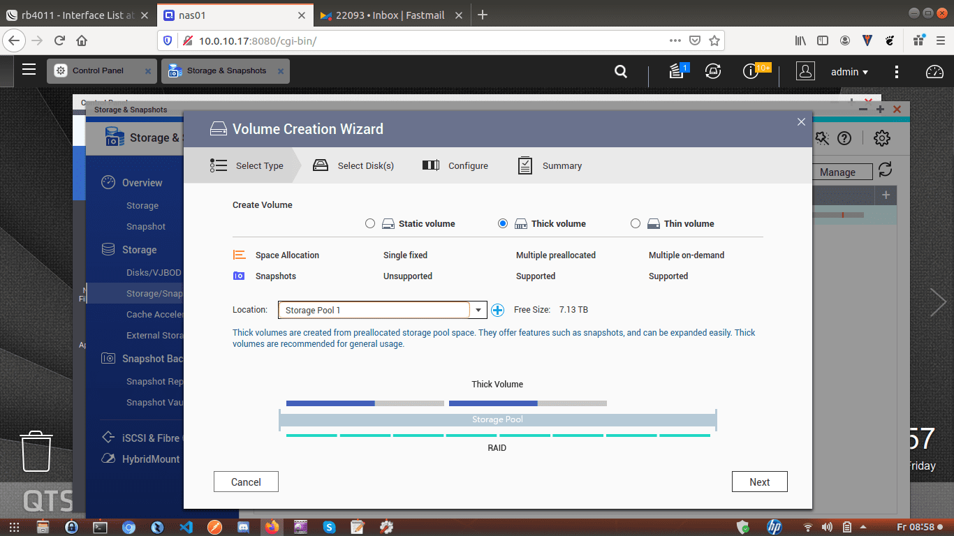

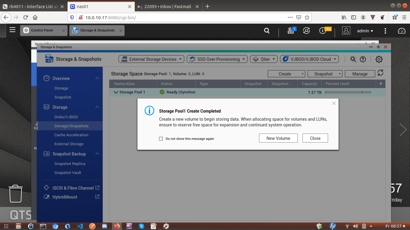

Der Storage Pool wurde erfolgreich erstellt, nun muss man noch ein Volume erstellen.
Die wizards sind gut gemacht, auch weist mich das wizard darauf hin dass ich besser nicht allen Platz in ein volume verheize, das kommt mir später noch zu gute da ich dann noch platz für mein iSCSI Laufwerk habe.

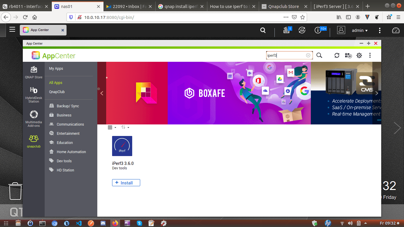

Teil 3: Fremdsoftware

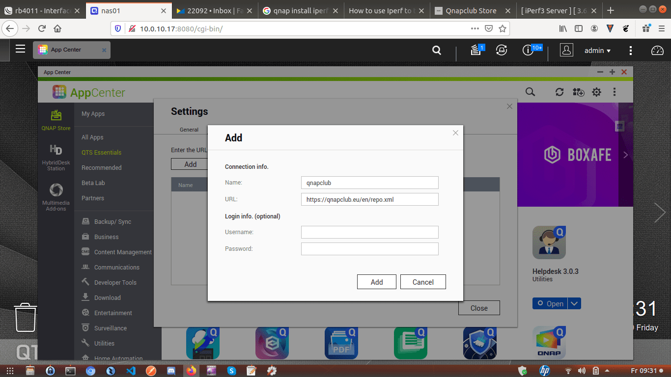

Da ich für den reinen Netzwerktest iperf3 verwenden will habe ich mich durch googel beraten lassen und bin auf qnapclub.eu gestoßen und habe das Repository wie in der Anleitung beschrieben eingerichtet und konnte dann iperf3 installieren.

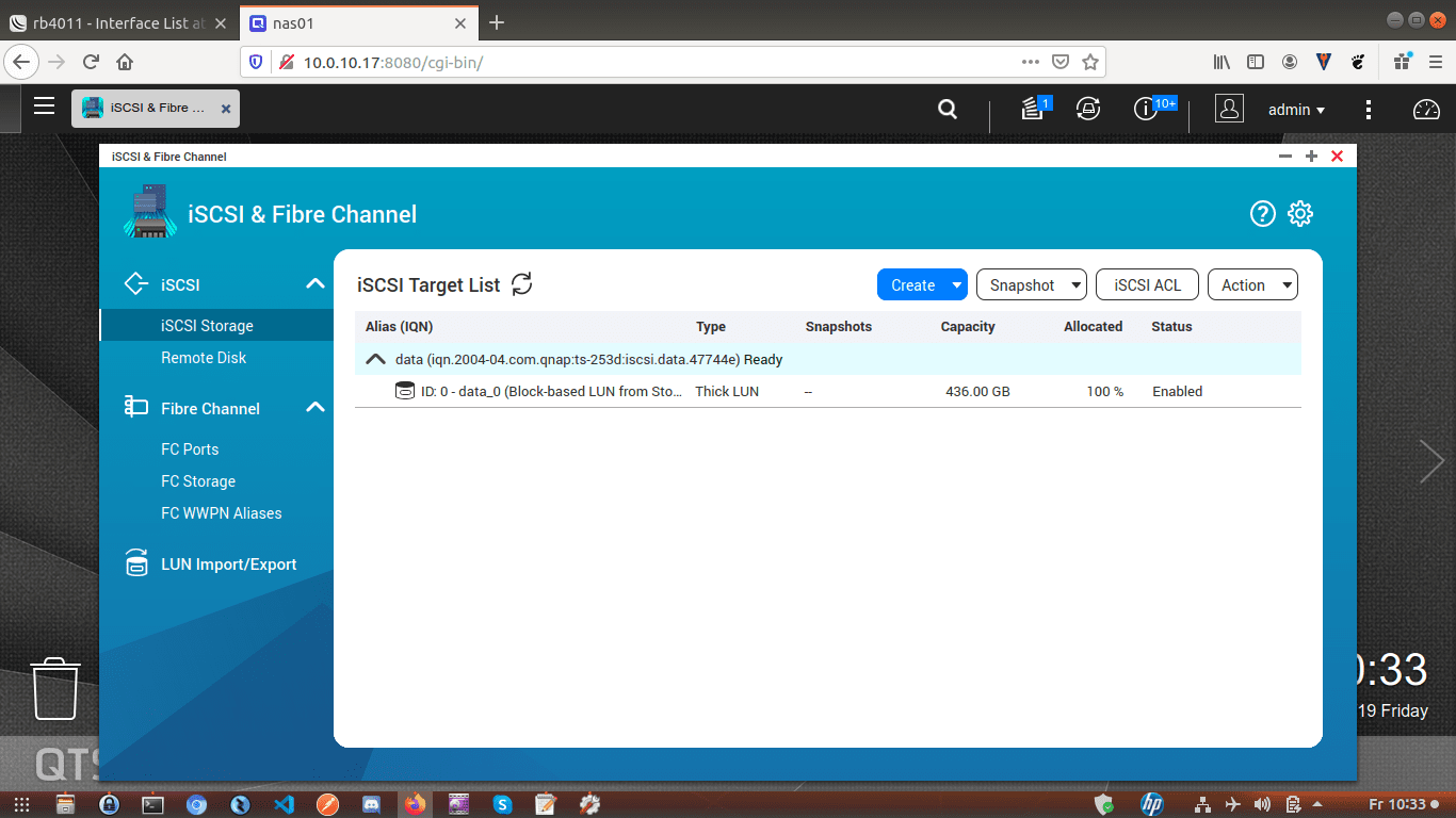

Teil 4: iSCSI

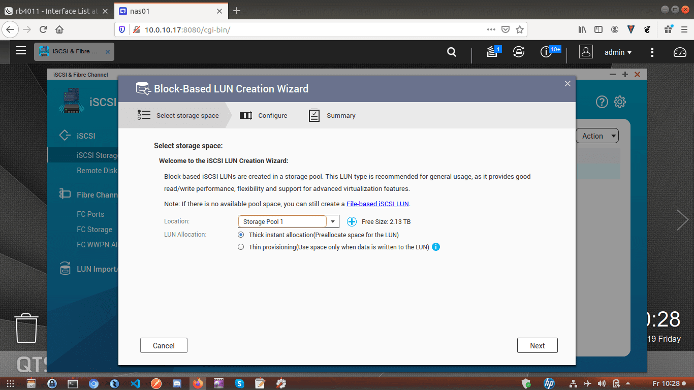

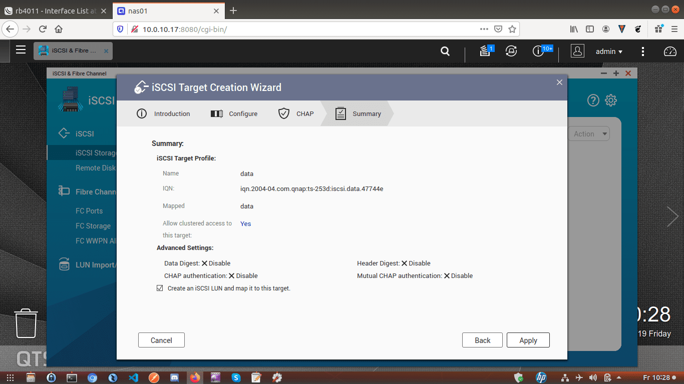

Ich war gespannt, wie einfach es wäre iSCSI mit dem QNAP ans laufen zu bekommen, um es vorweg zu nehmen, es ist sehr einfach. Über den Punkt "iSCSI & Fiber Channel" kann man das "iSCSI Target Creation Wizard" starten. Muss nur den storage pool wählen, wie gesagt zum Glück hatte ich hier noch was platz gelassen :) beim Erstellen des Volumes.
Und schon ist es fertig. Easy

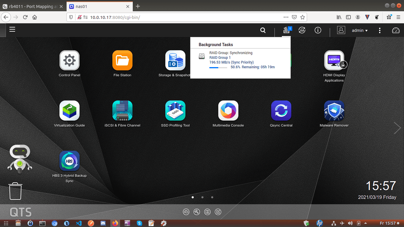

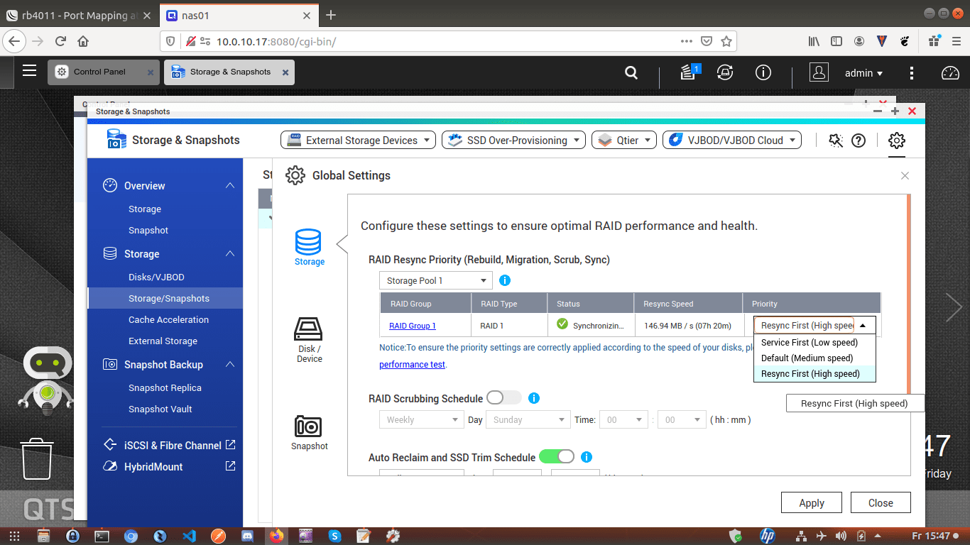

Wer die initiale Synchronisation etwas beschleunigen will, der kann einfach die Priorität des Synchronisierens anheben, später kann man dies dann wieder zurück setzen für den Regelbetrieb.

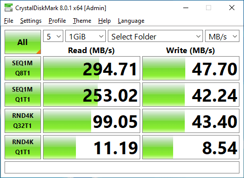

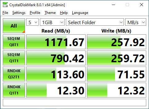

Teil 6: Performance Test

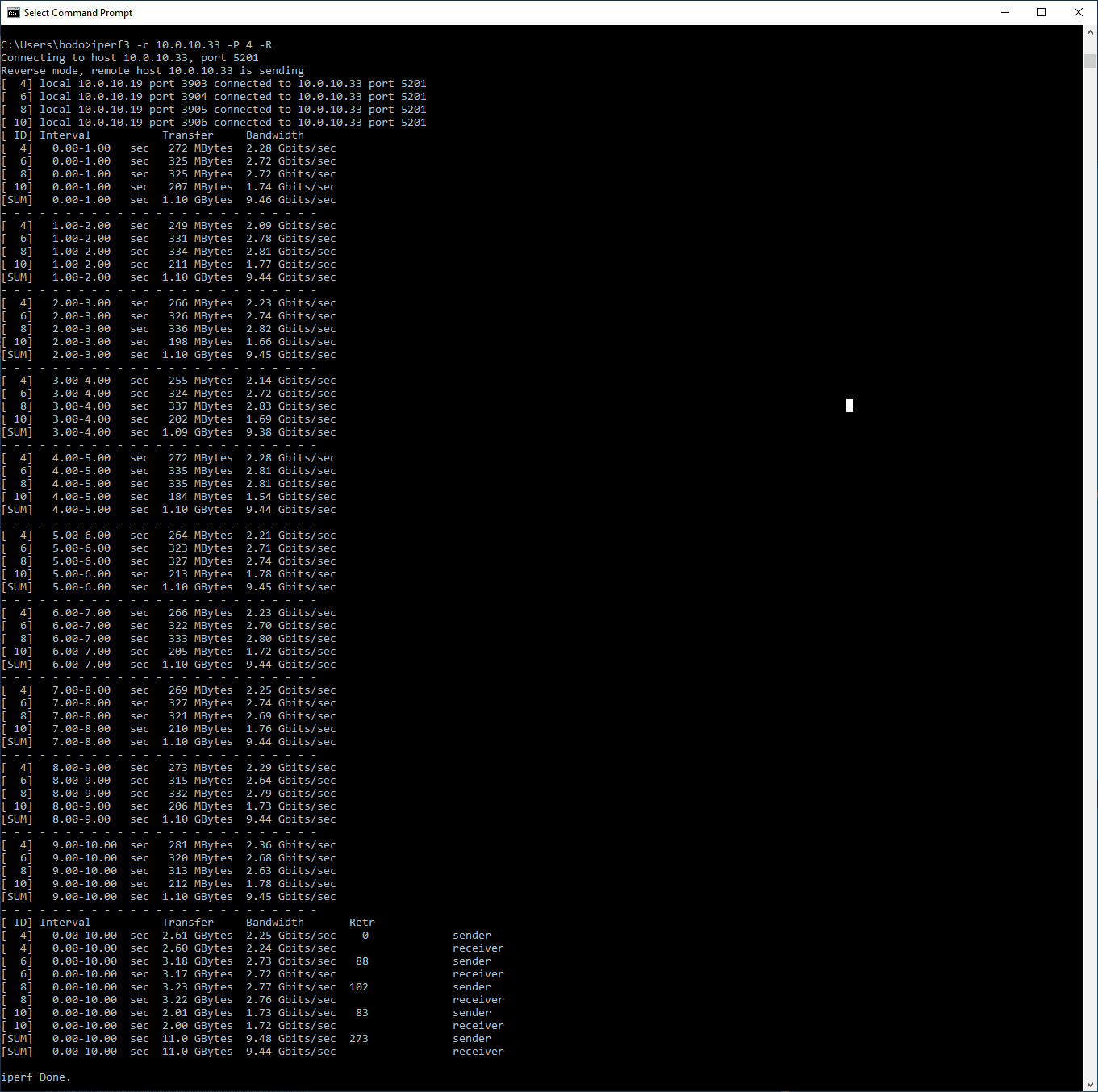

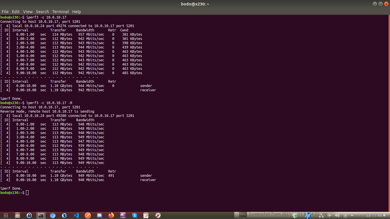

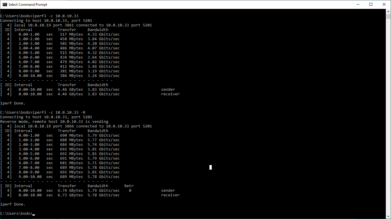

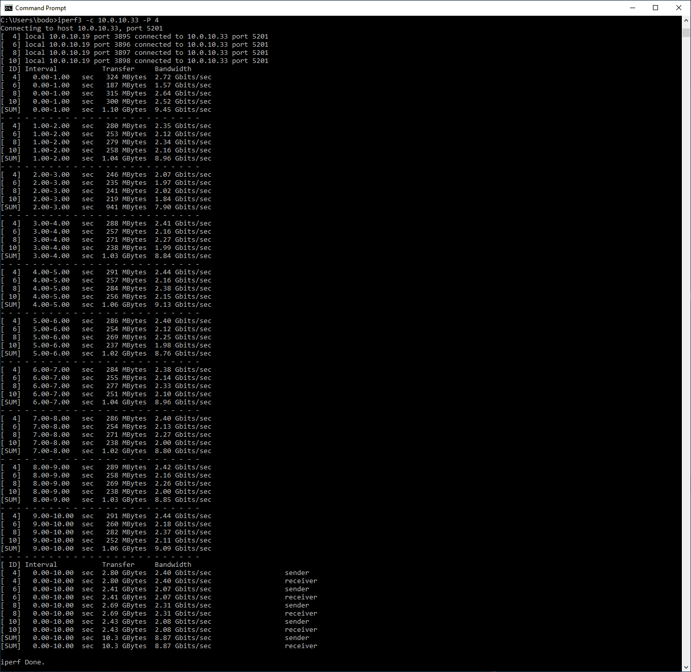

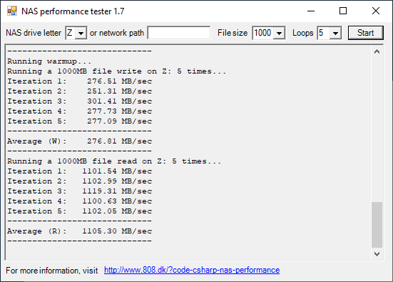

Ich habe den NAS an einem Gigabit Port eingerichtet und habe dort einen iperf3 laufen lassen, der NAS hat ja iperf3 installiert und startet dies bereits im Server Modus.
Der Durchsatz ist hier sehr gut, ich bekomme so ziemlich den maximalen Durchsatz der für Gigabit möglich ist.

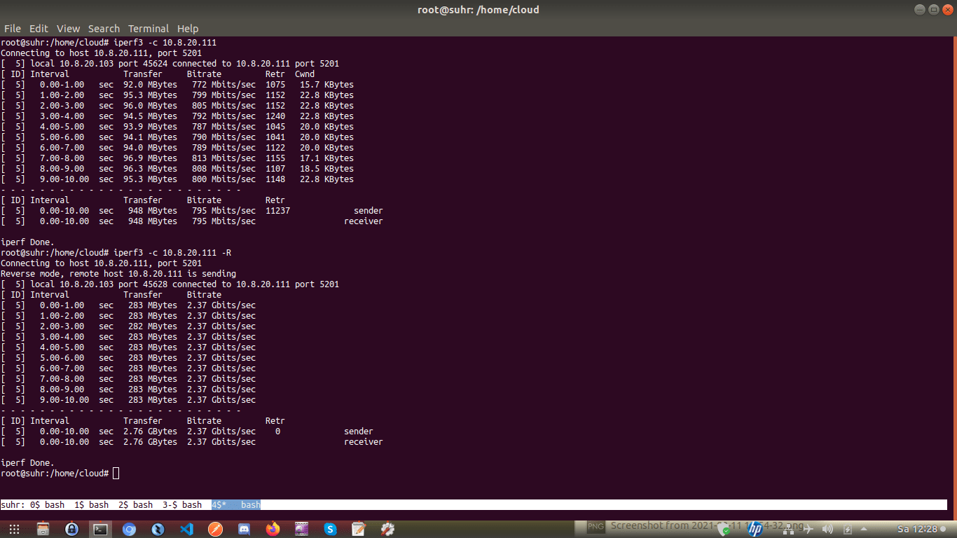

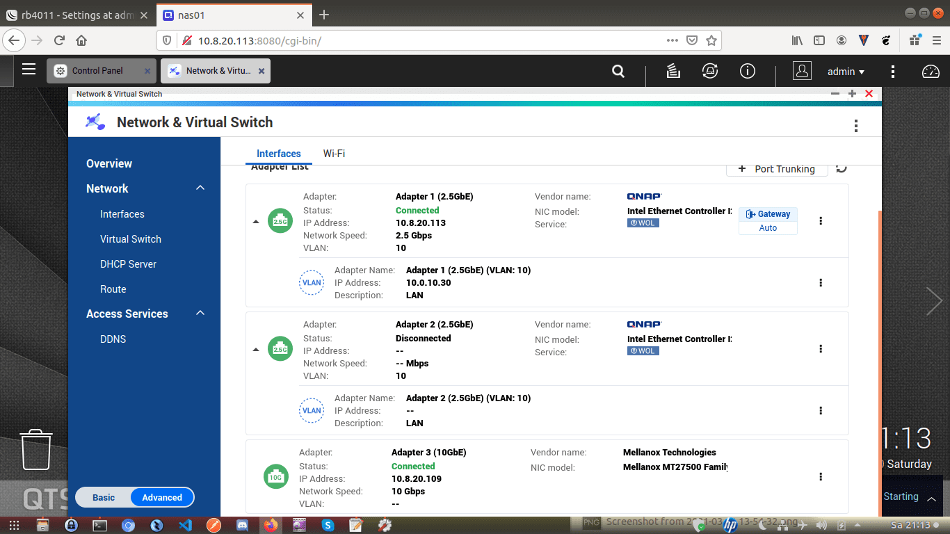

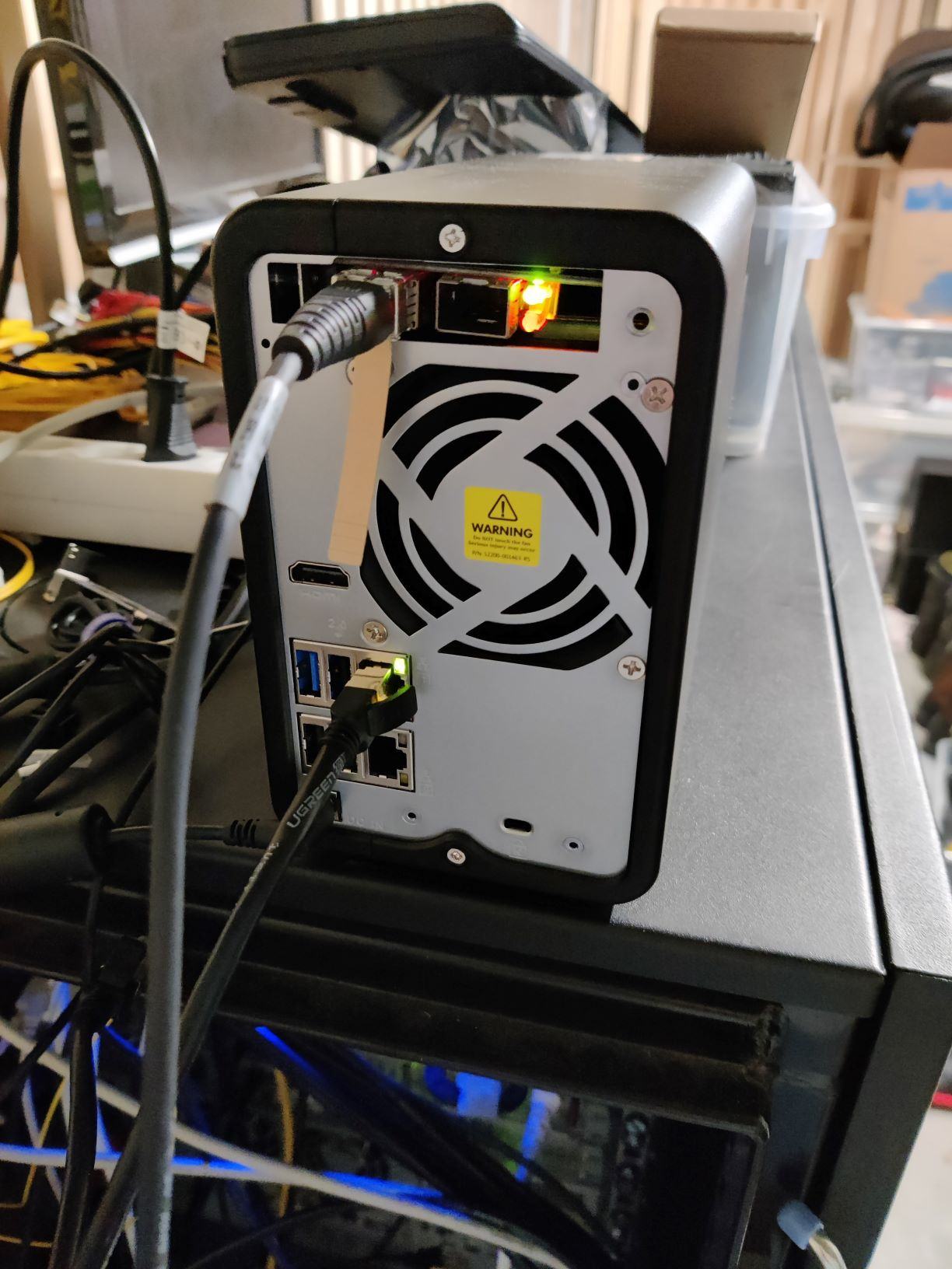

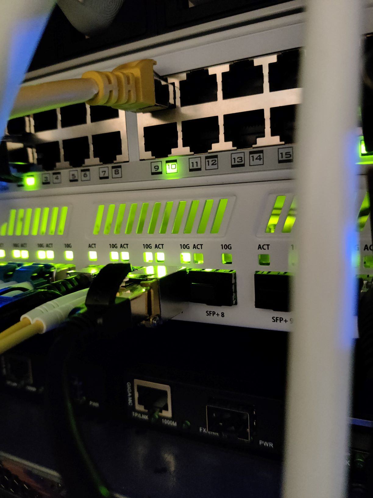

Dann habe ich den NAS an den 10G Switch angeschlossen. Ich verwende ein 10G BaseT Modul.

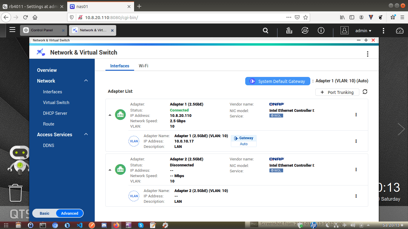

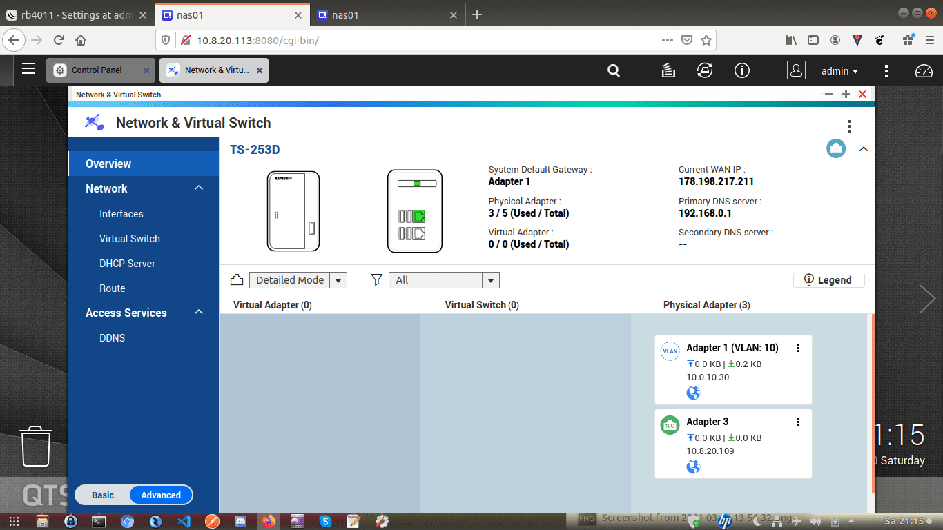

Der NAS erkennt die 2.5G Geschwindigkeit ohne Probleme, jedoch sehe ich die 2.5G nur in eine Richtung. Beim Senden ist die Performance mit Gigabit besser, das schlägt sich auch beim CrystalDiskMark nieder.
Ich habe beide Ports probiert, jedoch sehe ich das gleiche Verhalten auf beiden Ports, Lesen ist schnell aber schreiben.... nicht so, auch der NAS performance tester 1.7 kommt zu ähnlichen Ergebnissen.
Ich will dem näher auf den Grund gehen und baue mal eine 10G Karte ein und siehe da, es geht doch, iperf3 sieht gute Werte. Erst mit mehreren Sessions kommt man auf die 10G aber auch eine Session bringt guten Durchsatz.
Das schlägt sich dann auch auf die Tests durch
Ich habe mal die Datei Größe auf 4G gesetzt für ein etwas realistischeres Bild
Die Festplatten können was und der NAS bietet ihnen eine angemessene Plattform.
Ich probiere noch ob das Problem mit den 2.5G Ports bei mir liegt, beim NAS... es scheint mir schon recht komisch.

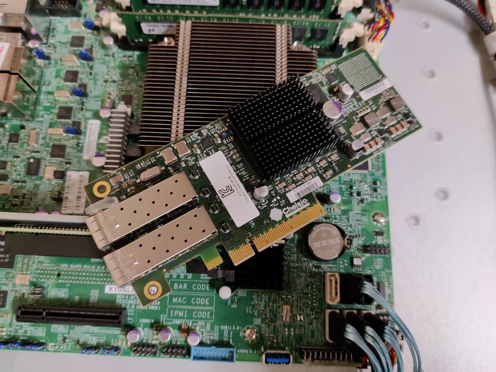

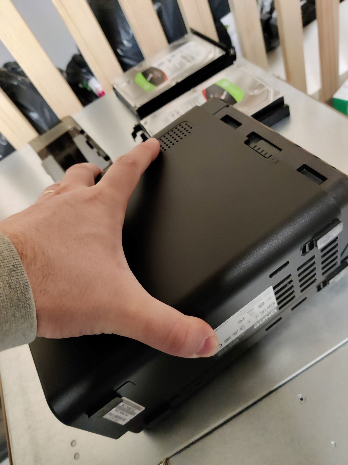

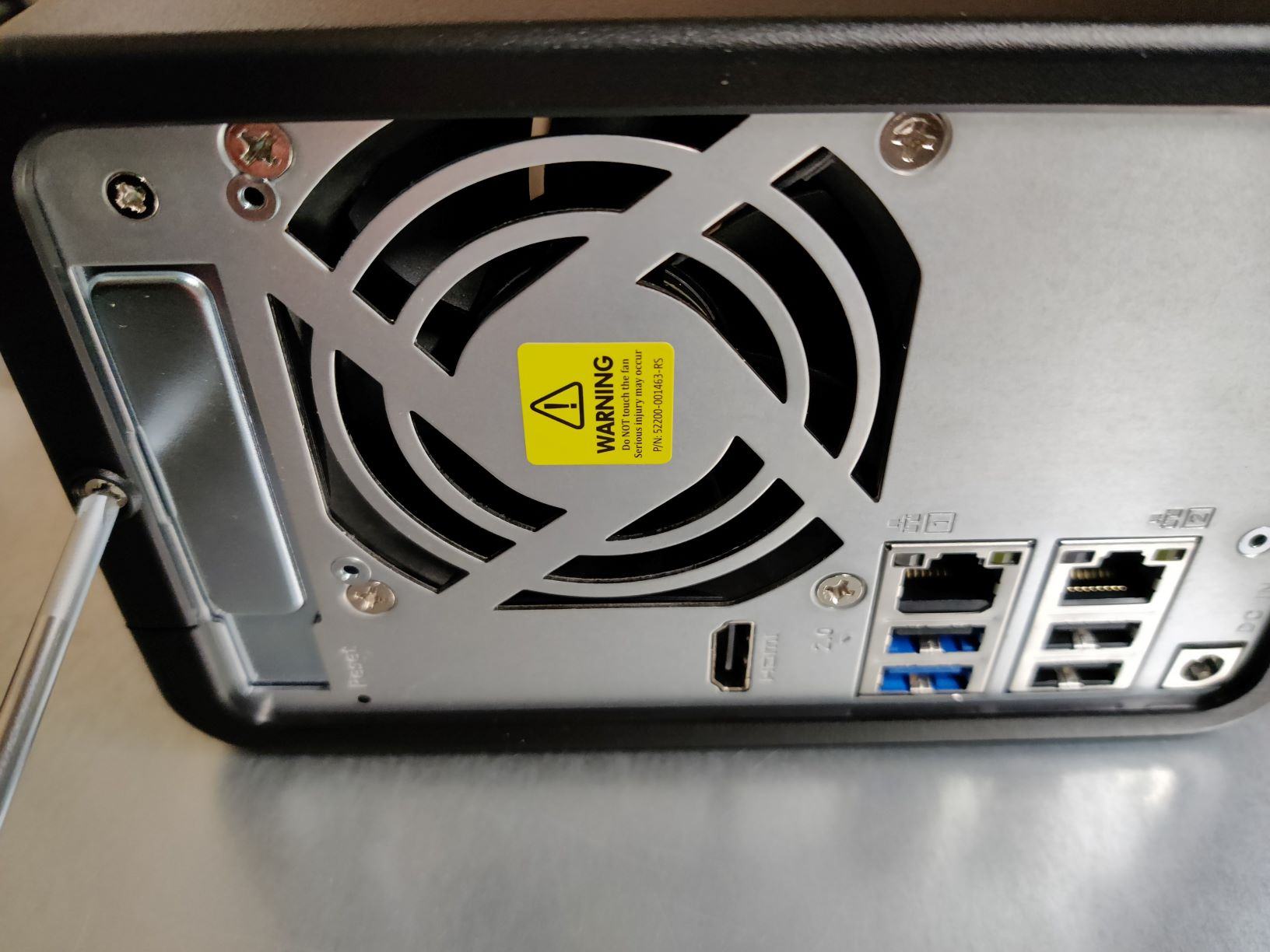

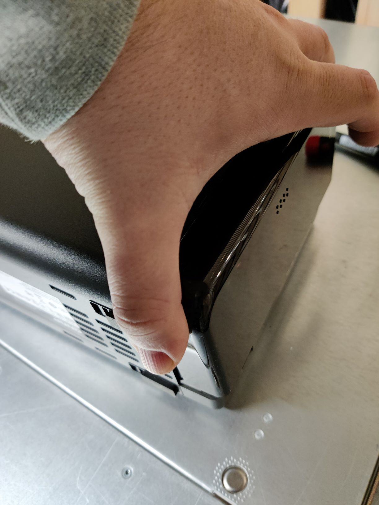

Ich habe den NAS aufgeschraubt um eine 10G Karte einzubauen, Kandidat 1 ist eine Chelsio T320 Karte, die Frontblende habe ich ab gemacht, sonst würde sie so nicht in den NAS gehen.
Die Frontblende muss ab, optional kann man die Festplatten entnehmen, wichtig die Platten müssen nachher wieder an die gleiche Stelle kommen. Man sieht die RAM slots, ein Slot ist belegt mit 4GB SO-DIM.

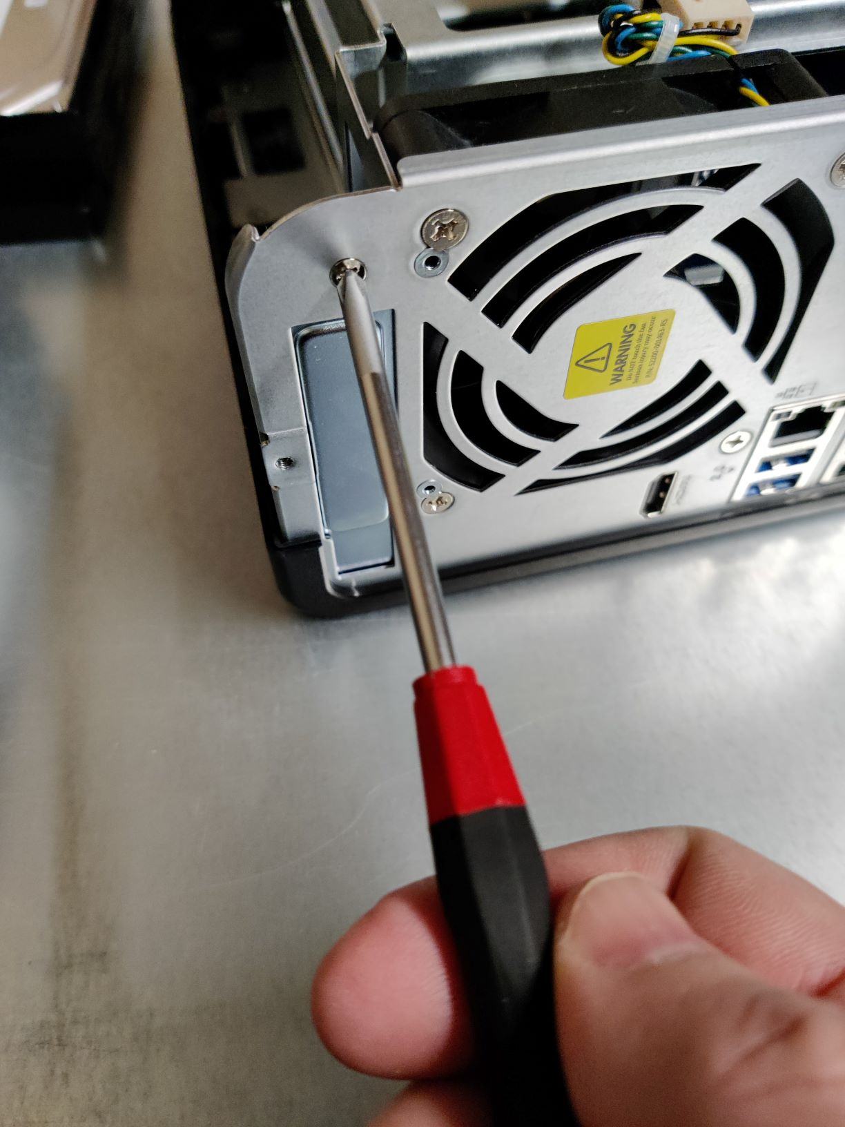

Dann schrauben wir die Abdeckung hinten auf und nehmen die Abdeckung ab.

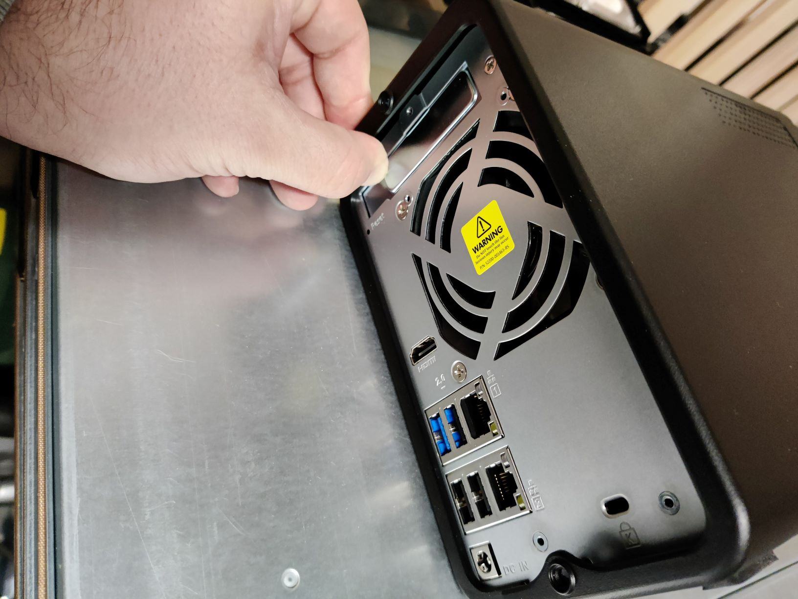

Es muss noch die Blende vom Erweiterungsslot abgenommen werden

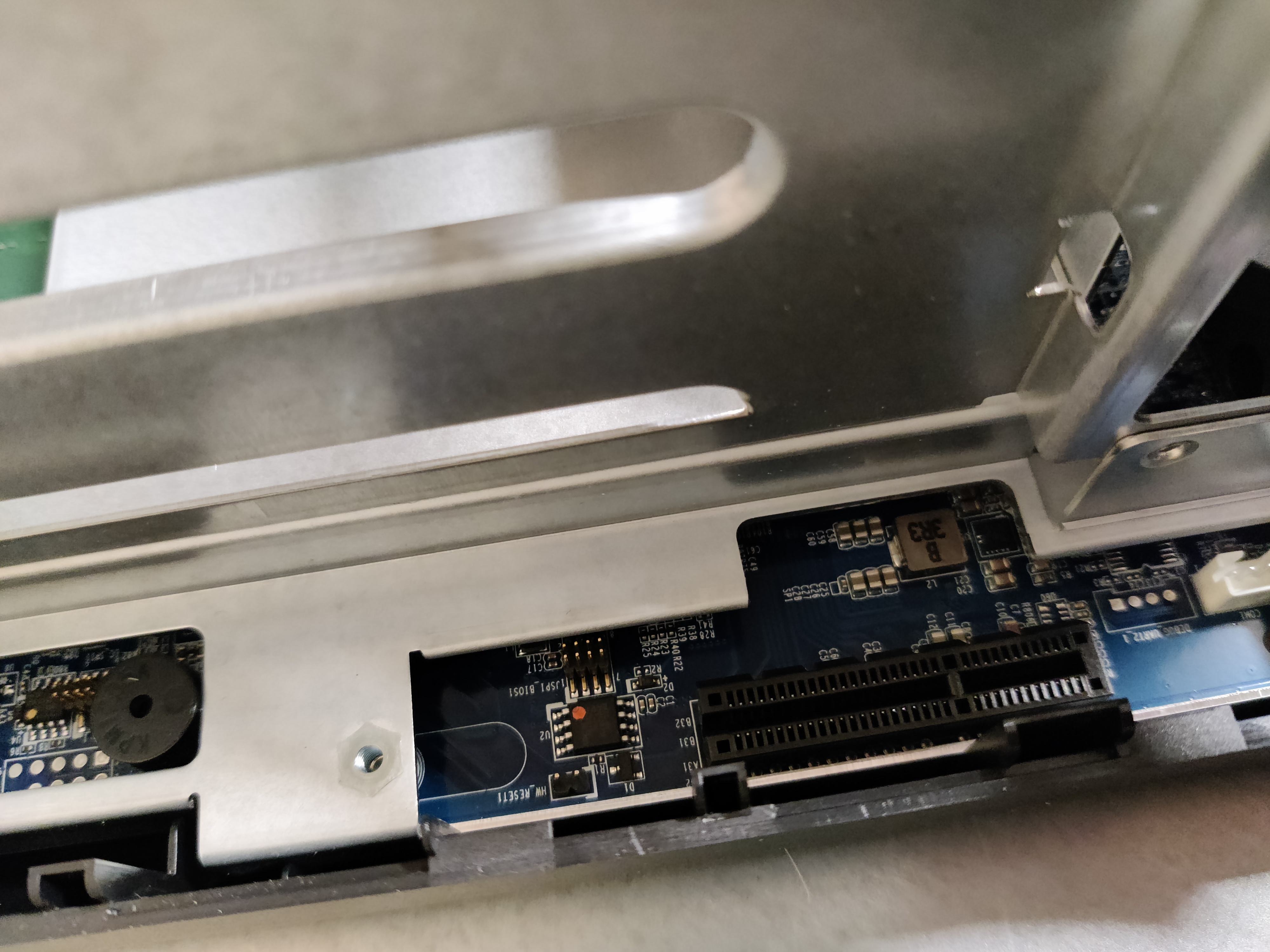

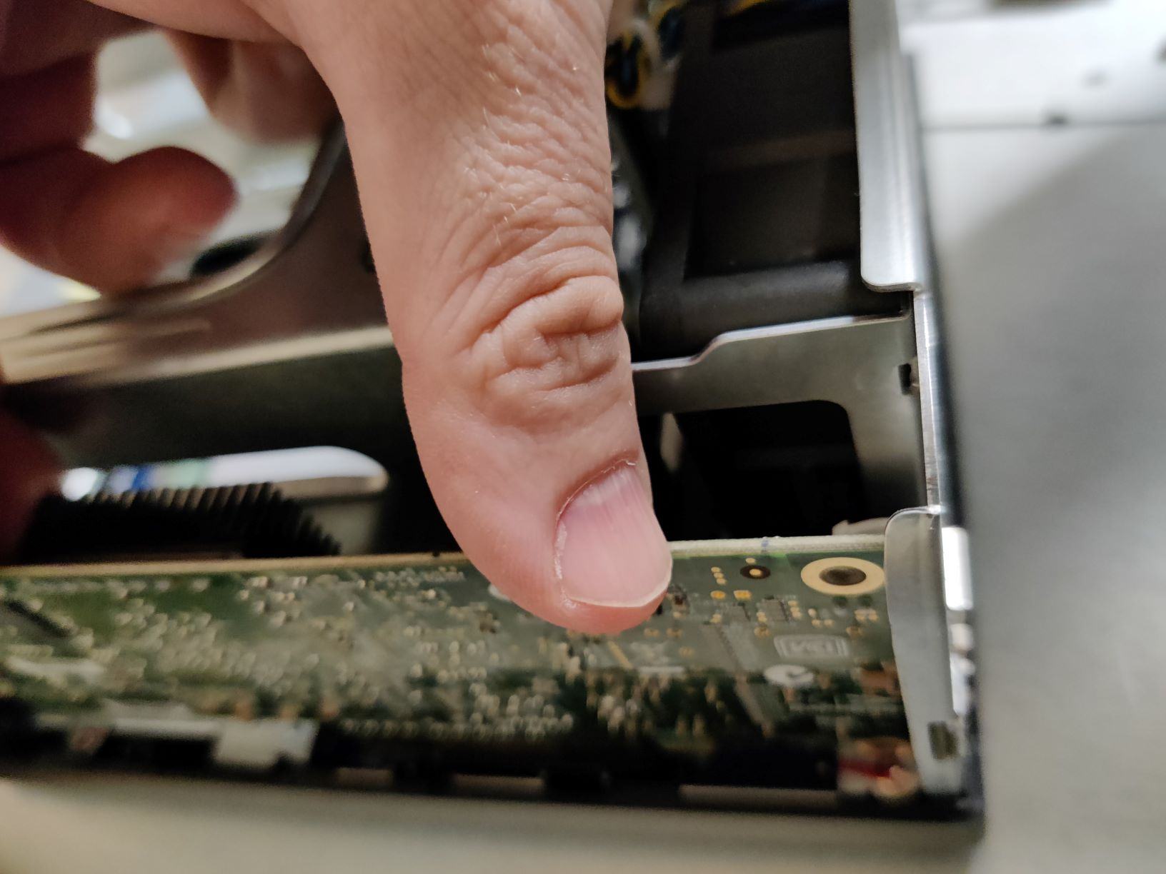

Jetzt kommt die Karte rein, im Gehäuse ist ein 4x slot der aber hinten offen ist, daher geht die x8 Chelsio Karte auch rein.

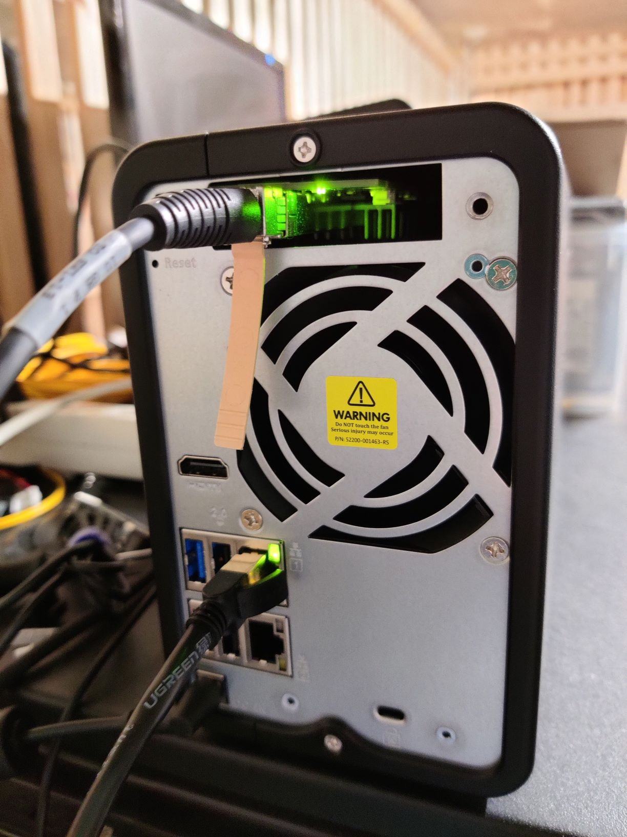

Leider findet der QNAP die Chelsio nicht, daher greift Plan B, eine Mellanox ConnectX 3.
Mit der Mellanox klappt es dann. Ich verwende hier nebenbei ein DAC (direct attached copper) Kabel für 10G.

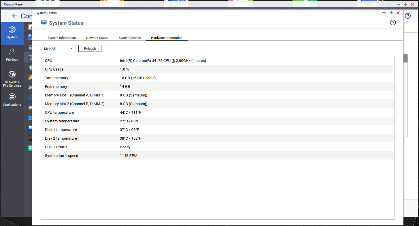

Teil 9: RAM Upgrade

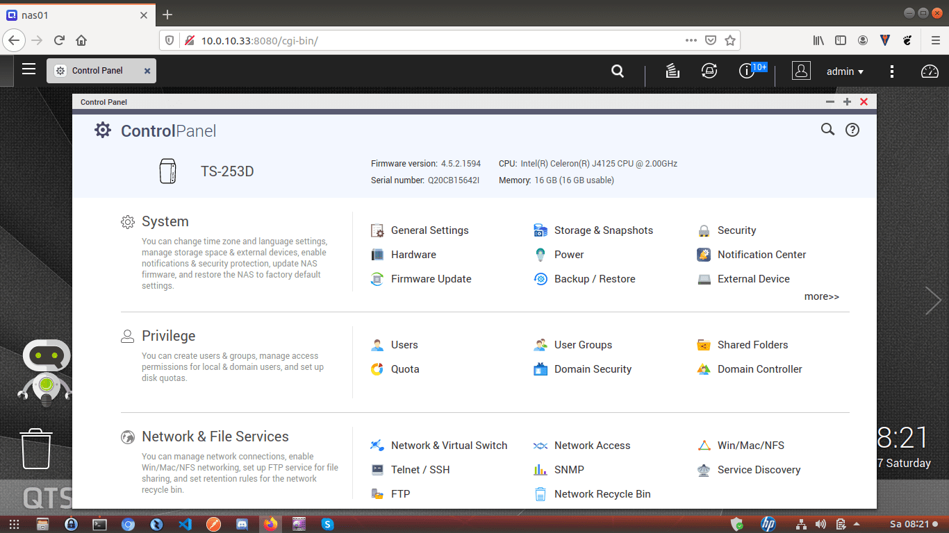

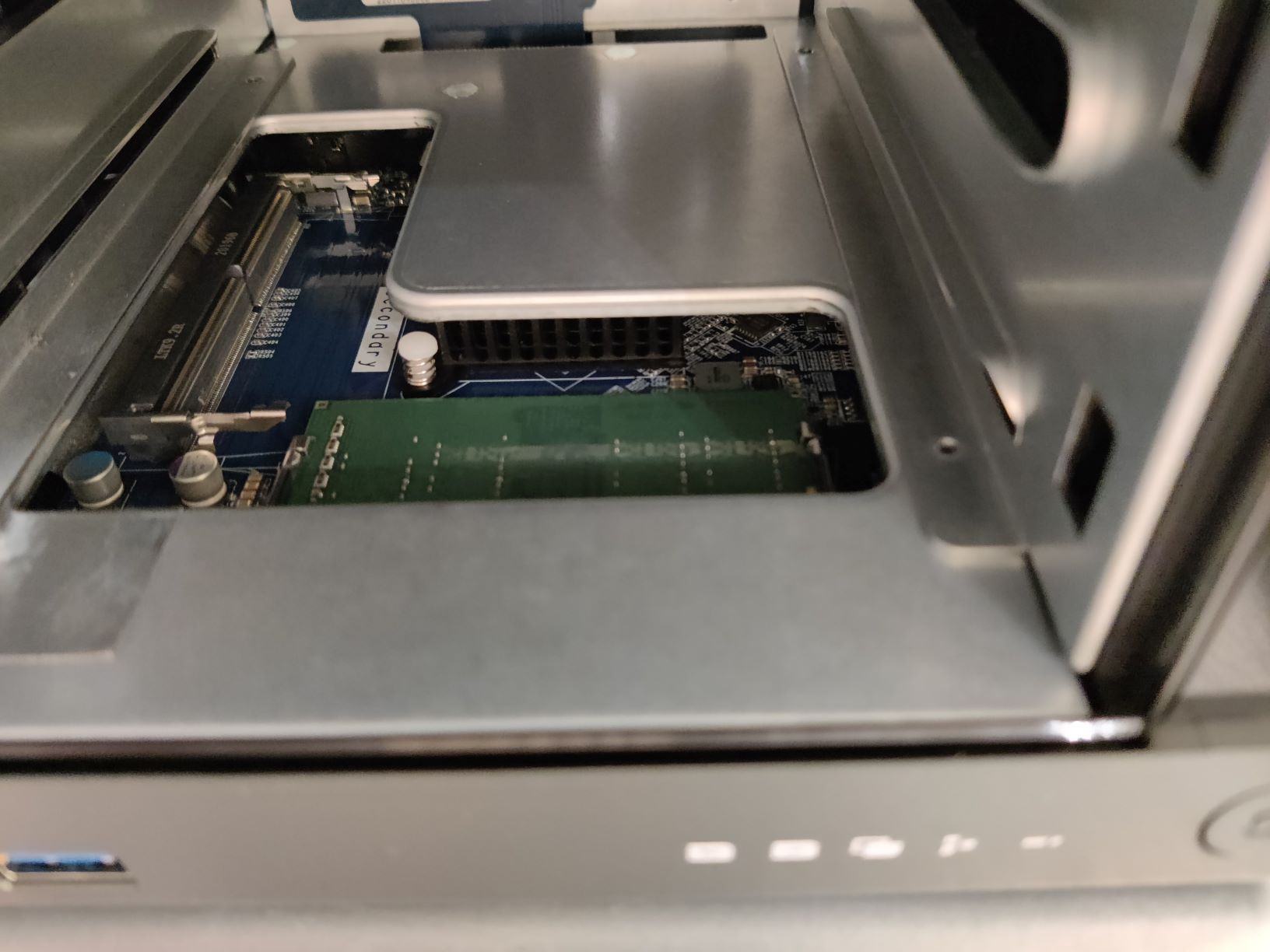

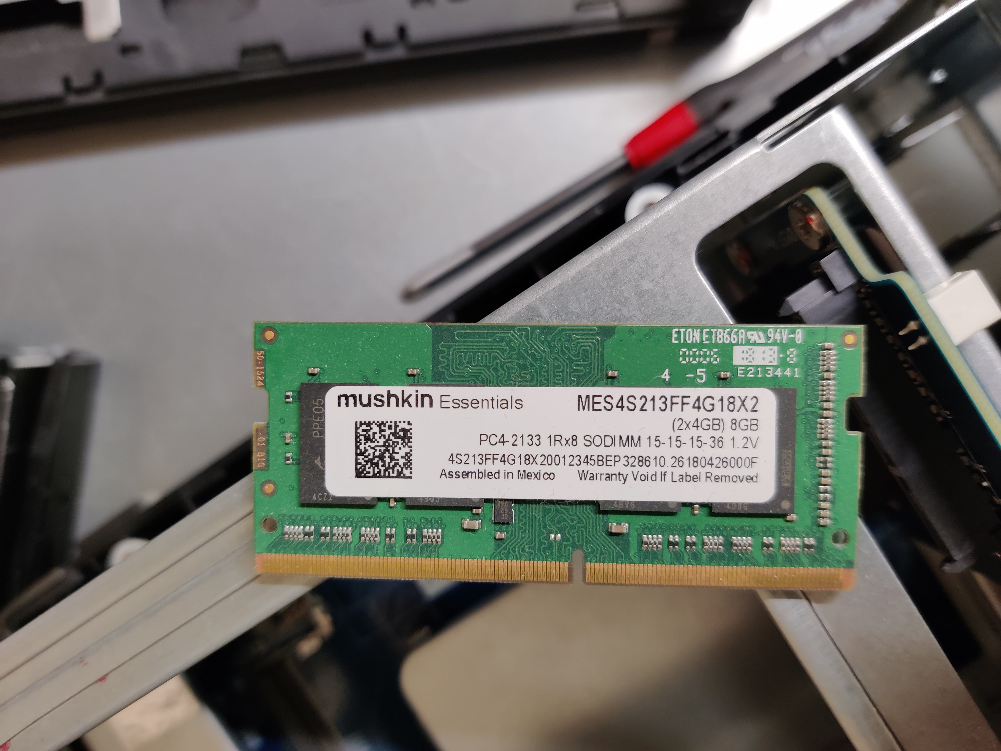

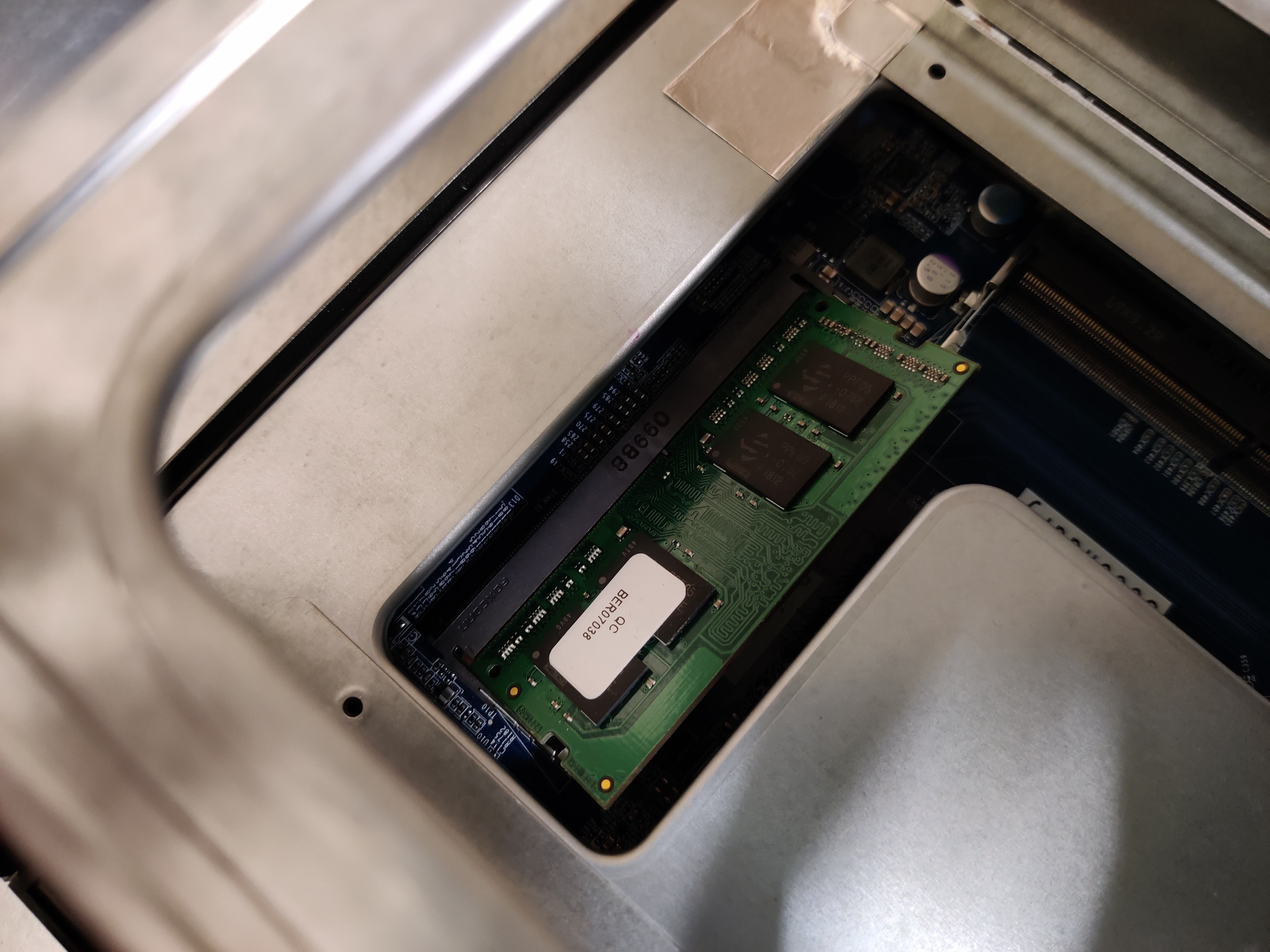

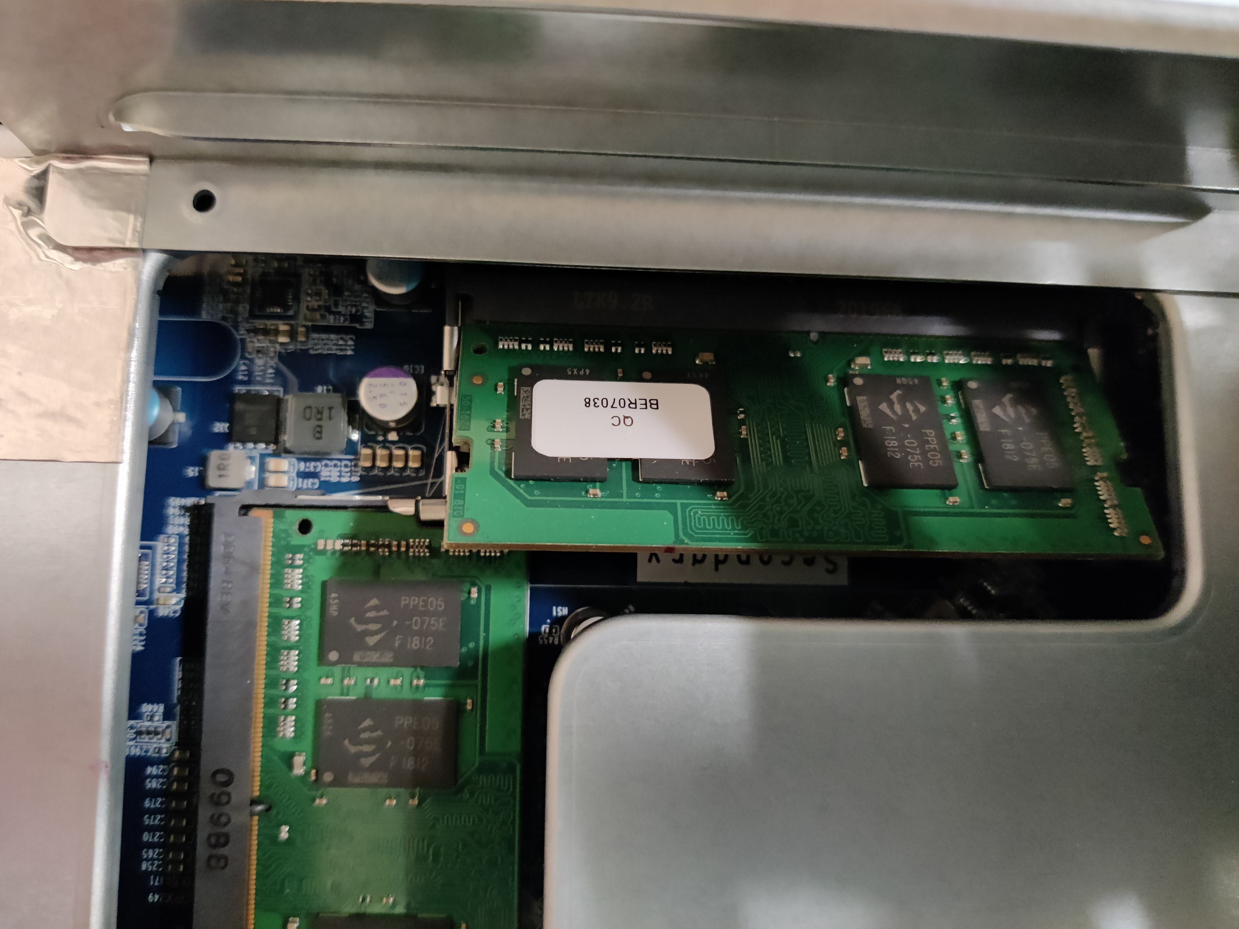

Heute habe ich mich an das RAM Upgrade heran getastet, mein erster Kandidat von mushkin Essentials wurde leider nicht erkannt, ein Satz Samsung RAM hat der NAS dann akzeptiert.
Original ist bei mir ADATA RAM verbaut gewesen, daneben seht ihr das mushkin RAM das aber nicht genommen wurde
Es ist etwas friemelig die RAM rein zu bekommen, da man nicht viel Platz hat, mit etwas Geschick klappte es dann aber und beide Samsung Sticks werden vom System erkannt.

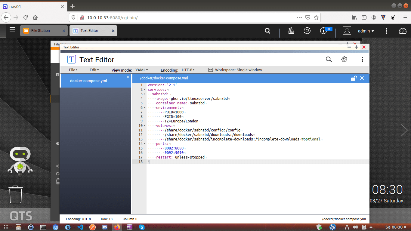

Teil 10: docker-compose

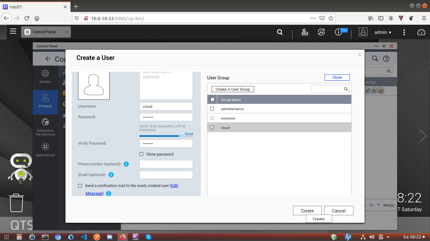

Da über die ContainerStation zwar einfach Container erstellt werden können, sie aber soweit ich gelesen habe nicht in jedem Fall einfach aktualisiert werden können habe ich mir den Weg über docker-compose angeschaut.

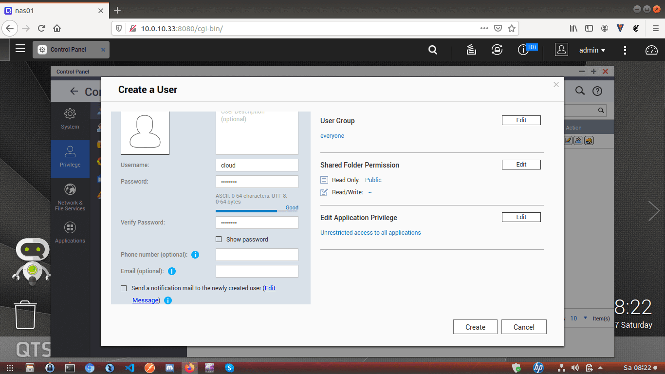

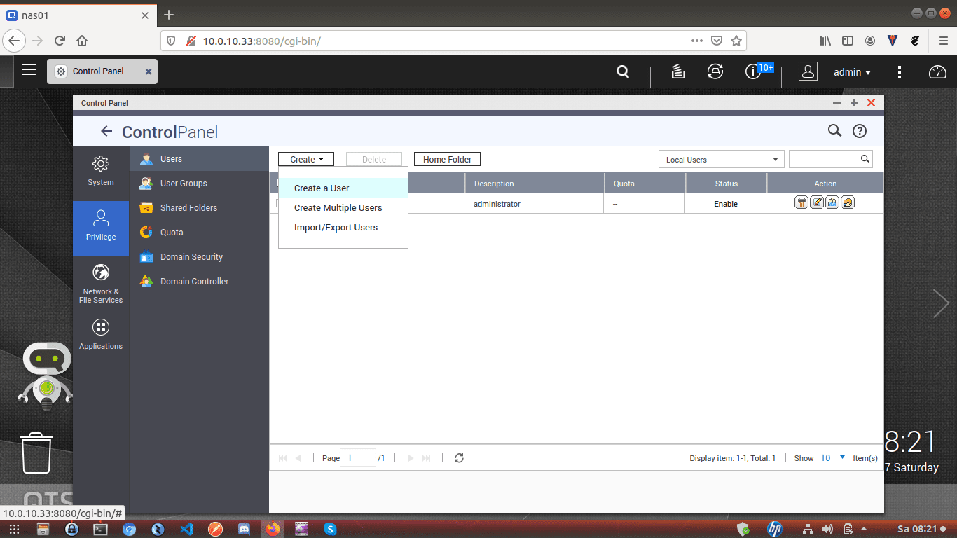

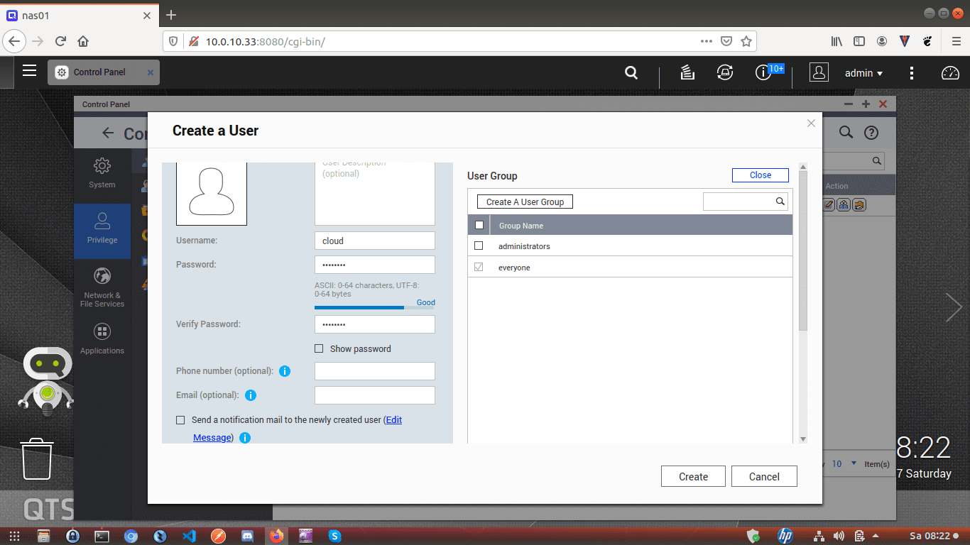

Als erstes muss ein neuer Benutzer erstellt werden über das ControlPanel, bei "Users" und dann "Create a User"
Dort dann den Namen und das Passwort definieren, man kann noch eine extra Gruppe erstellen, das ist aber optional

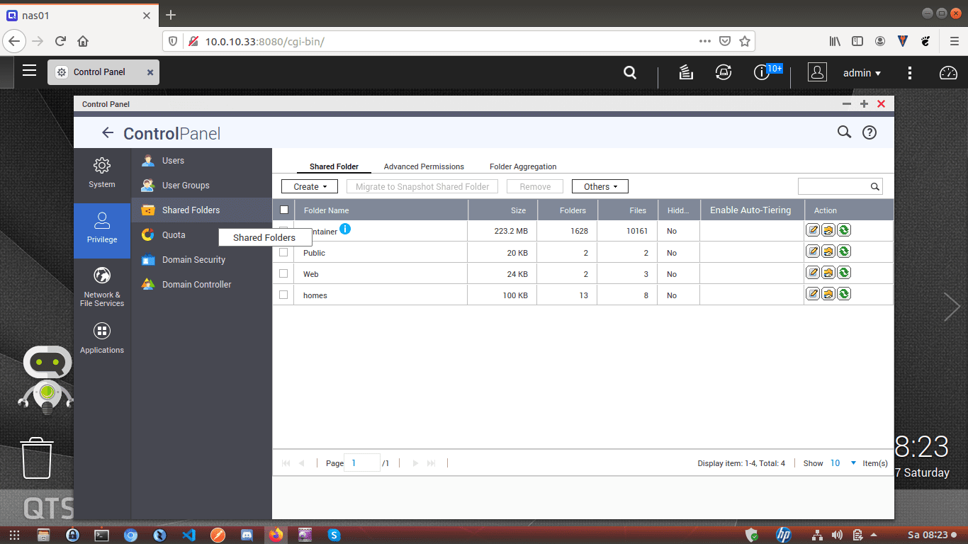

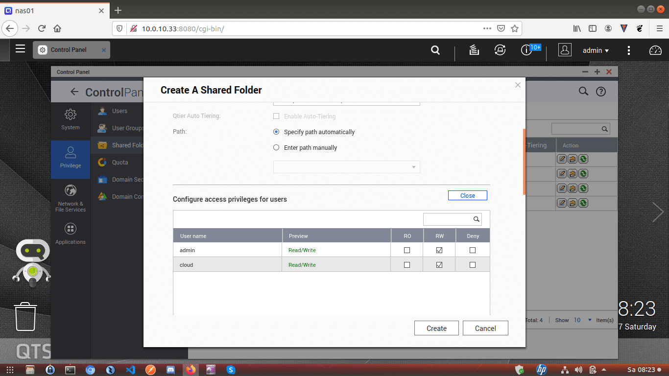

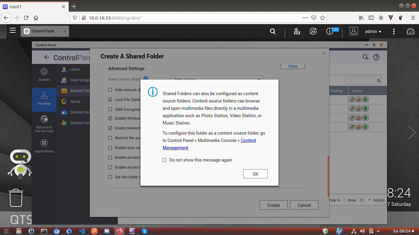

Dann erstellen wir einen neuen "Shared Folder"
Wichtig hier lese und schreib Rechte für den neuen Benutzer aktivieren.

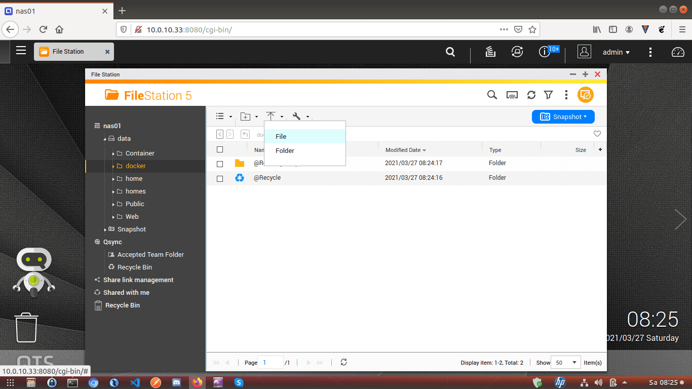

Und dann den neuen Ordner erstellen, in der Übersicht sieht man nun den neuen Ordner docker. Dann können wir die docker-compose.yml Datei erstellen. Ich habe dafür die Text Applikation auf dem QNAP verwendet.

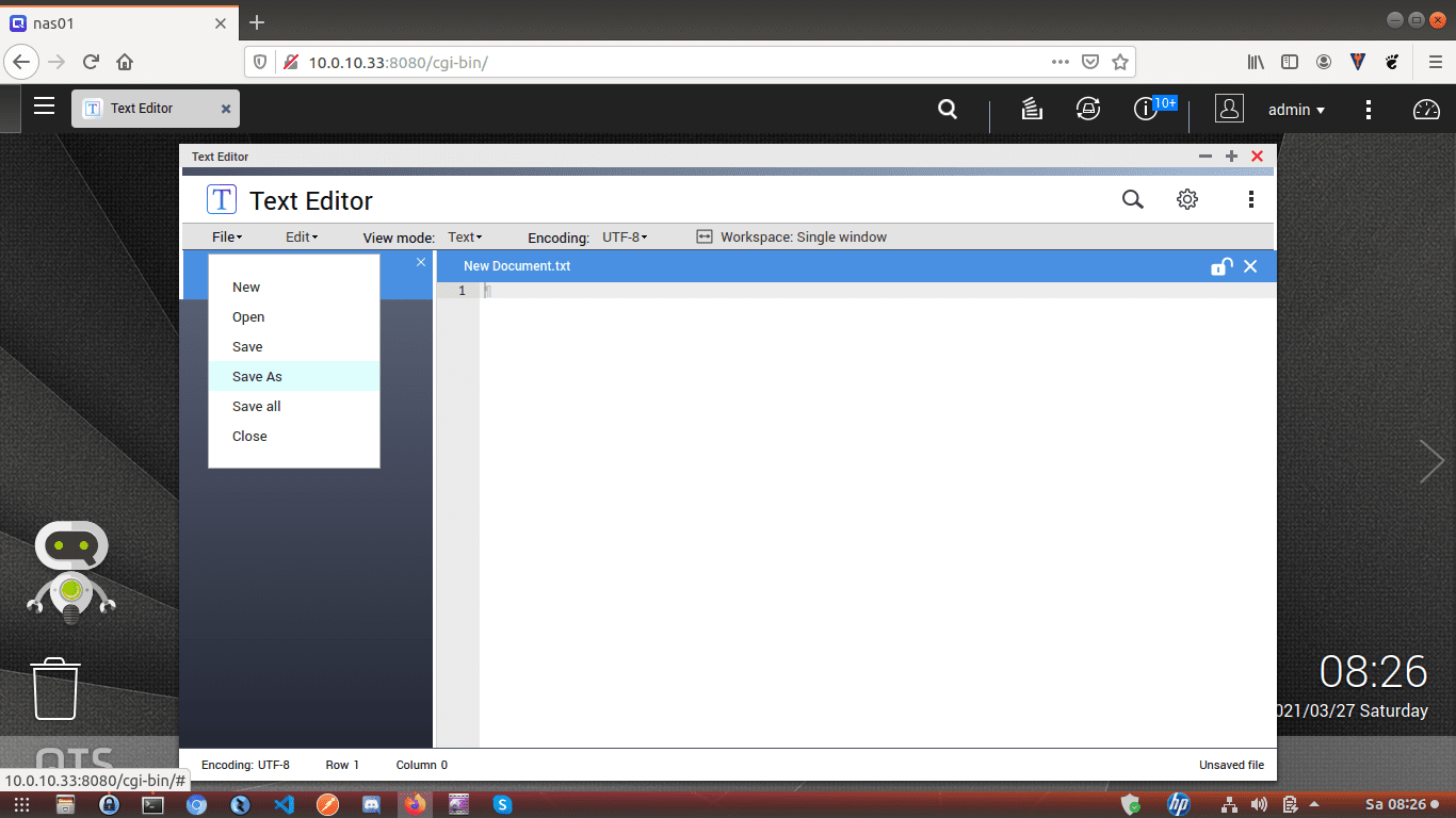

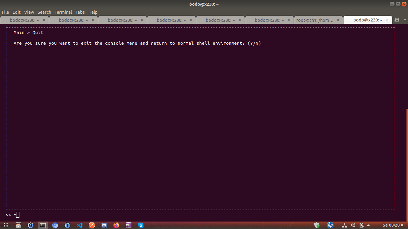

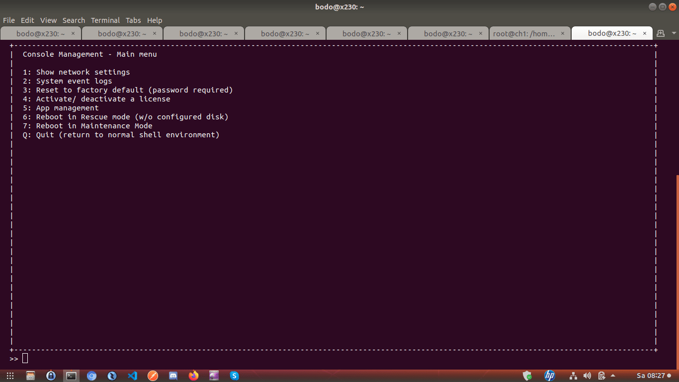

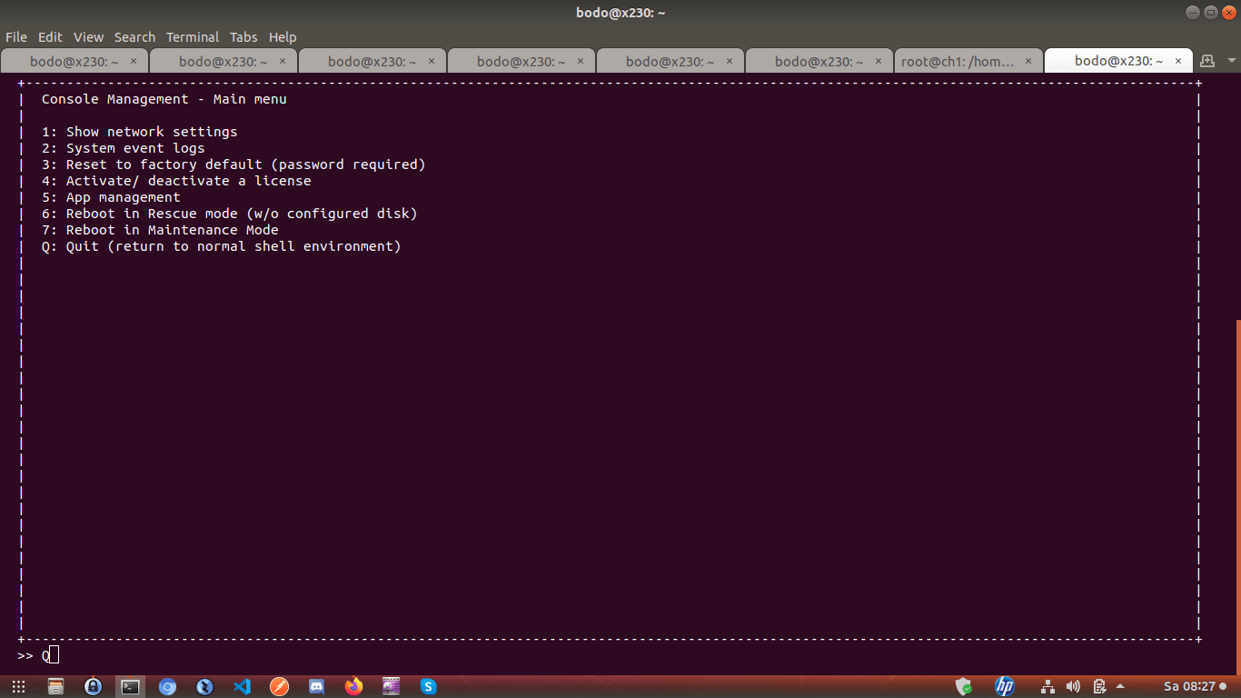

Weiter geht es dann auf dem Shell über SSH. Mit SSH auf den QNAP verbinden:
Bash:
ssh admin@10.0.10.33
Dann sollte man das QNAP prompt sehen, mit Q zum shell wechseln, mit Y bestätigen, dann ist man im command prompt.

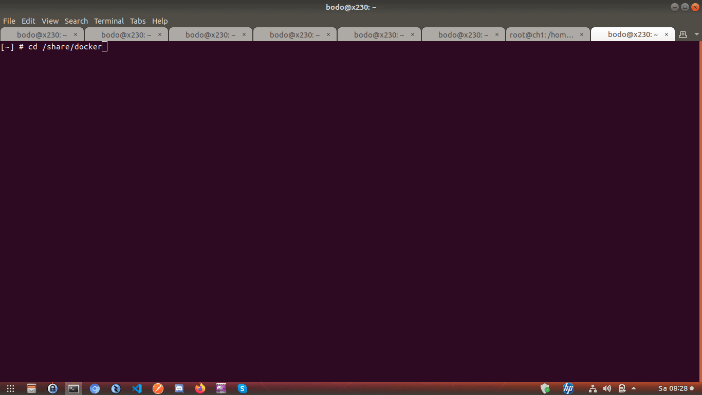

Dann in das neue docker Verzeichnis wechseln
Bash:
cd /share/docker
Dort sicherstellen, dass die docker-compose.yml Datei die richtigen Rechte hat
Bash:
chown cloud.everyone docker-compose.yml
Prüfen welche ids der neue Benutzer hat
Bash:
id cloud
Sollte etwas wie:
Bash:
uid=1000(cloud) gid=100(everyone) groups=100(everyone),1000(cloud)
ausgeben.
Die ids im docker-compose.yml angleichen
YAML:
version: '2.1'
services:
  sabnzbd:
    image: ghcr.io/linuxserver/sabnzbd
    container_name: sabnzbd
    environment:
      - PUID=1000
      - PGID=100
      - TZ=Europe/London
    volumes:
      - /share/docker/sabnzbd/config:/config
      - /share/docker/sabnzbd/downloads:/downloads
      - /share/docker/sabnzbd/incomplete-downloads:/incomplete-downloads #optional
    ports:
      - 8082:8080
      - 9092:9090
    restart: unless-stopped

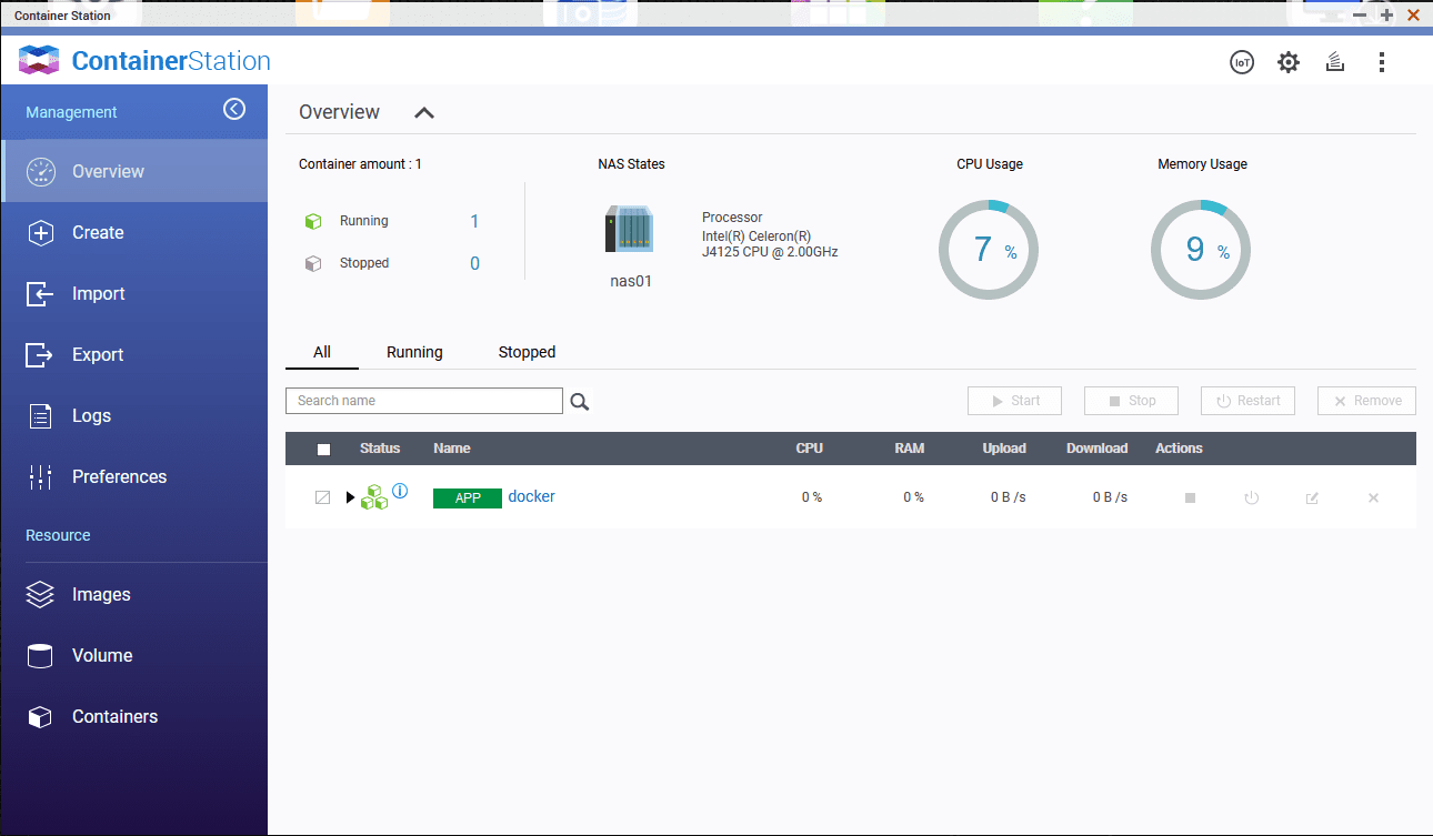

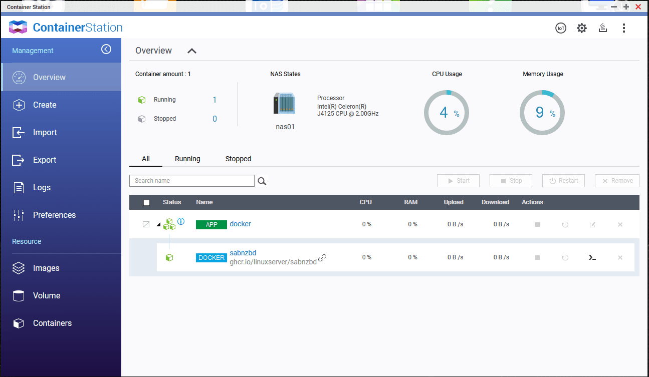

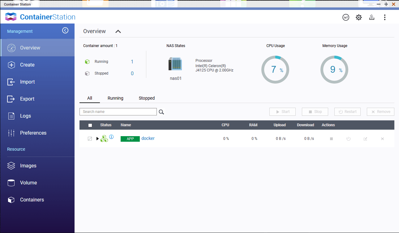

Nun alles ein mal starten
Bash:
docker-compose up -d
Ich sehe den container nun auch in der ContainerStation erscheinen
Die Performance ist sehr gut würde ich sagen, dies ist ein Test mit dem 10G Test file, ich habe einen 500/100 g.fast Anschluss und er kratzt am maximalen Durchsatz und kommt nicht übermässig ins Schwitzen.

Teil 9: RAM Upgrade
Das Mushkin-Modul ist ja nur ein 2133er, wenn das NAS den versucht mit 2666 zu takten wirds wohl daran gelegen haben.
Ja, kann gut sein, dass es daran lag. Hast du einen Ort gefunden wo man dies einstellen kann? (BIOS oder ähnliches?) Ich muss gestehen, dass ich den HDMI Port nicht getestet habe.
Nein da kann man wohl nichts einstellen. HDMI, bzw. HybridDeskStation habe ich angetestet aber es war mir zu langsam.
