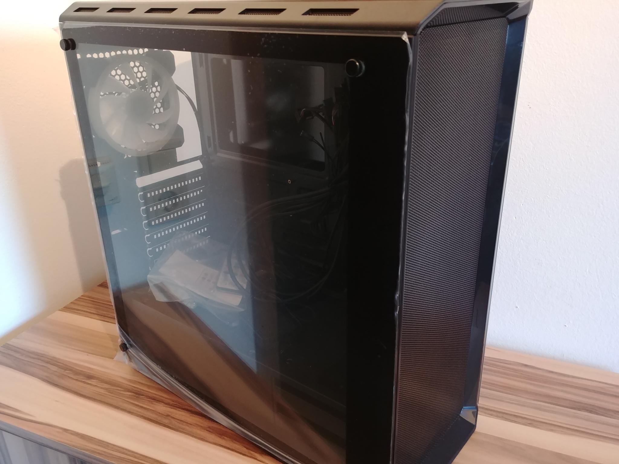

Unpacking:
Das Gehäuse kommt in einem schlichten braunen Karton, auf welchem in mehreren Sprachen die Haupteigenschaften stehen. Die Verpackung besteht aus 2 Styroporseiten, in welcher das Case fixiert ist, einem Kunststoffbeutel, der über das Gehäuse gestülpt ist und die beiden Glasscheiben sind noch jeweils mit einer Folie gegen Kratzer versehen.
Der erste Eindruck nachdem das Case ausgepackt wurde, es ist sehr leicht im Verhältnis zu meinem bisherigen Nanoxia Deep Silence 3 und es hat 2x USB 3.0 sowie 2x USB 2.0 Anschlüsse am Frontpanel, obwohl überall im Netz als auch auf der Verpackung nur von einem USB 3.0 Anschluss die Rede ist. Die Mesh Front war nicht bündig eingeklipst, was sich jedoch mit einem kräftigen Druck schnell korrigieren lies.

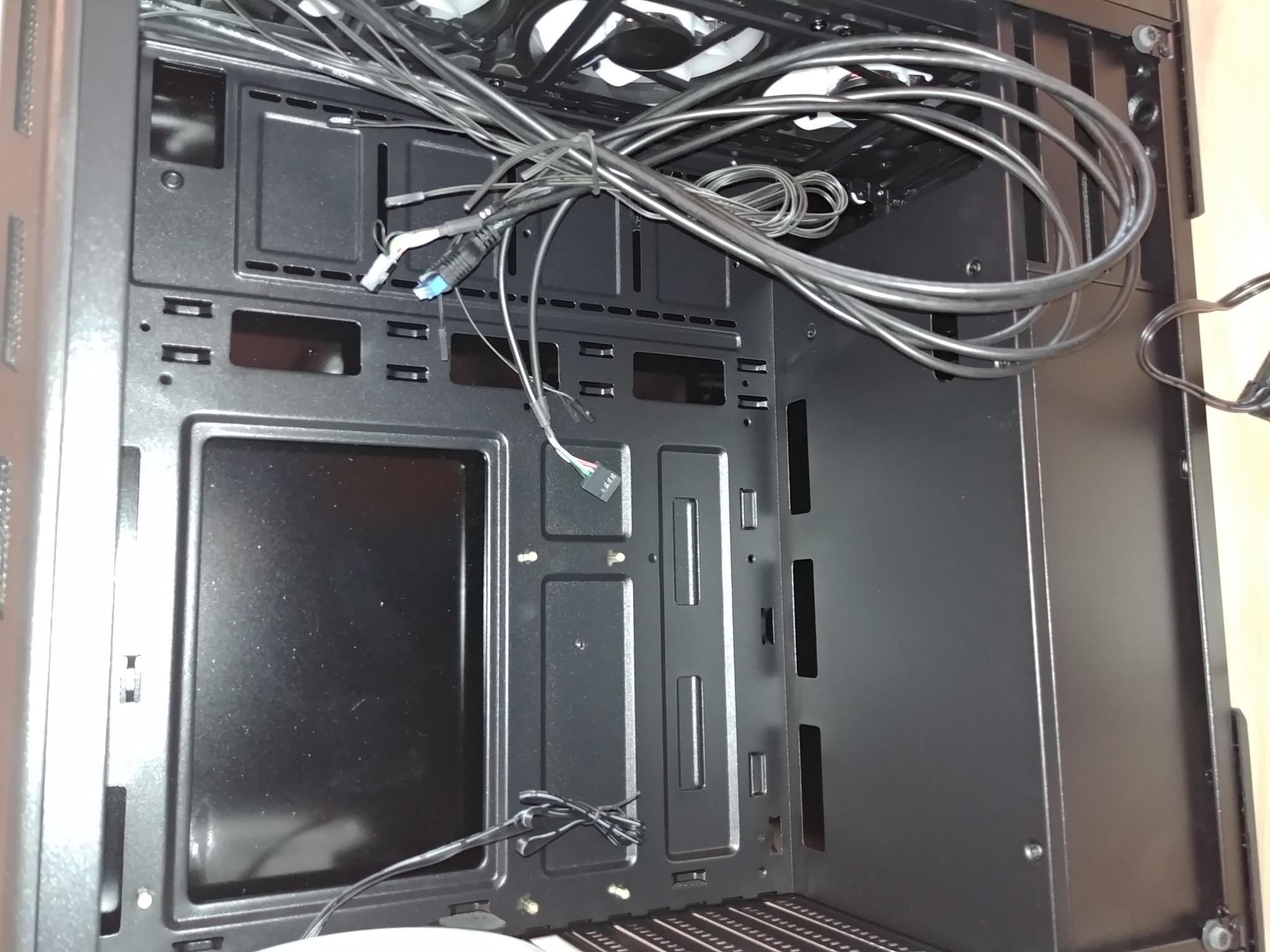

Auf der Suche nach beiliegendem Material fällt auf, das keinerlei Handbuch dabei ist, lediglich eine kleine Tüte mit obligatorischem Schraubenmaterial. 6 Abstandshalter im Micro ATX Layout waren bereits vormontiert, für mein normales ATX Board musste ich demnach noch 3 St. rein schrauben.
Die Lüfter- sowie Frontpanelkabel waren allesamt ordentlich fixiert, machen jedoch einen etwas fragileren Eindruck als bspw. beim DS3. Ebenso ist das verwendete Stahlblech subjektiv nicht ganz so stark wie beim DS3.

Nachdem alle Abstandshalter an ihrem Platz waren, ging es an die I/O blende vom MB, hier schon der erste Ärger, die Aussparung ist sehr ungleichmäßig, wodurch die Blende erst mit viel Geduld und hin und her schieben fest saß.
Die PCI Slots lassen sich leider nur heraus brechen und nicht wieder verwenden, was mMn. 2019 nicht mehr der Fall sein sollte. Mit viel biegen und brechen, wodurch die Streben zwischen den Slots verbogen wurden, habe ich diese dann heraus lösen können.

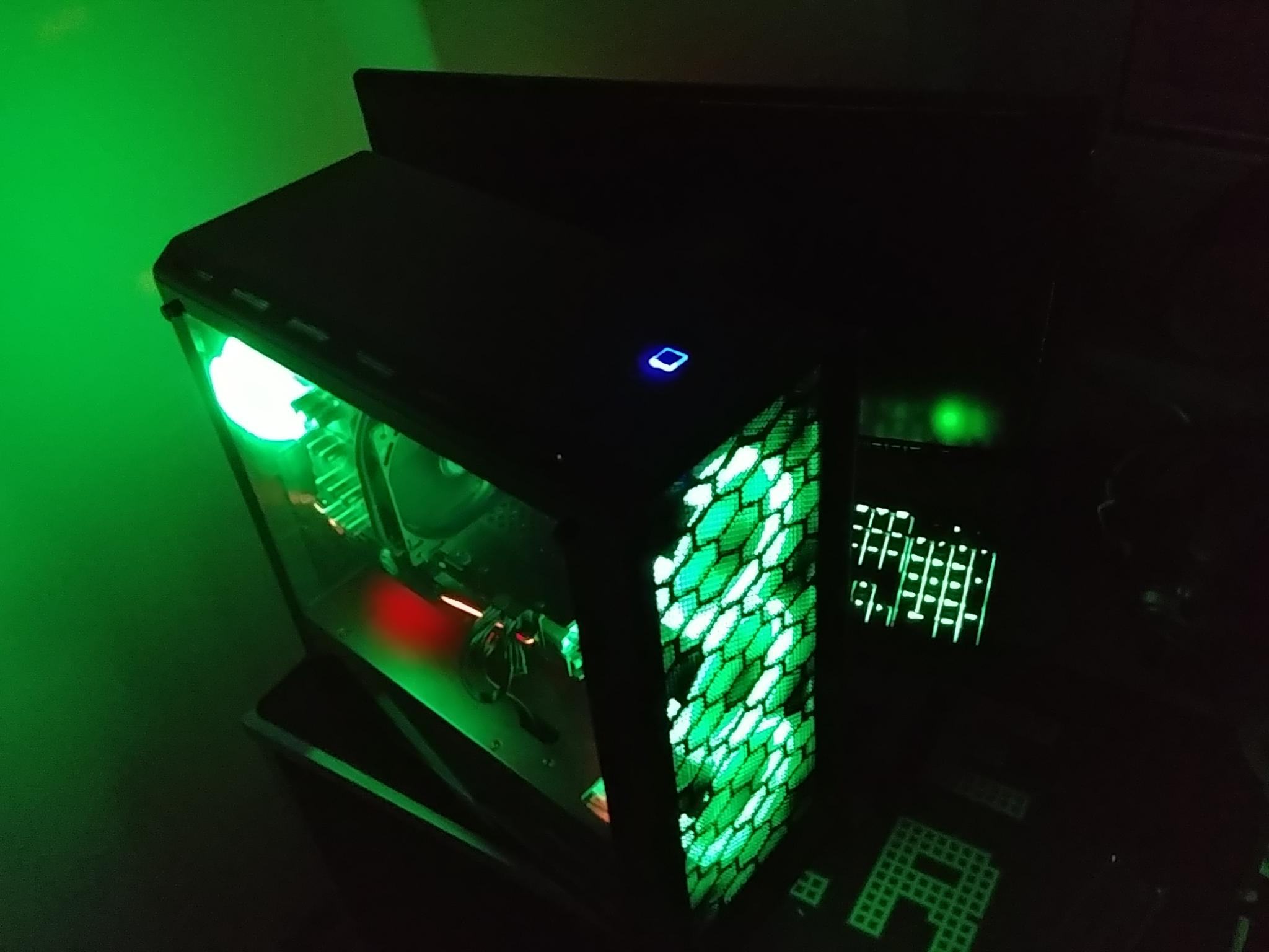

Zuguterletzt installierte ich das beiliegende Lüfter-Control-Panel, welches auf proprietäre 6 Pin Anschlüsse setzt, mit welchem die bereits vorinstallierten Lüfter ausgestattet sind. Das ganze wird per alten 4-Pin molex Anschluss mit Strom versorgt, was natürlich bedeutet das die Lüfter immer auf vollen Touren laufen. Damit die RGB Funktion gegeben ist, gilt es zu beachten das die Anschlüsse am Panel in Reihe geschalten sind, also muss man Steckplatz 1-4 wählen, damit bei allen Lüftern die RGB Dioden leuchten. Ursprünglich hatte ich diese an 3-6 angeschlossen, da liefen zwar die Lüfter aber nicht die LED´s. Der Controller selbst wurde ebenfalls mittels (beiliegenden) doppelseitigem Klebeband an der Mainboard Rückseite platziert, durch das Tempered Glas an der Rückseite wird auch der IR-Empfänger nicht blockiert.

In Aktion sieht das Gehäuse für meinen Geschmack gut aus, die Lüfter haben eine ordentliche LED Beleuchtung integriert, allerdings sind diese deutlich wahrnehmbar, auch wenn sie kein unangenehmes Lüfterrauschen verursachen. Mangels Festplattenentkopplung, sind etwaige Vibrationen derselbigen, unvermeidlich durch den Korpus zu hören.
Mittels Fernbedienung lassen sich die Lüfter natürlich nur in ihrer RGB Funktion steuern, da diese lediglich am Molex des Netzteils hängen. Einen Gegentest bei direkt am Mainboard angeschlossenen Lüftern, steht hier der eigensinnige 6-Pin Anschluss im Weg.
Als Tests, lies ich Prime95, 3D Mark FireStrike und TimeSpy laufen, hier zeigt sich dann natürlich der Vorteil der offenen Bauweise und der Tatsache, das die Lüfter immer voll laufen.
Die CPU wird im Prime-Blend Test lediglich 68°C warm, die GPU im 3DMark maximal 56°C
