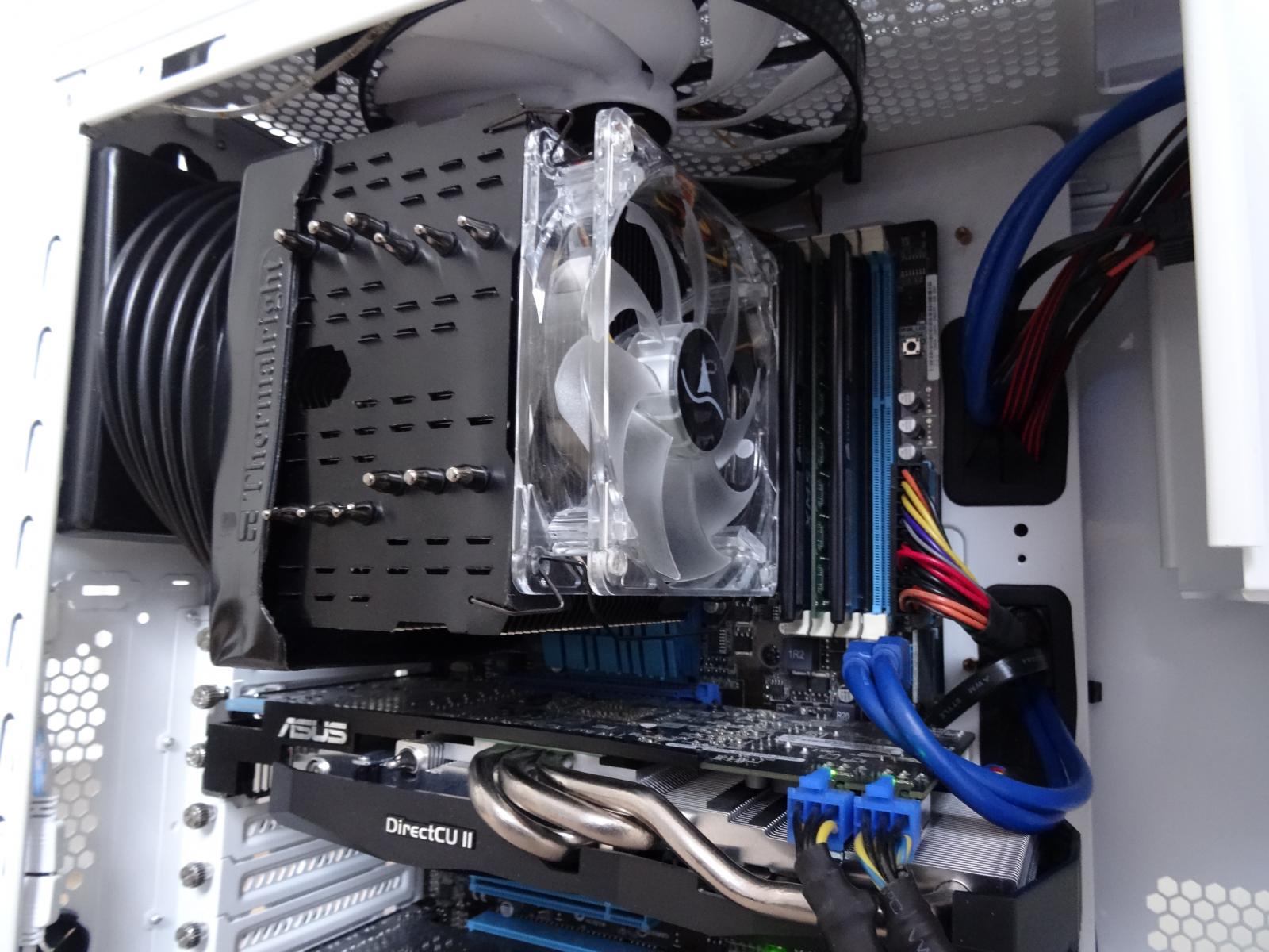

Der Thermalright Macho Zero wird in meinem System auf einen AMD FX-8350 montiert. Dieser besitzt acht Kerne, welche jeweils mit 4 Ghz takten.
Außerdem ist eine Asus R9 270x Grafikkarte installiert, 12 GB Ram (drei Module) und zwei 2,5" Festplatten. Alles ist in einem Sharkoon Tauron Gehäuse
untergebracht, welches mit drei 120 mm Lüftern und einem 170 mm Lüfter ausgestattet ist.

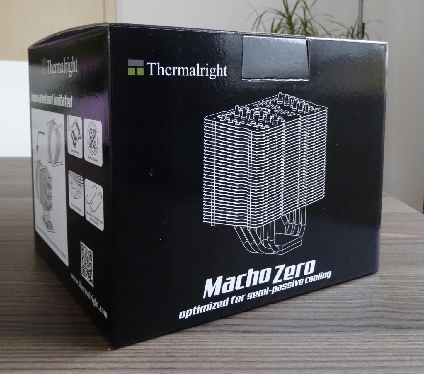

Geliefert wird der Macho Zero in einer schlichten, schwarzen Pappbox, in der neben dem Kühler auch das Zubehör enthalten ist.

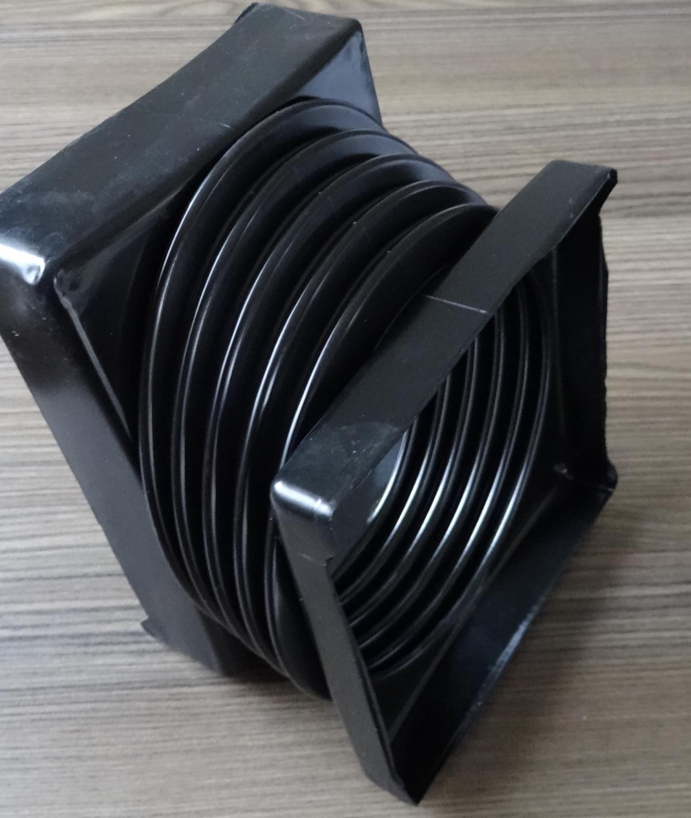

Außerdem gehört zum Lieferumfang noch ein sogenanntes Fanduct, welches die vom Kühler an die Luft übergebene warme Luft direkt aus dem Gehäuse befördern soll.
Dieses besteht aus dünnem Plastik und macht auf den ersten Blick besonders an den Enden keinen hochwertigen Eindruck, später dazu mehr.

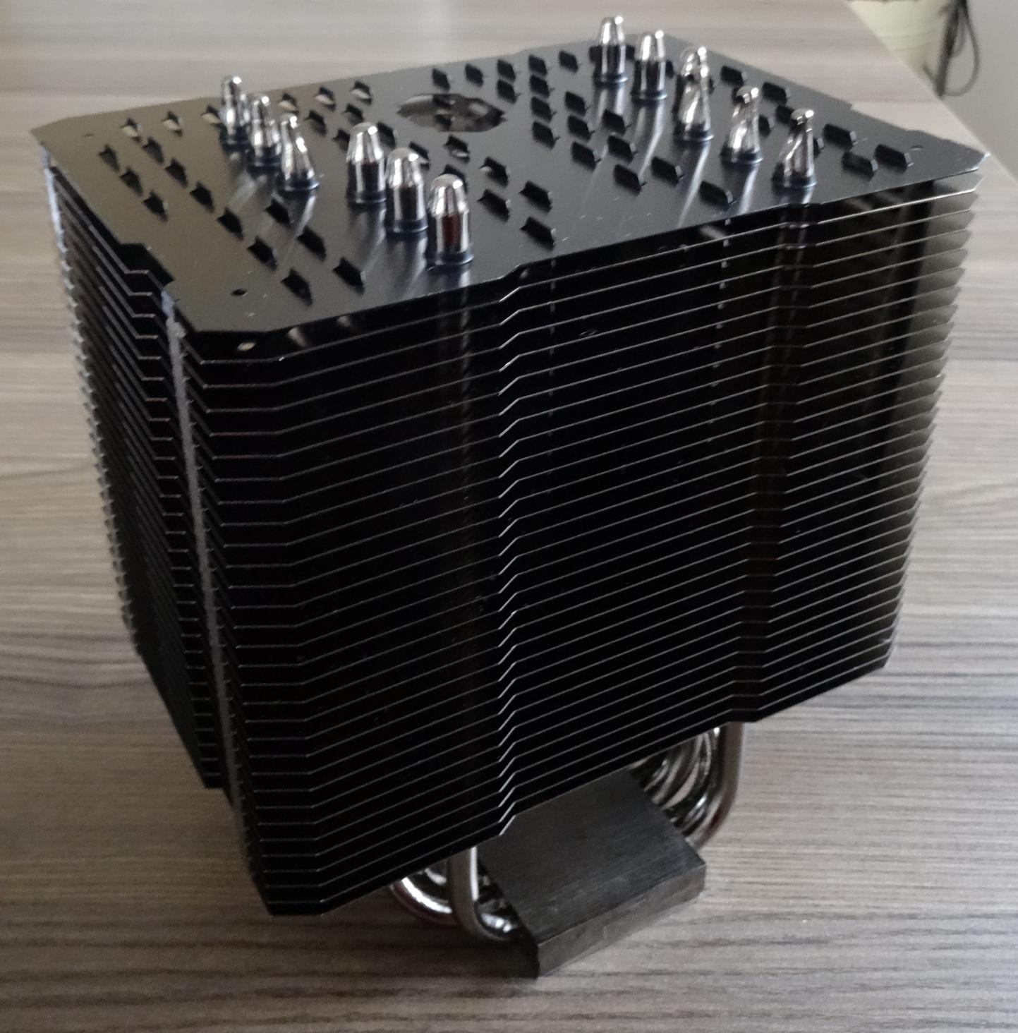

Im Gegensatz dazu macht der eigentliche Kühler einen guten Eindruck. Trotz der enormen Ausmaße ist es mit knapp 750 Gramm überraschend leicht, aber dennoch stabil.
Der Kühler ist in einem schlichten schwarz lackiert, was wahrscheinlich optisch gut in jedes Gehäuse passen dürfte. Aufgrund der Farbe und der Materialwahl wird die Oberfläche
des Kühlers aber sehr schnell schmutzig, glücklicherweise werden aber ein paar Baumwollhandschuhe mitgeliefert, welche genau das verhindern sollen.

Den Fanduct konnte ich nachdem ich den Kühler angebracht habe nicht anschließen. Entgegen der Anleitung lässt sich dieser kein bisschen verformen, daher musste ich den Kühler wieder
entfernen und vorher den Fanduct anbringen.
Zusätzlich werden noch Halteklemmen für den Anschluss eines 120 mm Lüfters am Kühler mitgeliefert. Diese anzubringen hat auch ein wenig gedauert, aber letztendlich konnte ich einen
meiner Gehäuselüfter anschließen.

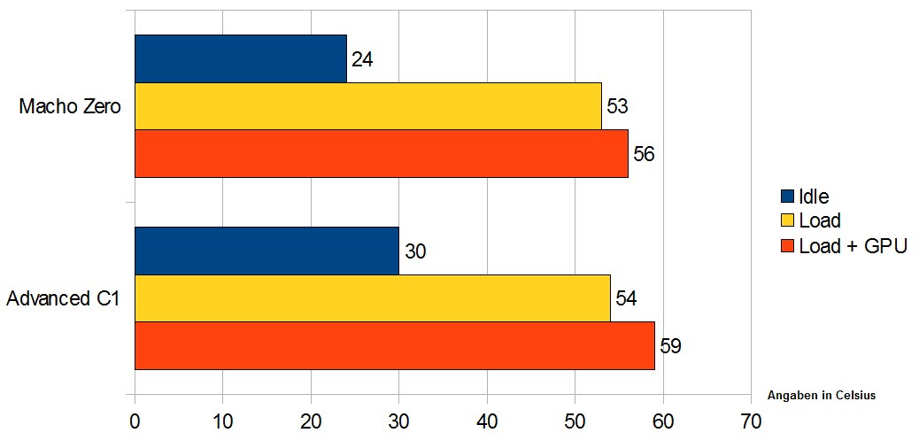

Ich möchte den Macho Zero mit meinem alten Kühler vergleichen, welcher damals in der selben Preisliga gespielt hat, den Be Quiet Advanced C1.
Dieser ist ein wenig kleiner als der Macho Zero, wiegt aber mehr und wird mit einem 120 mm Lüfter geliefert.
Beim Test des Macho Zero waren sowohl der Fanduct als auch der 120 mm Lüfter montiert.
Die Ergebnisse findet ihr zusammengefasst in folgender Tabelle:
"Load" = 100% CPU Auslastung (Prime95) ; "Load + GPU" = 100% CPU Auslastung + 100 GPU Auslastung (Furmark)
Die Kühlleistung hat mich kaum überrascht. Aufgrund der großen Ausmaße war eine gute Kühlung zu erwarten, der optionale Fanduct hat die Kühlung hingegen kaum beeinflusst,
die Temperaturunterschiede bewegten sich um die 1°c - 2°c. Ohne den 120 mm Lüfter konnte der Prozessor nicht ausreichend gekühlt werden.

Das Bild mit den Temperaturen geht nicht.
Mich wundert es das der Kühler die CPU nicht im semi passiven Betrieb gekühlt bekommen haben soll ?!?
Das Bild geht bei mir.

- "Außerdem gehört zum Lieferumfang noch ein sogenanntes Fanduct, welches die vom Kühler an die Luft übergebene warme Luft direkt aus dem Gehäuse befördern soll." ist es nicht dafür da, dass der Gehäuselüfter einen leichten Luftzug durch den passiven Kühlkörper ziehen kann?
-" Dieses besteht aus dünnem Plastik und macht auf den ersten Blick besonders an den Enden keinen hochwertigen Eindruck, später dazu mehr." vergessen?

-"Die Kühlleistung", bei welchen Taktraten? Gehäuse offen? Welche Lüfter wurden verwendet? Welche Prime Version?
-"der optionale Fanduct hat die Kühlung hingegen kaum beeinflusst," Ergebnisse?
-"Allerdings musste ich einen anbringen, da meine CPU sonst zu heiß wurde." Ergebnisse? In welchen Szenarien?

Ich meine mal gelesen zu haben das es auch dafür gedacht ist, aber du hast natürlich recht, es ist eigentlich dafür vorgesehen.
Bei mir hat es aber nicht geklappt, der Prozessor überhitzte sich sofort bei 100% Auslastung und mein PC stürzte ab.

ich hätte noch eine Anmerkung hinzuzufügen. Für die Ermittelung von Kühlleistungen sind die Temperaturunterschiede deltaT interessant. Diese Werte sind dann auch vergleichbar. Deshalb musst Du für solche Messungen unbedingt deine Umgebungstemperatur angeben. Am Besten du ziehst deine Umgebungstemperatur von deinen Messwerten ab und fügst diese in dein Diagramm ein. Die Temperaturunterschiede werden dann in Kelvin (K) angegeben.
